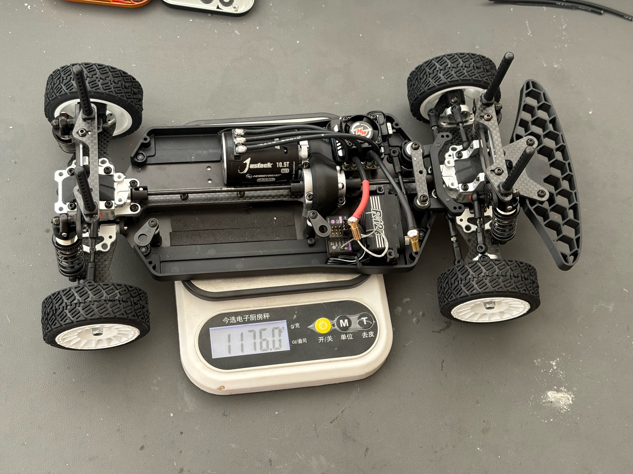

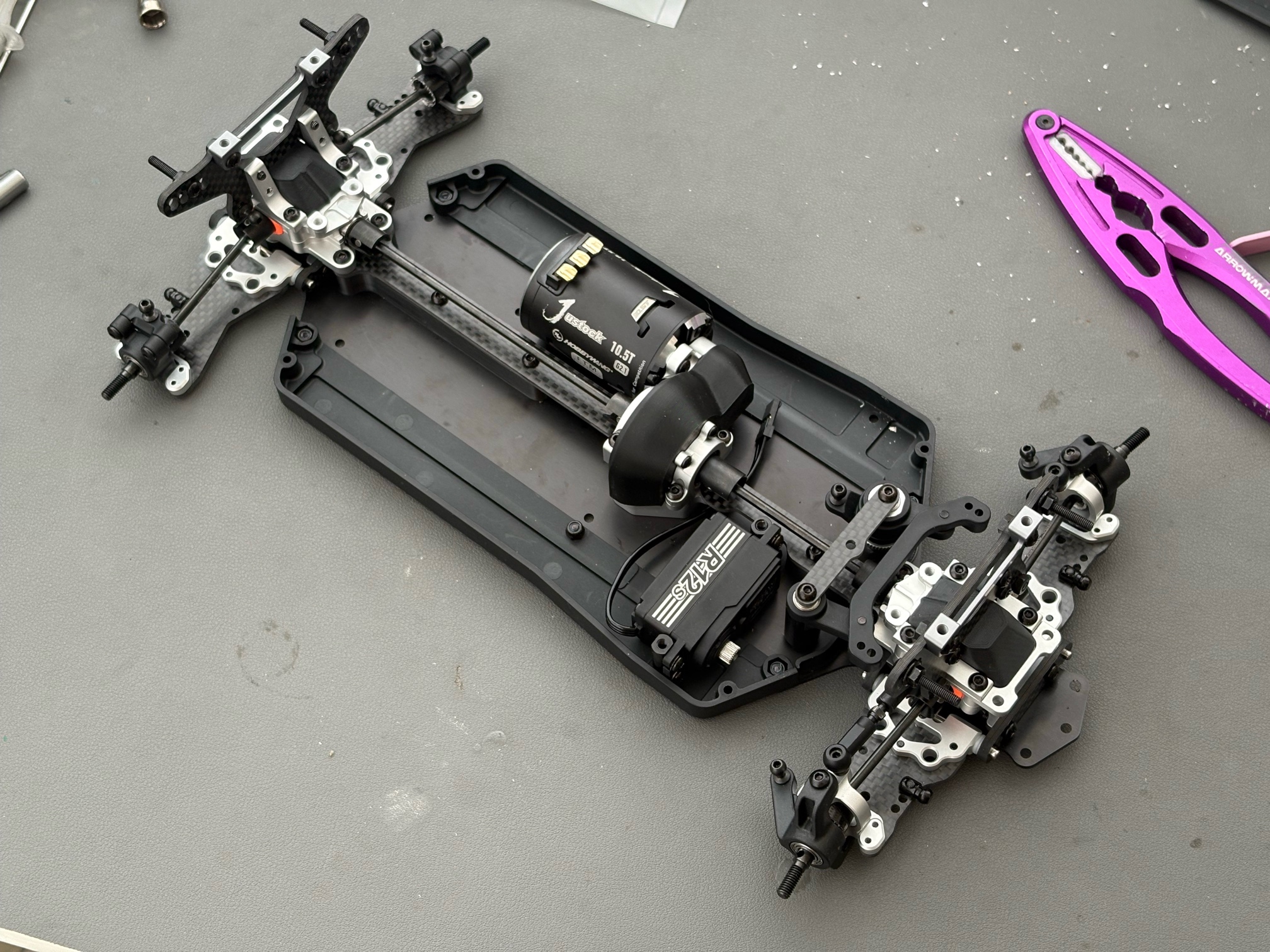

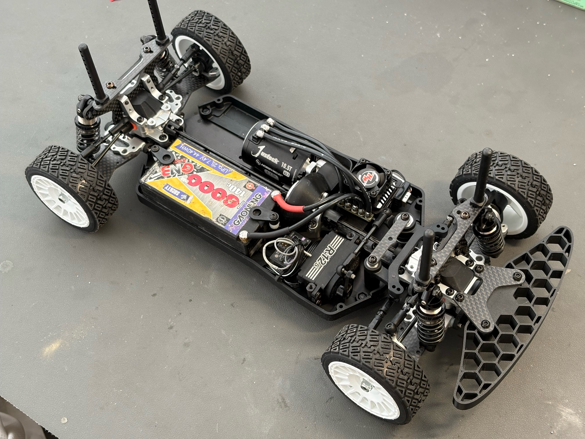

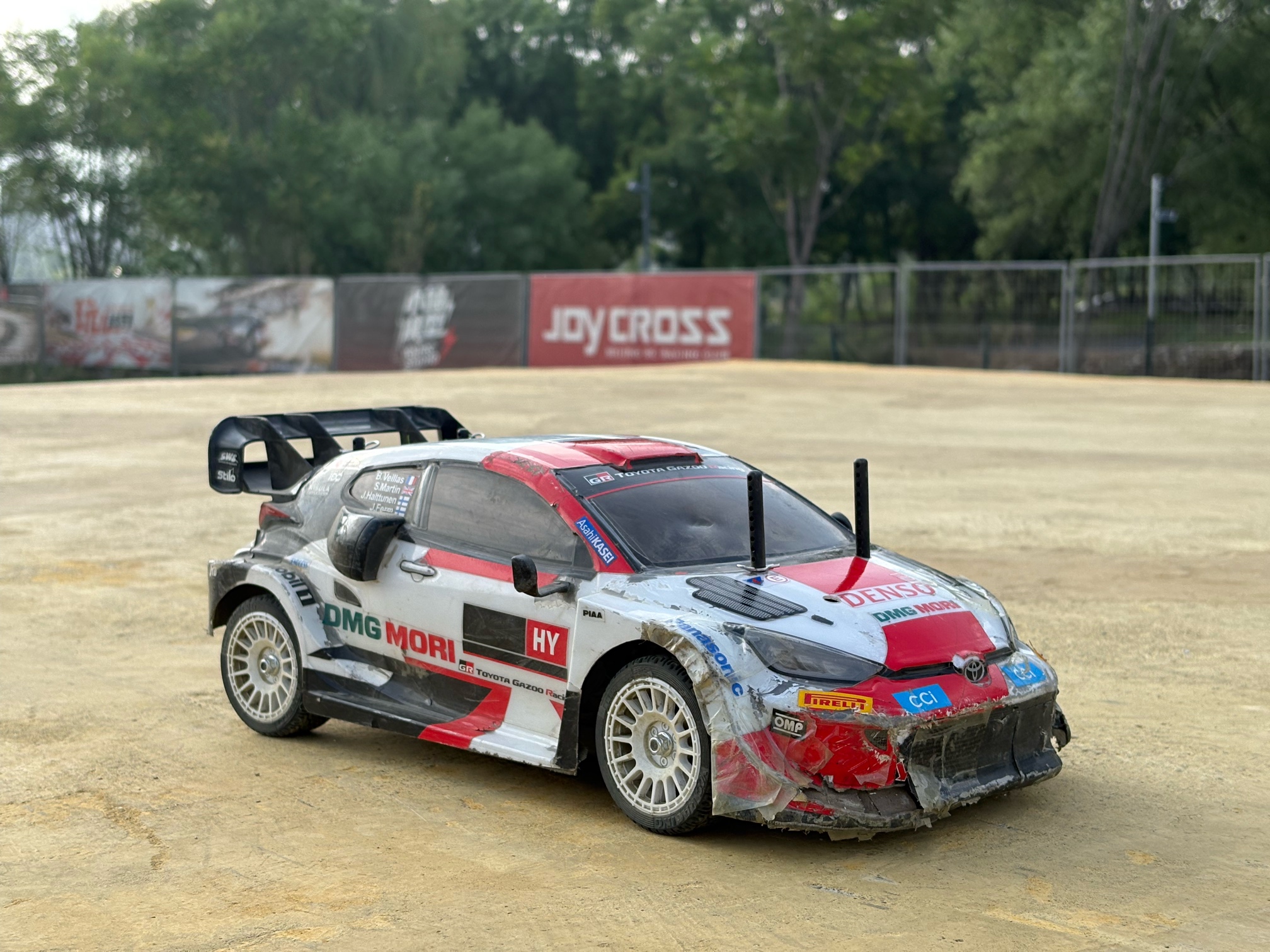

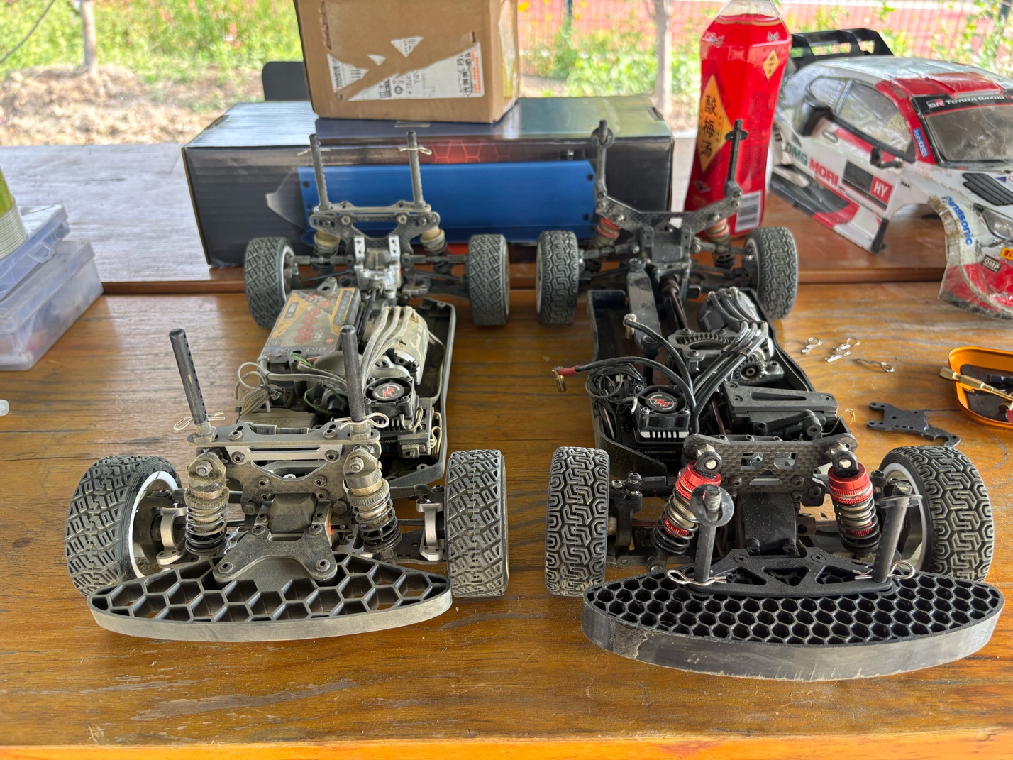

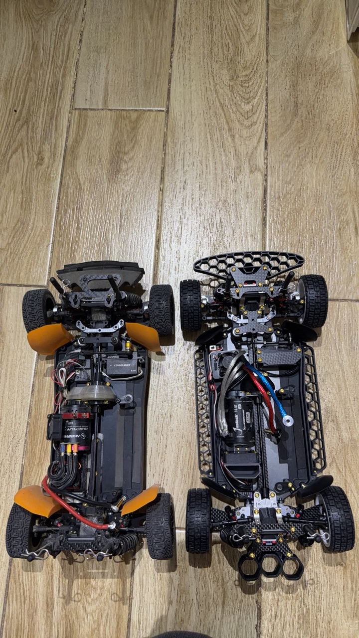

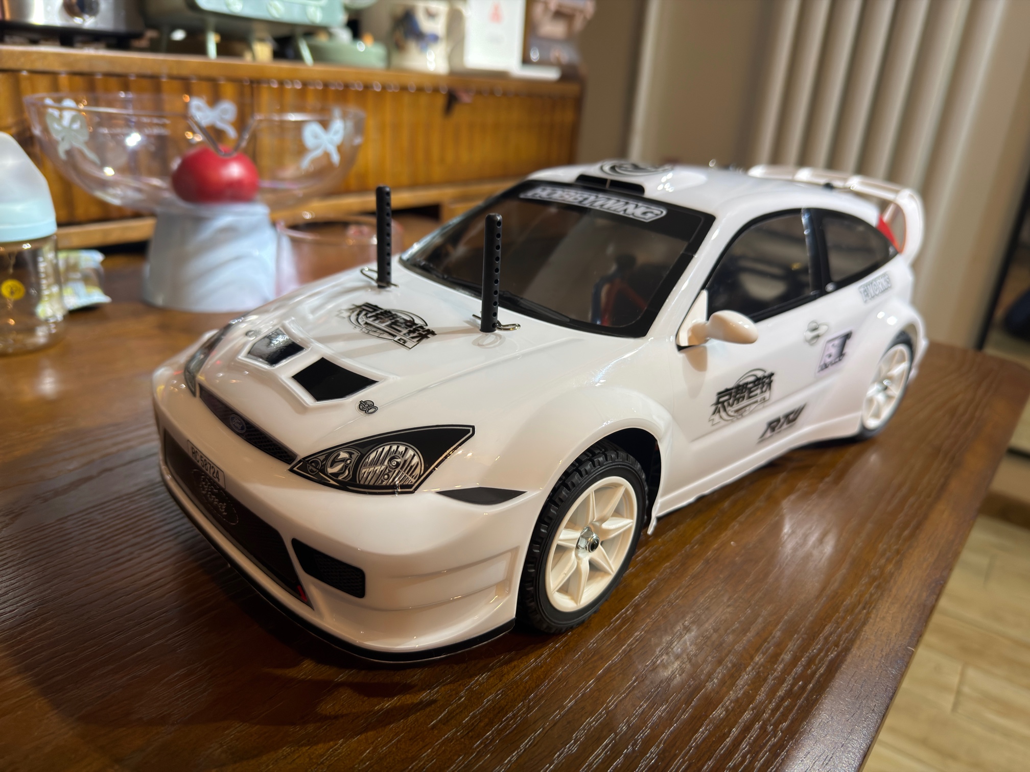

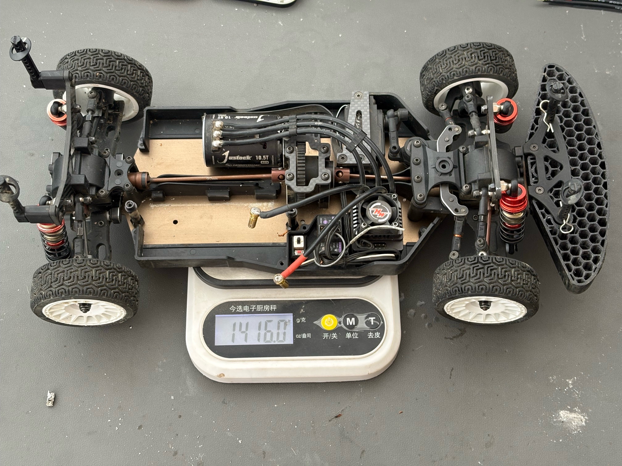

上一台ar10还是两年前。这次种草回坑的主要原因是s系列升级了银色的心情金属件,且原厂自带op,修复了普通版的若干问题。
同时令人惊讶的是,这车在使用了很多金属的情况下,竟然做到了极致的轻量化,比全车尼龙的9804轻了足足200多克。我的9804还做了一定程度的轻量化,如果是纯原厂,会直逼300克。相当的恐怖。

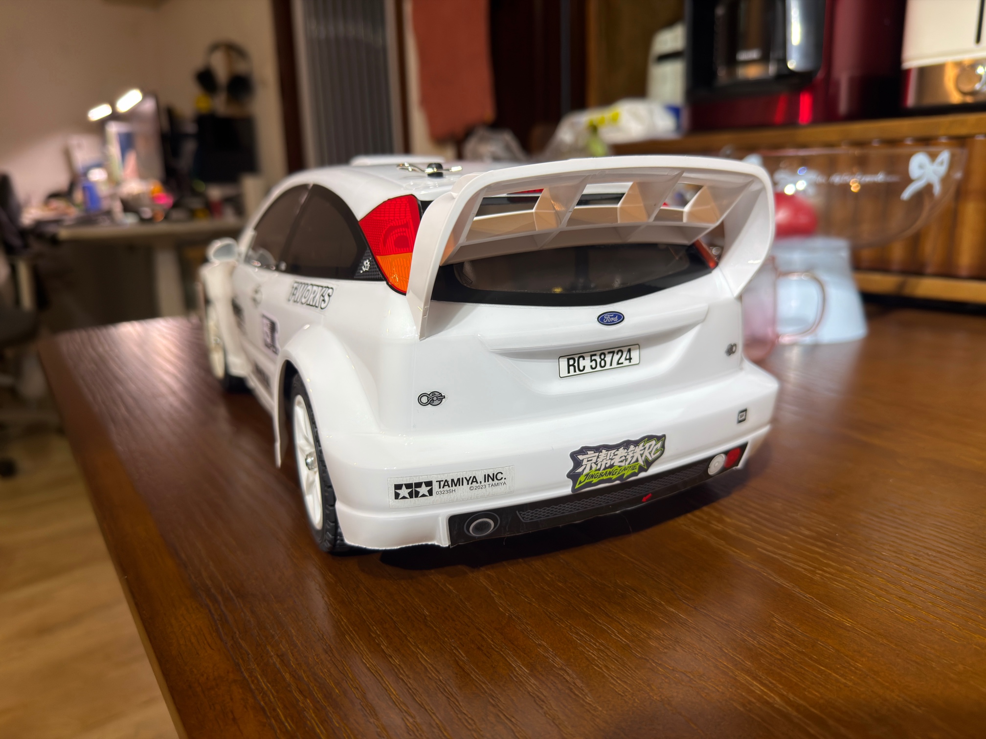

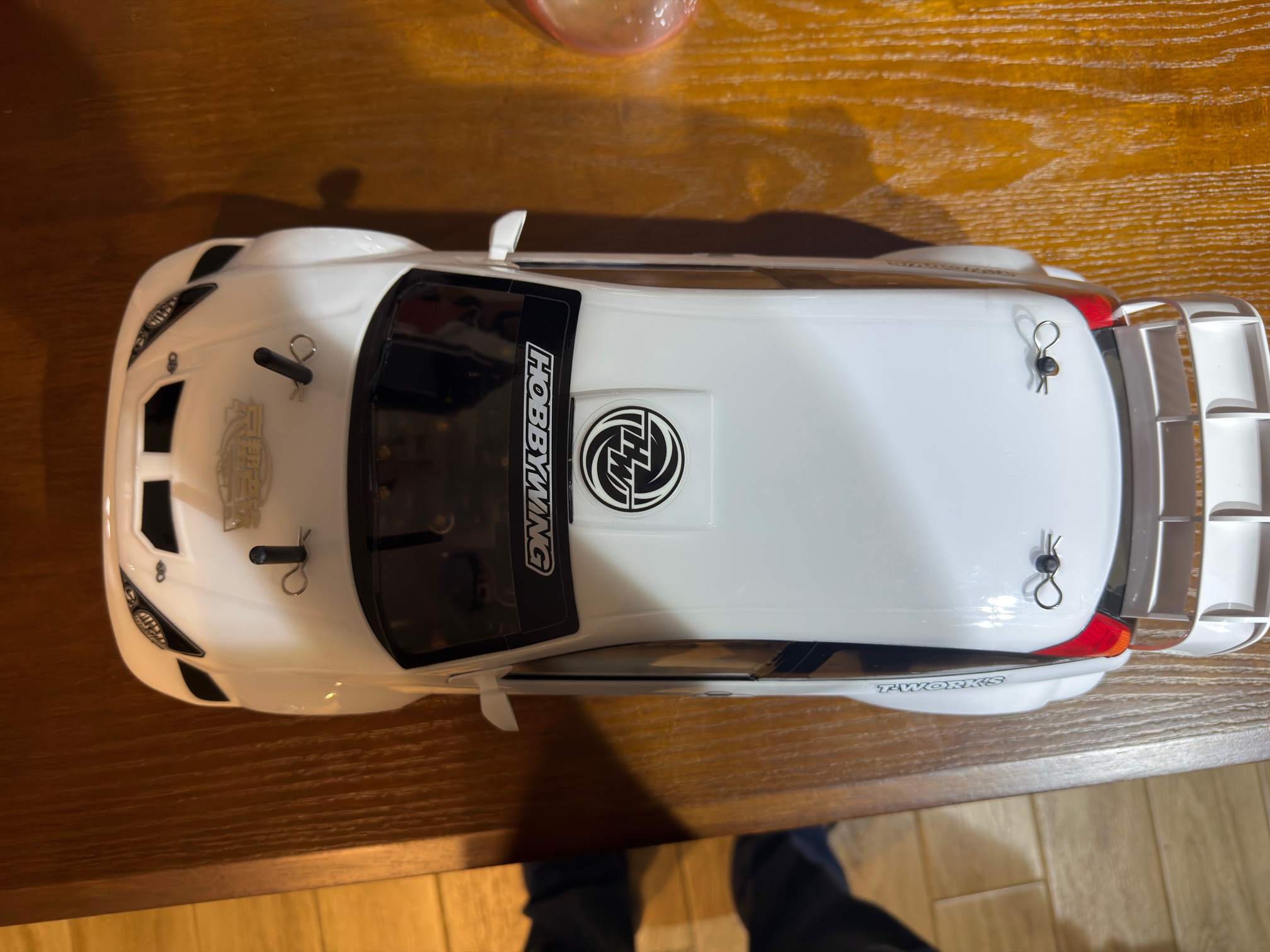

可调车壳柱依旧好评,田宫壳原孔位直接上车。快拆摆臂依旧好评,底盘翻过来拧几个螺丝30秒换完。
材质方面,两年了还没有搞定尼龙波箱和摆臂多少让我有点意外。。但可能就是这车的特色吧。精度没得说,心情也拉满。
强度方面,原厂2mm碳纤摆臂是个泄力点。强度大概等同于,如果是ptg大力撞了一下但是没坏,你会觉得“卧槽这车真结实”但换成ar10就坏了的程度,符合预期。
毕竟这个车真的很需要泄力,断了换就是,快拆摆臂9块钱一根,他不嫌我穷,我也不能嫌他脆
总体好评

这车可以改长电吗
Manfred 论坛元老 发消息
发表于 26-6-1 01:23:20 来自手机 |显示全部楼层 来自: 中国浙江宁波
这车特别耐用
Magni 超级 Fans 发消息
发表于 26-6-2 13:09:40 来自手机 |显示全部楼层 来自: 中国
不推荐改,用短电重量分布很均衡,我都打算从正常短电换薄短电了

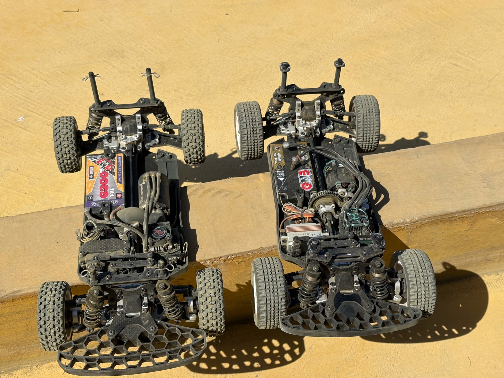

上周的温榆河拉力赛,ar10最终包揽了前两名,这车真给我争脸
