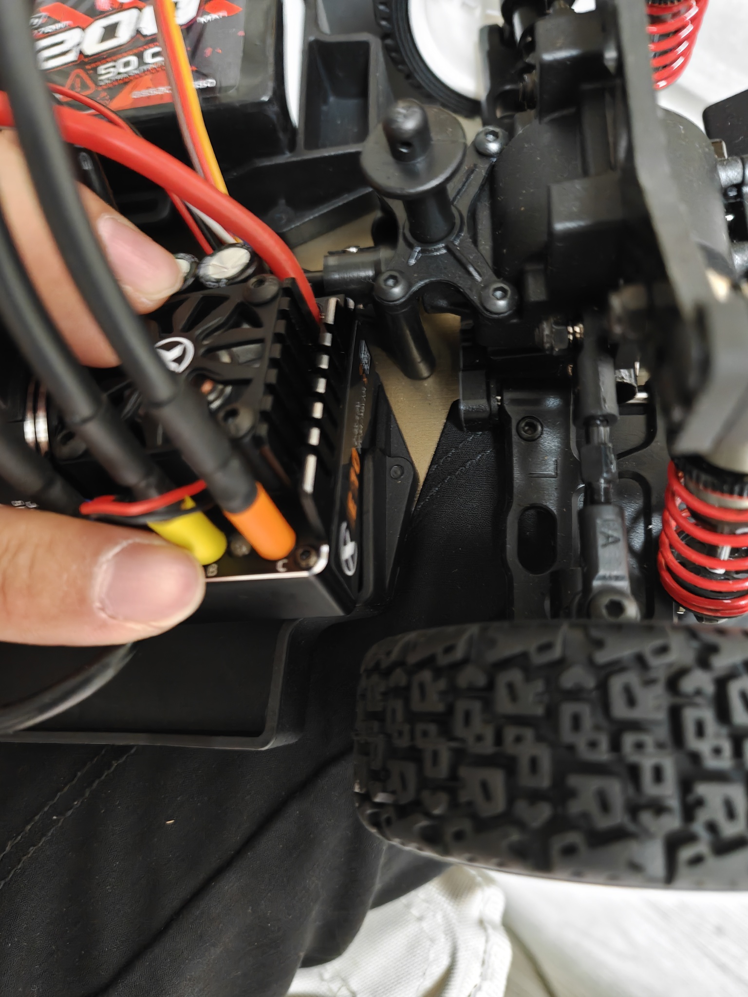

这不是淦了嘛,高高兴兴换电设,电机间距都调好了。发现电调装不进去
Akane 论坛元老 发消息
发表于 26-5-26 22:44:43 来自手机 |显示全部楼层 来自: 中国广西河池
切一下就好了,或者换加宽侧板

Lucky权 发表于 2026-05-27 16:42
难道雄才电调特别大?好盈的就够?
好盈也一样,装不进去,得切侧板。底下垫高5mm

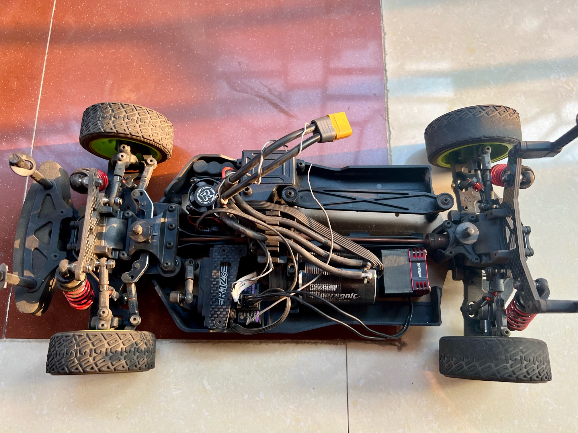

loverose63 元老 Fans 发消息
发表于 26-6-28 19:43:23 来自手机 |显示全部楼层 来自: 美国
这车右侧布置极其紧凑,左侧布置又极其富裕。电调、电池、接收机盒全右边。用的好盈十车那个120安的电调刚刚好。甚至有点卡线
