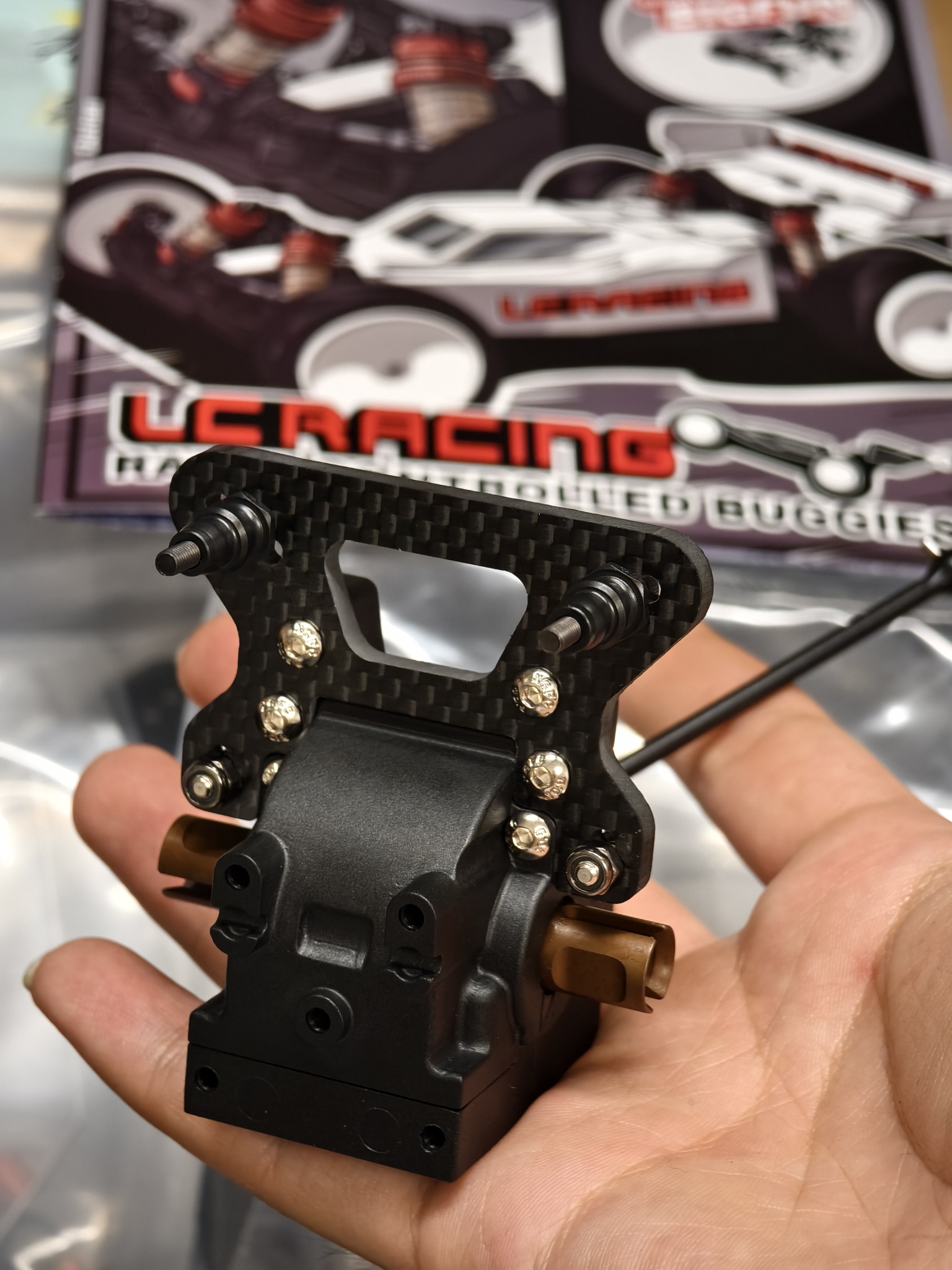

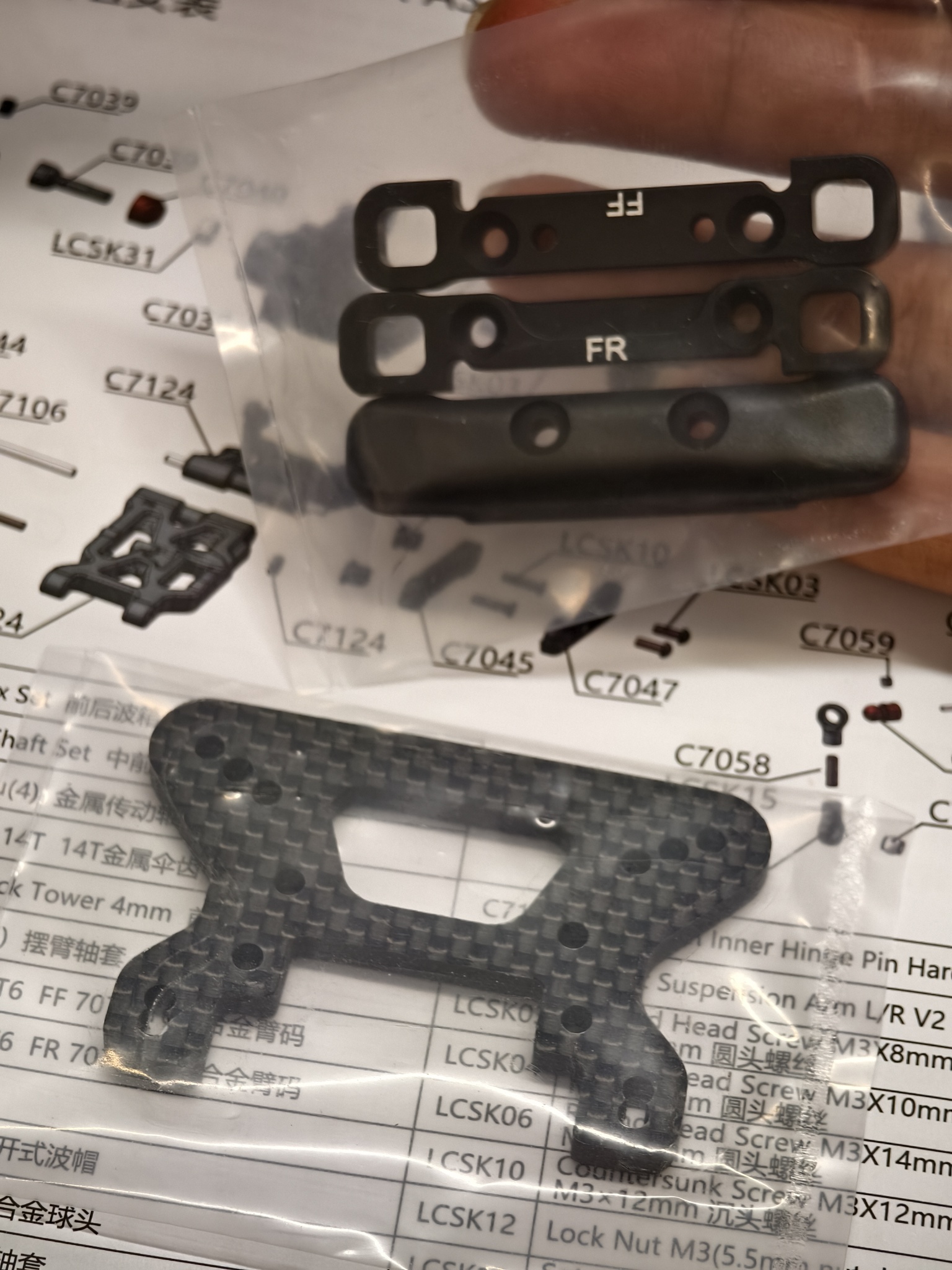

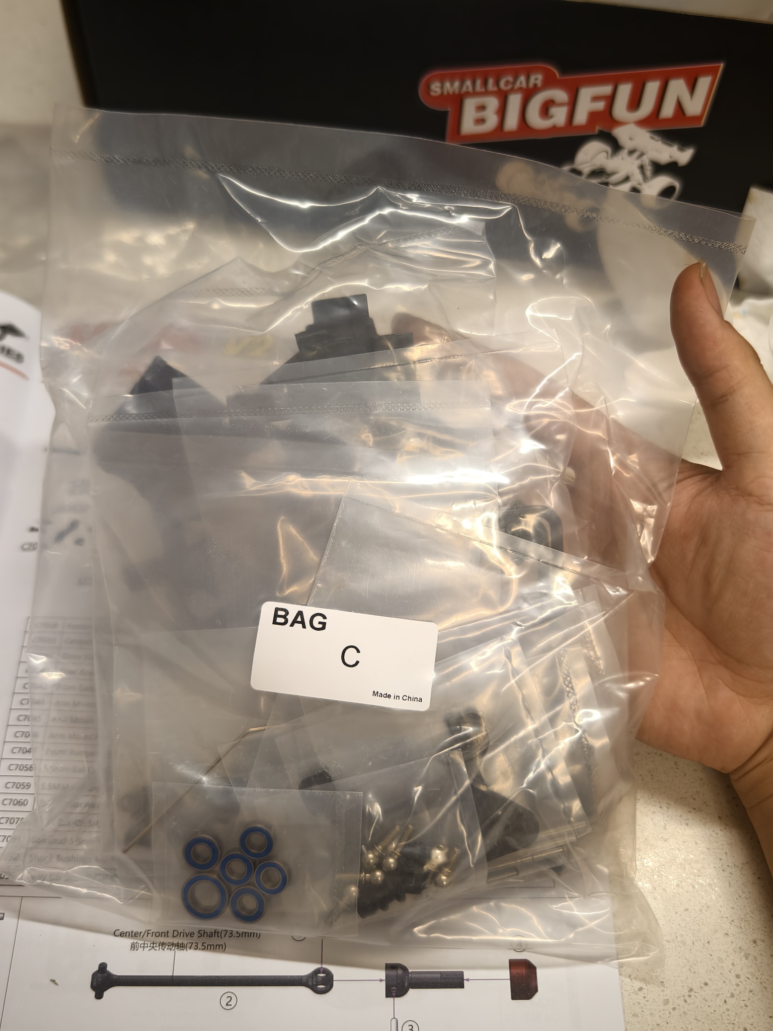

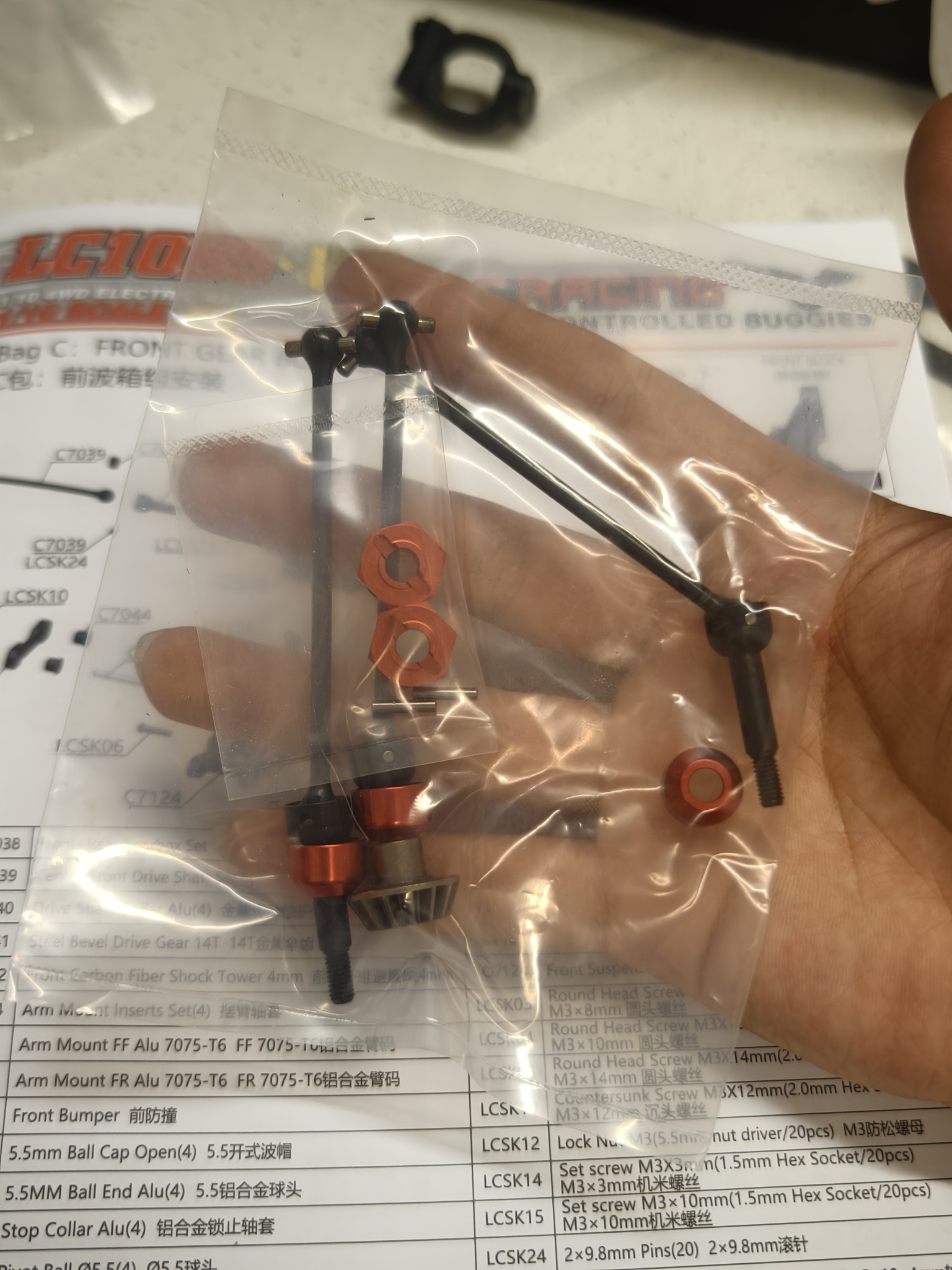

安装C包,前波箱,碳纤维避震架,铝合金的臂码,基本没有OP的空间了,原厂的芳生螺丝只做了发黑处理,没有镀层,两天直接锈光了,建议到手直接换镀镍螺丝。

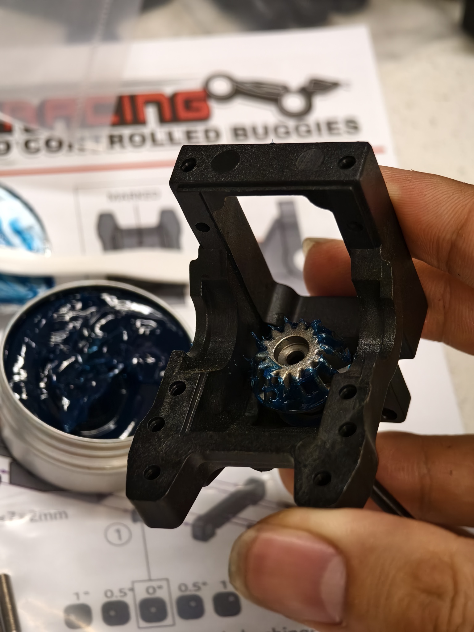

全车包括中传部分都预组装的CVD传动,有防止pin脱出的红色套环设计,出厂满OP,很难想象这是一台活动价1800不到的车子。波箱的斜齿部分可以涂一点蓝油做润滑。

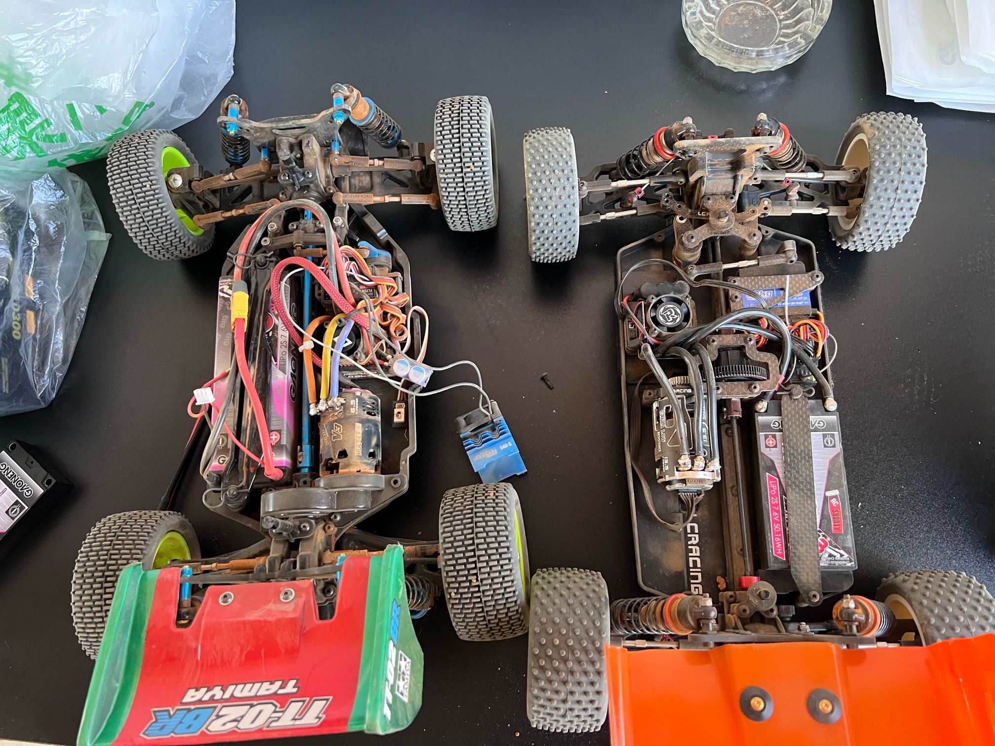

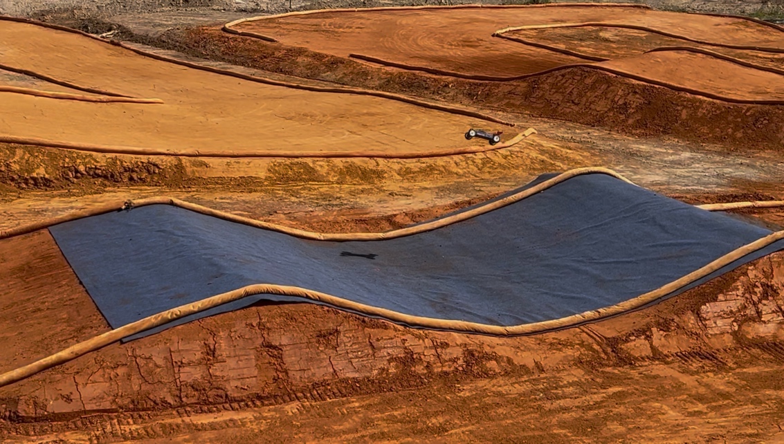

我拿10b5v2飞8越场地,顶得住,就是转向老震掉,要加多点螺丝胶,另外大齿扫了2,3个,很容易崩角,田宫大齿都没崩,两车都是6.5t
