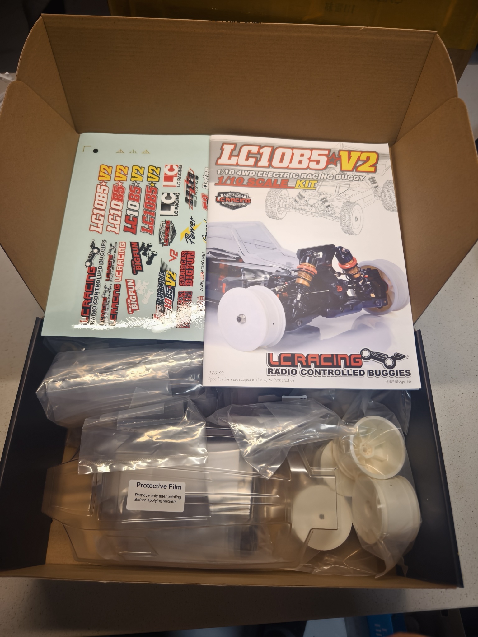

LC10B5V2装车,上一次买LC还是初中的比赛,用的1/14的LC电越参加的青少年电越组别,一晃十几年过去,再次入坑电越发现这个品牌还在持续更新,而且10车电越做的很棒,马上买一台回来,还是熟悉的包装,彩色宣传册和贴纸,分包很细,说明书全中文而且写的很细节,点赞。

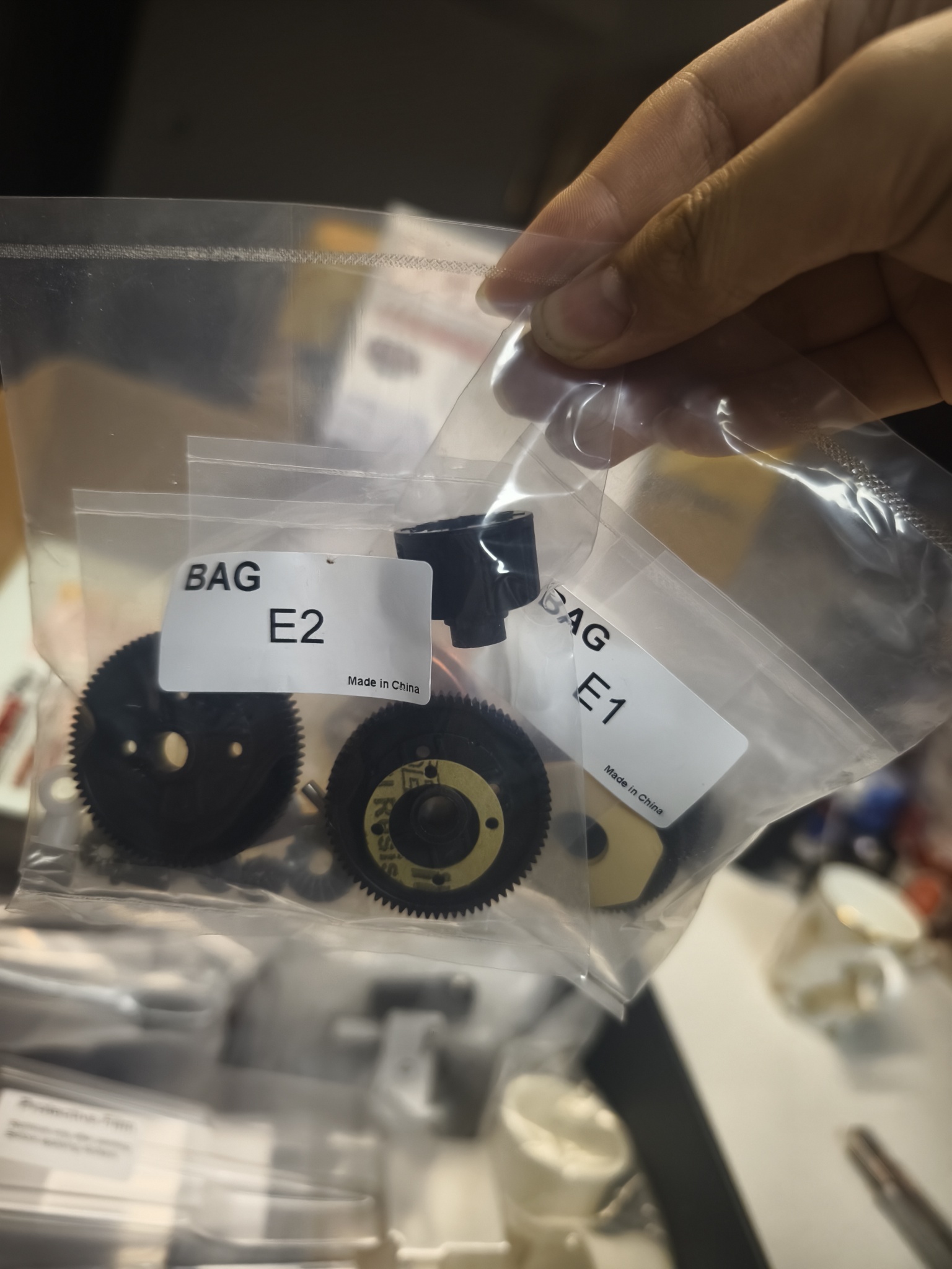

买的双中差版本,套装里E bag有一份注油中差(适配土场),一份限滑中差(适配地毯),比普通版本贵了80元左右 可以接受。

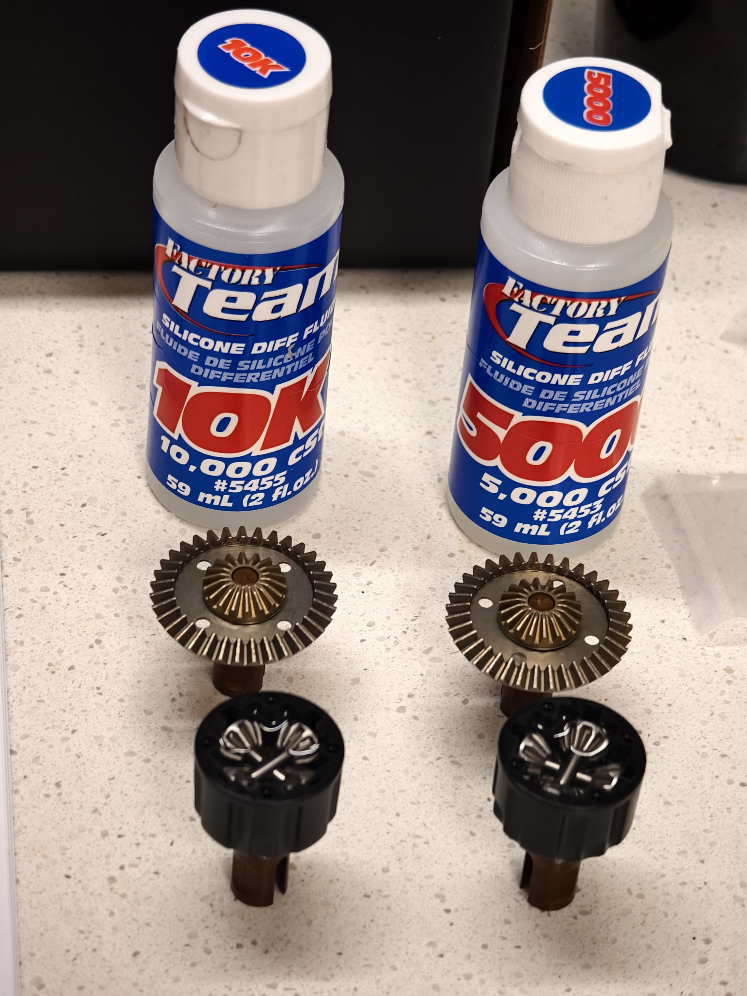

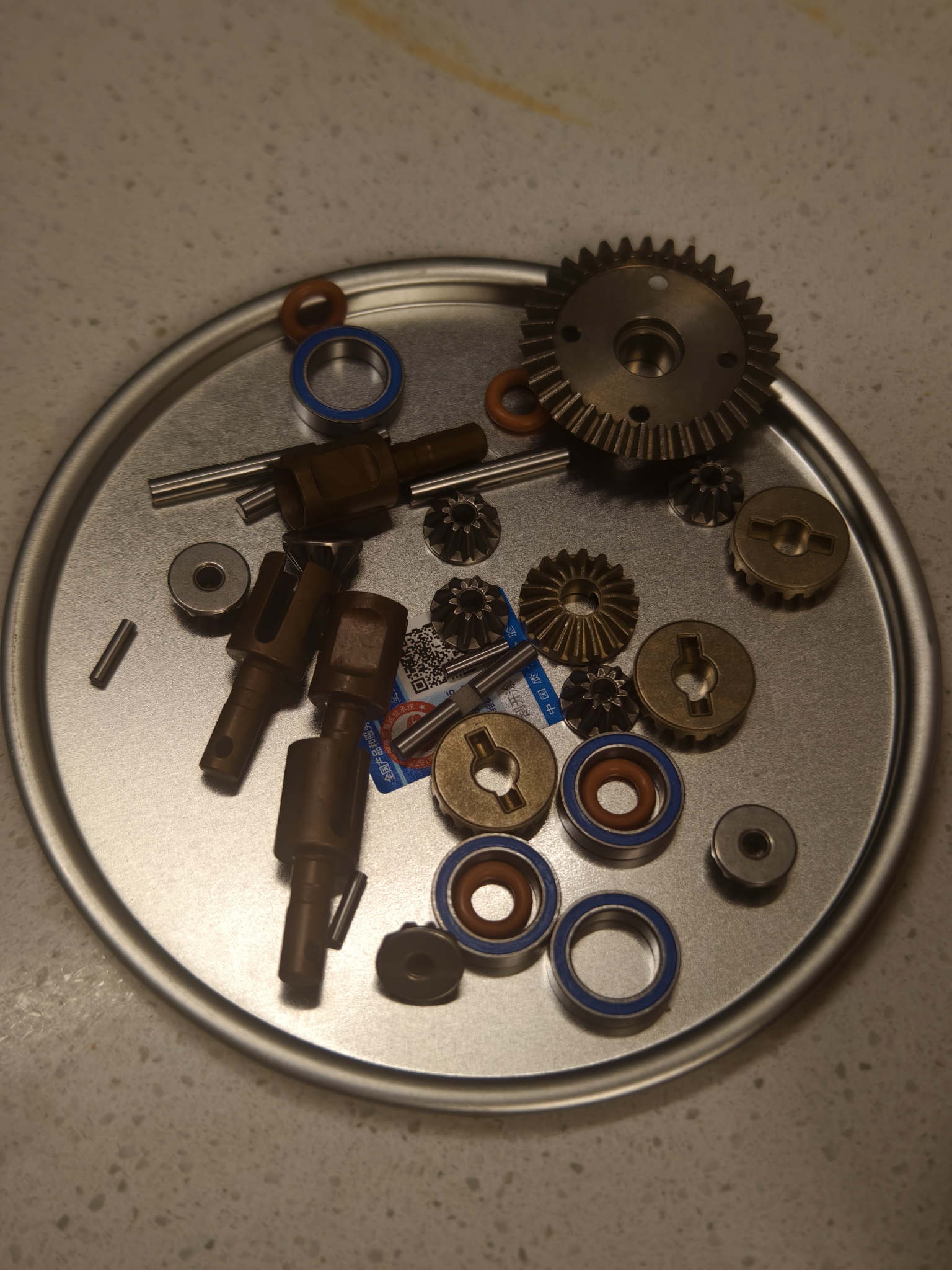

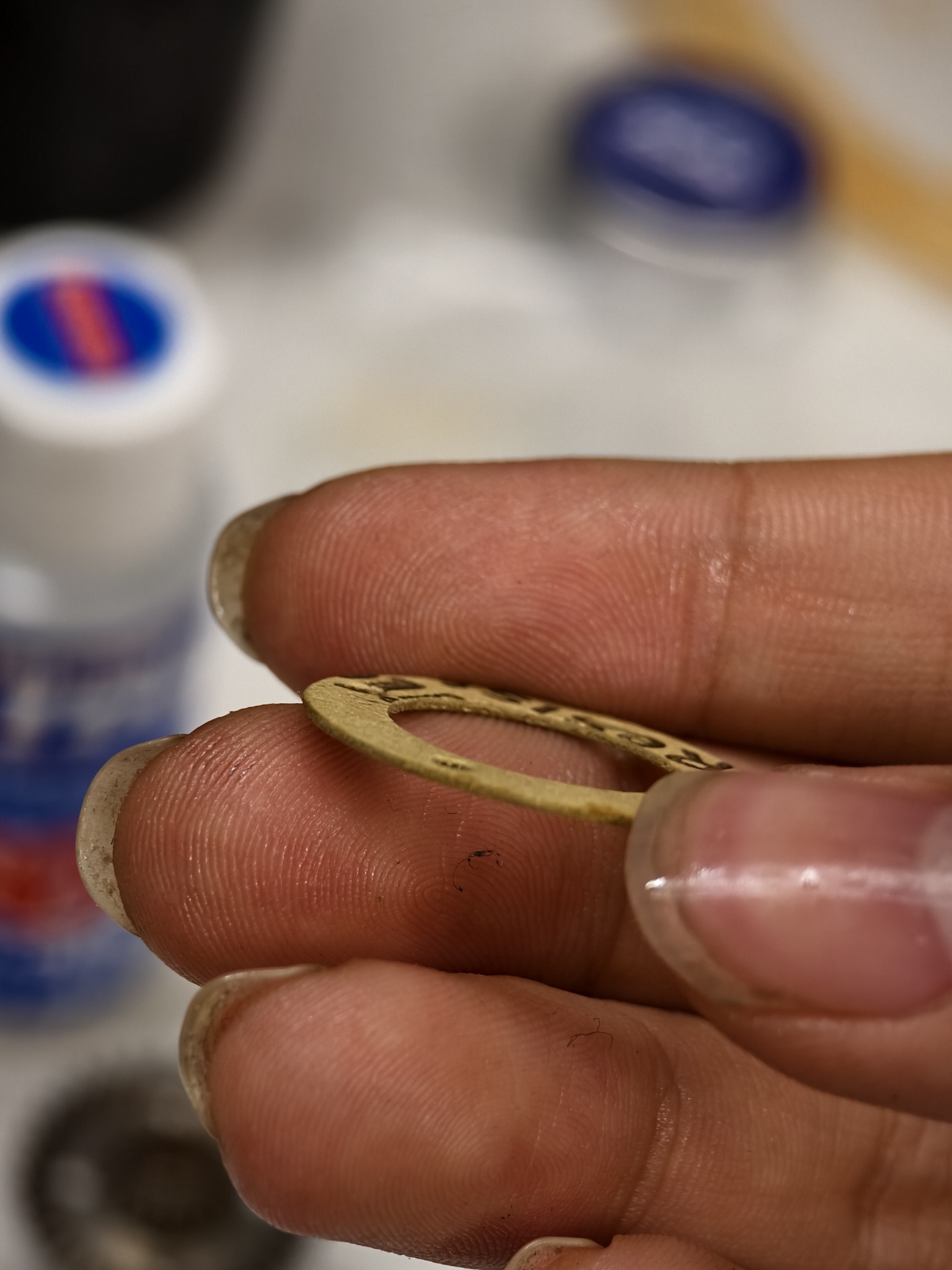

拆包A bag(前后两颗差速)开始装配,四颗差速小齿,所有的差速齿都是金属,竞赛车标配,差速用的垫片很厚并且较软,感觉密封性会很好。
因为打算先跑土场试试看,差速油暂定1W 1W 5K的搭配,避震油按照朋友建议前350后450前稀后弄(LC说明书里面推荐前700后500不是很理解)
不知道论坛大佬们有没有更好的推荐?

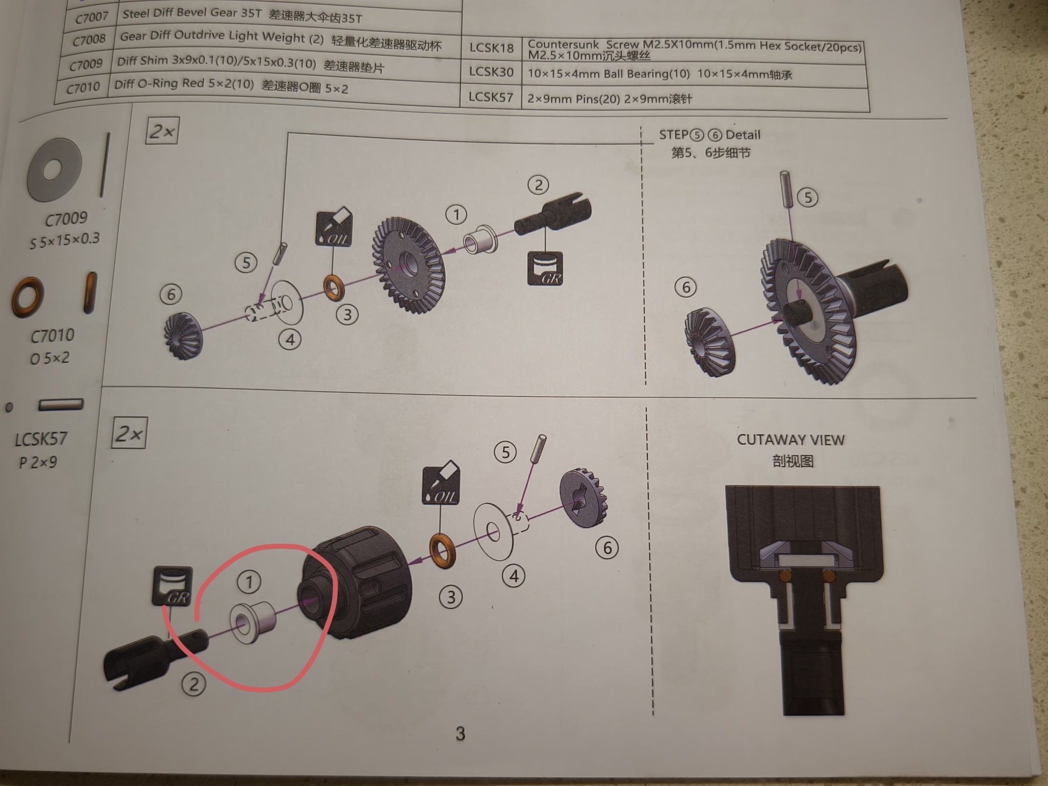

补充,这台车在装红圈内的POM衬套前建议先将差速壳的轴承套上,否则会导致差速壳被衬套撑开难以套入轴承,小tips

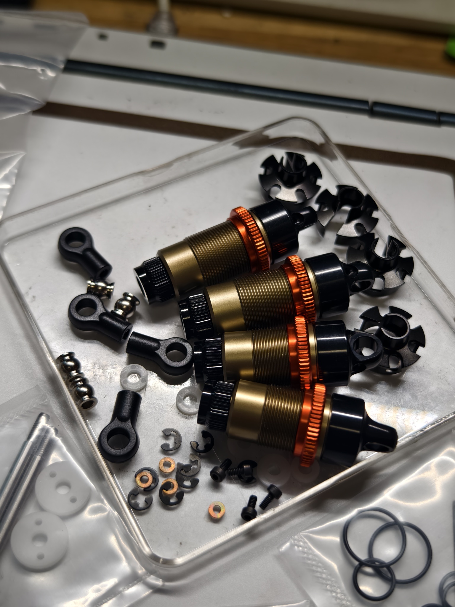

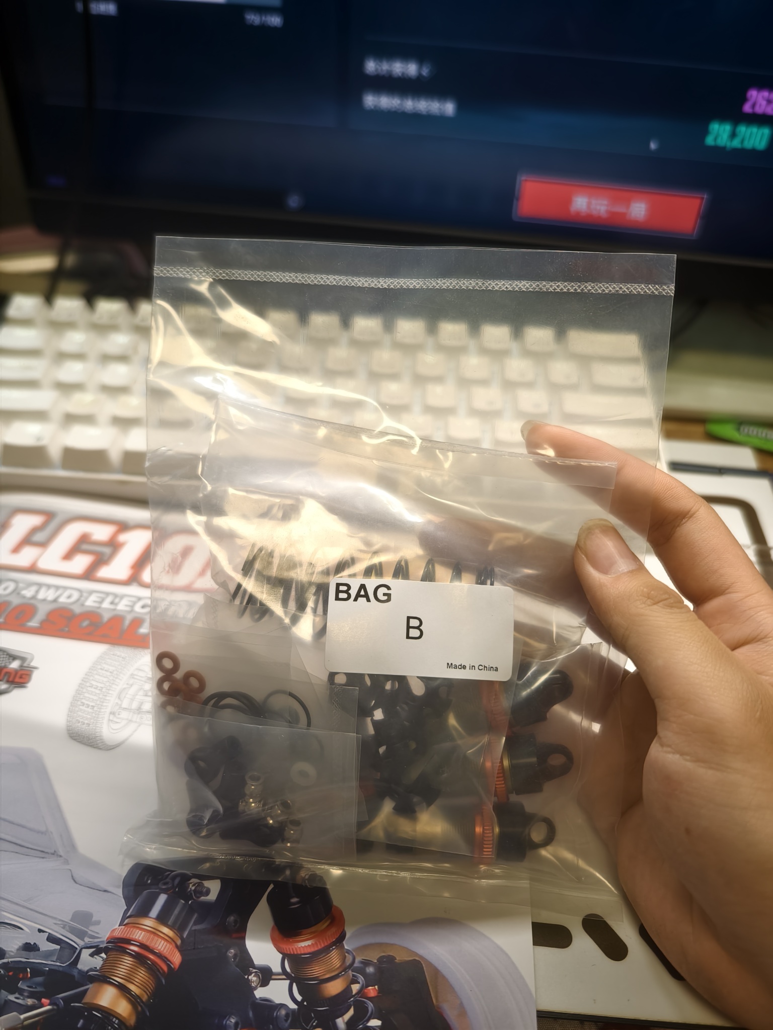

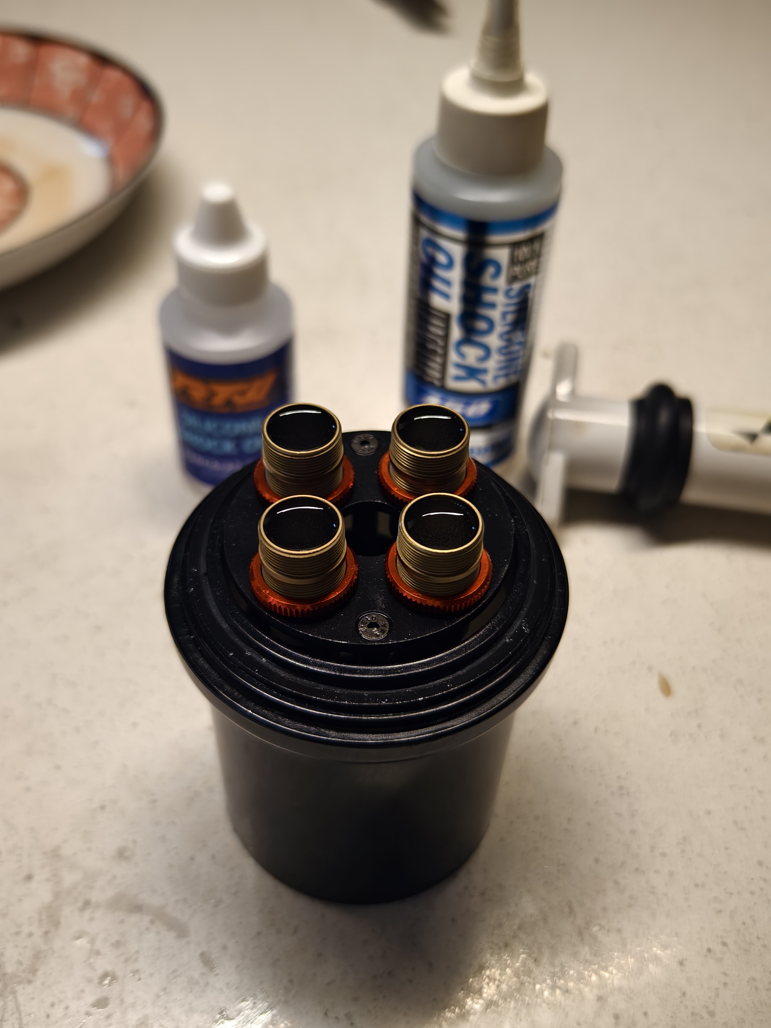

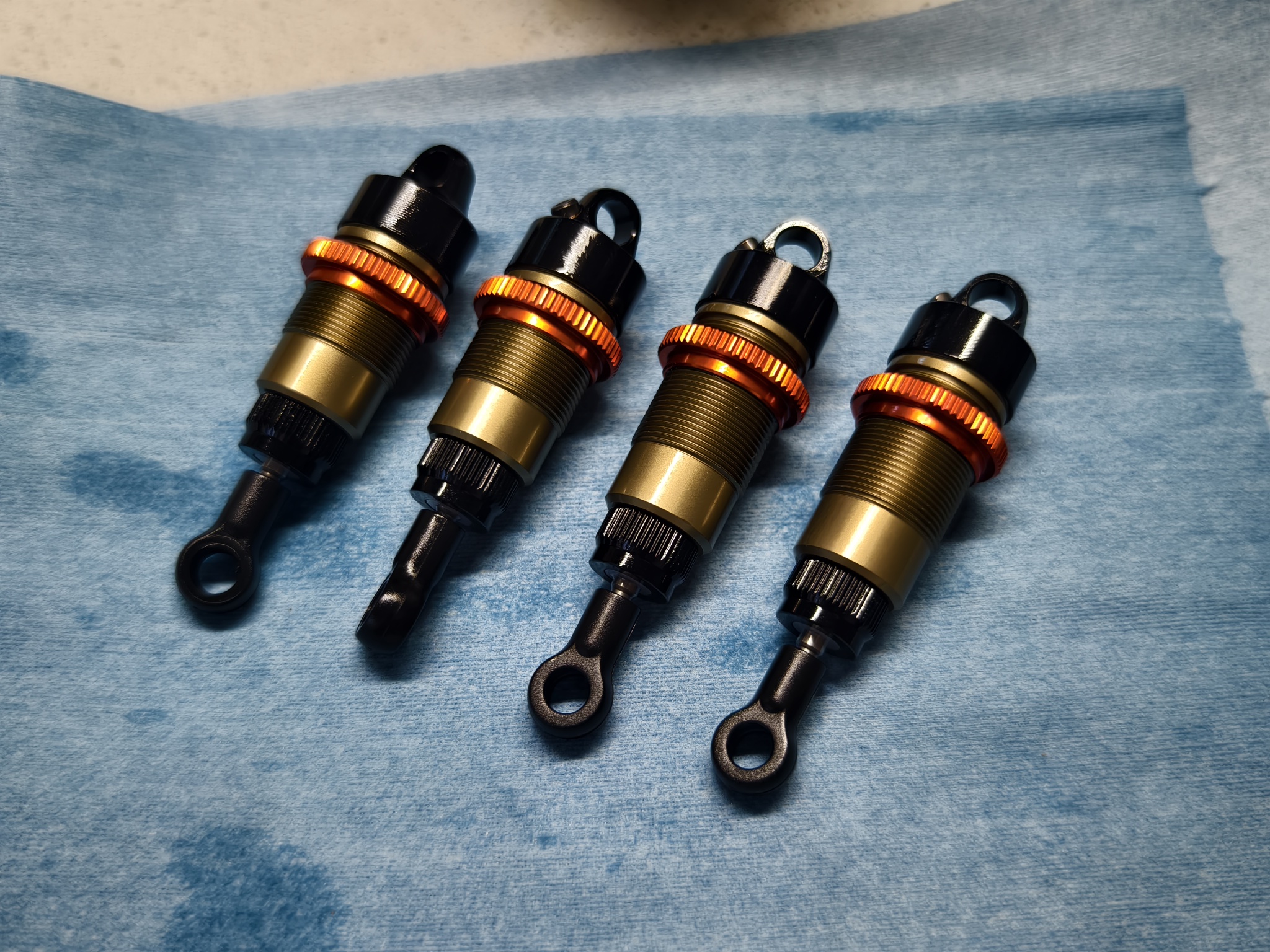

B包拆封安装,注油,使用真空泵抽一次气泡即可。
LC的这套原装避震表现很惊艳,无气肺的设计,避震底托上盖绞牙环都是金属,做工精度很高,严格按照说明书进行0回弹设置,做出的四根避震收缩回弹状态完全一致,非常顺滑。
如此顺滑的避震会不会和田宫TRF避震一样疯狂漏油还要等今后实际使用来观察一下。
