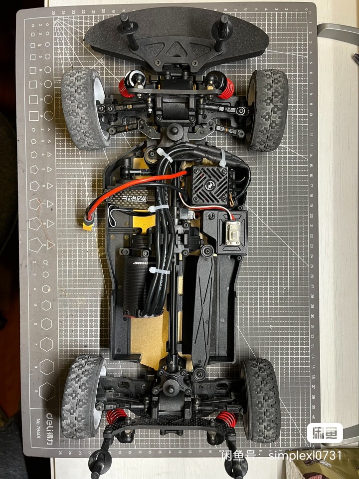

popcorn 论坛元老 发消息
发表于 26-5-18 17:45:23 来自手机 |显示全部楼层 来自: 中国江苏徐州
Tvzzz生辰 发表于 2026-05-18 17:22
懂了,就是原装的舵机臂……您用的这个舵机那个位置可以给我拍照一下不?谢谢
我的9804卖掉了,找了张之前的图,你看看。和你原车的位置一样的,只是换了个舵机
Tvzzz生辰 RC 新手 发消息
发表于 26-5-18 18:02:39 来自手机 |显示全部楼层 来自: 中国
好嘞,谢谢您,我就是怕那个舵机臂连接那不合适……这么看用原来的舵机臂可以就行!谢谢
