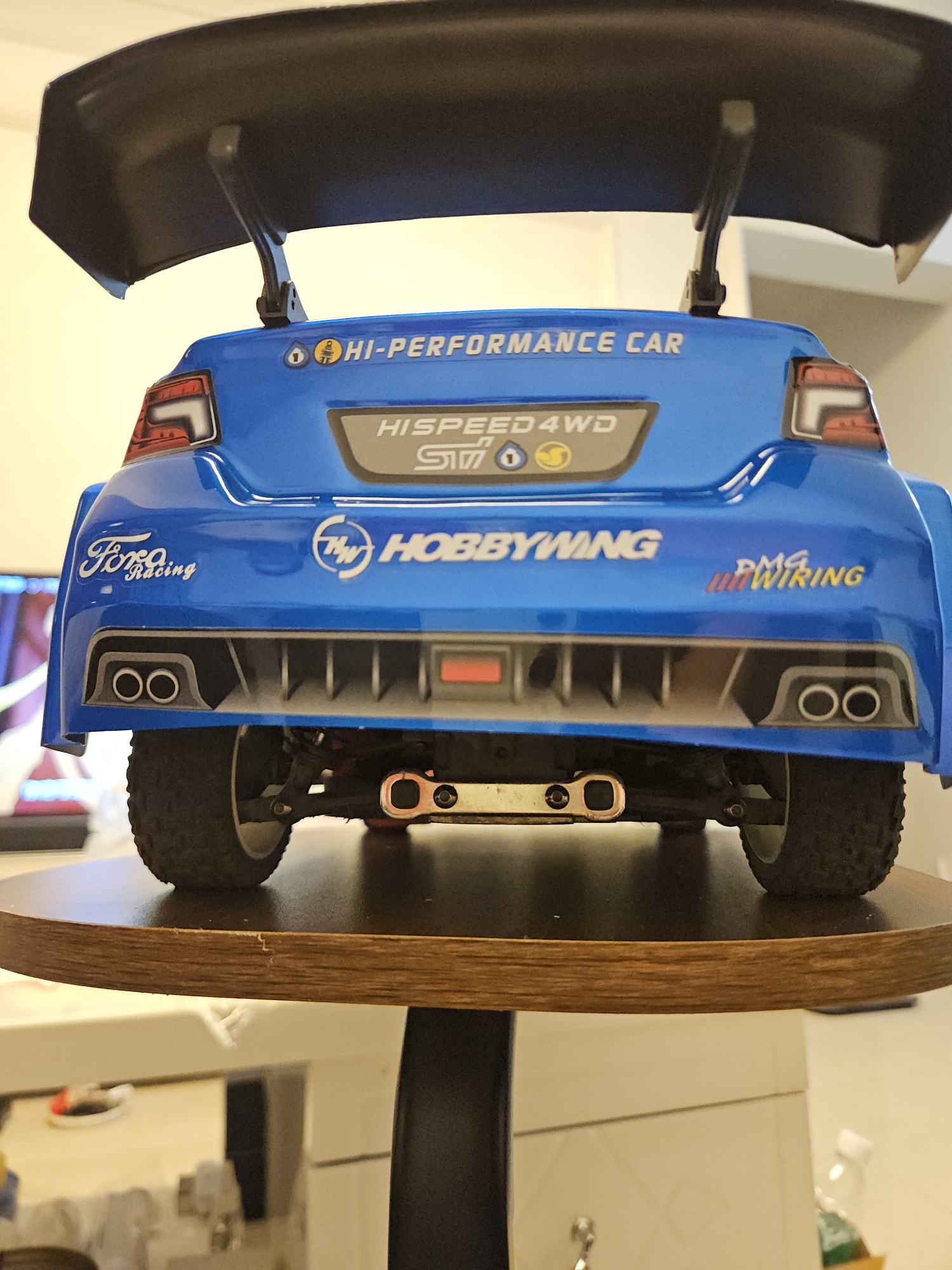

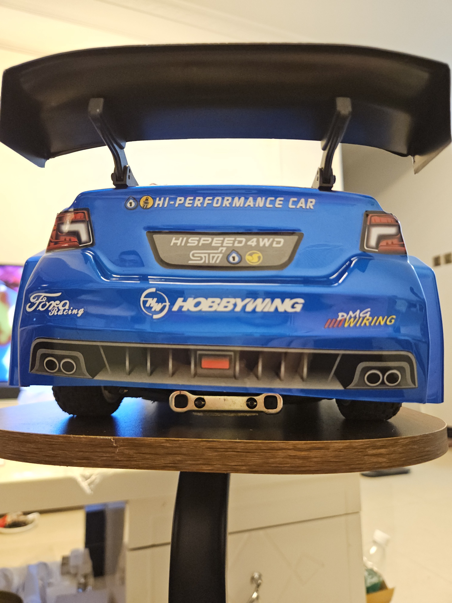

正常下地高度是图二,手动按下去以后就成图一了,自己不能恢复到图二的高度。是不是问题呀,怎么解决呢?

你这个肯定有问题,大概率避震卡涩了

这不是预压,预压是车子避震释放到最大行程后,车子在重量重力下压缩避震弹簧既由图二变为图一的状态,但这是个动态过程,说白了就是车子落地是图一状态,提起车身变为图二状态,松开手后车子自身重新返回图一状态。而不是这种提起后不会压缩的状态。这种情况明显是避震有问题(大概率是避震筒底部密封圈与避震芯卡瑟,或者是避震组装有问题如避震油罐装时避震油起泡没排静或安装避震帽时有空气进入产生气泡。后者影响和表现出的现象要小于前者。)我是基于图二是全装备(带电池和全套电设)状态时的状态为前提判断的。

是的,都是全套设备在车上。 感谢解惑。
我买的是店铺组装好的,自己没组装过,这种是需要重新组装下避震吗?

避震打散重装下,最好换一下密封O圈,保证避震芯顺滑不卡瑟。
