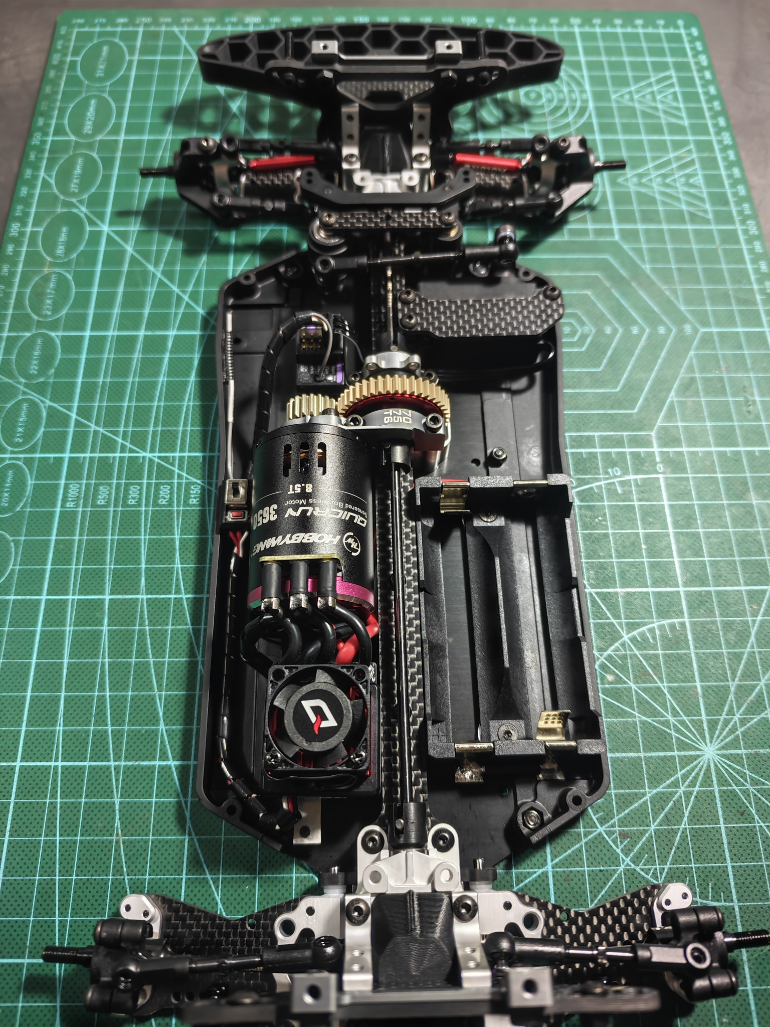

发表于 26-5-4 21:40:56 |显示全部楼层 来自: 中国
轴距257mm,轮距宽195mm左右

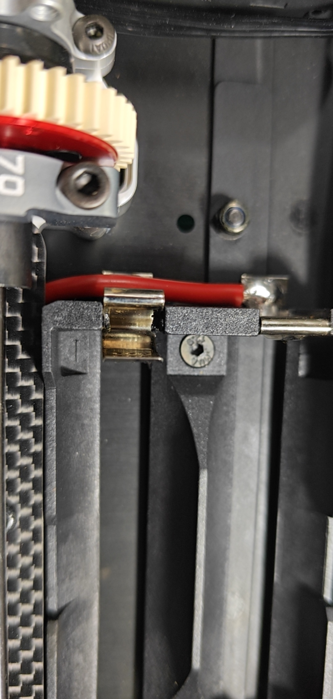

这个电池盒不建议大家装,耐不住大电流,融化了

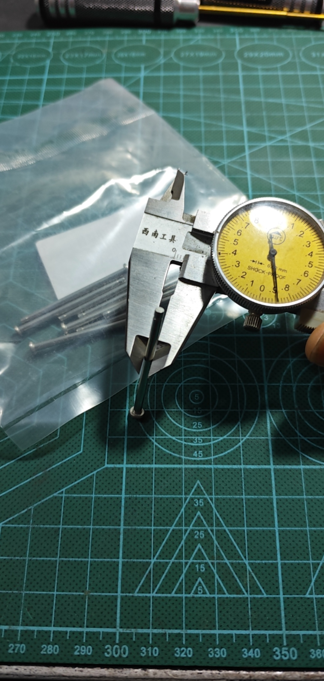

还有这种销子尺寸2.9mm,装上摆臂有间隙,原厂是3mm整的

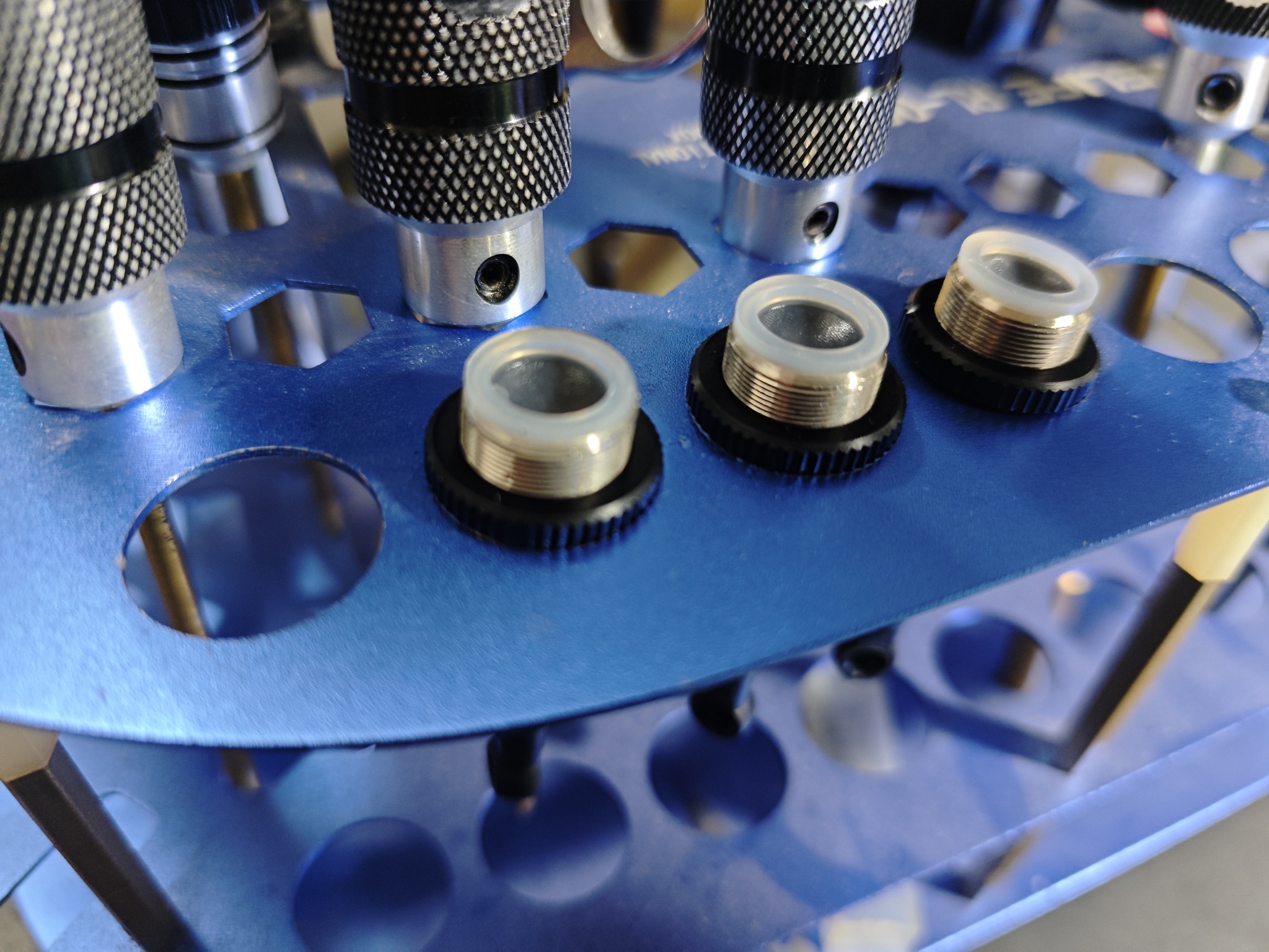

这个气肺还可以,避震装上还蛮顺的,暂时还没发现漏油
