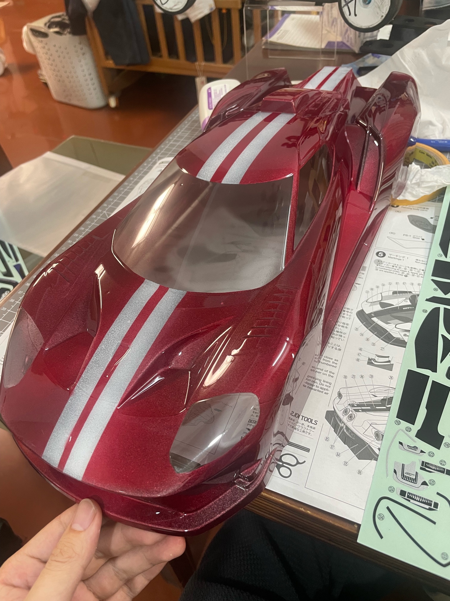

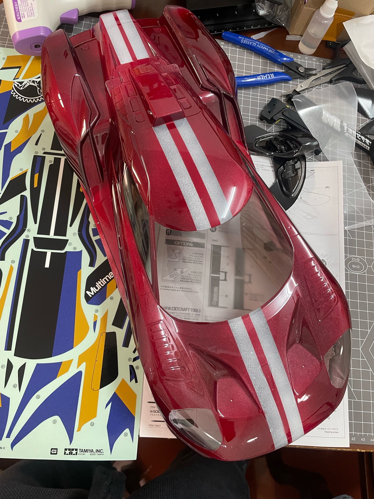

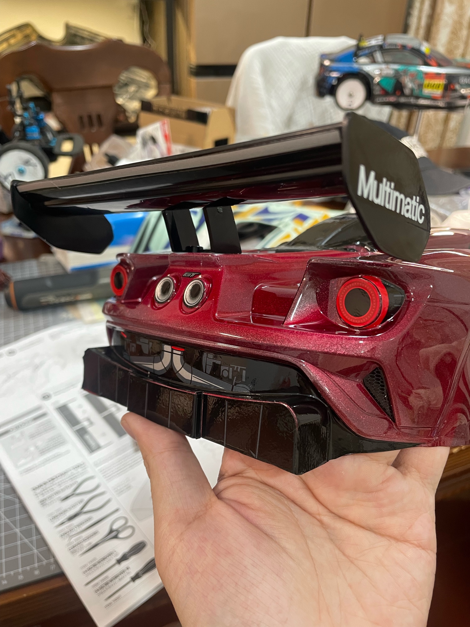

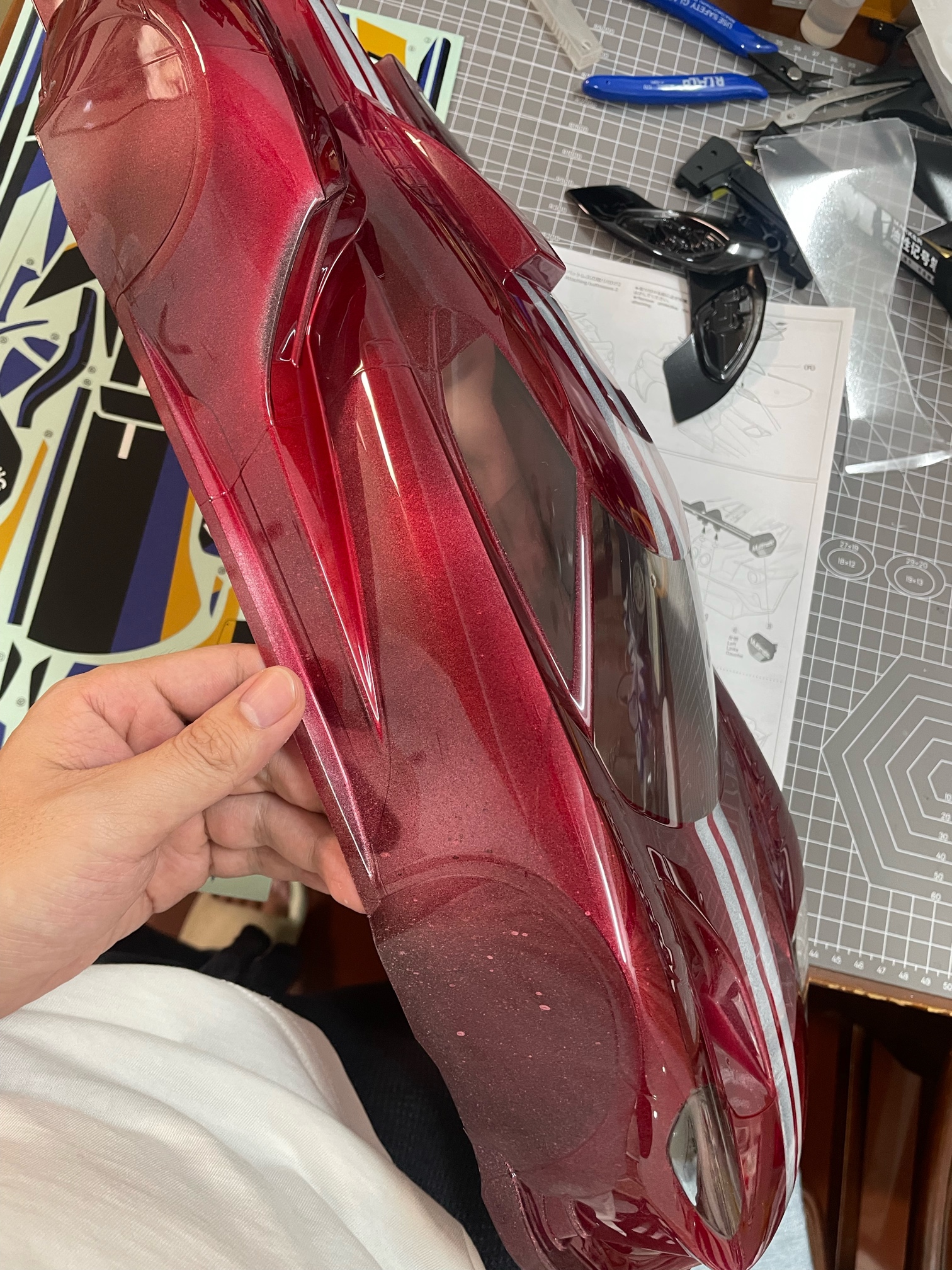

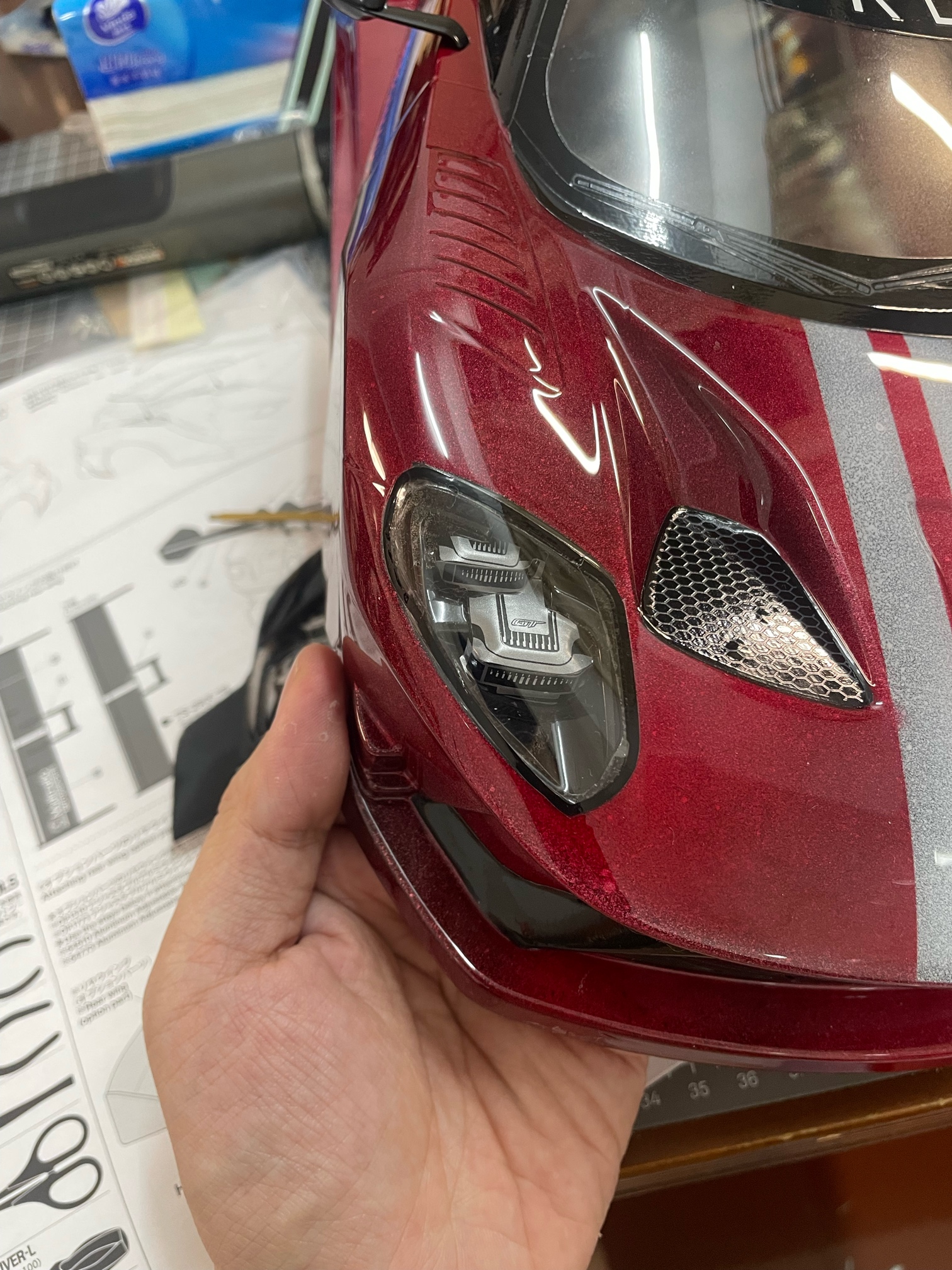

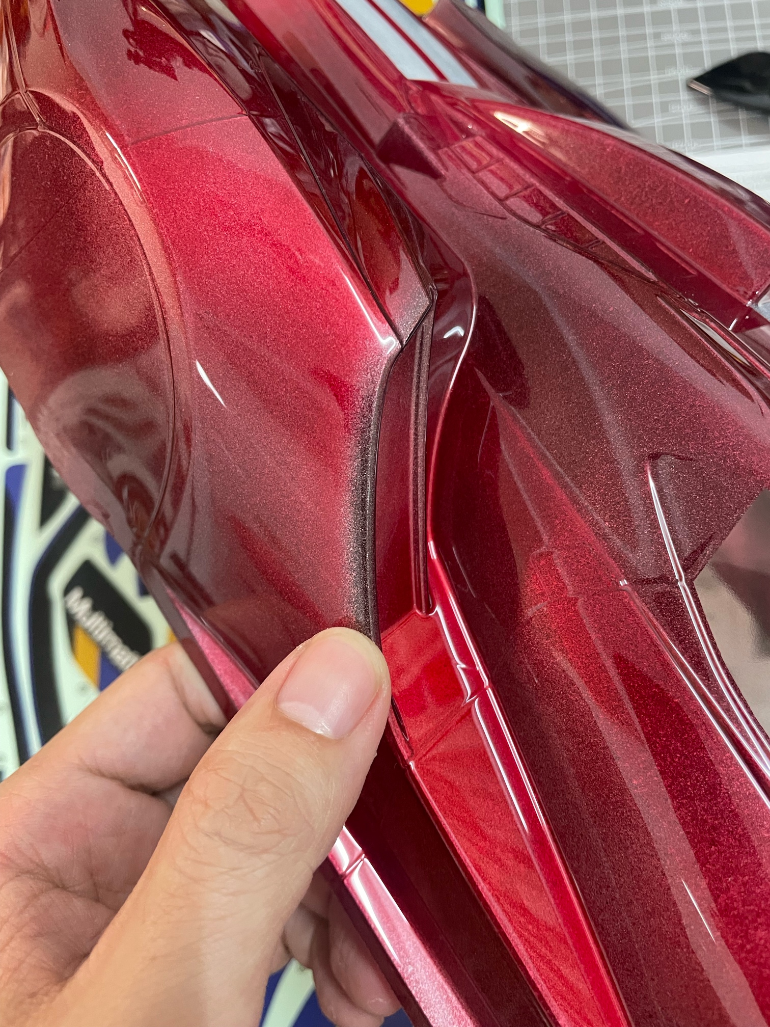

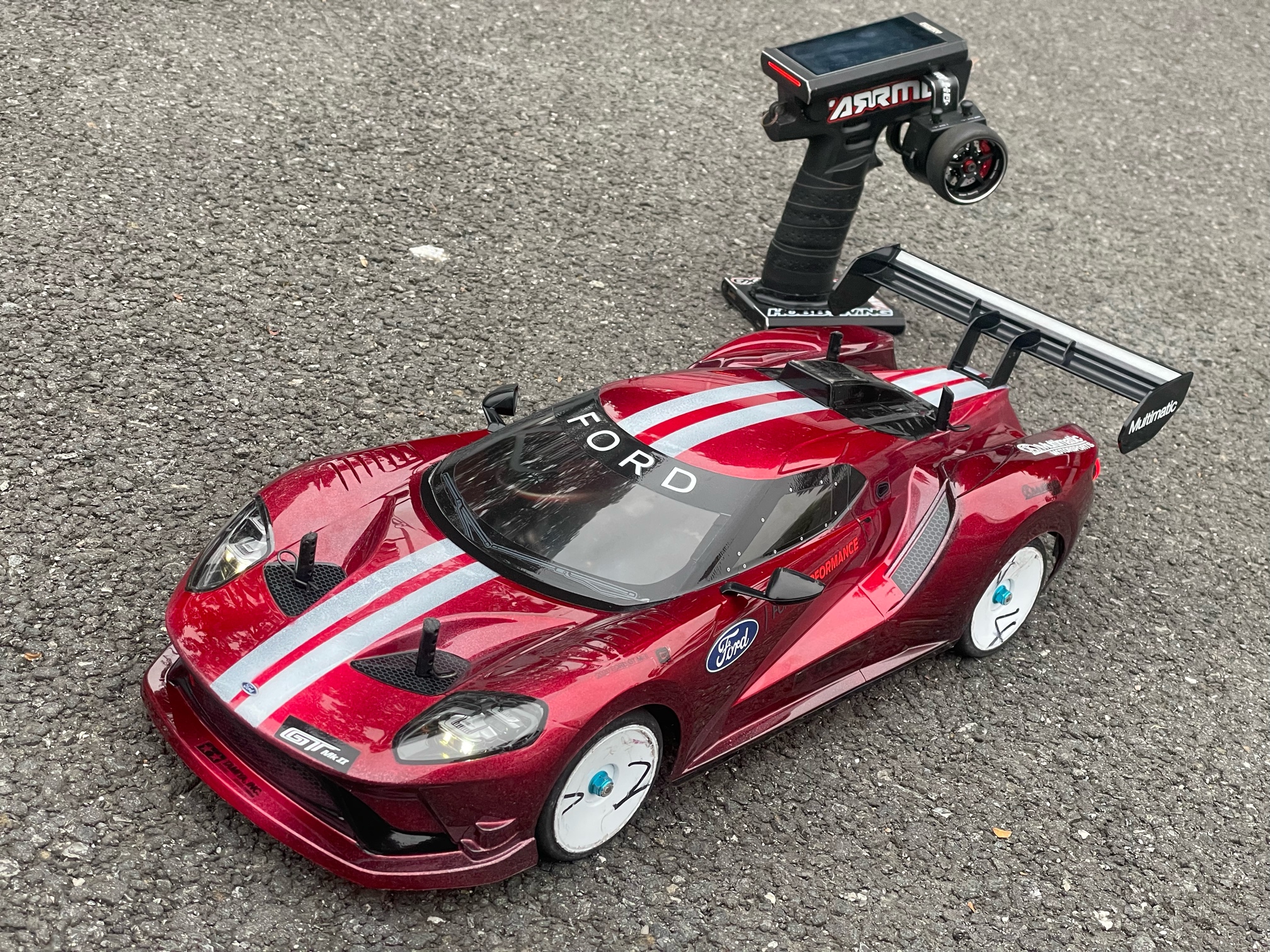

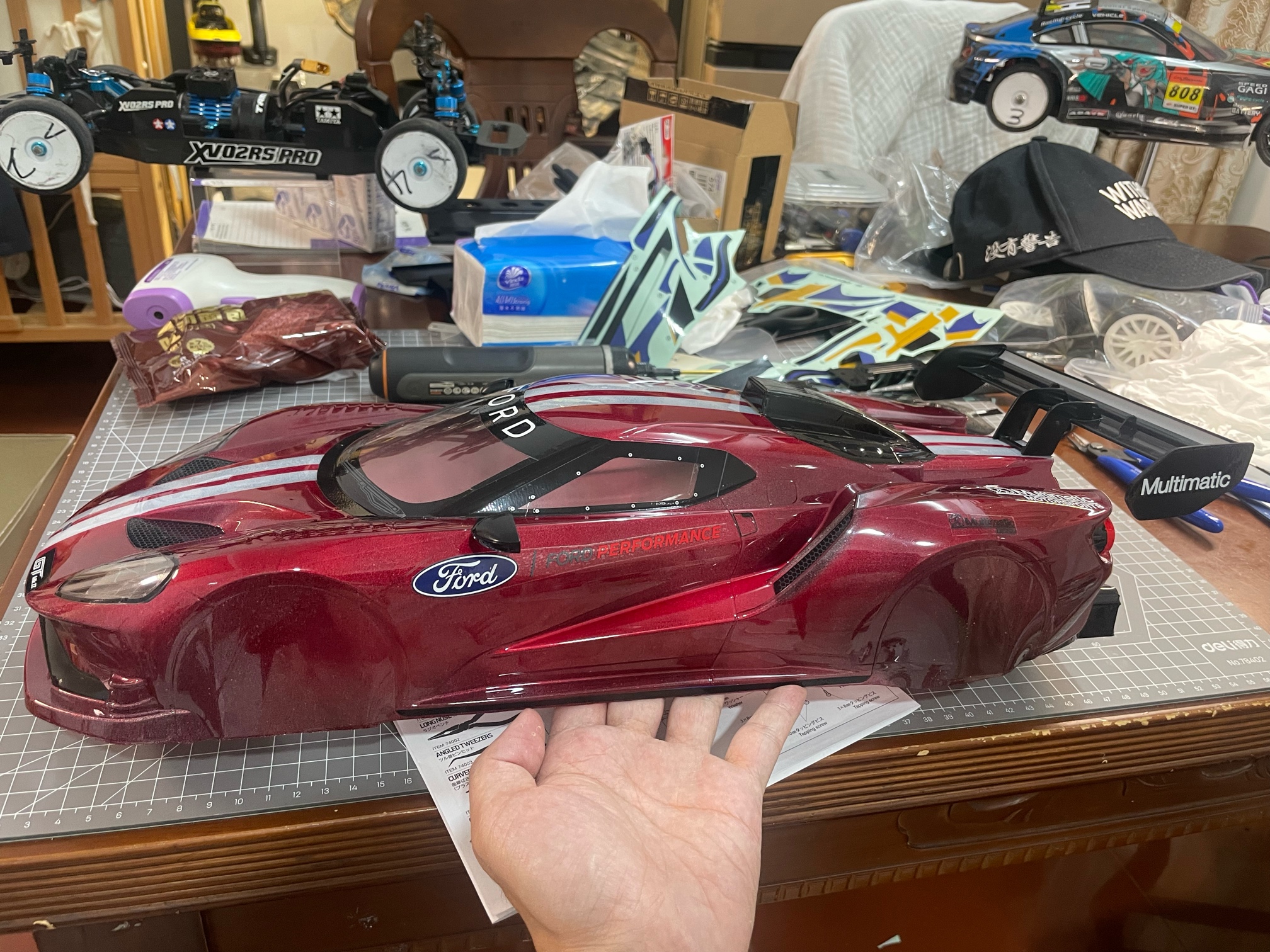

被种草很久的车壳,图一是我想要的效果。半透明红刚喷完,上银色底漆的时候就感觉惨了…半透明红喷少了然后靠贴纸抢救一波,还是输得很惨白色的拉花不知道是不是因为放太久还是压力不够,喷出来是一大块,拉花的效果奇差,最后黑色打底的喷灌可能也是快用尽了,也是效果很差车壳一些角度刁钻的地方颜色也上的一塌糊涂,比如后灯角,侧边进气口。喷漆顺序1半透明红2白色3银色4黑色,半透明的颜色一定要喷够喷厚,请大家吸取我的教训避免翻车

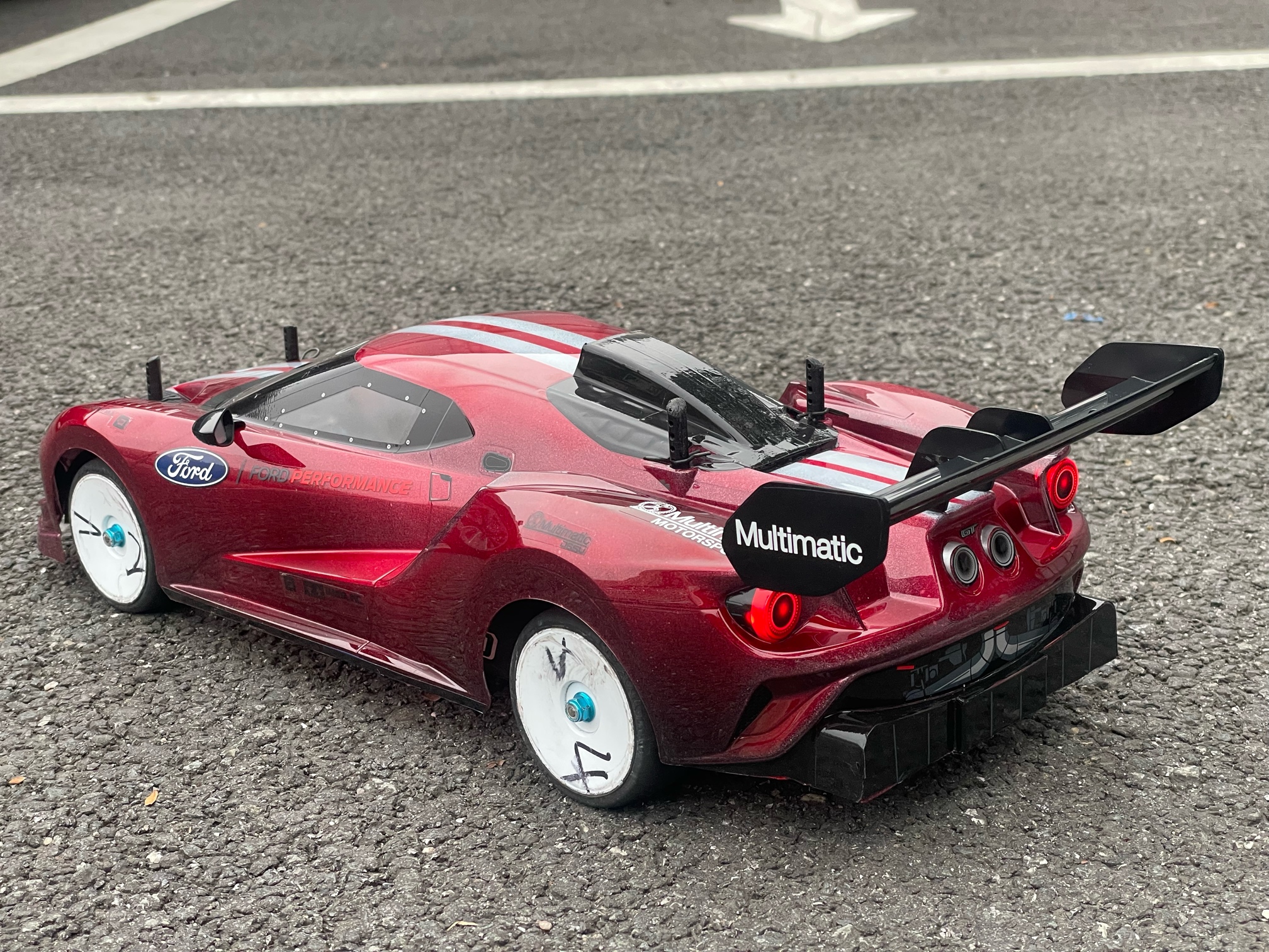

更新了最新下地图,好像也不是翻得很厉害

我觉得前面的图只是后期ps过,自动拉高了饱和度,原色会沉点,直接用金属红可以了,半透明色,顾名思义,就是透的,喷多少层都是透的,有颗粒感,如果喜欢饱和度高的颜色,金属红或ps34就行。既然你有半透红,下次试试先喷半透红,再喷金属红,直接用白打底,再喷灰遮光,别喷黑,会把颜色搞沉。我试过黑就后悔。

是的应该用金属红来喷,银色打底比较合适。还有就那两条白色拉花是咋回事,白色漆是过期变质了吗,喷出来是一块一块的 不均匀

喷前用热水泡下

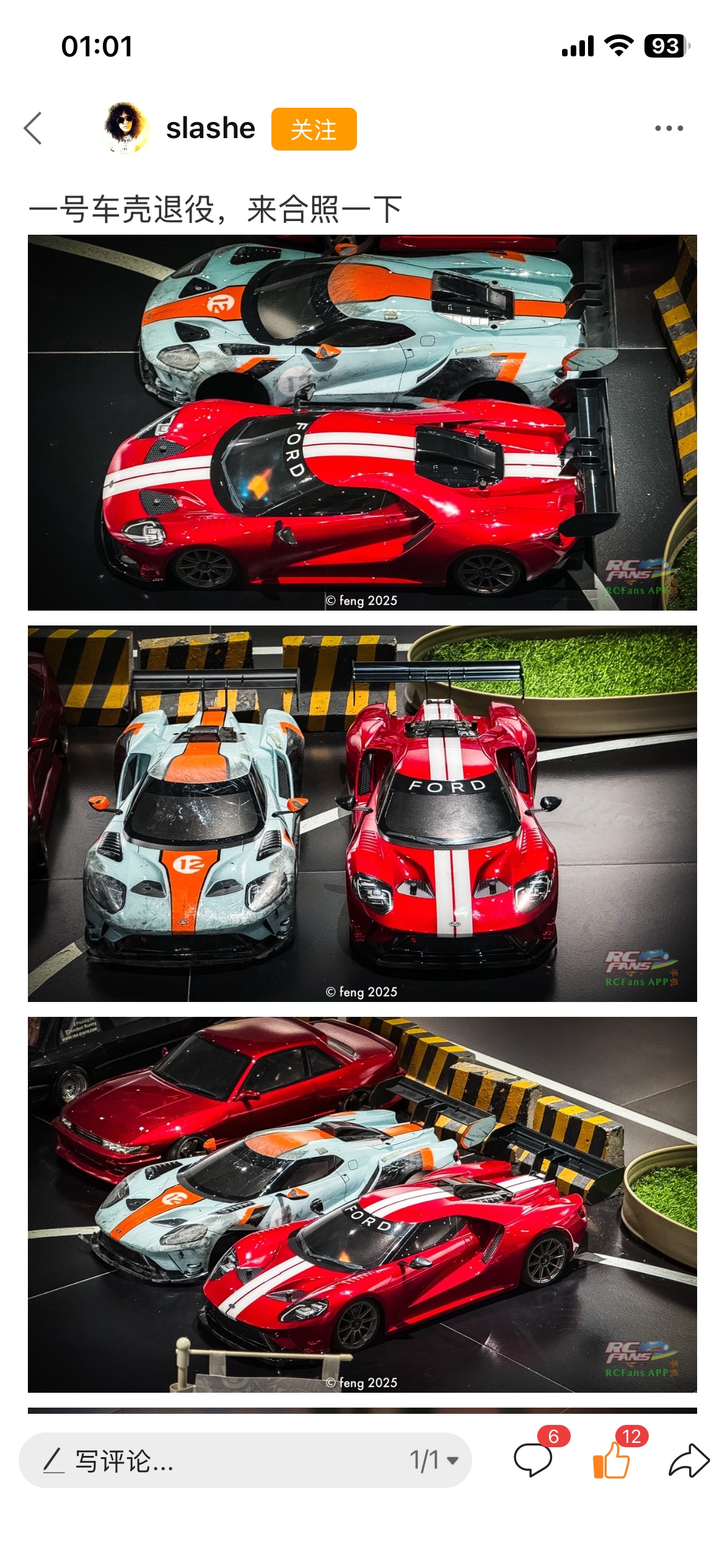

因为抄别人的作业了

半透明,用什么颜色打底都会透,喷厚点就好,要不还怎么透明
