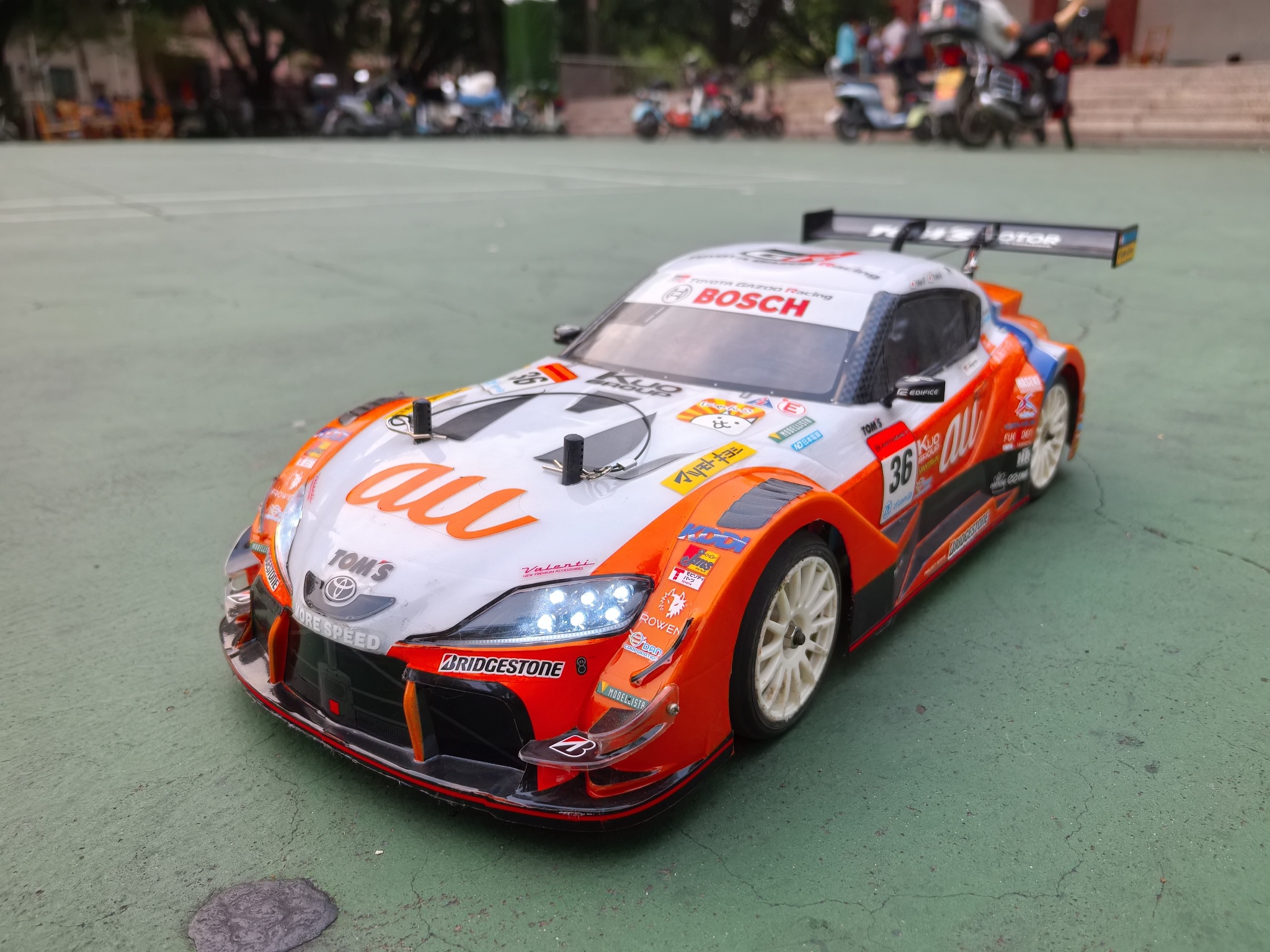

只有3s电池。不知道会不会不够力?这车是不是电池不耐用呢?打算到手换舵机提升操控的

7303 3s可能跑不到50,4s跑60,发热严重,我可能在广东比较热,大概两块3s或者一块4s就过热保护。那套动力很弱,最好电设全部换了。如果将就玩,还不如ptg2好玩,我的ptg2跑70多。如果追求大侧倾,这车倒是合格,刹车会明显点头车壳打地,非常软,我不喜欢大侧倾,改了超硬弹簧。

这么小的车还要求姿态?

所以想入大比例

确实比例越大姿态越好
