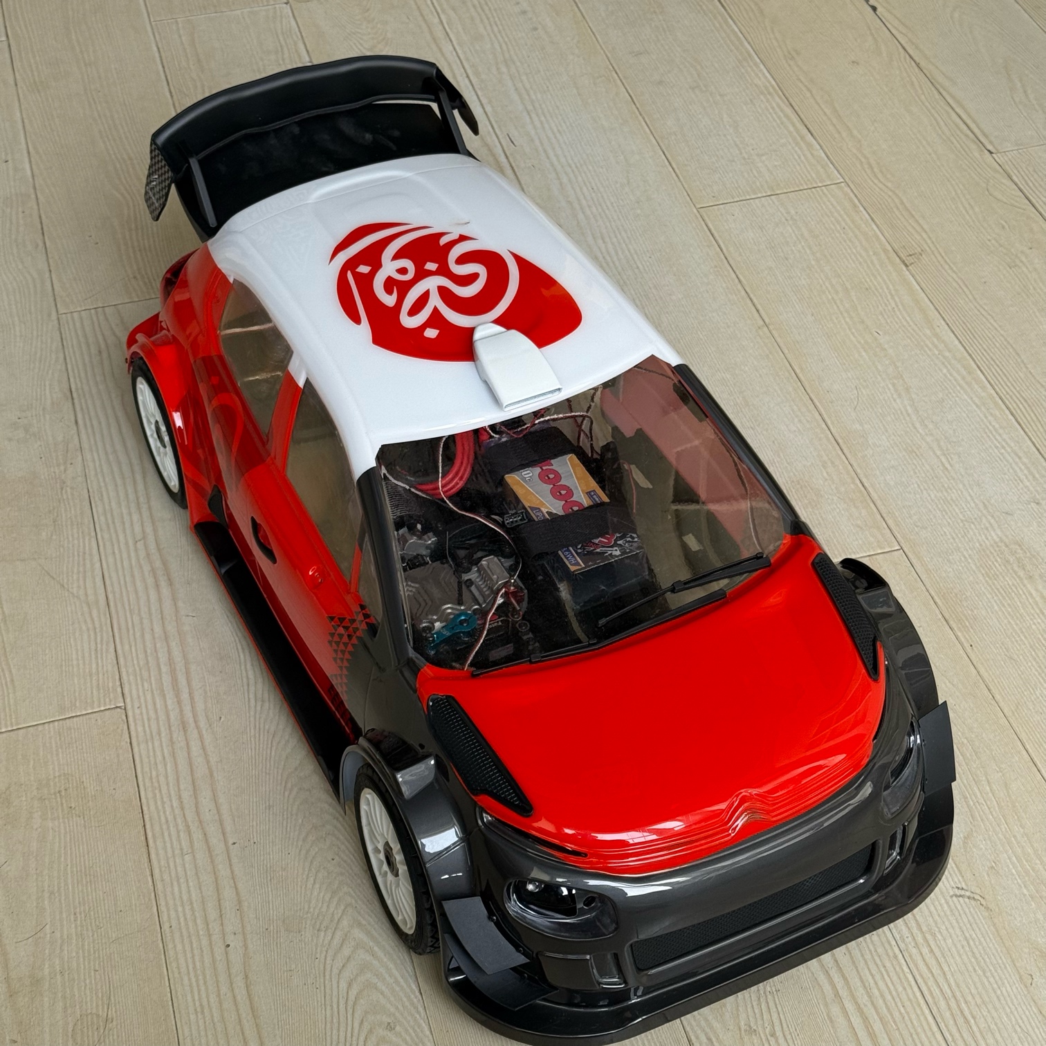

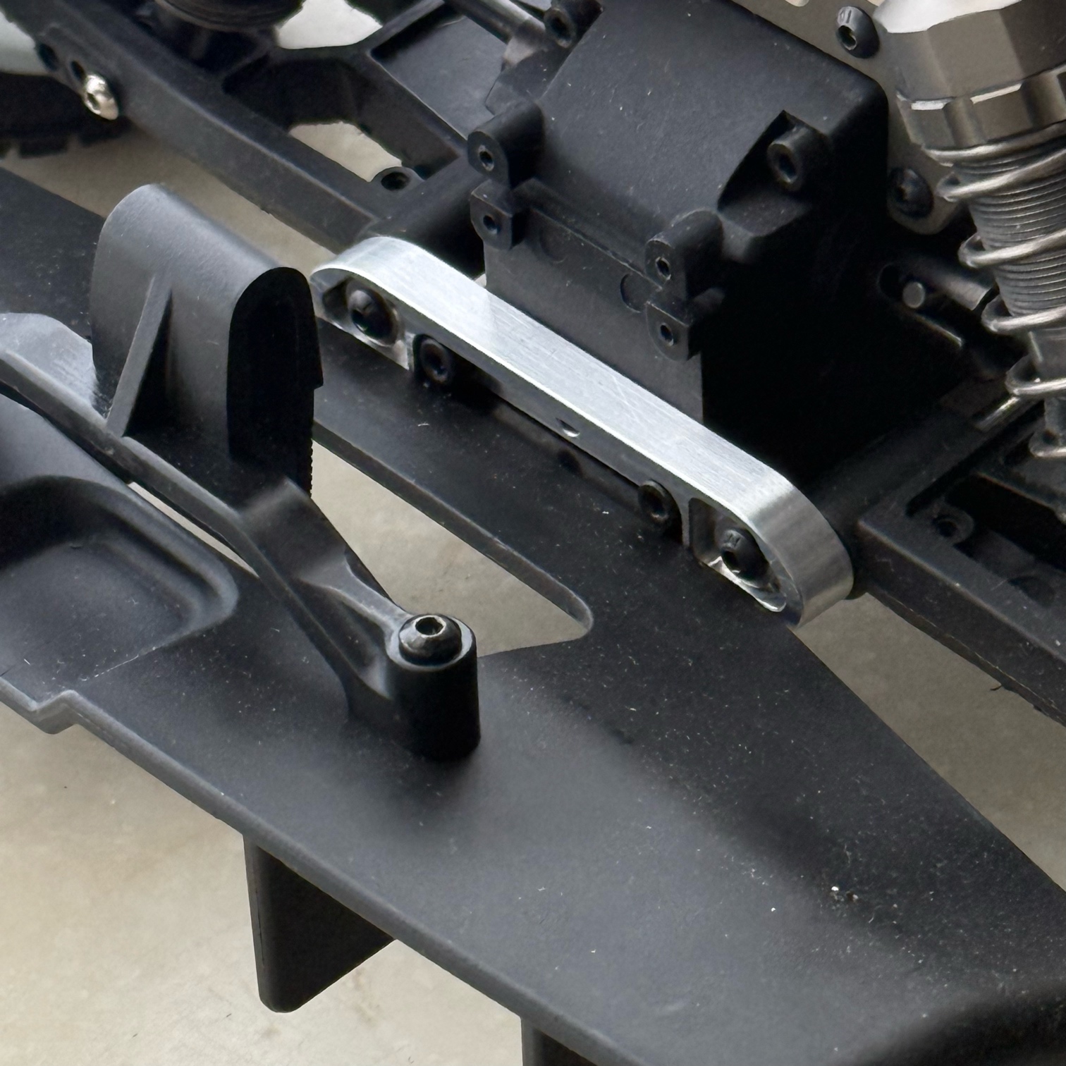

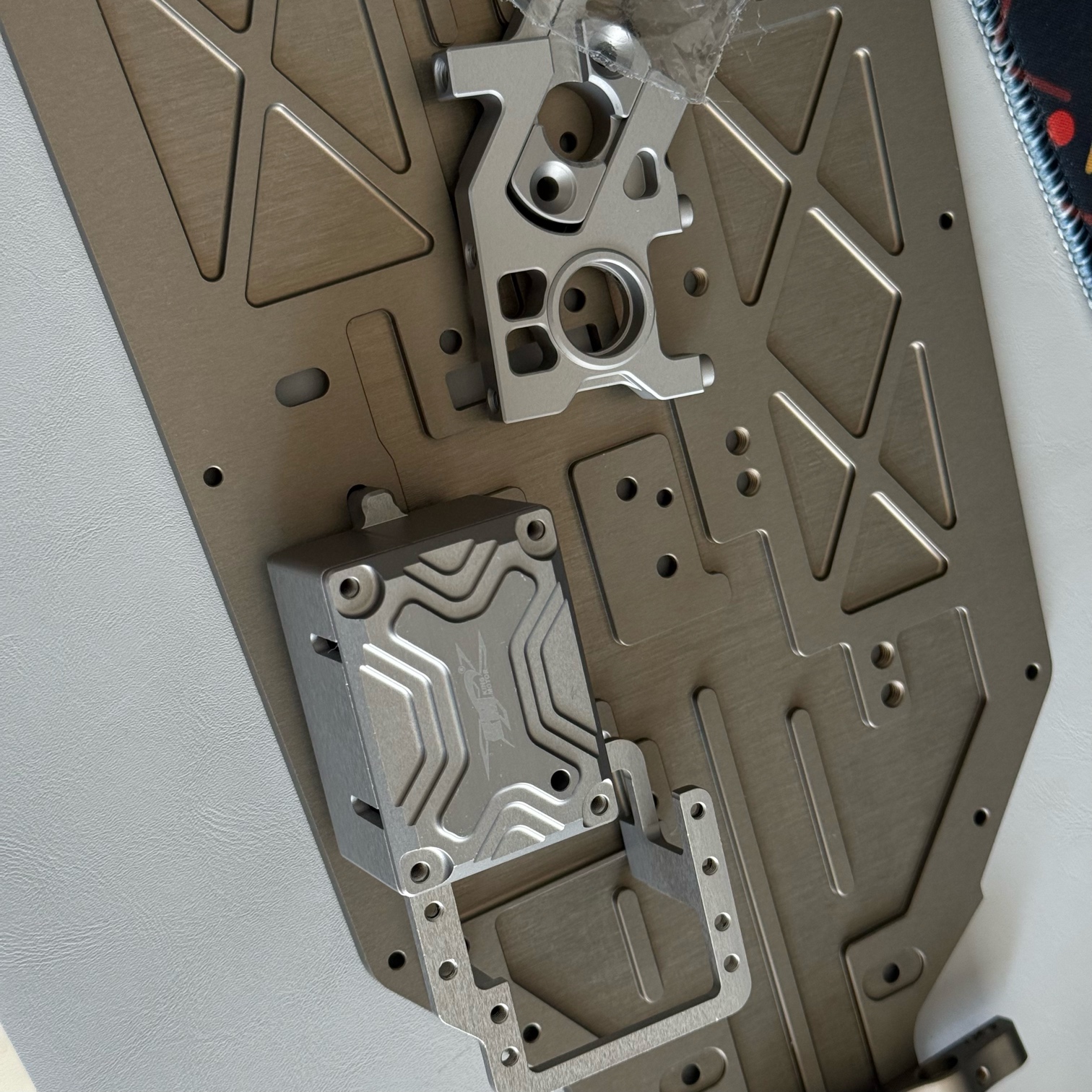

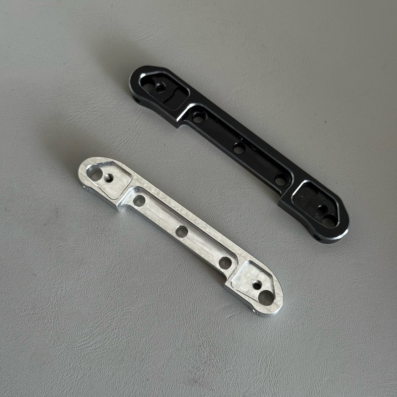

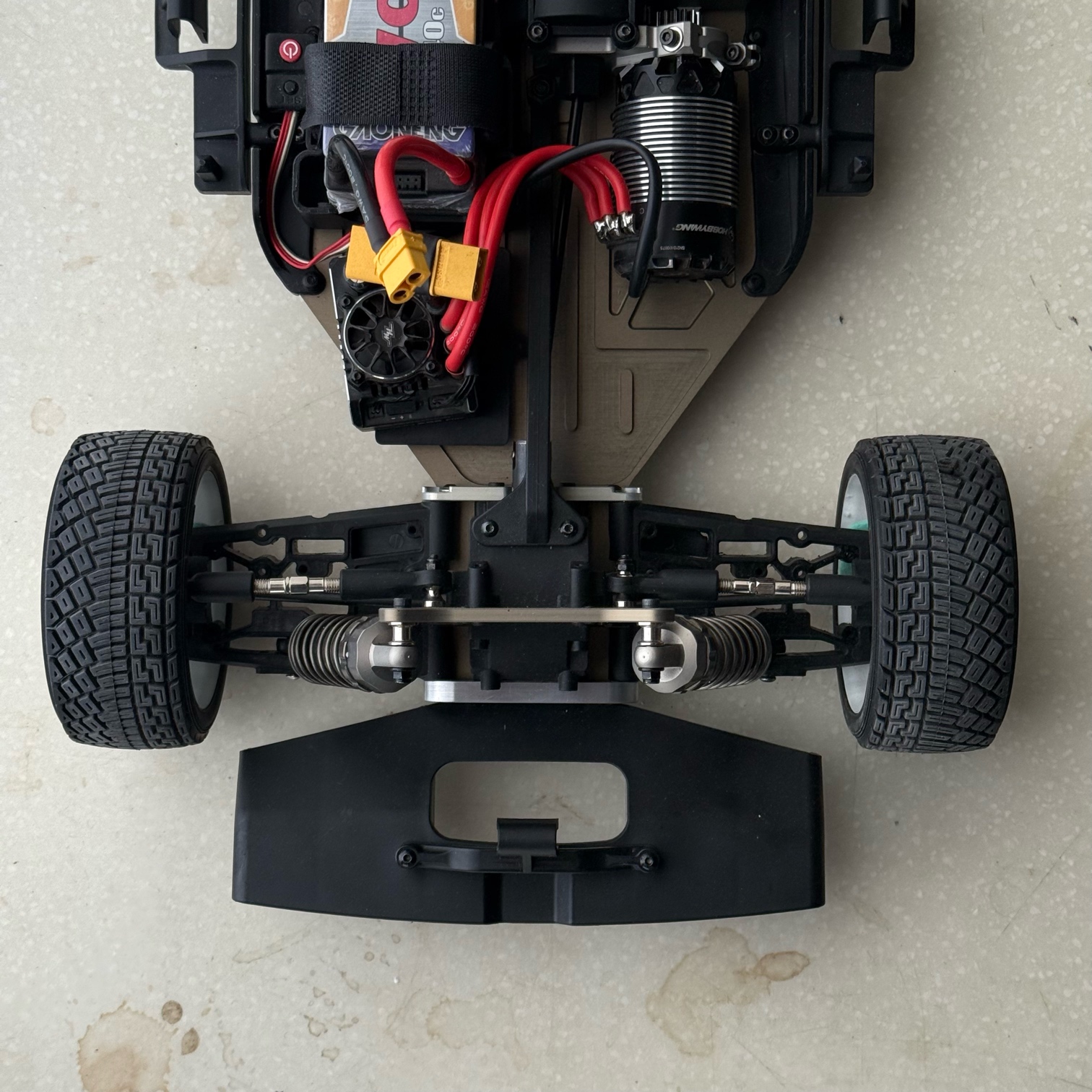

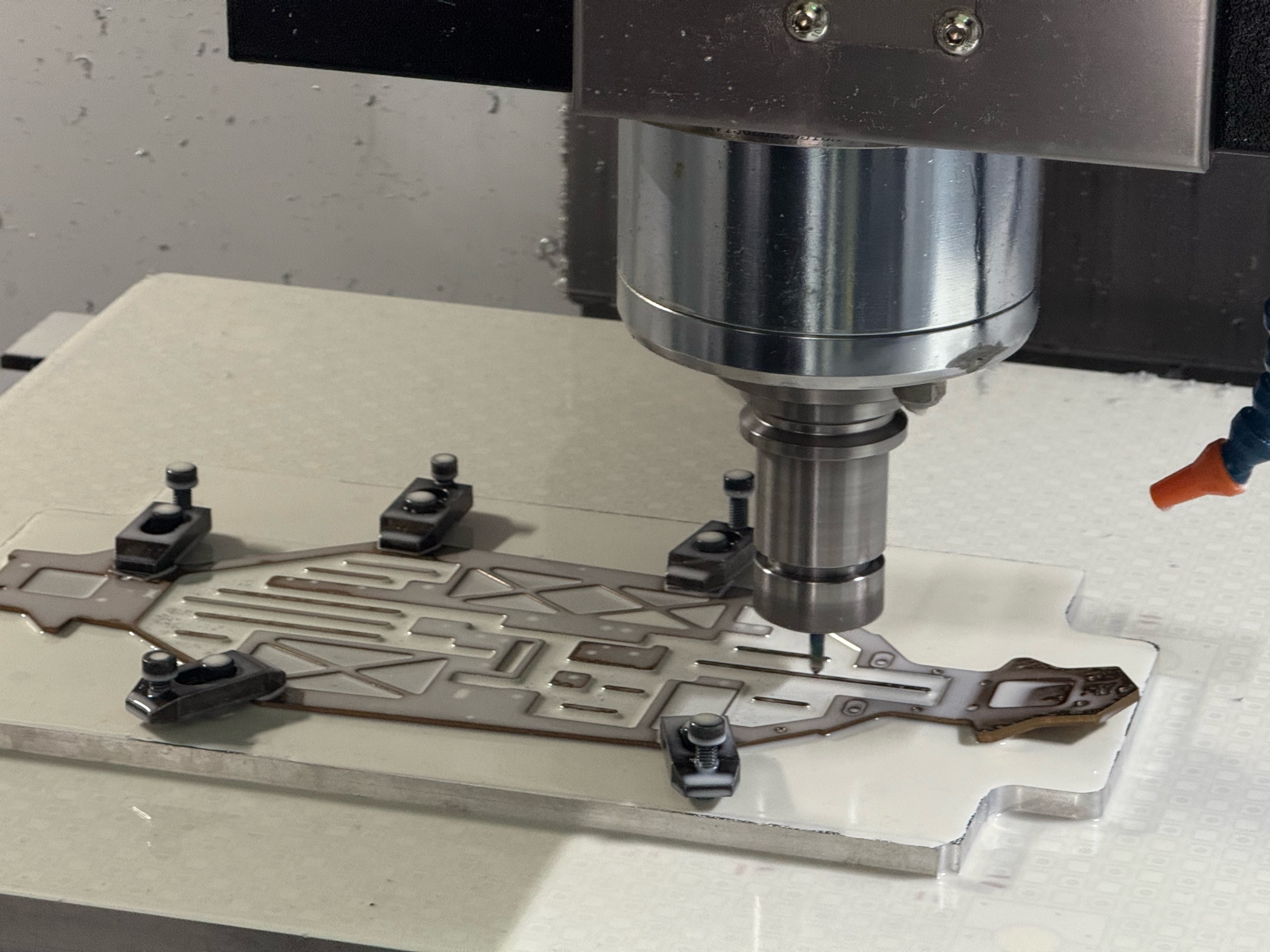

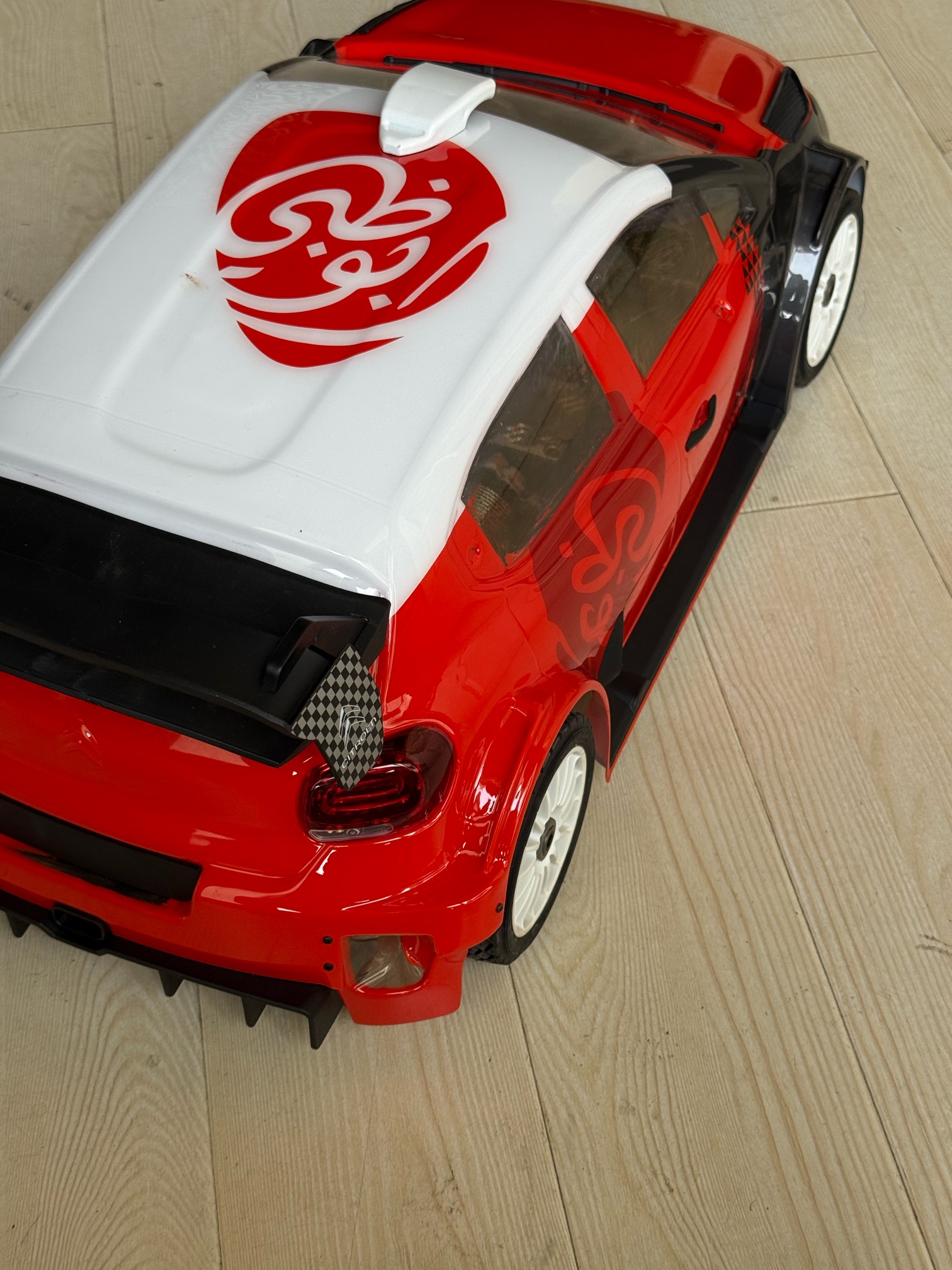

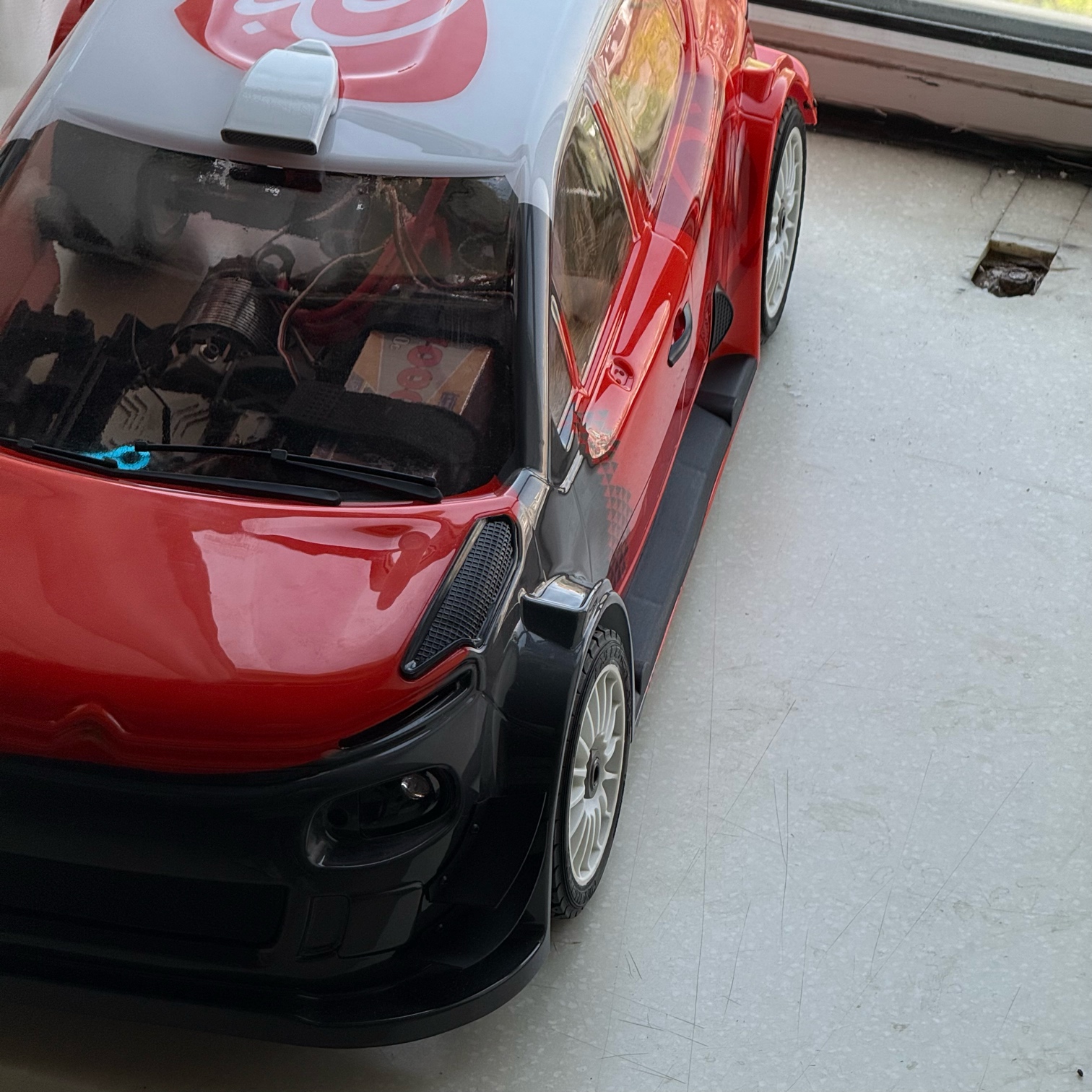

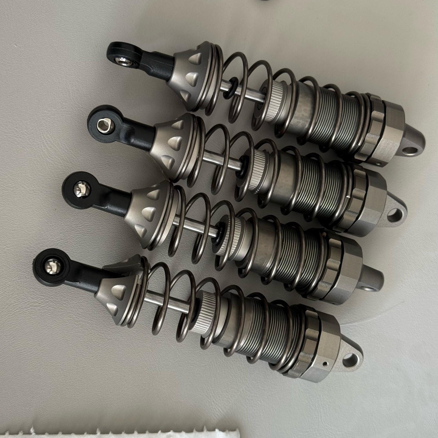

第一批就买过C3、后来出手了。后悔了。同城捡漏又买回来了,全新的一台首批C3。 打散整备,可以很顺滑(能动手有点耐心就不是问题)。 这车的底板就是普通氧化(暗黄色唬人用的),不是硬质氧化。 顺手把其他铝合金件也做了硬质氧化。 原来用了各种铝材料。这车用了45个铝合金件。这车好看,但是后轮toe in太“赛”化了。没有必要这么夸张吧,失去外观协调性了。要不试试看,终结一下流言,试试就试试。 “你这后轮 改变了toe in,尾巴不安定吧!” 我已经试过了,实际玩起来没有什么变化。 “后轮改变 toe in,肯定有变化。” 对 ,你说的对。我又不跑比赛,娱乐玩玩。 说动力不足不好起飘。!? (4S电池,遥控器限制油门到50%,广场光滑地面。很容易起飘。) 我的玩法,不想cao车。不然总在修车。 我想给这个车减重。降低撞击后的损坏。 (甚至都想用2s电池) 底板3mm 就够。其他地方偷轻,实际模拟一下 ,在原有的基础上不太好减重,是个大工程。还是简单弄弄玩吧。不再“过渡”折腾了。 但是,非常有可能去掉2驱切换组件,制作几个小配件,在原有底板上打孔,改变布局,双电布局! ![]() ![]() ![]() ![]() ![]() ![]() ![]() ![]() ![]() ![]() |
