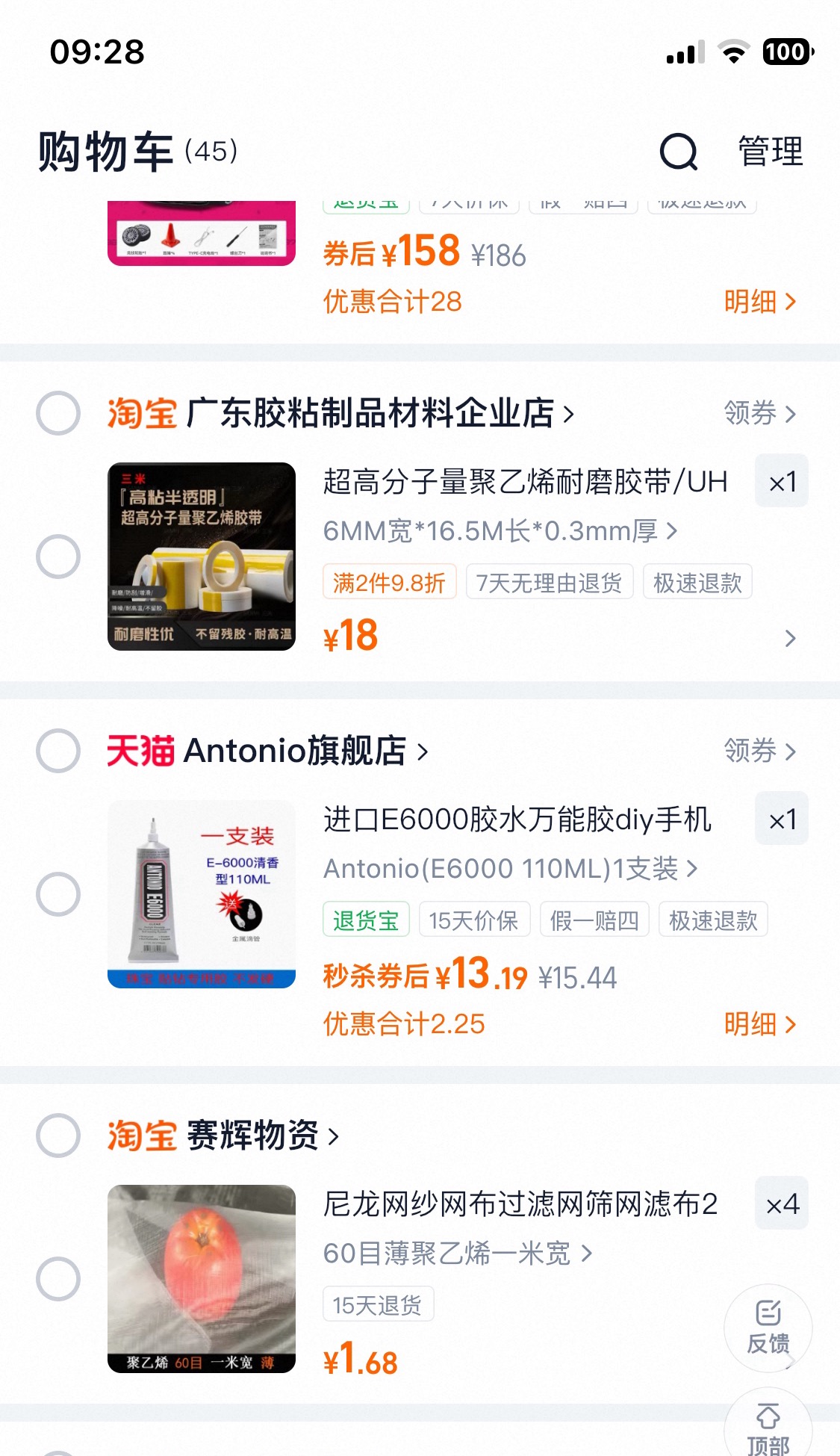

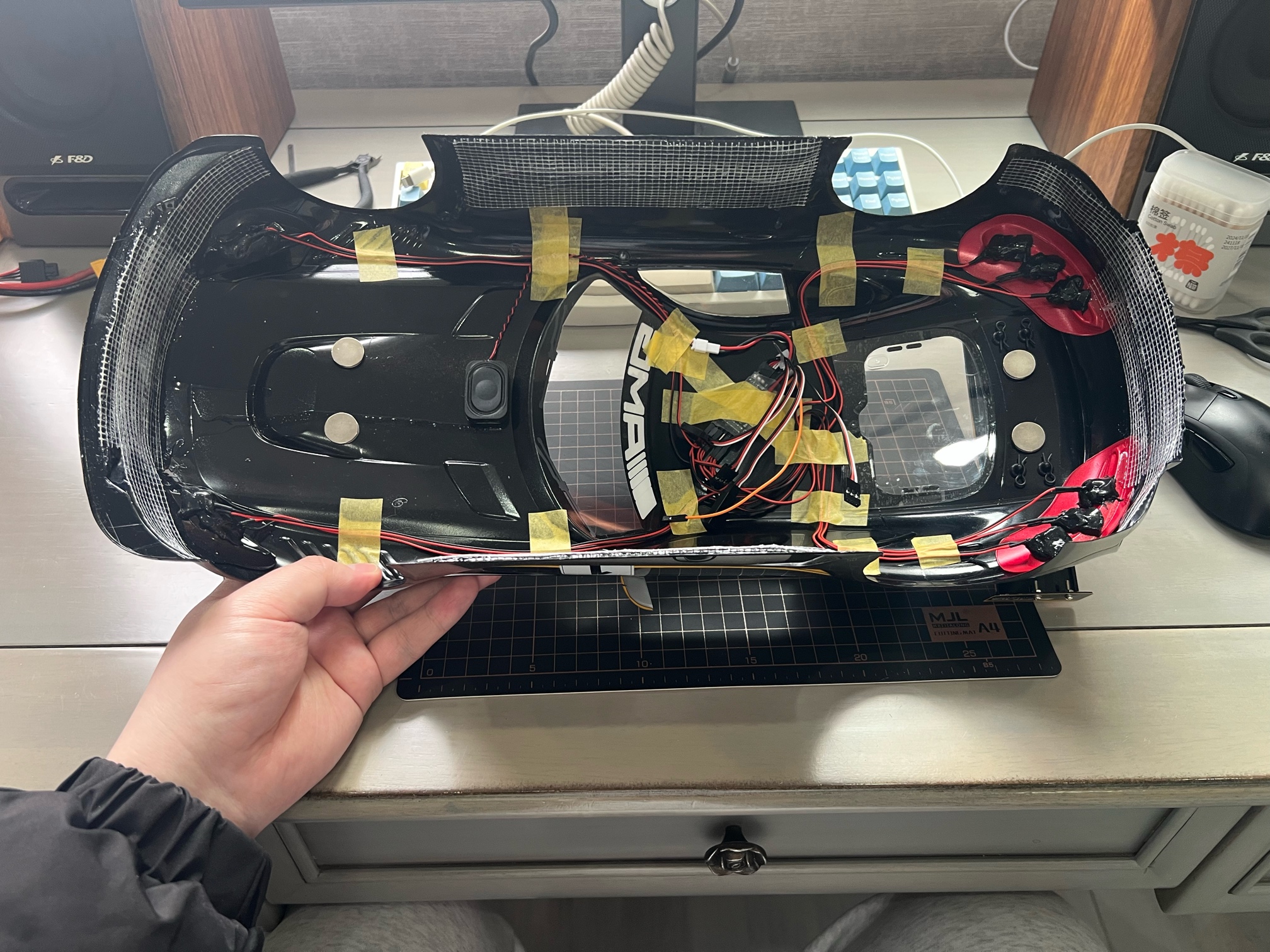

咨询一下各位车壳是怎么补强的啊,用玻璃纤维网怕不安全,网上查水果还可以用尼龙纤维网代替

打错字了各位,没有那啥水果不知道该怎么删除帖子就这样了

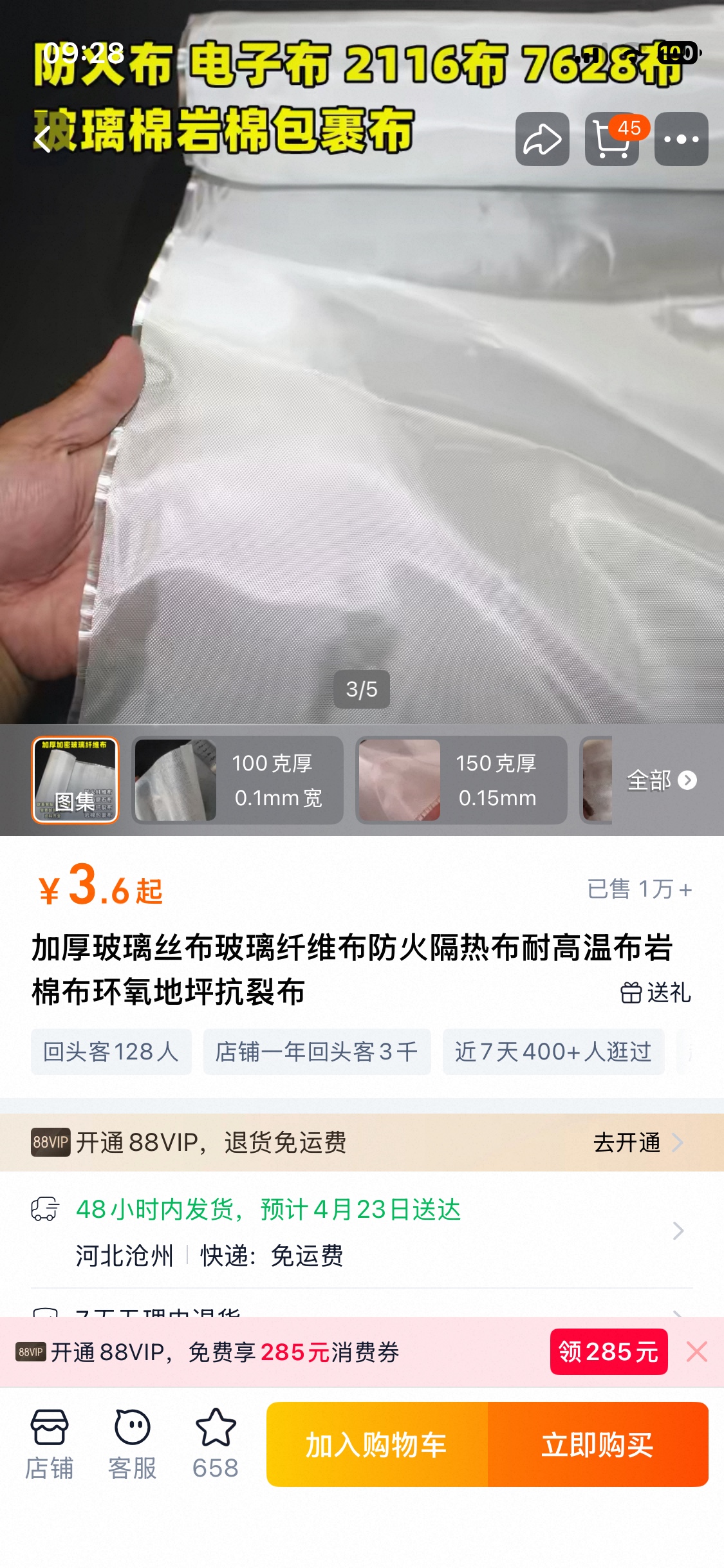

E7000+网格纤维布效果很好

是玻璃纤维的嘛

是的,玻纤的网格自粘胶带

E6000+纱窗铁丝网(自粘型),车壳外面再贴犀牛皮,内外都能拉住

我是用e6000雨伞布,主要是加固,不太防撞
