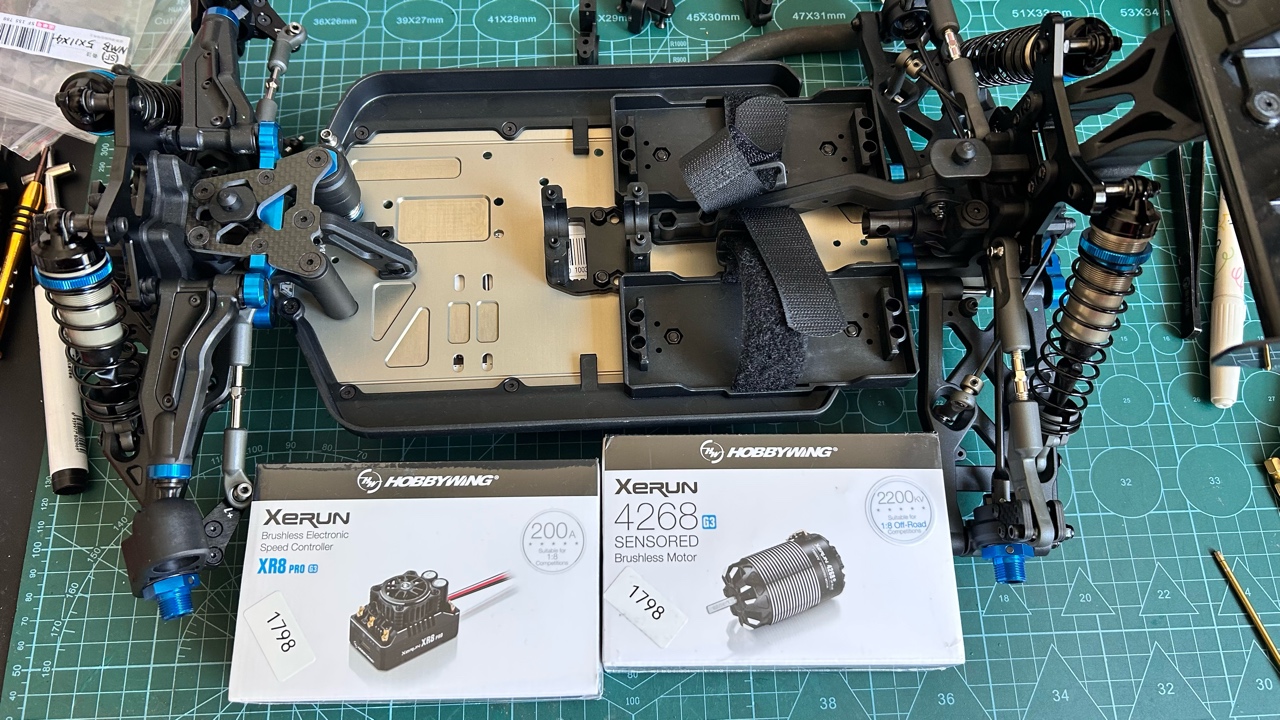

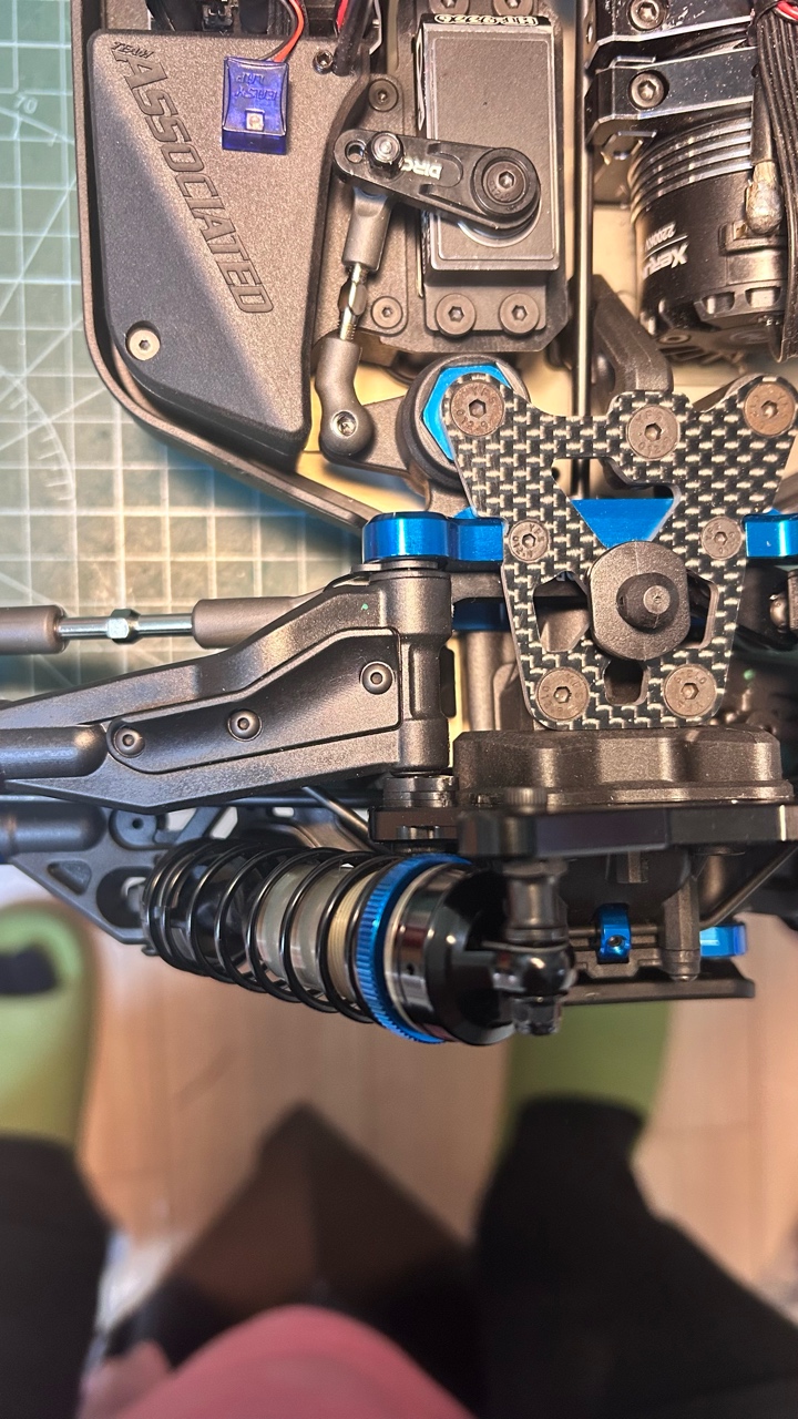

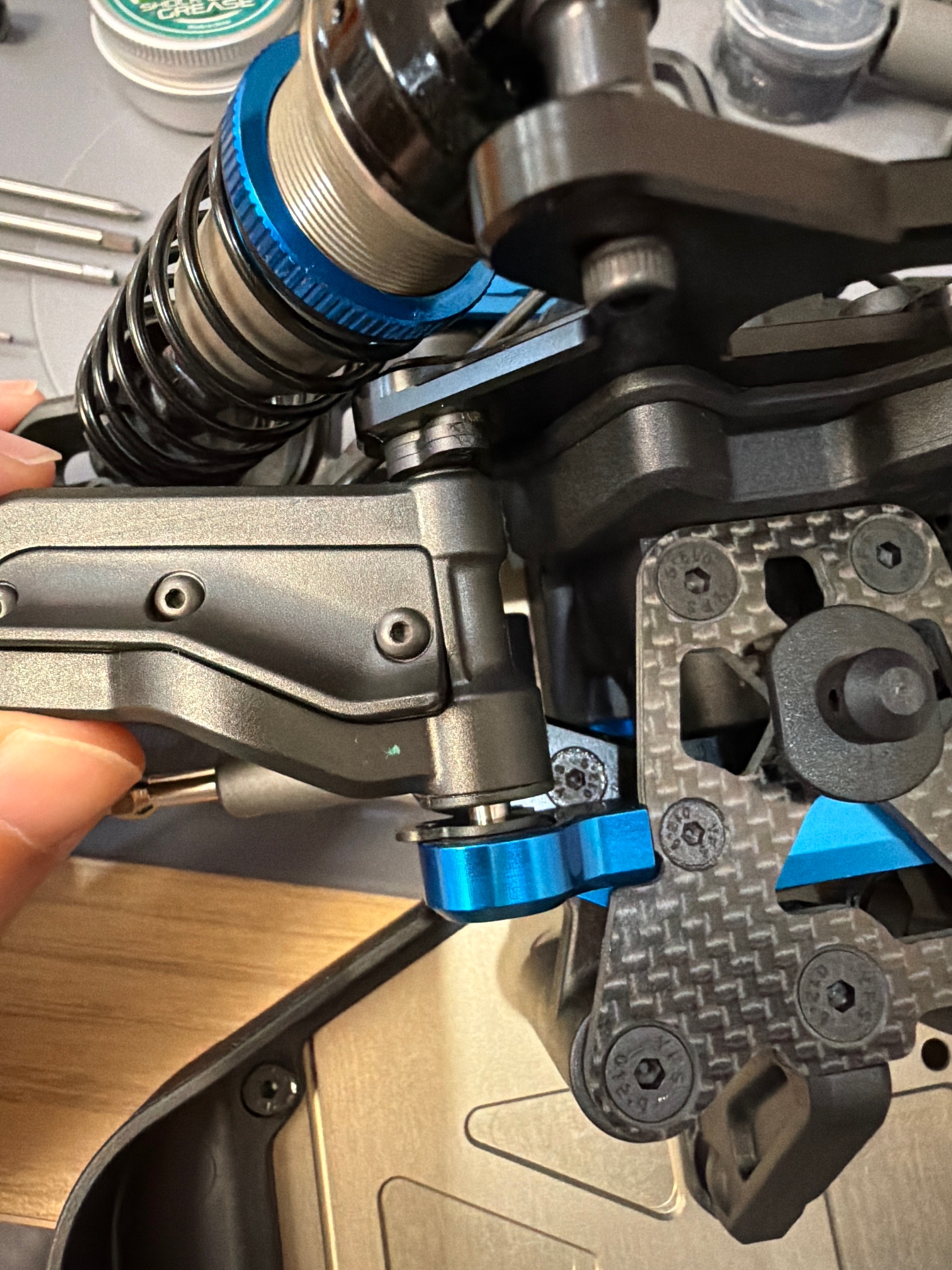

西洋菜 发表于 2026-05-09 18:59 我的前上摆臂装好虚位挺大的 检查老半天没看出啥问题
青天大老爷 发表于 2026-05-09 21:48 你是不是垫片垫少了啊?
西洋菜 发表于 2026-05-09 22:05 果然垫漏了1mm那个感谢
