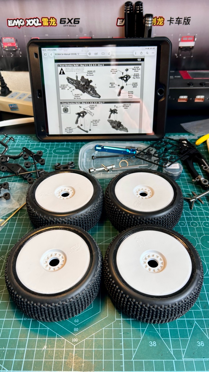

发表于 26-4-20 22:54:28 来自手机 |显示全部楼层 来自: 中国
第二晚的阶段性成果,突出一个慢工出细活

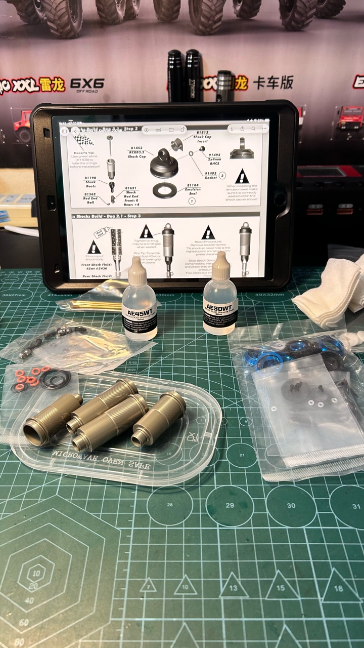

发表于 26-4-21 22:35:12 来自手机 |显示全部楼层 来自: 中国

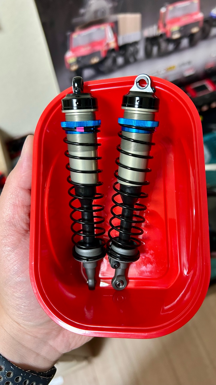

今晚带孩子上课,回来后时间只够装好剩下的后两根避震了。
感觉前两根避震里面油少了,明天拆开重装一下。

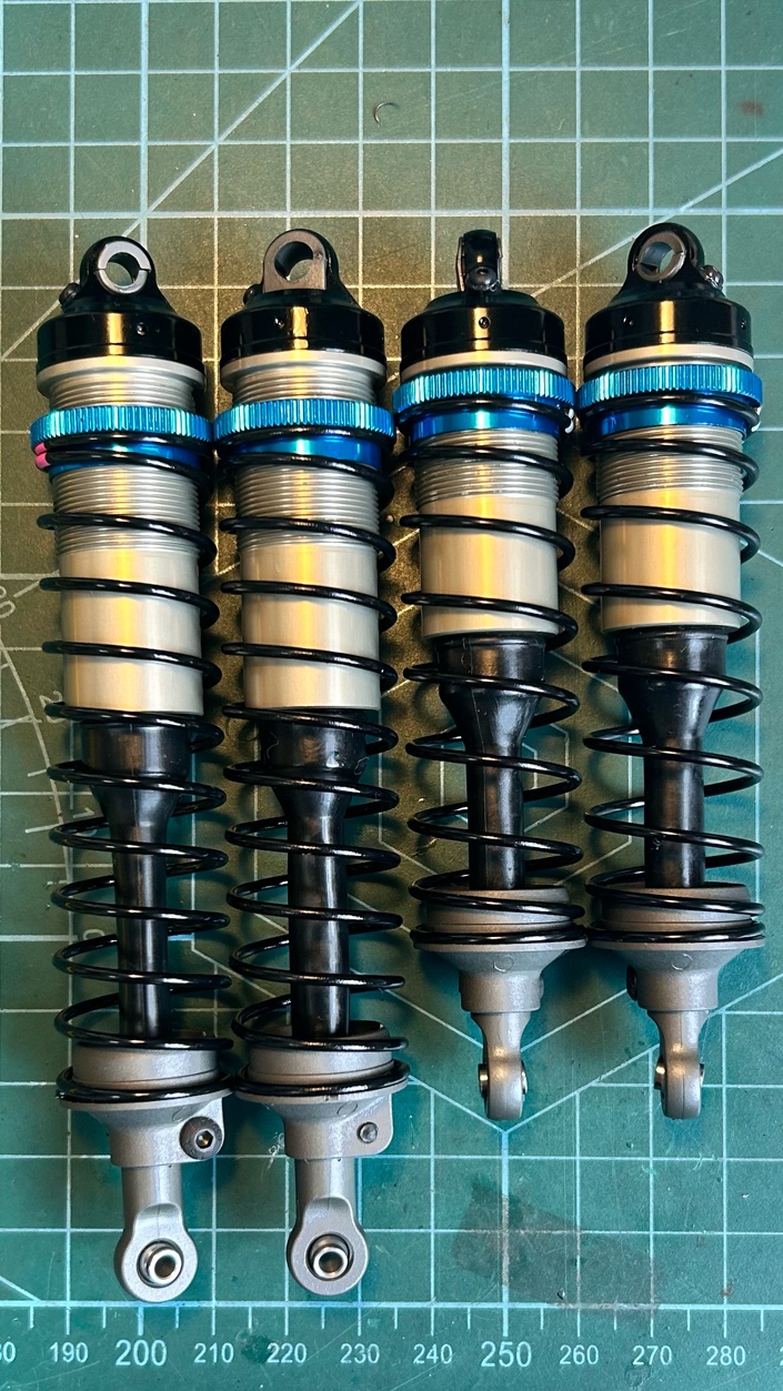

青天大老爷 论坛元老 发消息
发表于 26-4-22 08:18:01 来自手机 |显示全部楼层 来自: 中国陕西西安

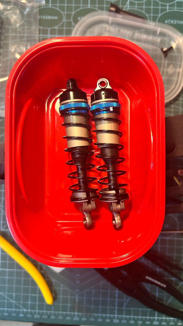

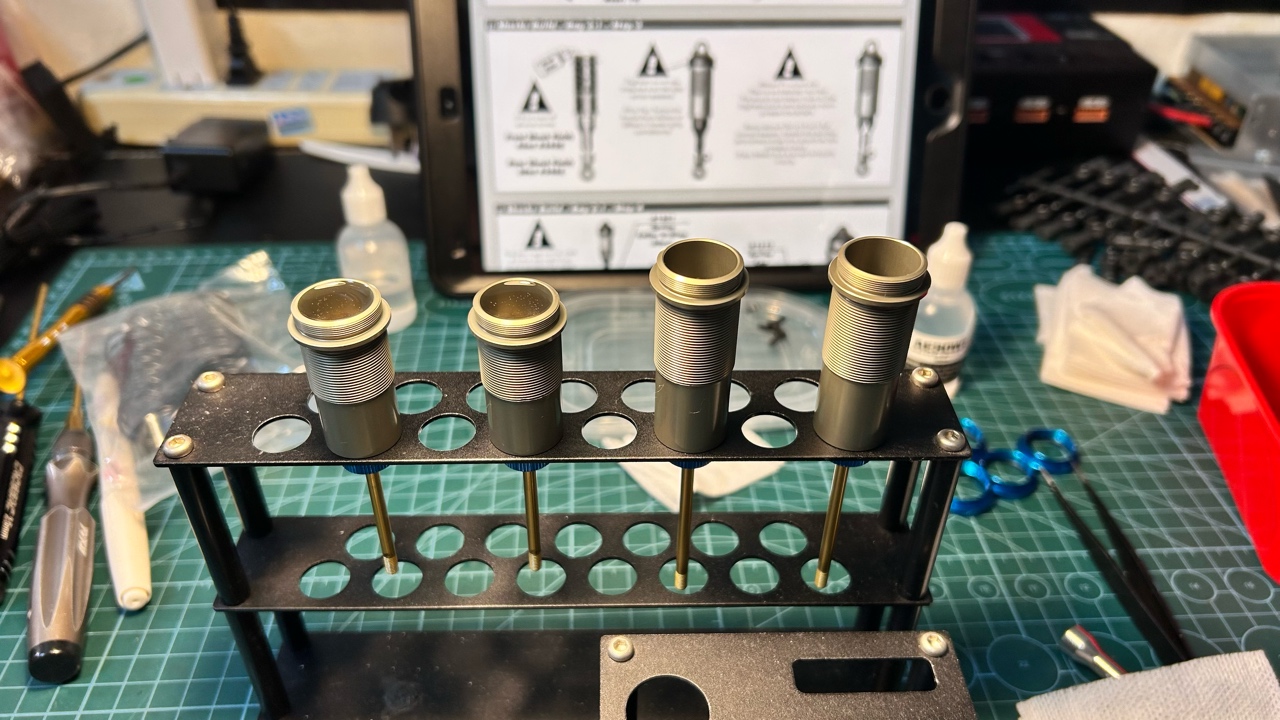

今儿早起,把两条静置了一夜的前避震重新补了油,这下舒服了
能让平时不到时间不起床的我改变习惯,果然干坏事是不怕累的
装避震的时候按说明书涂了绿油,液面高度按照毛总的建议凸出桶口(说明书说要齐平),锁放油螺丝的时候避震芯压到刚好避震芯光杆末端的位置(说明书说要留3mm)。反正我的目的是尽量靠避震本身的结构参数来控制一致性
最后还是感觉避震芯回缩速度不一致,判断是绿油的原因,因为没办法控制好用量,造成不同避震芯受到o圈的挤压有差别。但是最后回缩终止位置是一致的

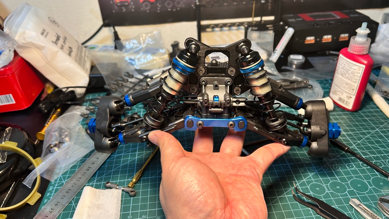

昨晚2.5小时,今早送完孩子上学回来0.5小时,工作成果如下。
青天大老爷 论坛元老 发消息

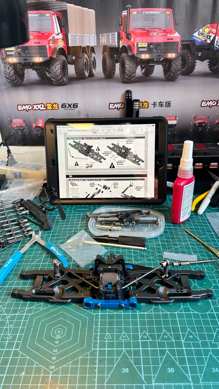

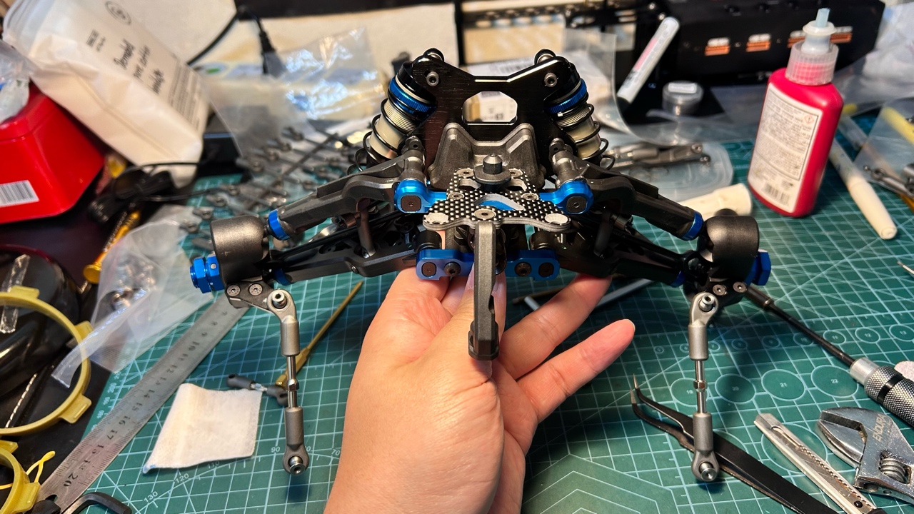

发表于 26-4-24 08:25:48 来自手机 |显示全部楼层 来自: 中国
继续,昨晚2.5小时+今早0.5小时成果。

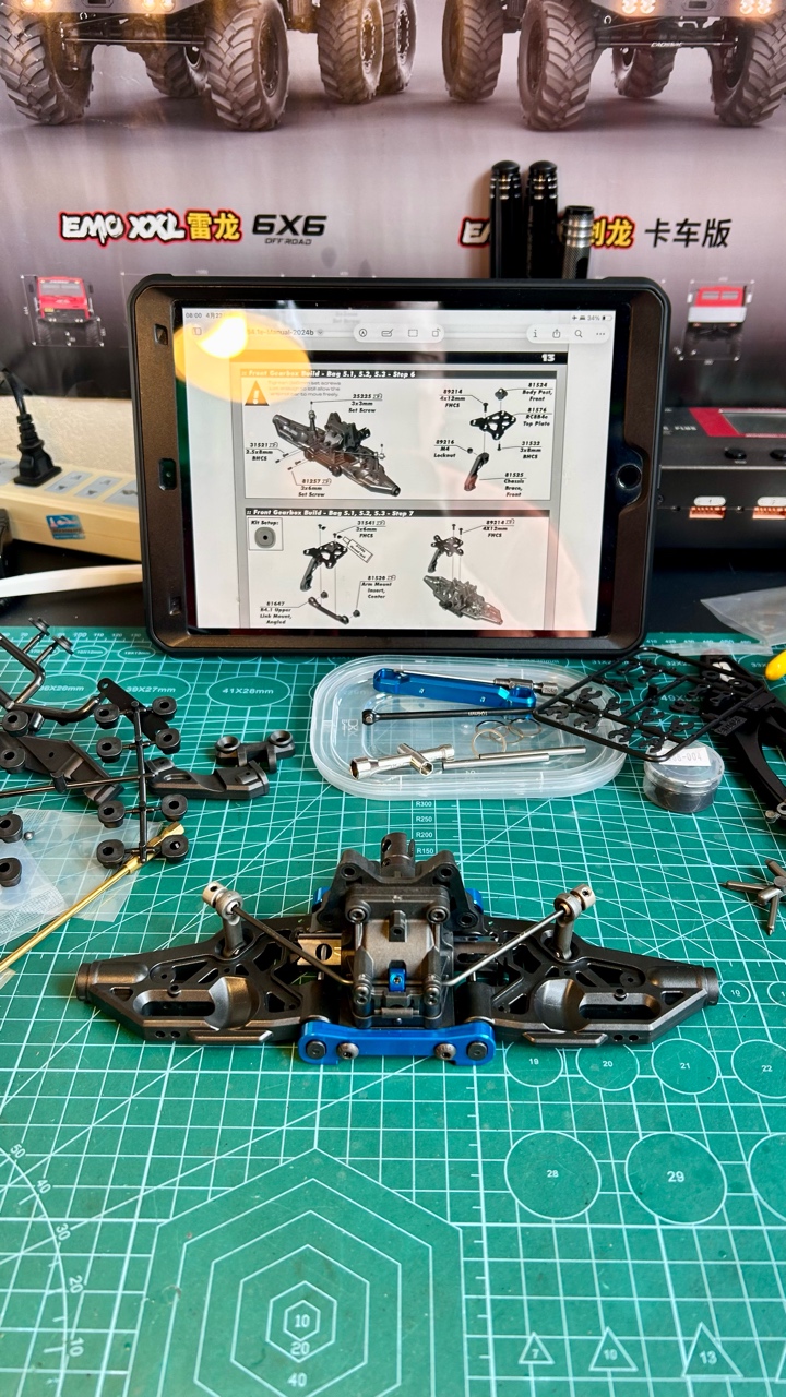

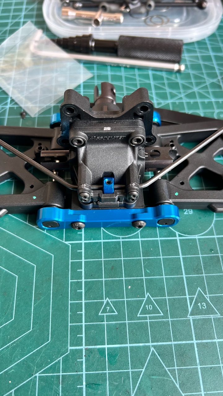

完成了前波箱组件,后波箱组件完成一半,见图123。

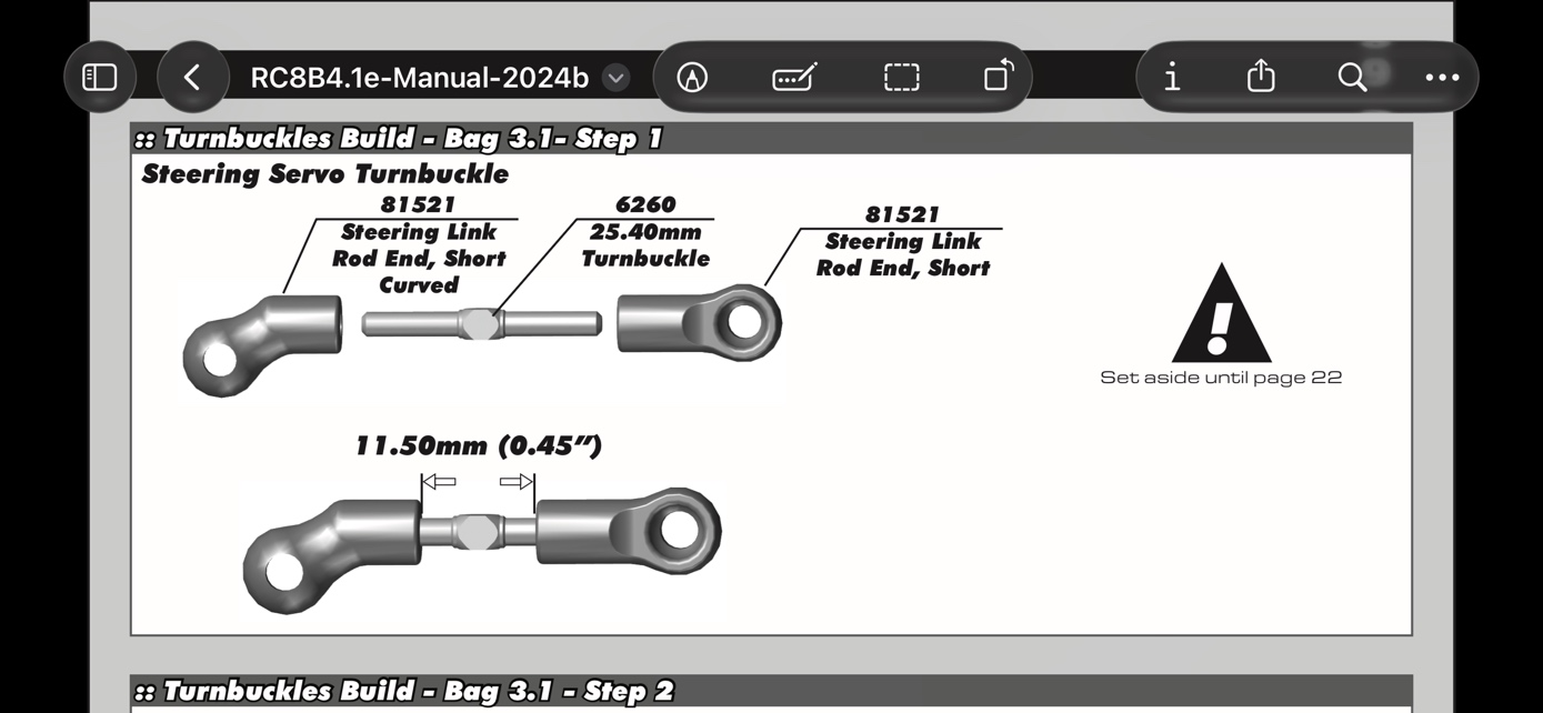

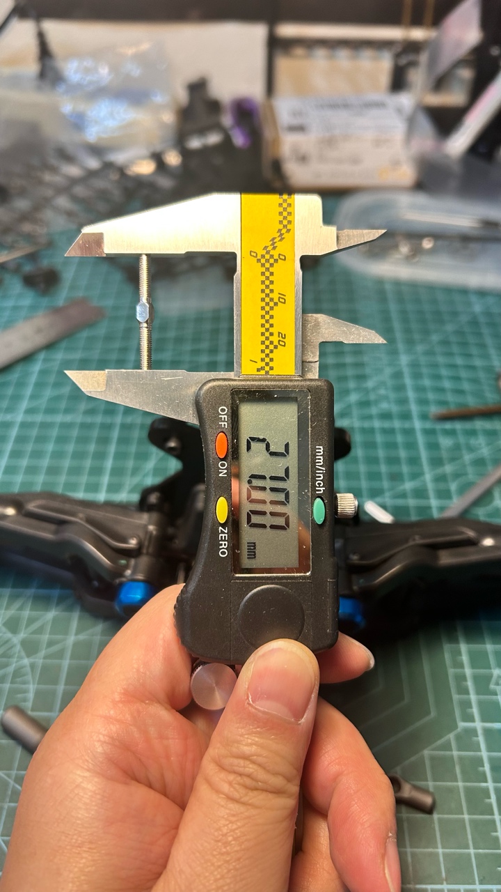

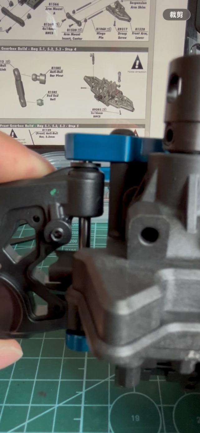

这里分享一处说明书错误,见图45,此处拉杆说明书上标注的长度是25.4mm,实测27mm。
分享经验,安装前后防倾杆时,中央蓝环固定机米可以最后上紧,见图6。

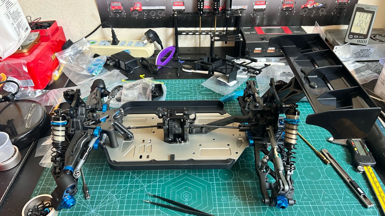

发表于 26-4-29 19:55:12 来自手机 |显示全部楼层 来自: 中国

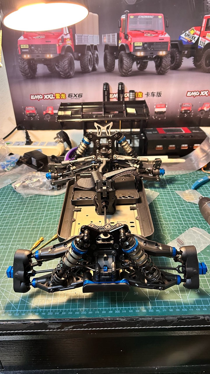

上周末本地车场开幕并举行了8越和拉力的比赛。为了积极备战比赛,这个车架就暂时停工了。
本次比赛最终获得了8越B组第一名(traxxas JATO 4s)和拉力赛第二名(ptg-2)的成绩。我挺满意,毕竟我是娱乐车架+娱乐电设大战纯血竞赛级,而且最后的成绩放到A组也是中游的水平。
接下来的两个工作日,工作又很忙,捡着零零碎碎的时间终于把电设以外的部分装好了。
这五一马上又要出门,就等着五一回来之后配电设完工吧。
