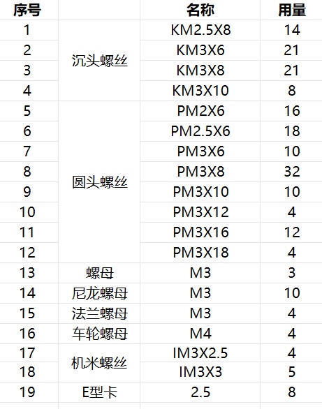

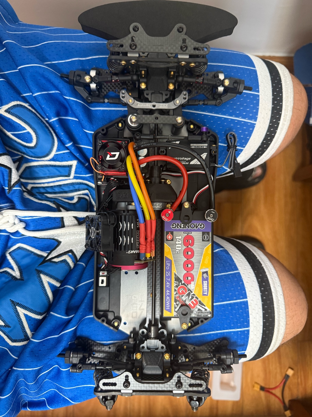

买回来其实有段时间了一直没怎么动,拼装过程还是比较愉快的大概5个多小时就完成任务了,虽然m2螺丝确实多了点好在提前准备了12.9,说到螺丝,不知道是我买了假货还是芳生的尺寸真的偏大,摆臂销和CVD上的机密螺丝拧不进去,强行拧的话直接滑丝

要准备哪些规格的螺丝,准备入一个

就淘宝找那几个卖螺丝的品牌,什么固万基啊乱七八糟的,摆臂就照说明书买12.9级的杯头就行
螺丝我都有,但是芳生的螺丝尺寸大,把车子的胶件拧滑丝我这边已经不只发生在AR10上,其他车也有,所以不得不怀疑是不是买了假货
