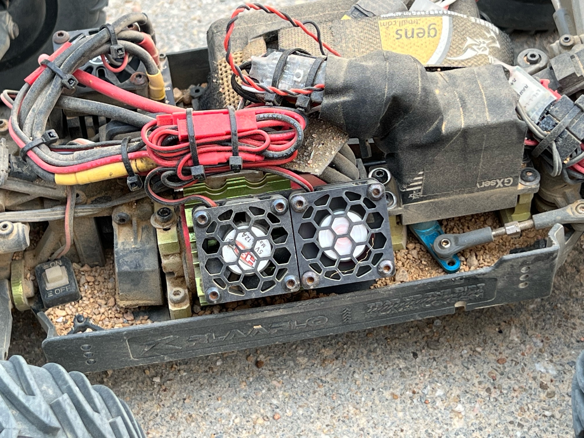

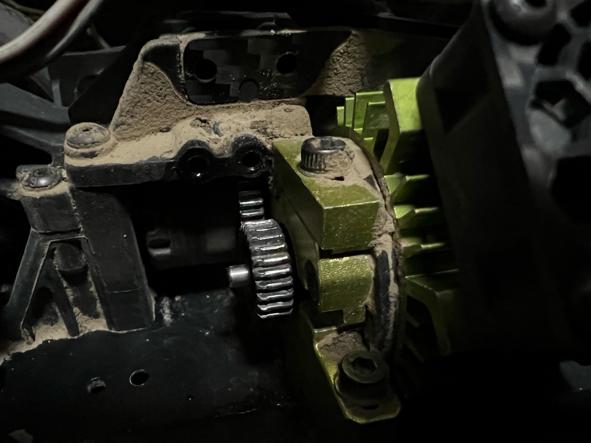

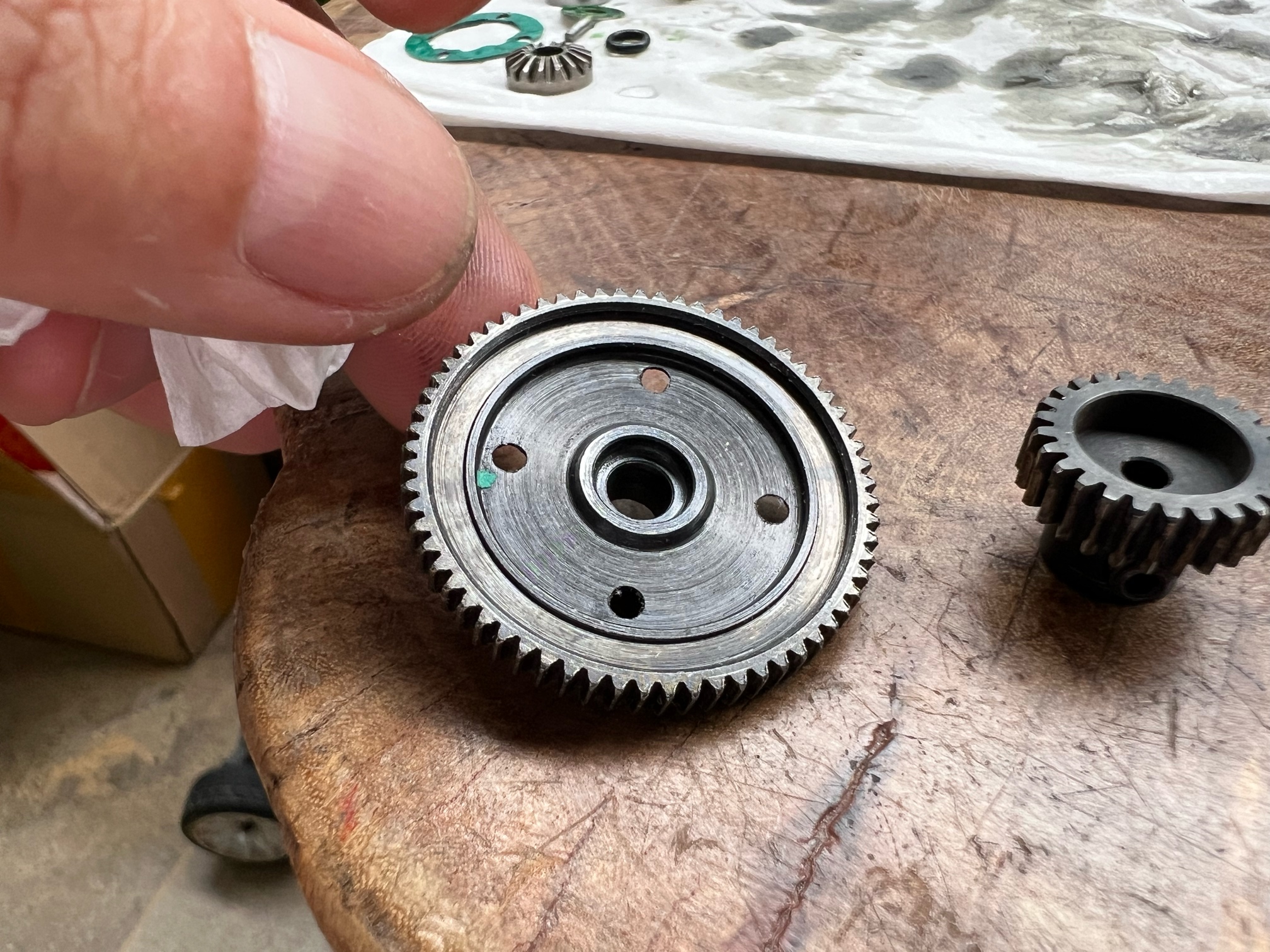

1,大齿和电机齿

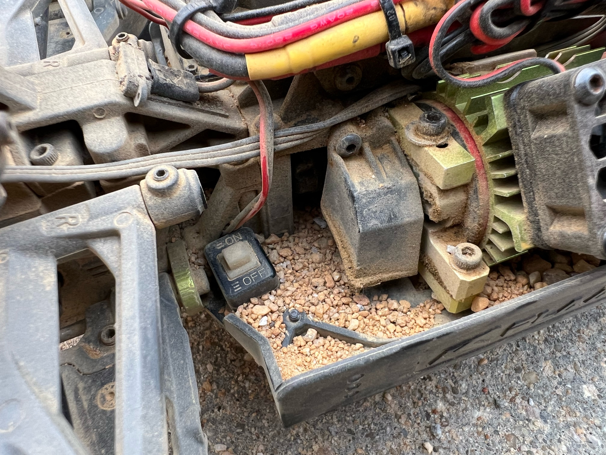

如果拉灰沙石使用场景,两个电就还是容易扫电机齿。0.6m还观察一段时间,不行就换0.8m。
bigbigriver RC 新手 发消息
发表于 26-4-16 10:41:51 来自手机 |显示全部楼层 来自: 中国

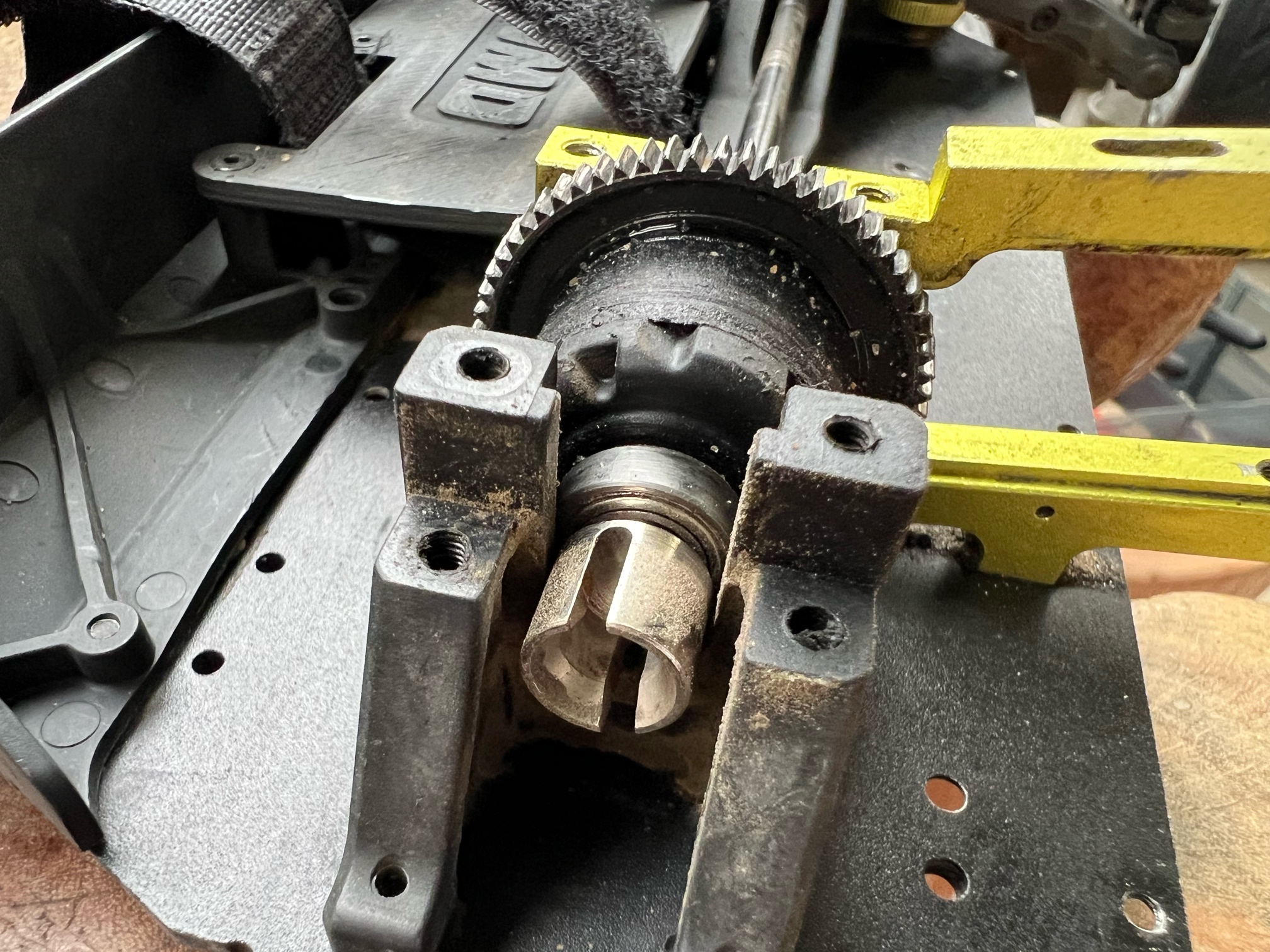

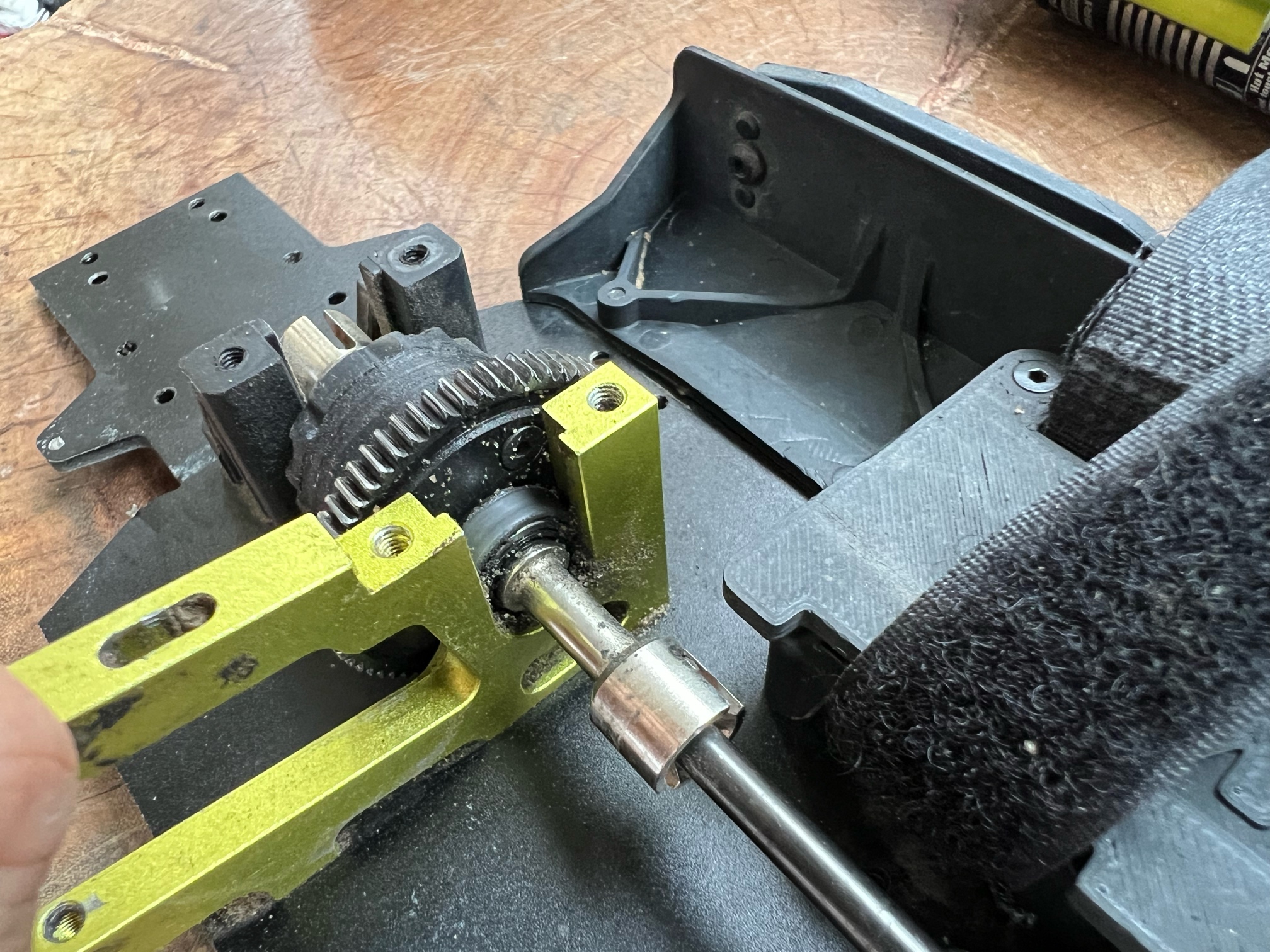

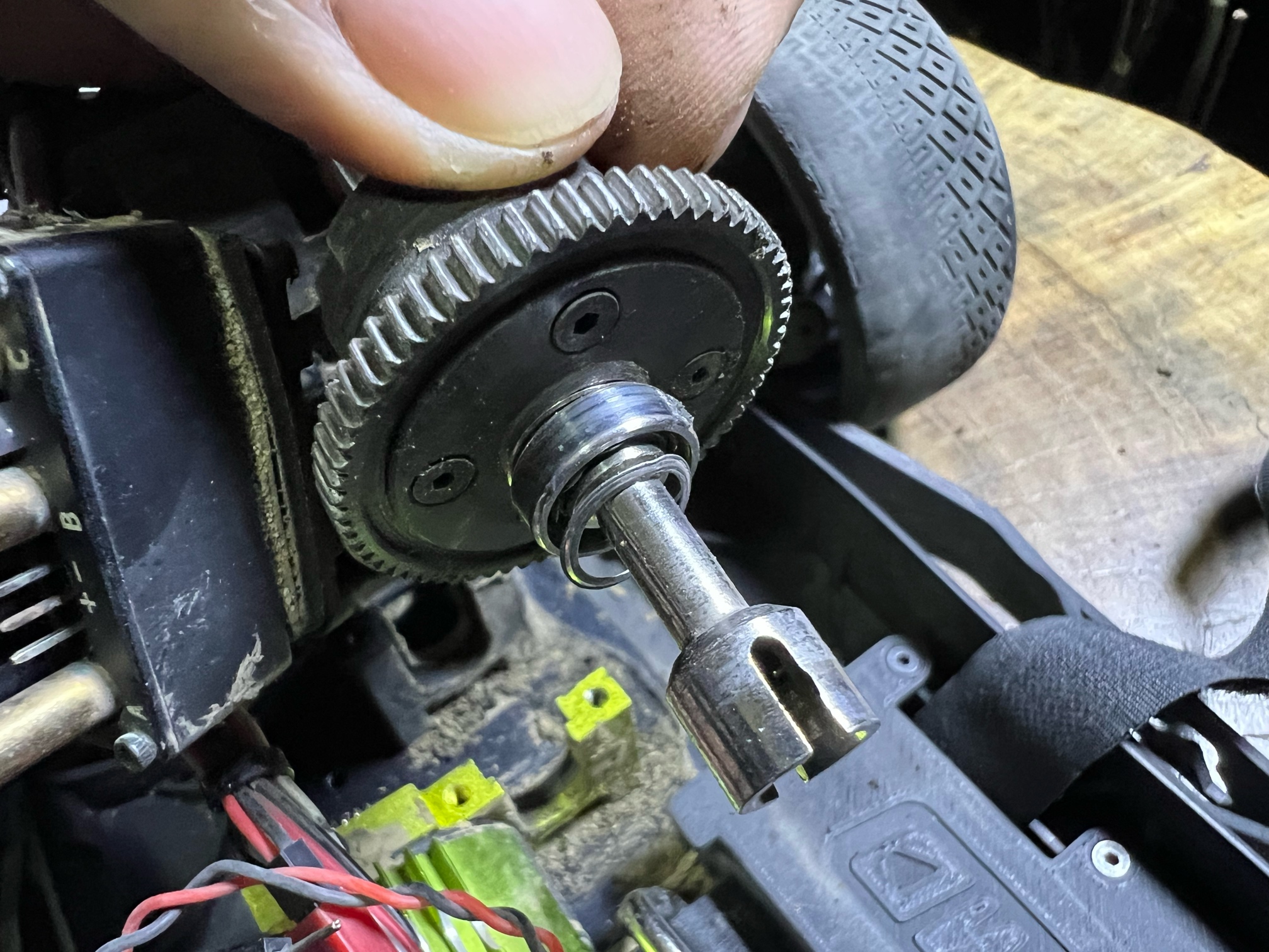

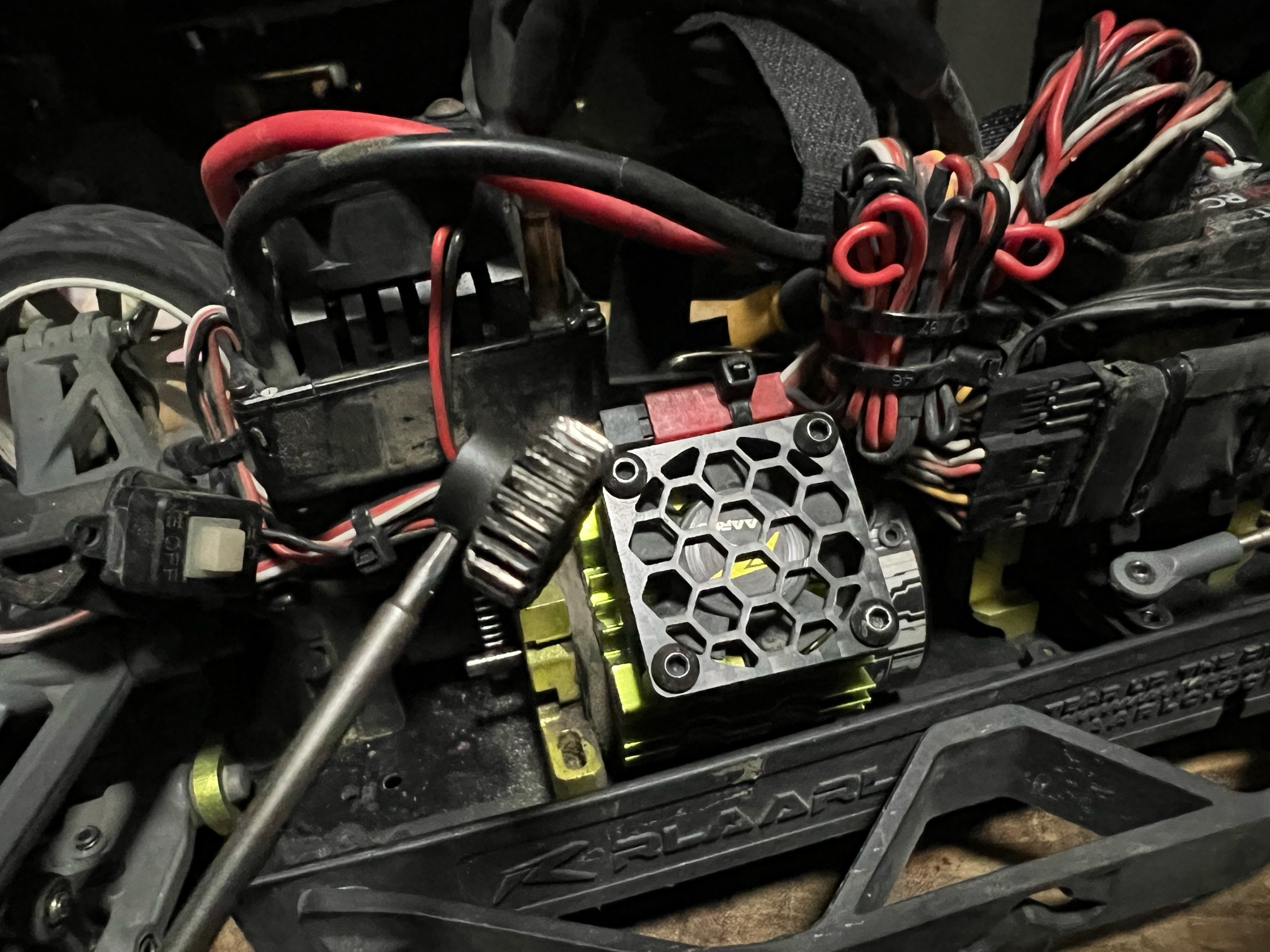

这次扫齿的原因应该是:中差的轴承爆了,导致中差轴向偏移,接触电机齿偏移,加上沙石啃咬,最终战损。
发表于 26-4-16 10:46:03 来自手机 |显示全部楼层 来自: 中国
相同场景下的大脚使用的0.8m大齿和电机齿,就无惧沙石,尽情玩耍。已经6-8组电了,齿轮完好

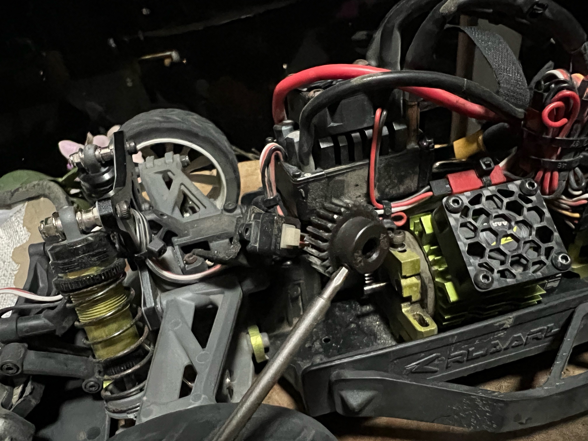

4s,在这种拉灰场地,损耗很大。
今天广场玩了4个电(两个3s两个4s),已经磨损。
已经订原厂0.8m大齿和电机齿,不想再听扫齿前的齿噪了。

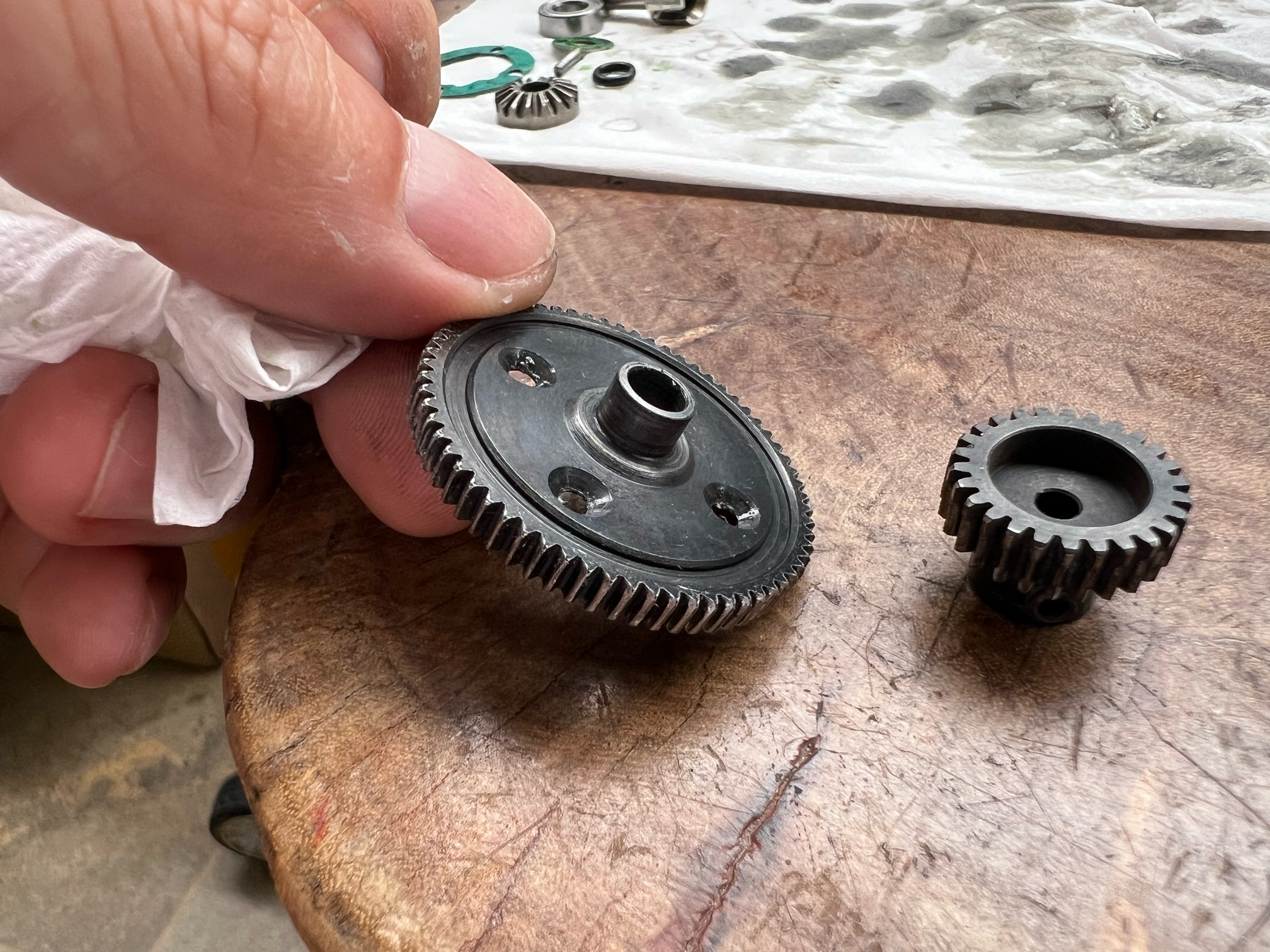

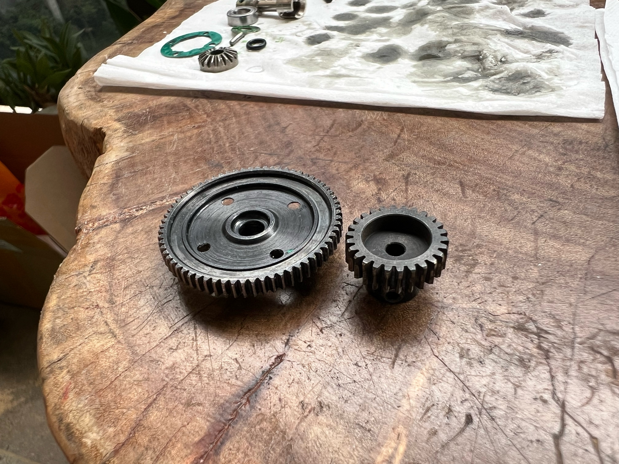

继续反馈中差大齿和电机齿的情况:
雷子的原厂48p大齿坚挺,材料还可以。原厂和副厂的电机齿就咬合一般,耐用性都一般,4s或者3s广场的玩法,也差不多5-6组电(5000毫安时)就开始杀猪叫了(齿噪音)。

暴力玩,大油门刹车,加上偶尔拉灰的沙石路况,2-3组电。
正常广场玩法,5-8个电也差不多了。
