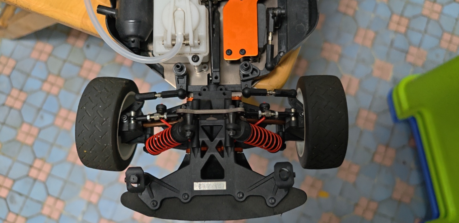

wr8油车转向落地不回正,悬空确可以,舵保拧紧了还是这样,求解?
KGVII RC 新手 发消息
发表于 26-4-15 08:02:42 来自手机 |显示全部楼层 来自: 中国山东
如果是原厂舵机的话我感觉是舵机问题,原厂舵机太拉了,抓地力稍微好点的地面都会不回正或者回正很慢,我准备给我的WR8换套舵机
biaggi173 长老 Fans 发消息
发表于 26-4-15 08:10:38 来自手机 |显示全部楼层 来自: 中国广东佛山
估计是hpi rtr祖传6kg肾亏舵机惹的祸,哈。6kg带个tt02都吃力,别说重几倍的8车。

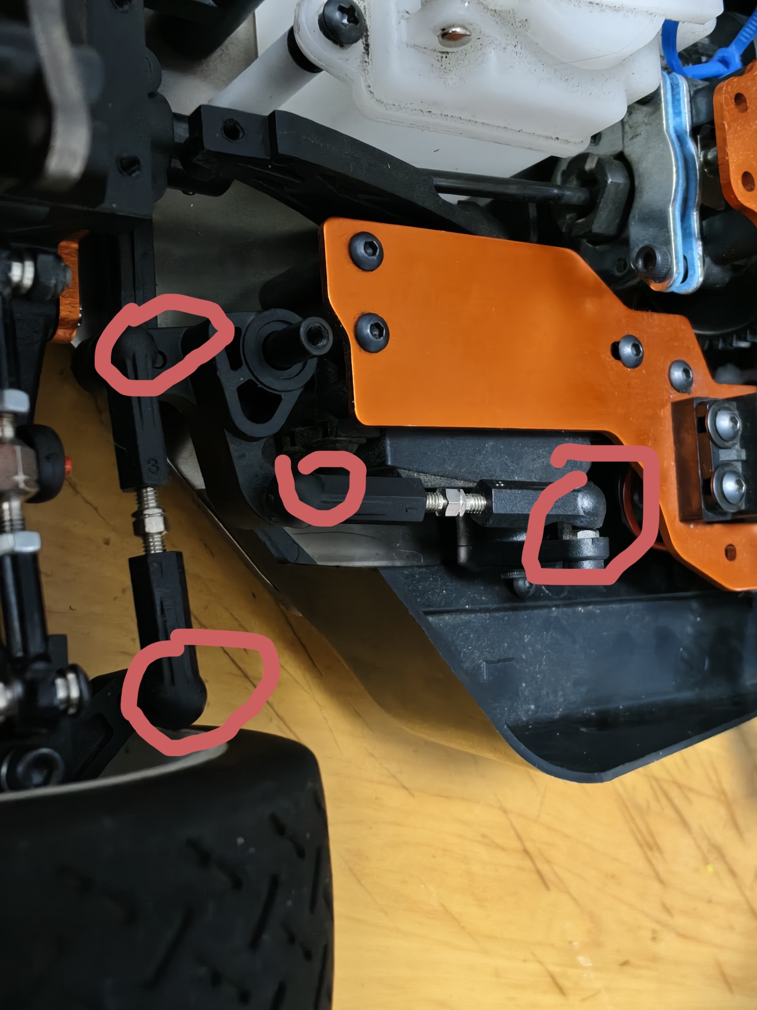

这车舵机至少25kg+,纯纯肥猪钢板车,压车头把前避震压到底还能正常转才算合格
RBJ 中级 Fans 发消息
发表于 26-4-16 18:15:44 来自手机 |显示全部楼层 来自: 中国上海
而且最好是短身舵机,标舵你要么磨前狗骨,要么加垫片但是会干涉转向拉杆导致一边转向角度受限

没懂你的意思呢朋友还有这个车舵保在哪里?

朋友,这个车舵保在哪里?还有这种帽子盖上去的连接方式好难取,有没有什么技巧。
