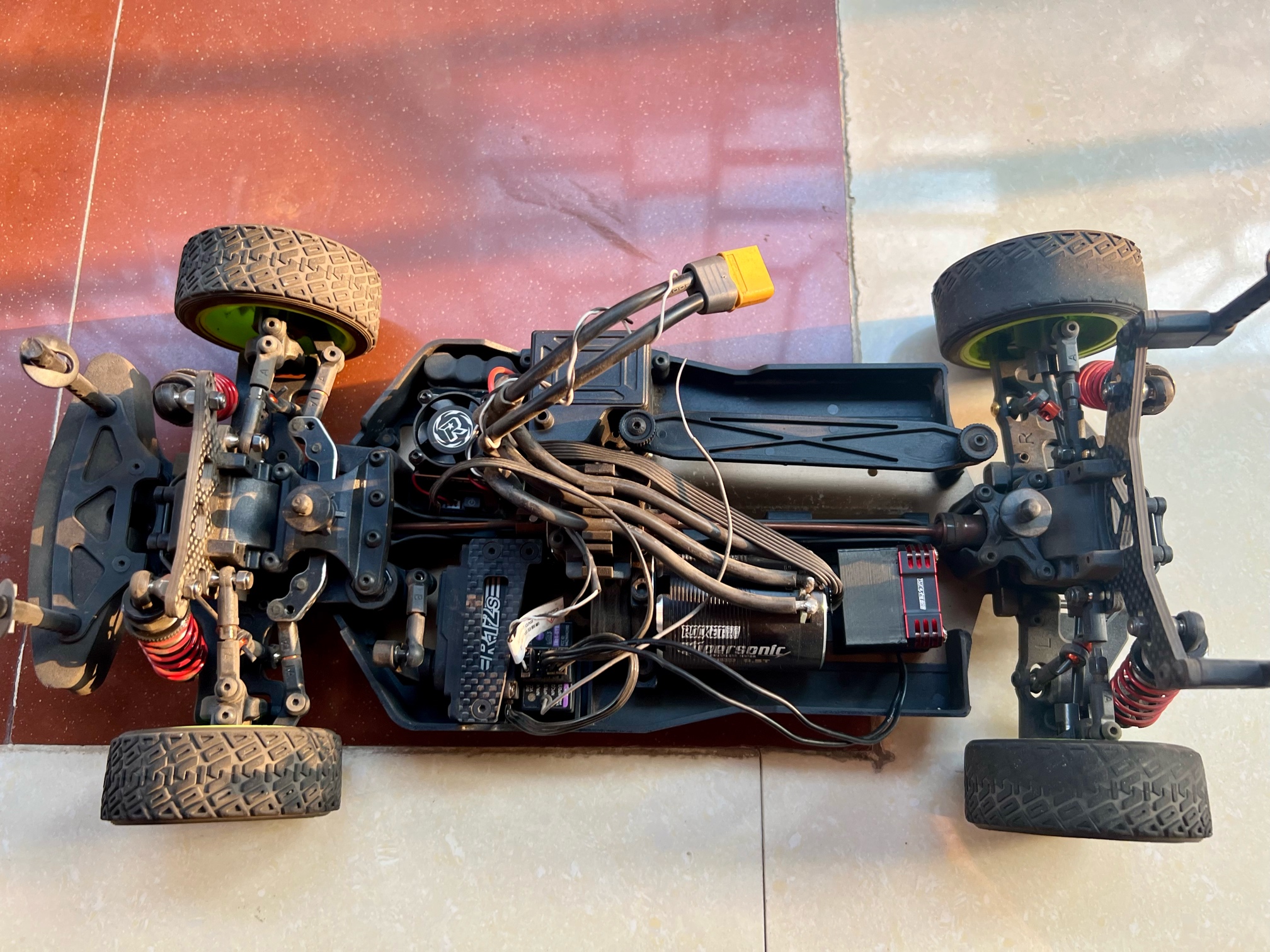

不用切,我装130a的火箭有感电调,空间足够,8.5t开16度boost,28度turbo玩,尾速65
