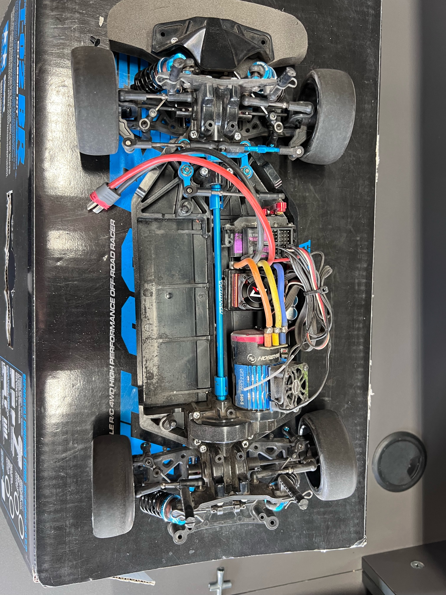

现在2026年,不建议改02s当拉力野跑,太没性价比,即使全op也没啥性能。车子全塑料的,需要op两个差速300,转向,普通一百多,长推杆200多,cvd四根,注意差速接杯要和cvd配套,可改普通的也可以改srx带马蹄胶的,接杯不一样。金属中轴,金属接杯。改了yr可调马达座,防倾杆,四根避震。其他千元车架自带的东西,田宫全要op。反正我的02s是下场地用的,换了axon 64p大齿,齿比4点几,车壳都撞烂了几个,op花了多少已经算不清,哈
