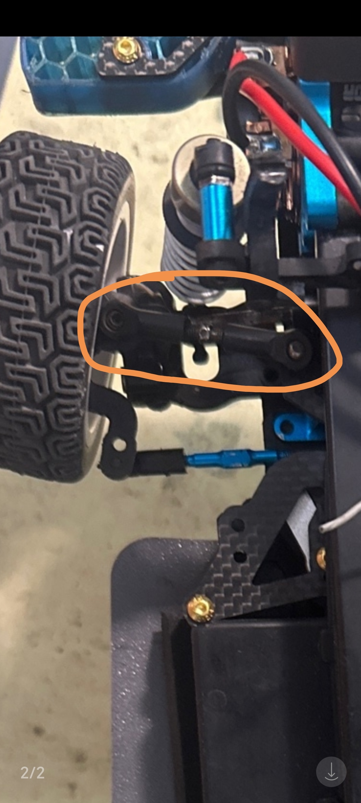

xv01,车辆正常开着,横着漂移地面有坎,或者撞一下,图中前轮上拉杆就掉,大家有这个问题吗?怎么解决呢?

给他拧正一点,太歪了。容易一点撞击就拧开了

他本身有点旷量,是完全装进去的

你这球头和拉杆,不应该有框量,换回原厂的都不会掉
