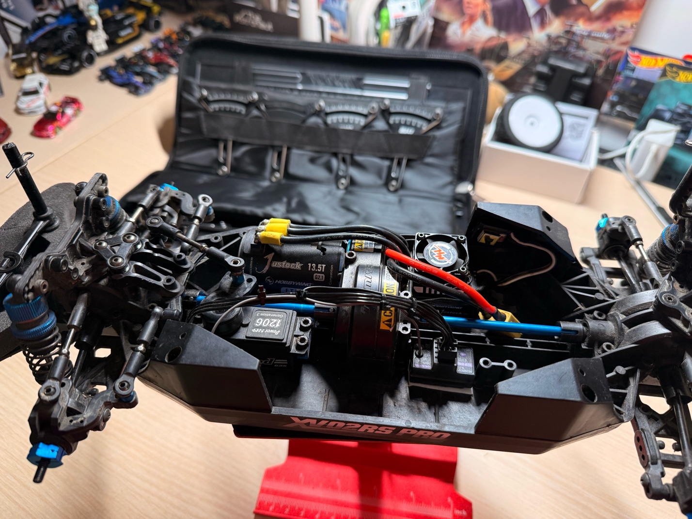

几年前装的XV02 没怎么OP过
唯一改的是一个皮带直轴传动 和防倾杆
想走电房抓地路线 可以带一点甩 但是不能太多 不知道差速油该换多少的
现在有点过甩了 怎么跑都甩
求建议 会想下场地
Agent0 元老 Fans 发消息
发表于 26-4-7 01:19:49 来自手机 |显示全部楼层 来自: 中国广东东莞
头直,尾3000先试试。如果很高抓尾差再浓一些。 如果改皮带那就心情玩吧,吃不了太大动力。本身哪怕是轴传,xv02都很安静的。反而要动的我觉得是避震,把车高降下来。还有啥我想想,噢两边配重。舵机跟电池在一边,你得看着来,正常227g左右的电池搭个舵机奔着260去,另一边xerun大概也就200左右,配平下或者用短电。
然后你看看我发过的视频,是不是你想要的感觉? 娱乐就好心态放平,始终是拉力车

爆T xv02很吵,不是马达的噪音,是传动系统晃,s10 9804,ptg2爆t都比它安静,我几乎所有拉力车都开T。由于重心高,xv02下场地爆T,有种不受控的感觉,其他车很稳。

不对的,xv02不吵的。我max10  4100都不吵

Ptg是金属齿,xv02是塑料齿,没有吵的可能。 传动的话其中一边接杯有垫海绵,有一些移动旷量是没问题的
