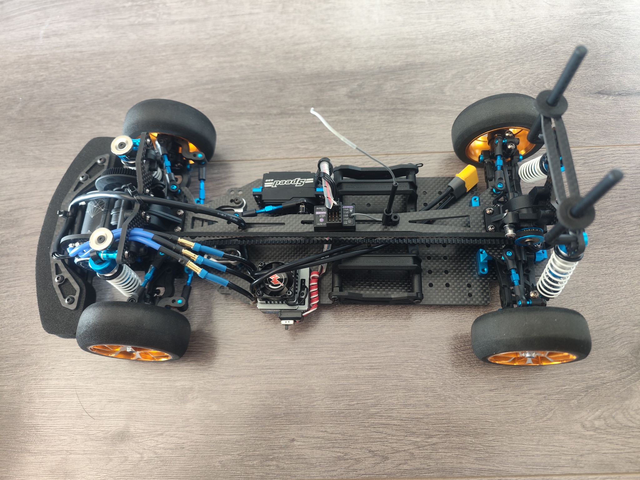

搭配前单,后珠差,改好后试试手感咋样,闲来无事,讨论一下。

这个应该要二楼板好点吧

发表于 26-4-3 16:21:14 来自手机 |显示全部楼层 来自: 中国山东青岛
有二楼板,底盘自带的

头单应该比较难玩吧头单原本就对后轮抓地力有一定要求,你这还是前置电机,后轮抓地比一般布局更加不足
是有点spin厉害,后珠差直接接近锁死了,才好操控
