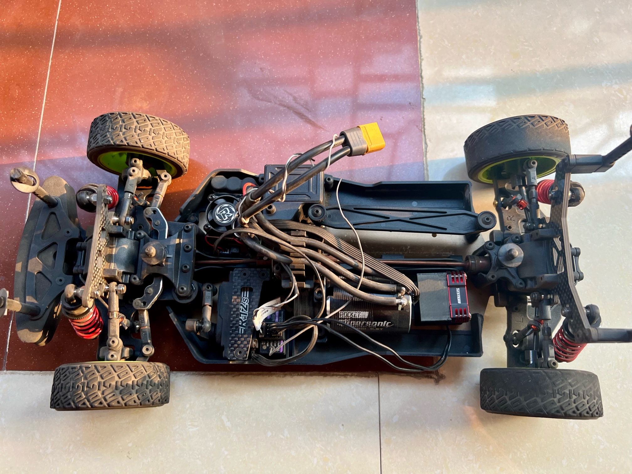

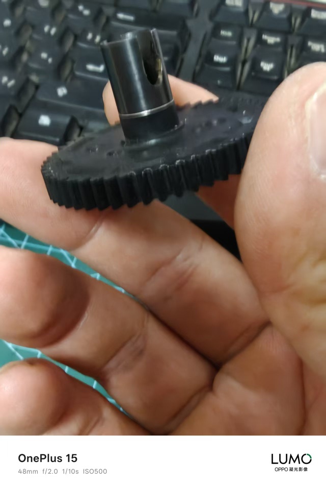

我这台车的所有接杯都是摇晃的,精度一般般吧,接杯跟插入杯前端是有阶梯的

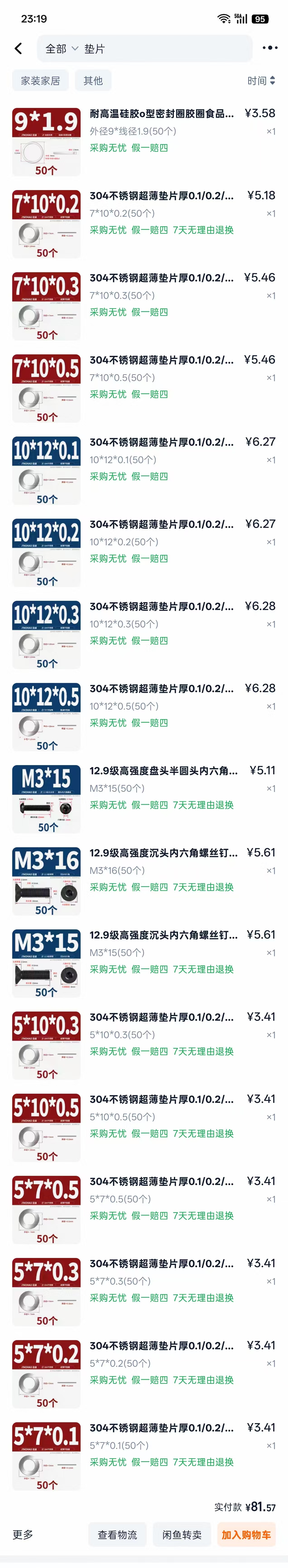

加7*10的垫片可以解决,留点虚位别垫死 ,e扣下面的原厂5*9换5*10

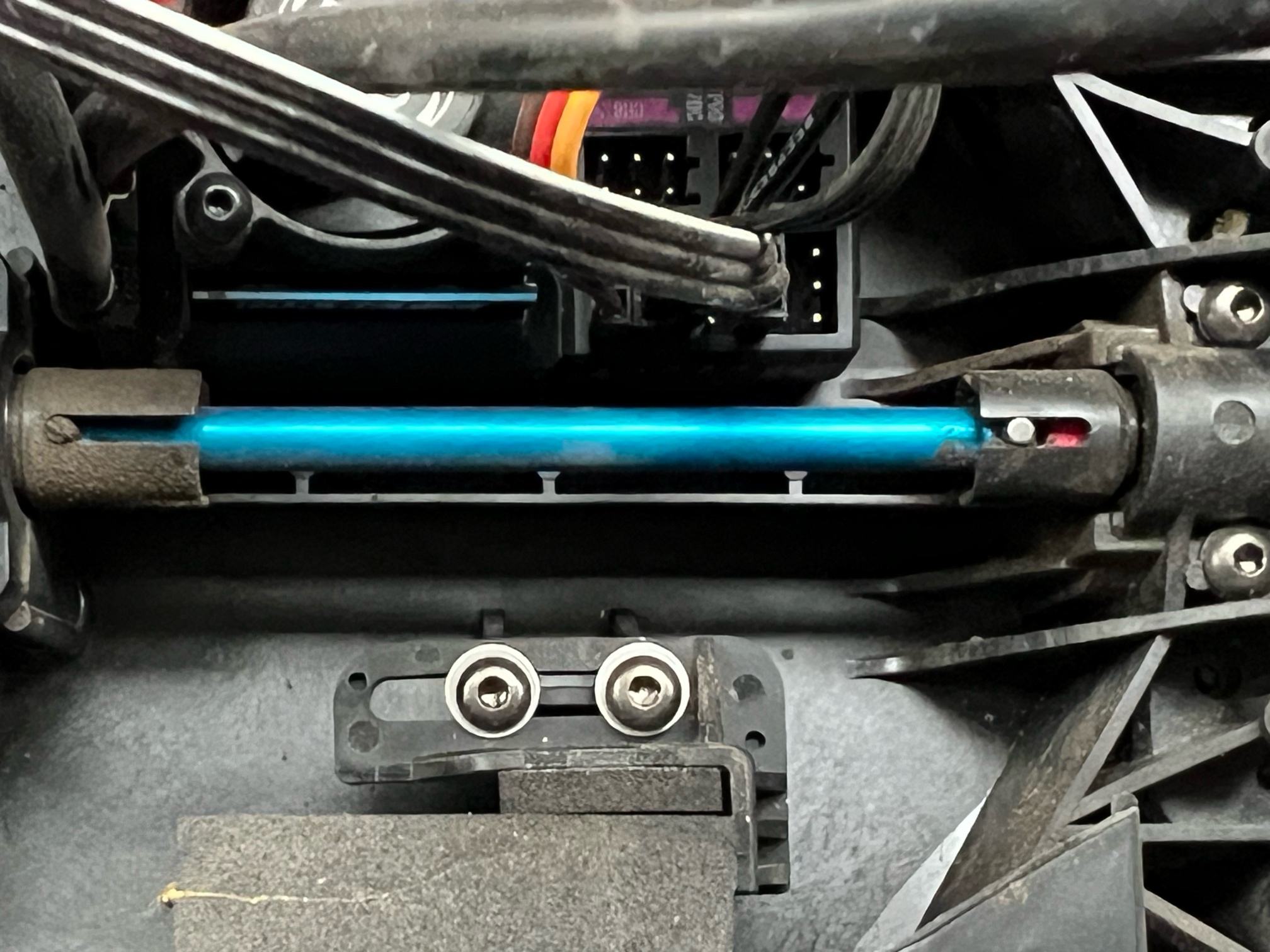

中轴晃可以学习xv02如图1,垫海绵,这点动手能力应该难不倒任何人,最好当然是op官方弹簧钢cvd中轴,后轴狗骨晃也可以op cvd,还有前后差速接杯。全op下来,车架也就1400,跟ptg2差不多,多个中差,全op比裸车xv02还便宜,xv02加中差要多掏2百,弹簧钢?别提了。重心还高,跑不过9804

这个接杯就是有虚位的

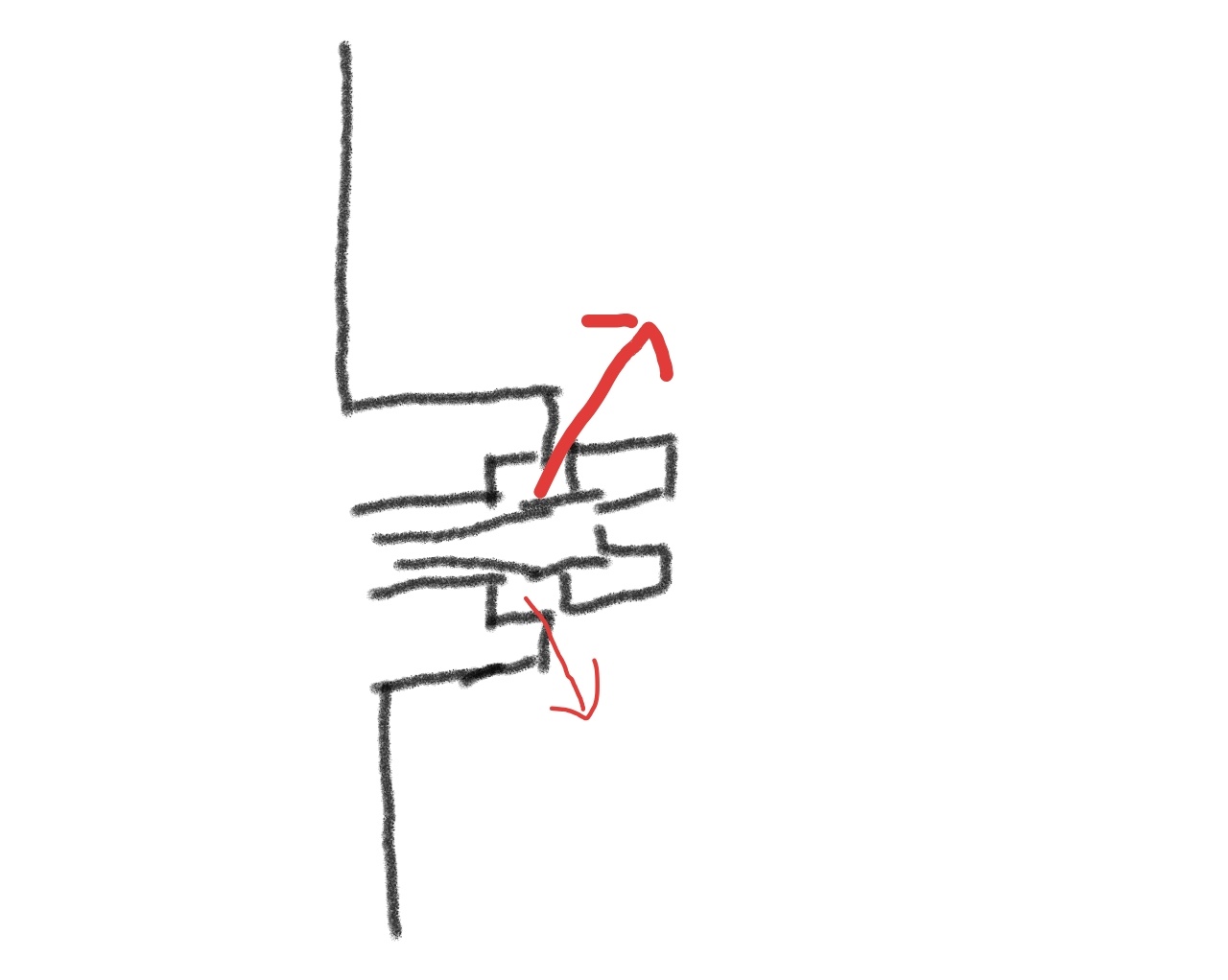

各位大佬别误会意思,我的意思是说这个车它的接杯跟差数之间它有一段台阶是有龄差的,才会导致车的接杯晃,我并没有说这个车不好,而只是有些地方没有觉得过不去这个意思,就这个价位了,要精度高也不可能

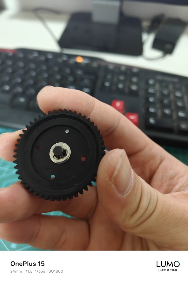

大小也会影响  杆子和接杯孔大小精度相差太多也会偏 我的就是偏的
