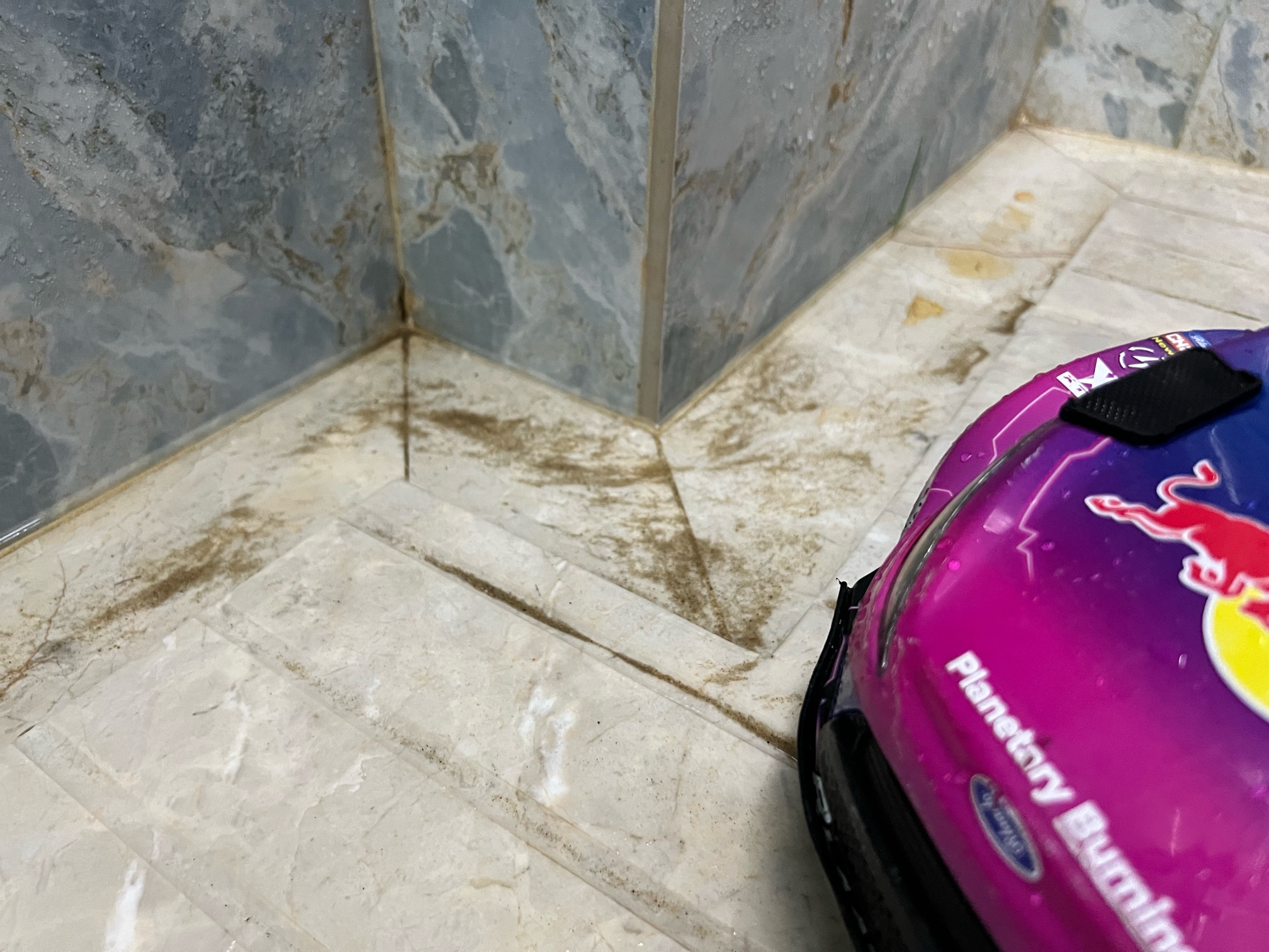

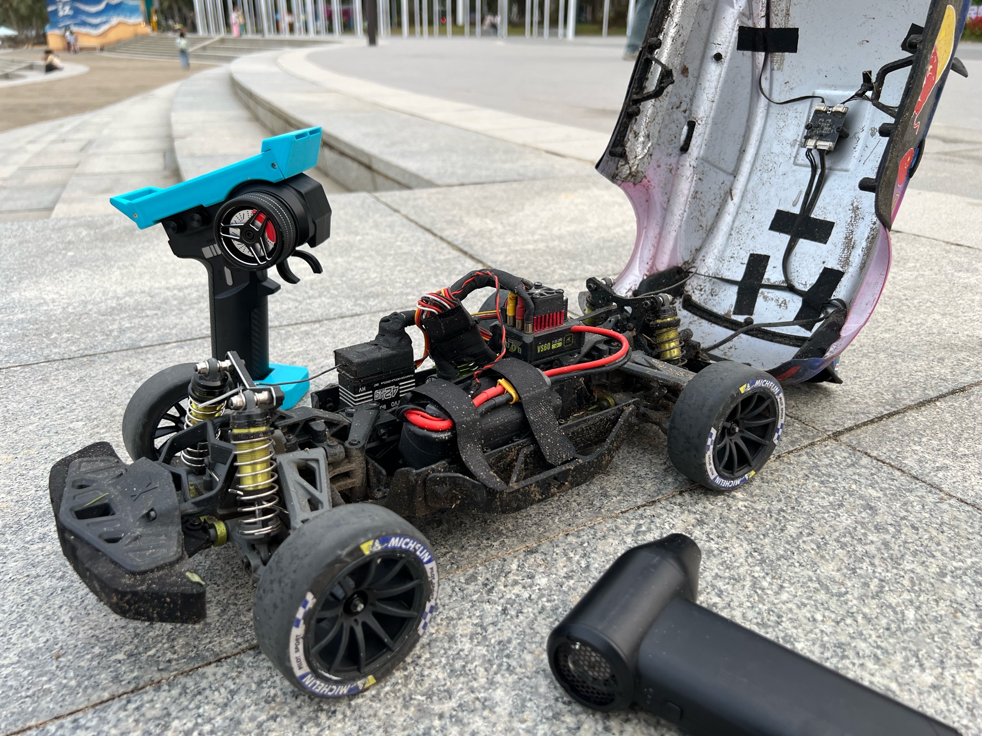

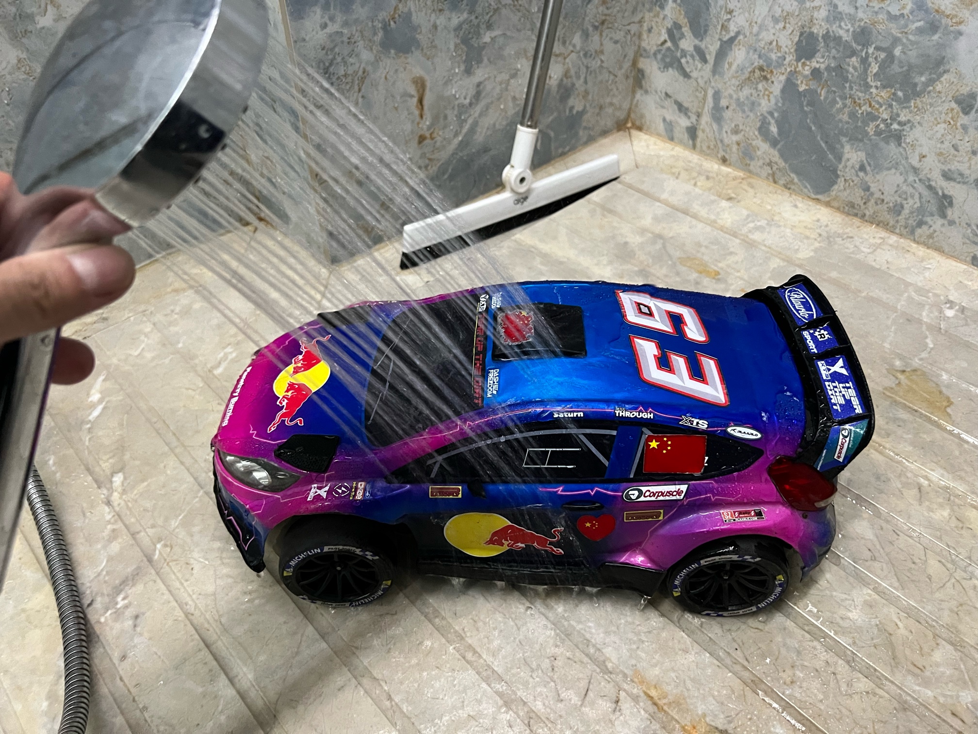

海边的沙子盐分高,请教下如何清洁?
简单来的话:水洗+wd40?
孙振洋 初级 Fans 发消息
发表于 26-4-1 21:00:14 来自手机 |显示全部楼层 来自: 中国山东日照
我都是全车螺丝换芳生,直接水洗,洗完快吹干,然后轴承那边喷点wd40
bigbigriver RC 新手 发消息
发表于 26-4-2 01:07:27 来自手机 |显示全部楼层 来自: 中国
是的,回家就赶紧把海水的沙子洗了
发表于 26-4-19 23:19:48 来自手机 |显示全部楼层 来自: 中国
必须清水洗一遍,然后马上吹干
