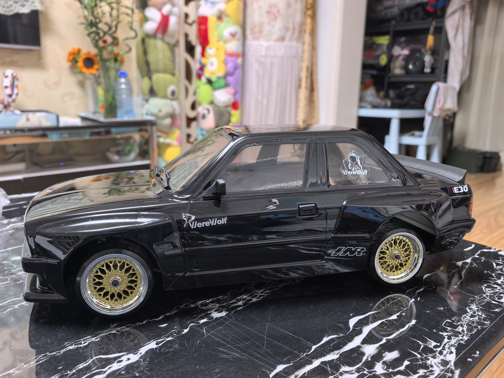

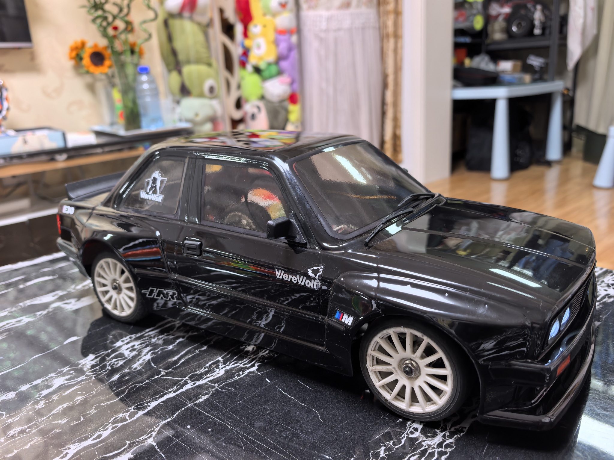

葫芦的奶爸 发表于 2026-04-11 12:14 你好,你的宝马车壳放在Ptg合适吗?
