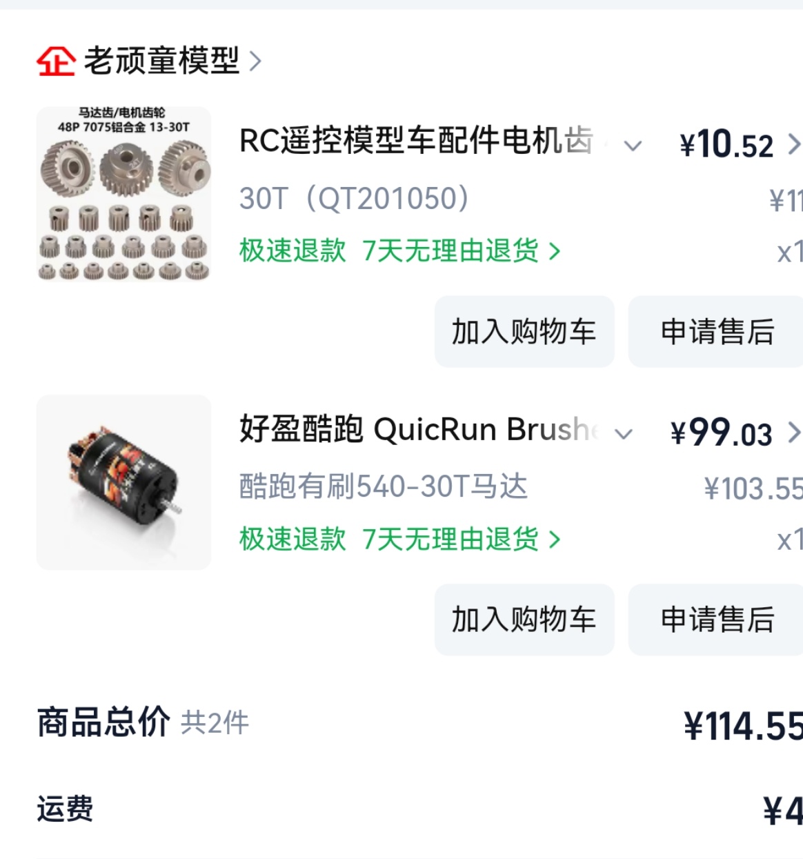

发表于 26-3-30 23:31:16 来自手机 |显示全部楼层 来自: 中国广东佛山
HolyShip 发表于 2026-03-24 00:08
上坡不会的 bbx整体重量不算重的 30t我玩的话是毫无压力也没有散热问题 电机齿的话不知道田宫有没有30t的 我用的是7075铝齿 因为10比例和有刷压力还是比较小的 所以市面上的电机齿应该都不会有啥质量问题
兄弟 我买的是这个30t电机齿,但放进去太紧了,容易扫齿。你买的也是这个电机齿吗
