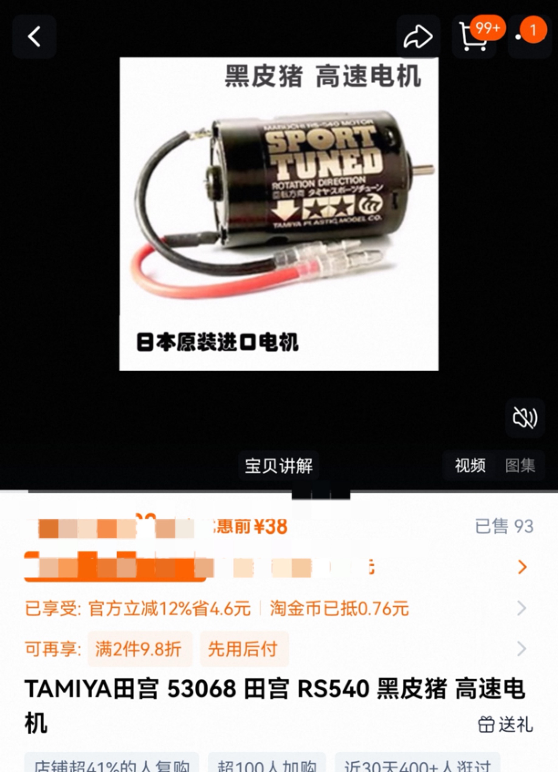

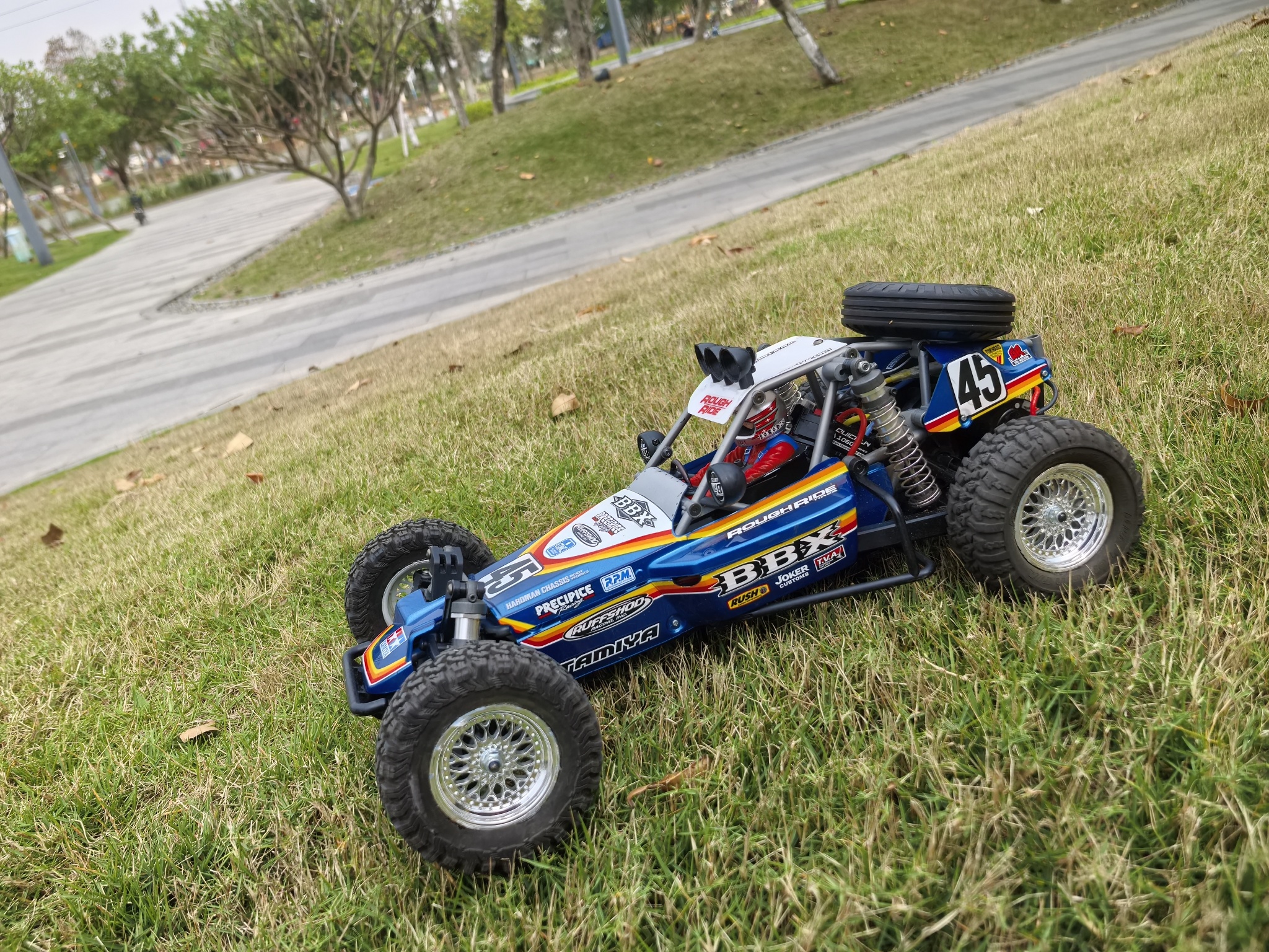

用的这款电机齿 说是假货,但也比白皮强吧。觉得速度不够,原厂18t?改成22t如何?怕发热飞坡扭力不够,不线性了。
目前还有些推头,b站说换轮胎就可以解决推头,试过了吗

好的 感谢呢,30t马达齿扭力够不?特别上坡的时候,会不会不太线性。其实我不下场地,就野跑跑公园草地,小树林。现在这个所谓的黑皮马达,真的想攀爬车的速度。

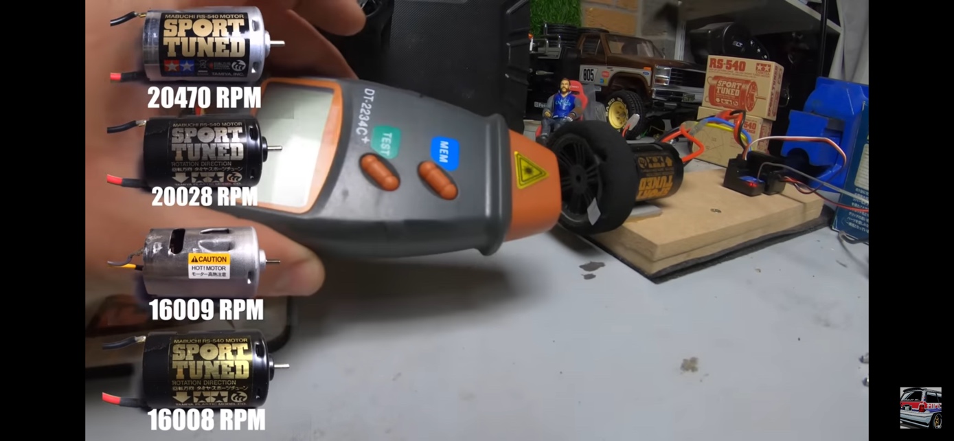

别买假货,假的跟田宫tt02送的白皮猪一样性能,真的sport tuned无论黑皮白皮标称18000转/7.2v,实际锂电8.4v下都达到2万转。觉得田宫马达贵,可以买国产大牌子的替代,2万几转的540,好盈,火箭大把便宜好用,不虚标的。
