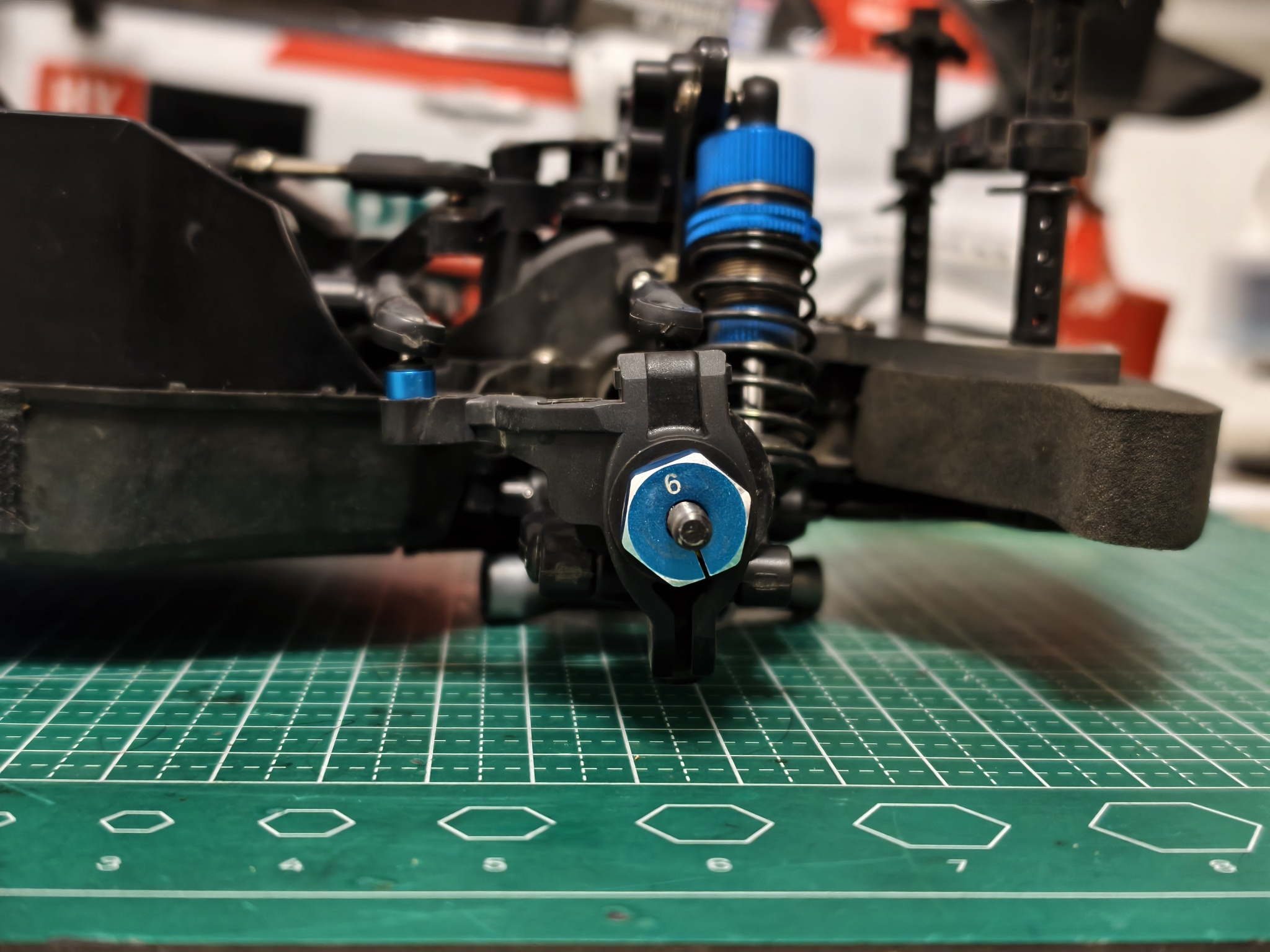

我的xv02一直都是极度不稳定,过弯容易过甩,差点就想出掉了,但时不时看到有人说xv02多么多么好开,诧异至极⊙.☉

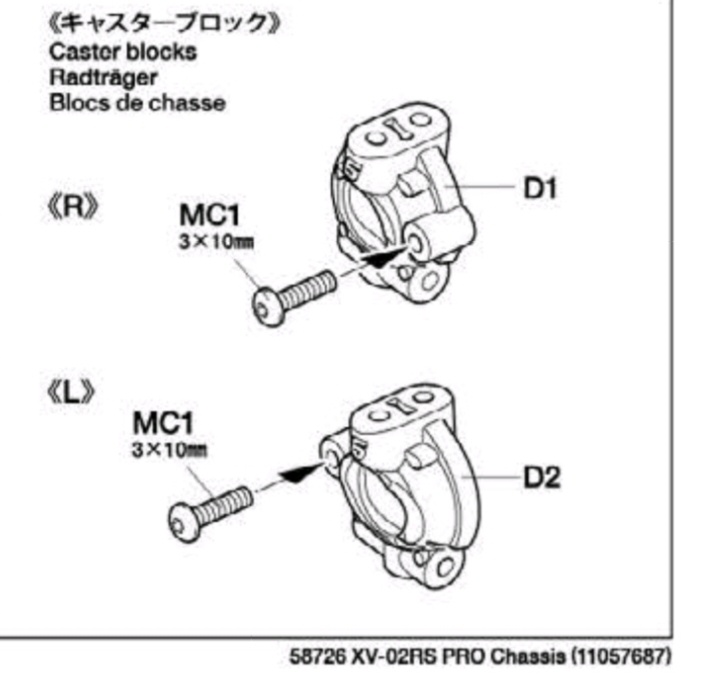

今天闲来无聊欣赏车车时发现,左右C座一直装反了,正常C座有个6的castor角度,反了就变成了-6,主销后倾变成了主销前倾。。。所以转弯会极度不稳定
如果操控有类似感觉的盆友们,可以检查一下

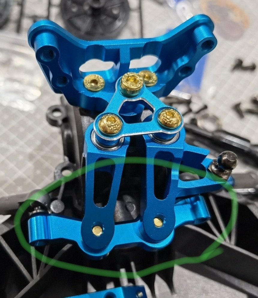

我装反过转向组

xv02?反了能装上吗?
TMEIYA RC 新手 发消息
发表于 26-3-23 22:11:59 来自手机 |显示全部楼层 来自: 中国浙江杭州
你看,搞笑的是我装好过了三天才发现

TMEIYA 发表于 2026-03-23 22:11
你看,搞笑的是我装好过了三天才发现
哪里反了?上下反了吗?
