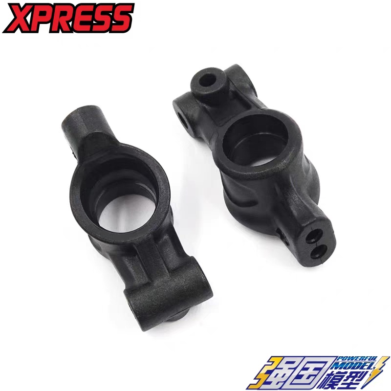

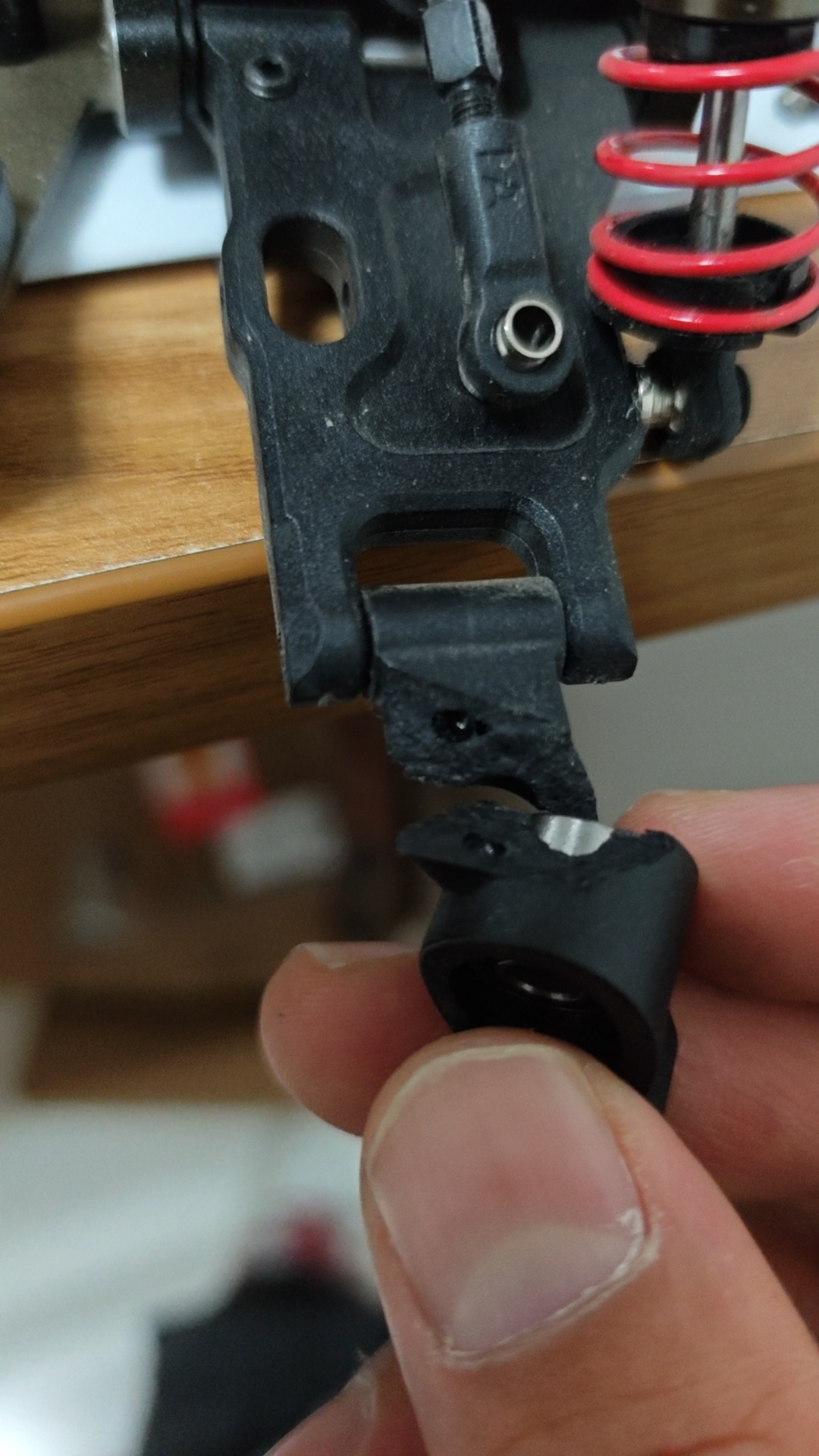

今日,新买的鸿诺h9804首次与车友下地跑圈。但和车友约车前发生了一个小插曲。由于车刚刚整备好,尚未下地,于是先在学校里面试跑一下。
试跑非常顺利,但在刹车的时候,轻微的磕碰到了马路牙子,没想到就这么轻轻的一撞,左后轴座断了。该车的尼龙塑料做工是真差,从断面可以看到有一个塑料内部有个很大的气孔。
原本要放弃今天的约车局,或者带唯一的xv01去跑。但想到自己还有一台闲置的xpress at1s电房车架,于是,抱着死马当活马医的心态,把电房的后轴座拆下,与鸿诺的后轴座对比,结果,形状尺寸几乎一样!最后,成功的换装了上去。
今日的约车跑圈十分顺利,鸿诺h9804的操控确实给力。并且,由于at1s的尼龙件足够到位,下午的约车并没有发生战损的事。

10车仿真的体积决定了单个尼龙件厚度上限,决定了材料强度上限。

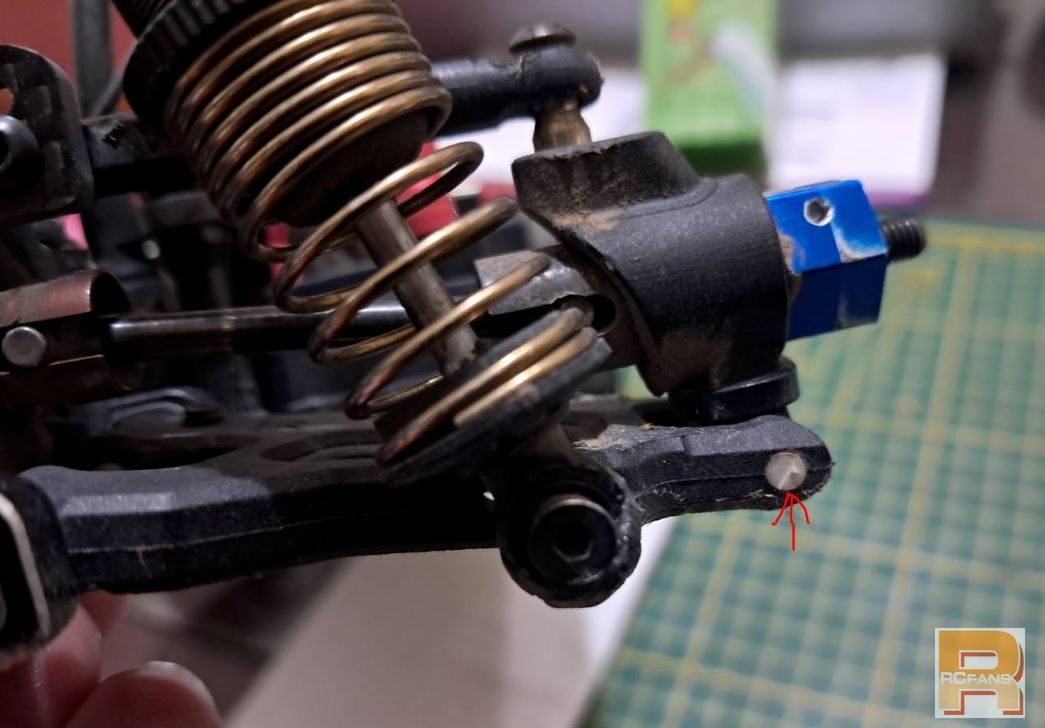

可以改用玻纖圓棒替代多點彈性緩衝.這車一出就買了還沒壞過輪座
纯天然酱油 RC 新手 发消息
发表于 26-4-2 11:23:48 来自手机 |显示全部楼层 来自: 中国江苏盐城
请问什么尺寸?
AAFGU083 长老 Fans 发消息
发表于 26-4-2 12:34:34 |显示全部楼层 来自: 中国台湾
直徑3mm
