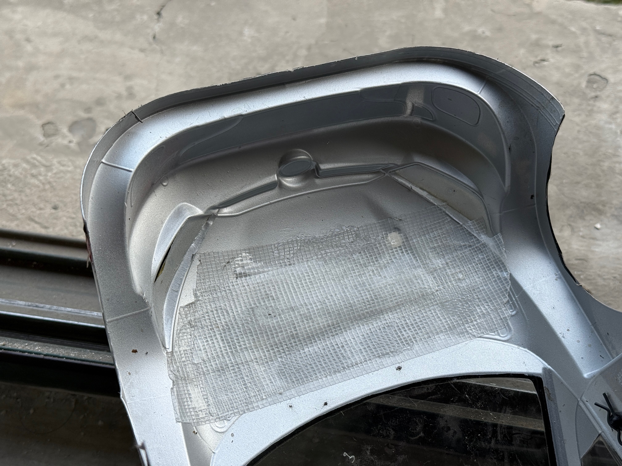

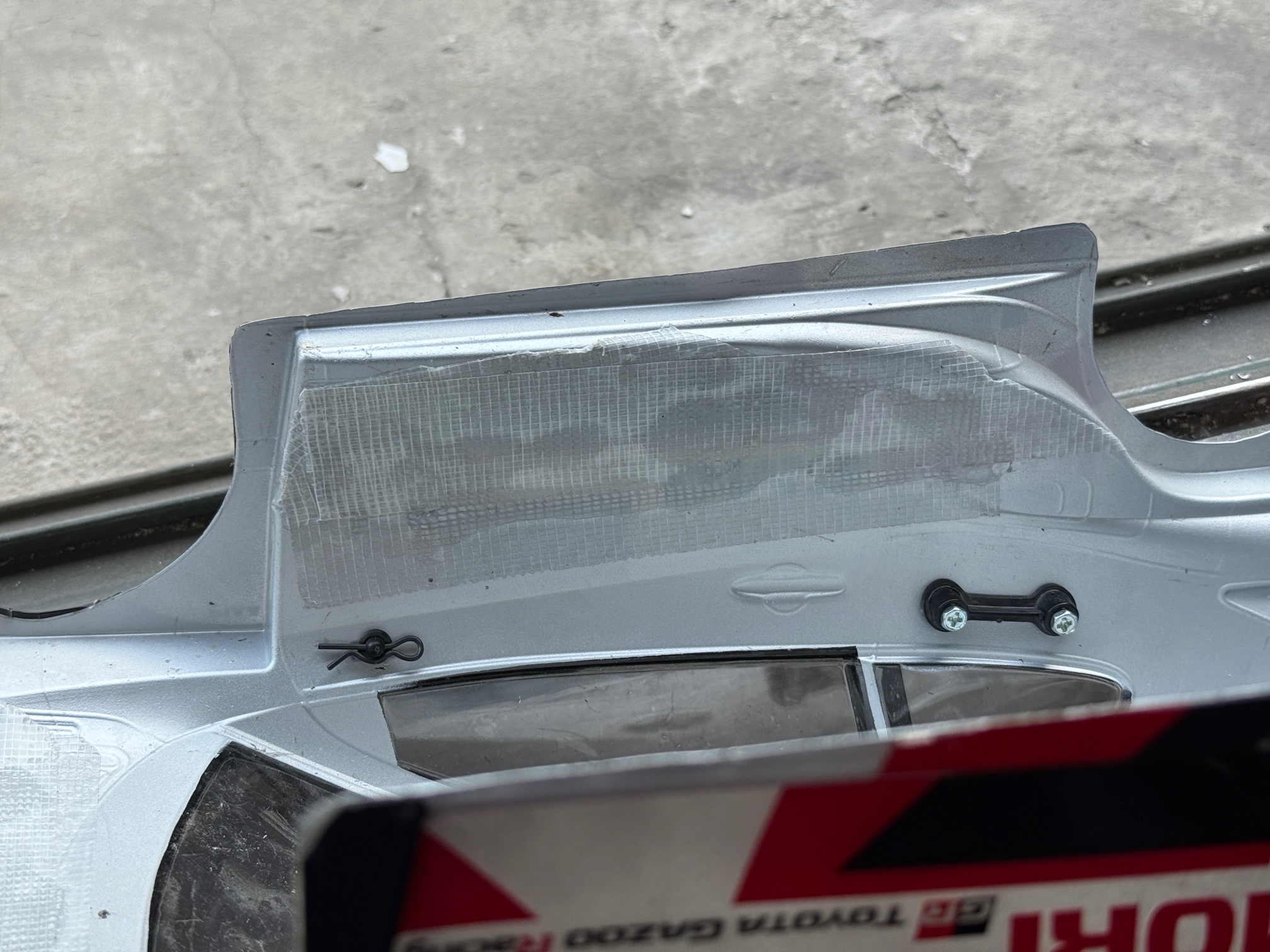

最近打算喷个新壳 顺便学习下补强都说E6000+网格胶布最靠谱 但材料到手了还是不太会操作第一次粗糙尝试如图
胶水在胶布下面渗透得不太均匀 现在胶水没干也不确定有没有加强的效果感觉胶布自带粘性不是很好用 是不是要用那种没有粘性的网格布有前辈支支招吗 燥候燥候

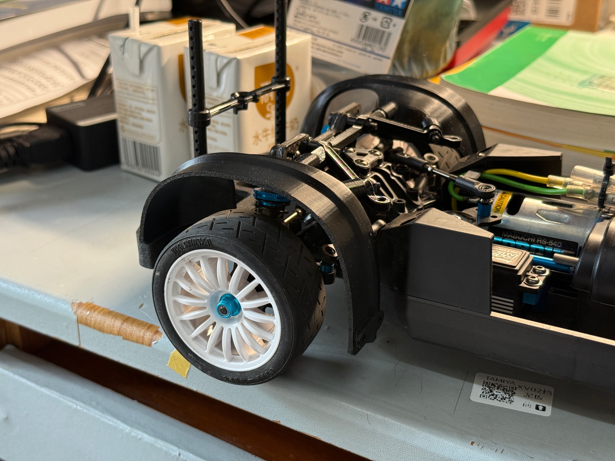

XV02 RS在做第一个版本的最后整备了感觉RS版的齿比用04S电调+白皮猪已经很快了 短时间不用升级动力 针不戳针不戳

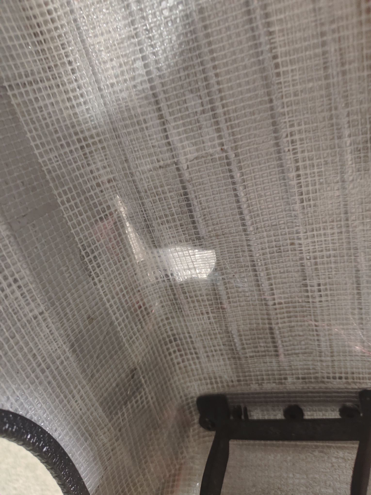

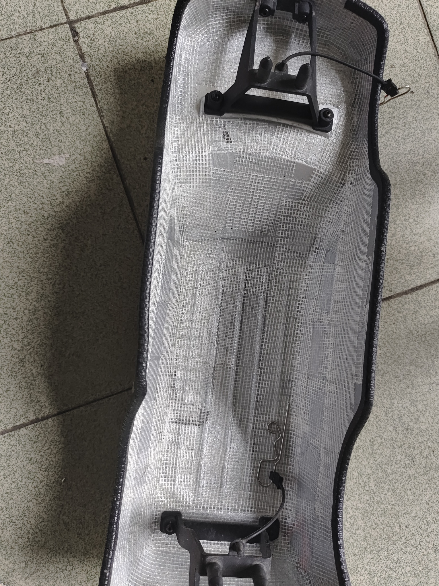

一层网格强度就够了  再多壳子重  我一般拿个雪糕片刮胶水抹匀   这是魔蛇飞坡壳子破了个大洞到处裂开用此方法补好的  堪比pc壳

重点:打个胶先
我不是开玩笑,先涂胶,再贴布,会比先贴布要好,那个布的粘性没啥用

同有楼主的疑问,之前给四个轮眉做局部补强,结果补的地方确实没破,力量转移到了其他没补的地方导致补强的边缘大范围破了,但全车都做补强的话不知道大佬们是怎么黏住的,我看外国人用热熔胶先黏网,不知道行不行得通

过来人建议:只涂胶即可,涂2-3层,每次涂胶层间隔一天以上,前一层胶干后再涂一层
