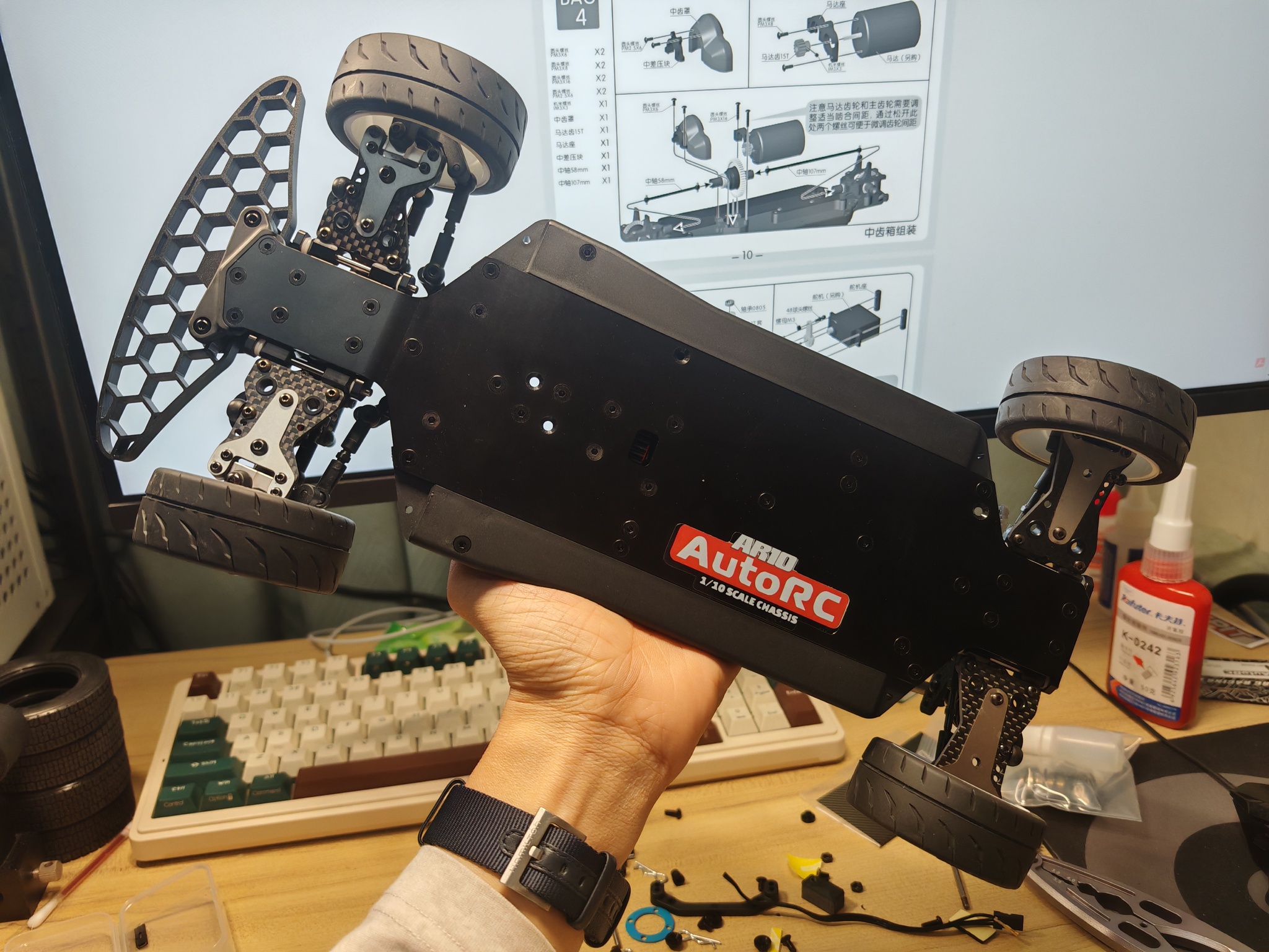

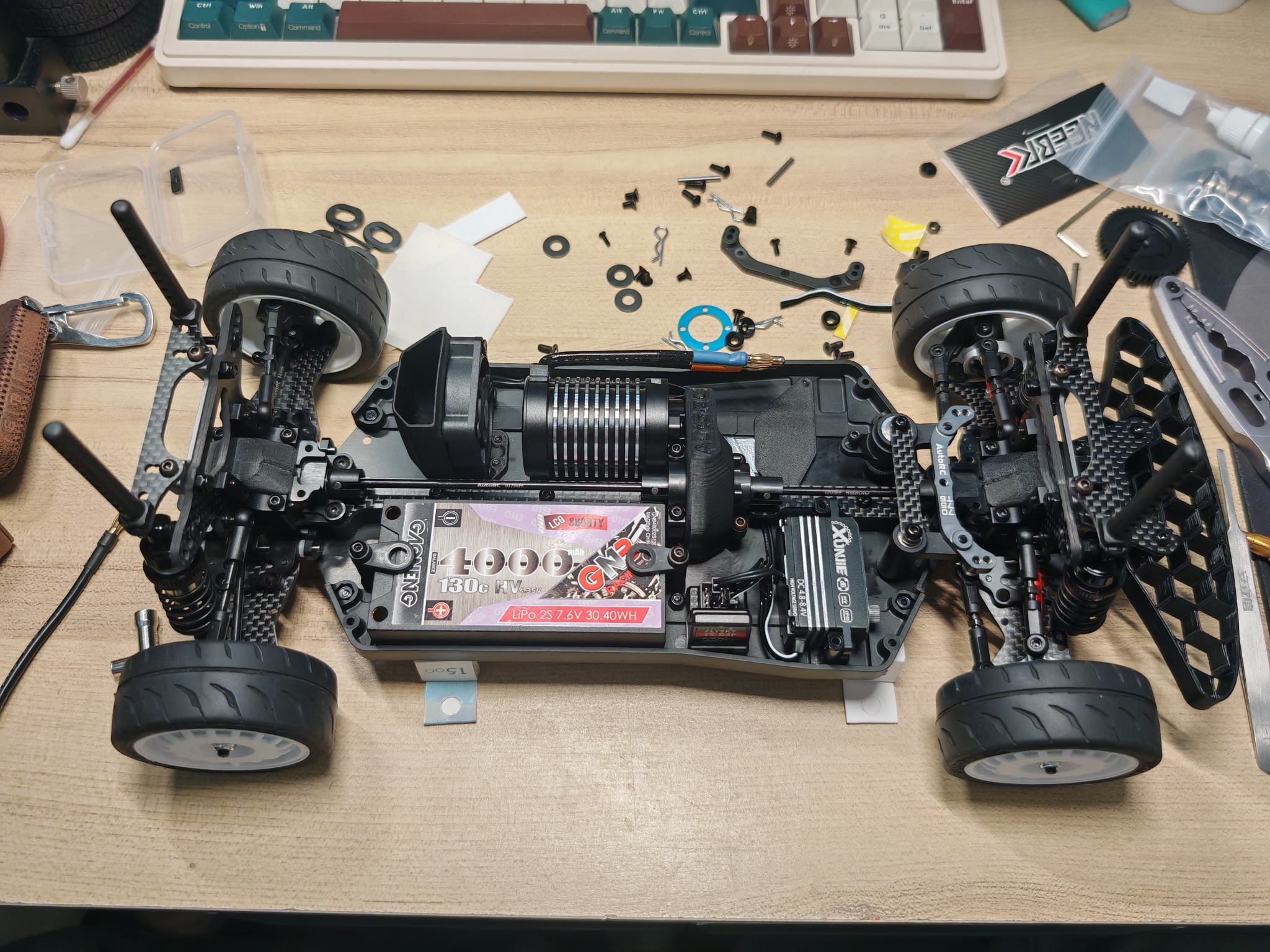

这套电设是什么多少钱呀

多少钱记不太清了,有些是买了一段时间的。电池是高能的,我记得是做活动还是打折的时候买的。舵机是迅捷的,马达是超越旺的f540,它侧面的散热槽比较深。电调我买了雄才的c10s,就是80A的那一款。但是都说没货,现在还在等。

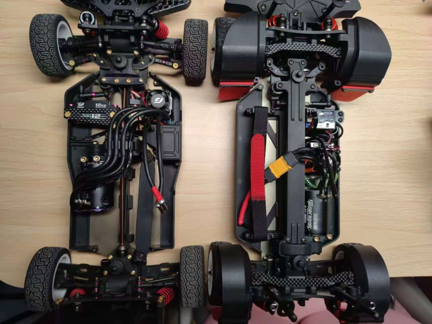

现在ar10和9804容易引战 我是9804和ptg都有 9804没传的这么不堪  9804需要花点心思整备 9804中传角度大接杯磨损快这个是硬伤没办法的 尼龙件其实还好 ar10没玩过 不过ar10传动是平的所以磨损很小精度也挺高的 槽点就是打印件和臂码硬链接臂码自己会打印应该玩的挺舒服的  ptg就是整体没啥硬伤 车架设计成熟 网上改件又多 所以我推荐新手还是ptg
