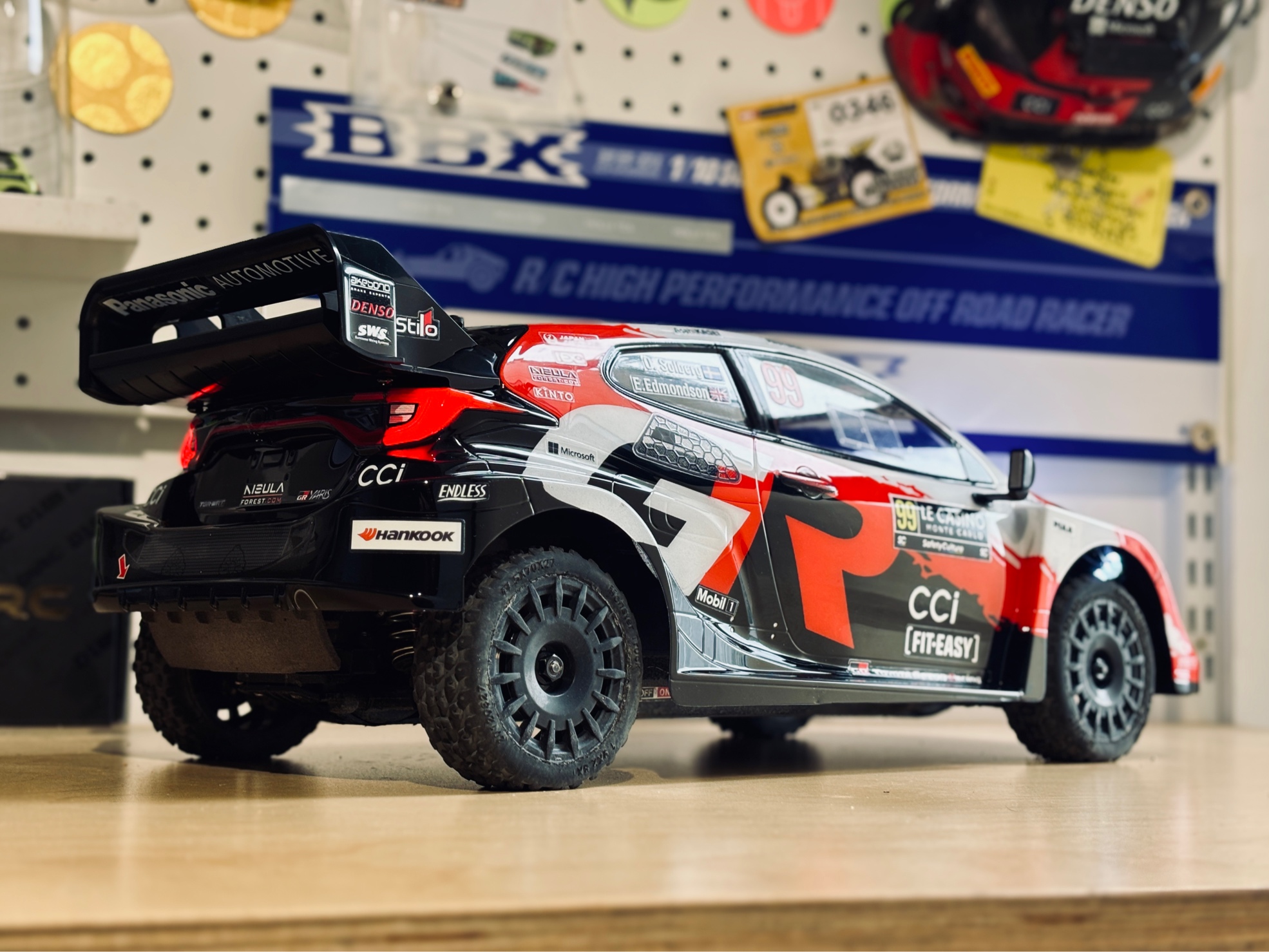

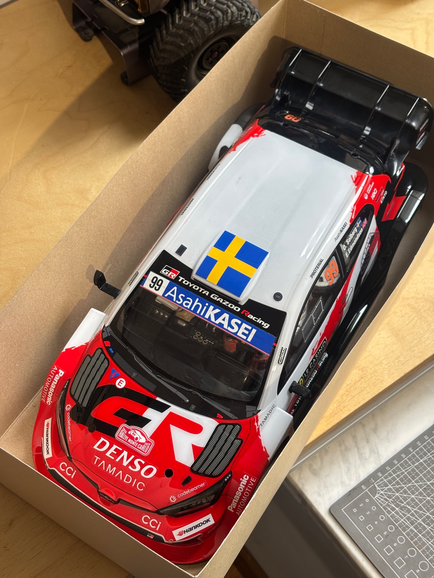

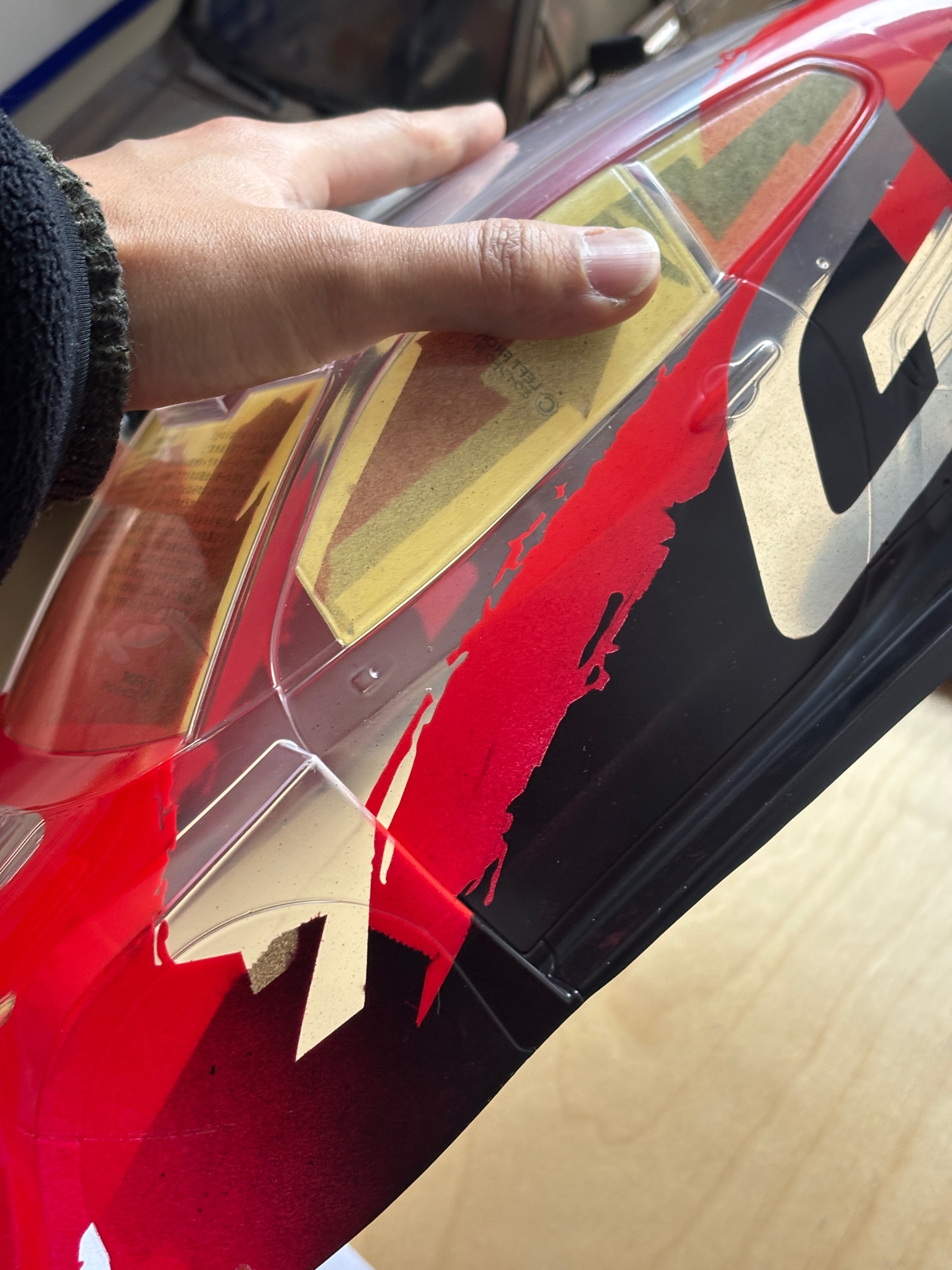

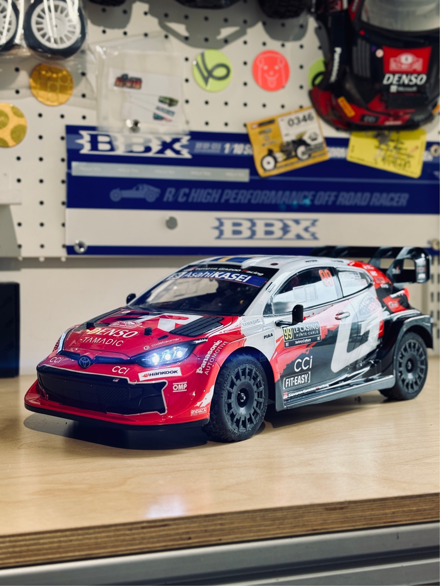

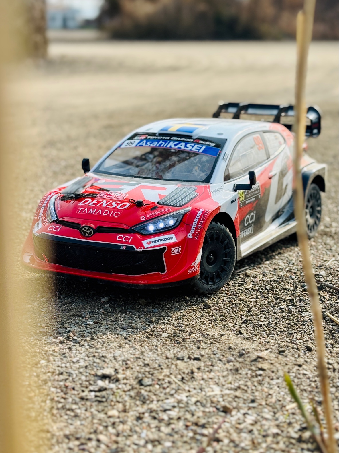

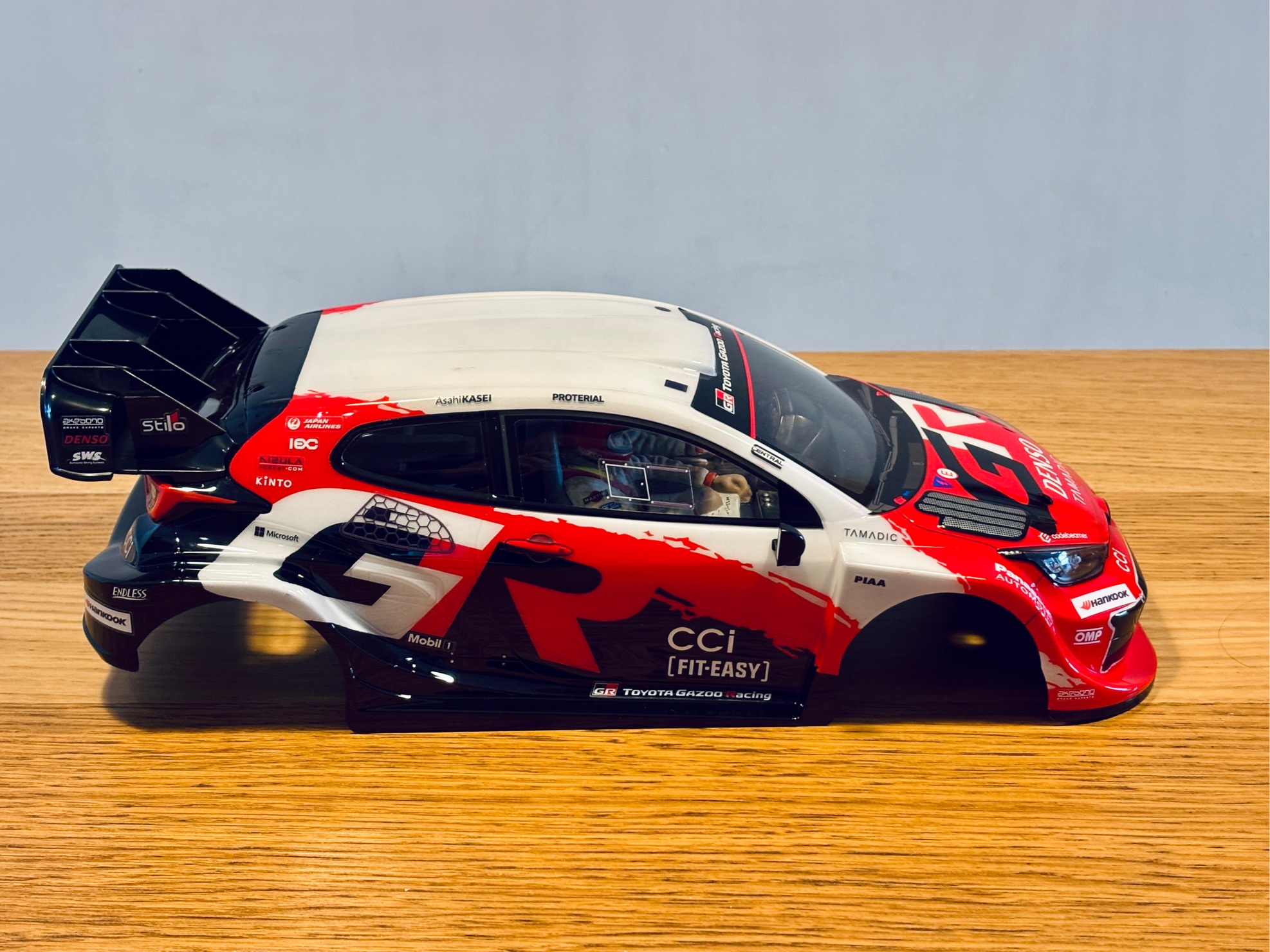

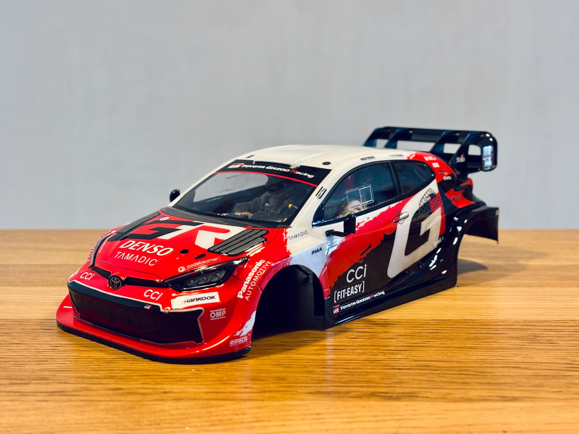

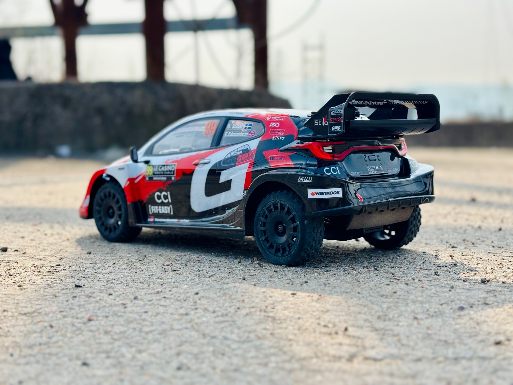

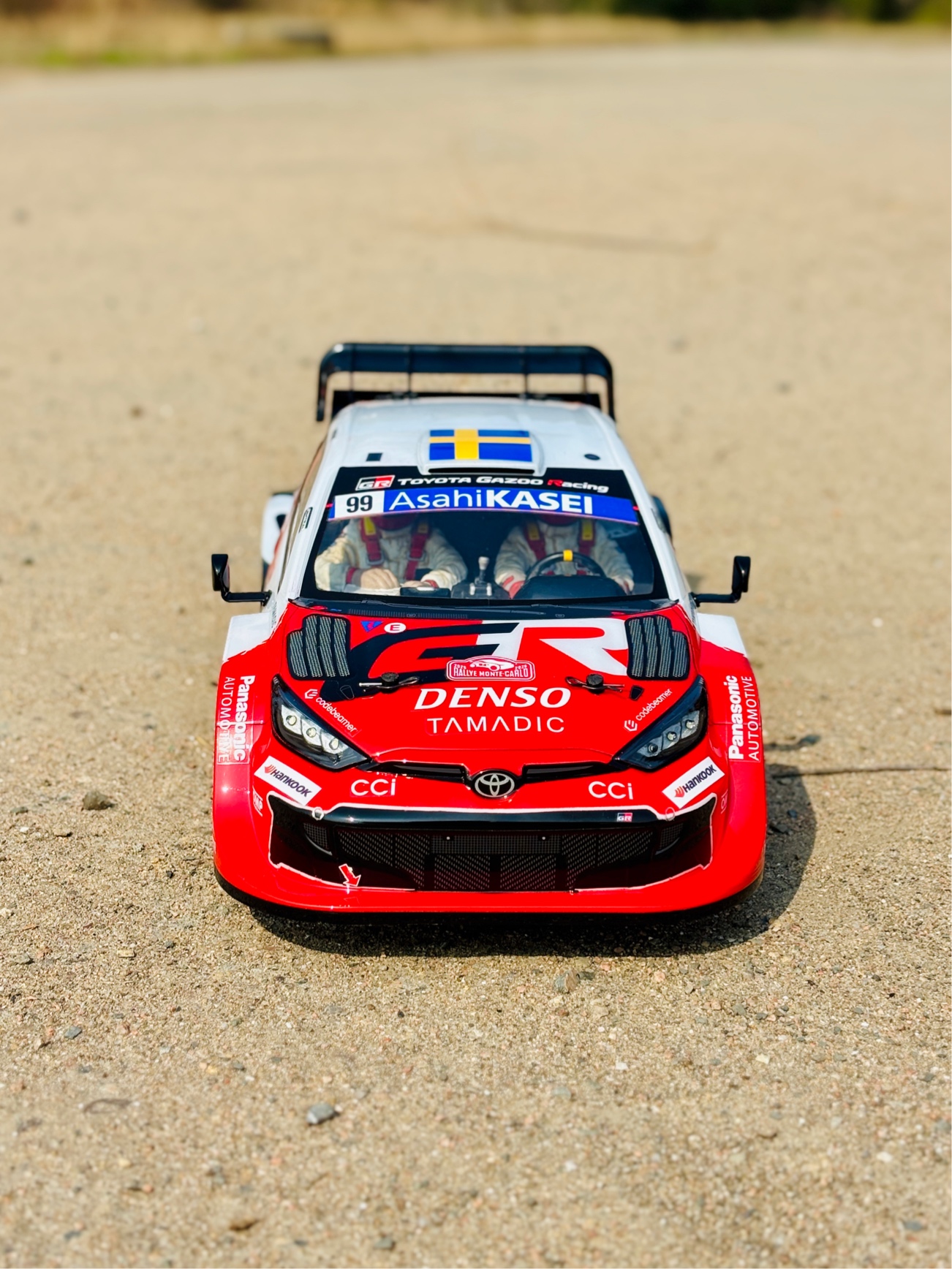

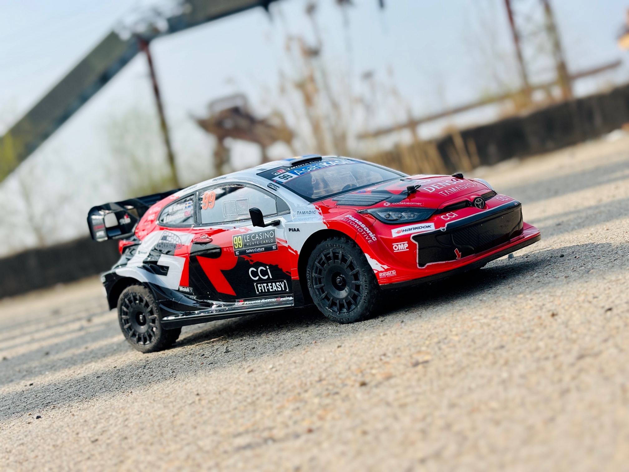

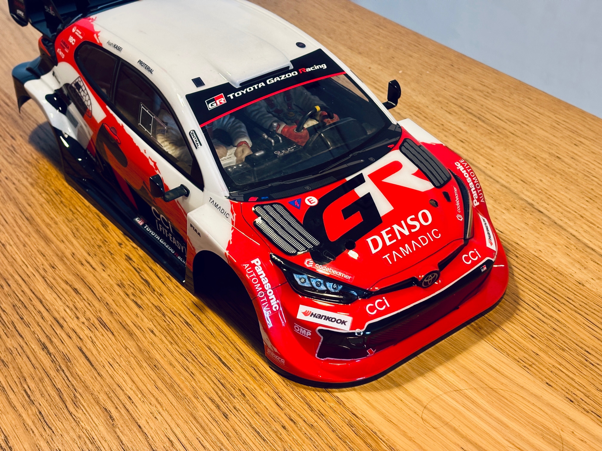

雅力士 2026 款,以红头作为标志性特征,非常的亮眼,也十分适合作为 RC 车壳的涂装,比25款纯黑色的好太多了。仔细研究对比过官方图后,1:1 复刻了10车拉力的版本,包含车身复杂的拉花,是通过遮盖纸内喷实现的,再加上外贴的赞助上贴纸。把这款雅力士涂装基本做到了 90% 以上的还原度。

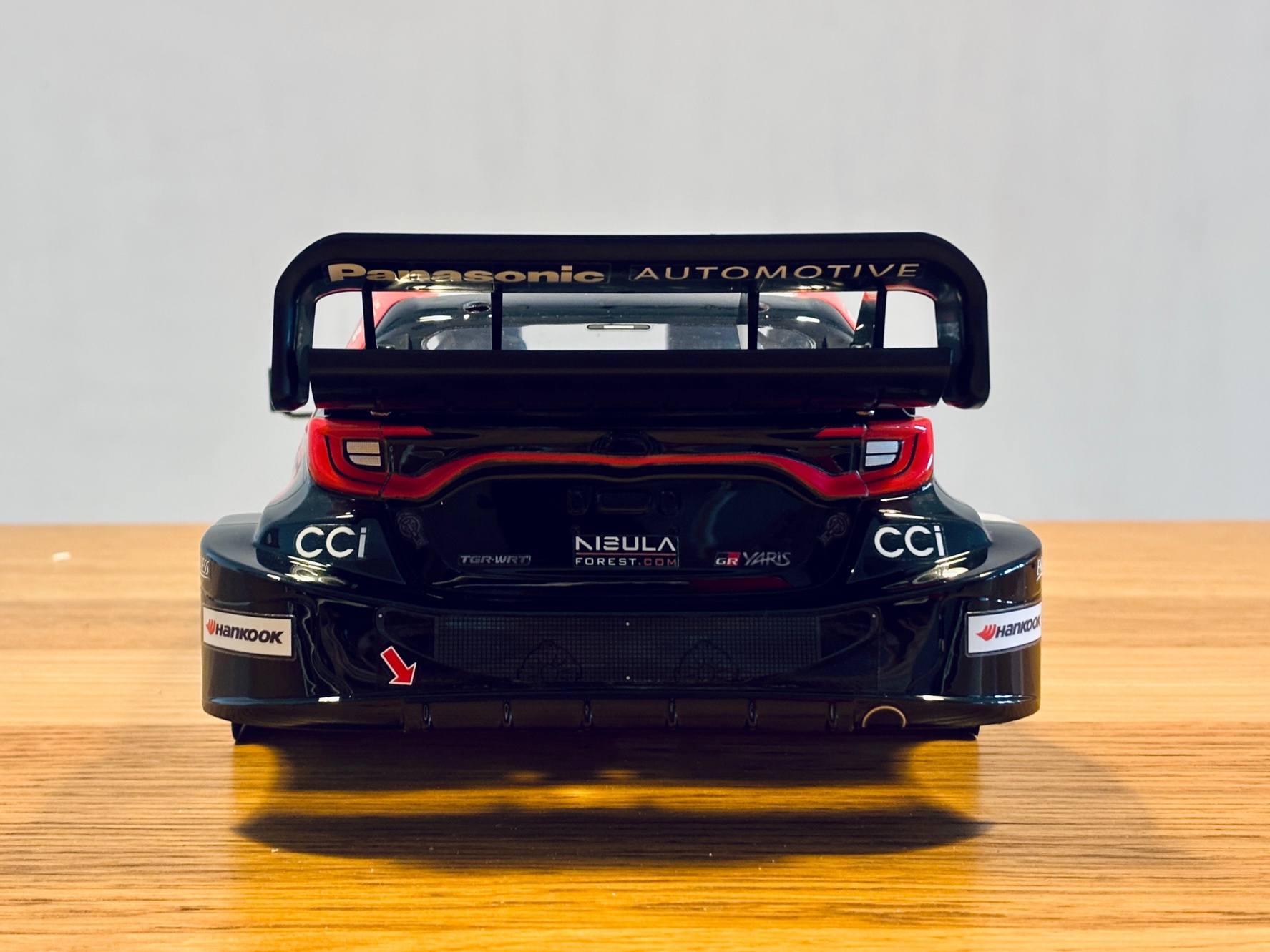

贯穿式尾灯细节也设计上了,虽然是假灯(真车也是假的),不放过任何一个细节是我做车的准则
赛事编号选用了瑞典站涂装

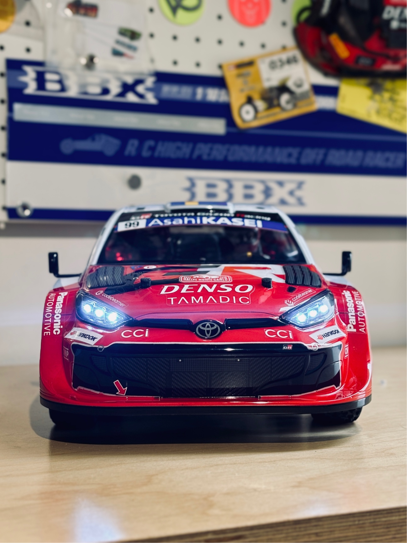

为了保证足够的下地强度,依旧使用了原厂前灯杯,打孔安装3mm灯珠,以保证足够的亮度。

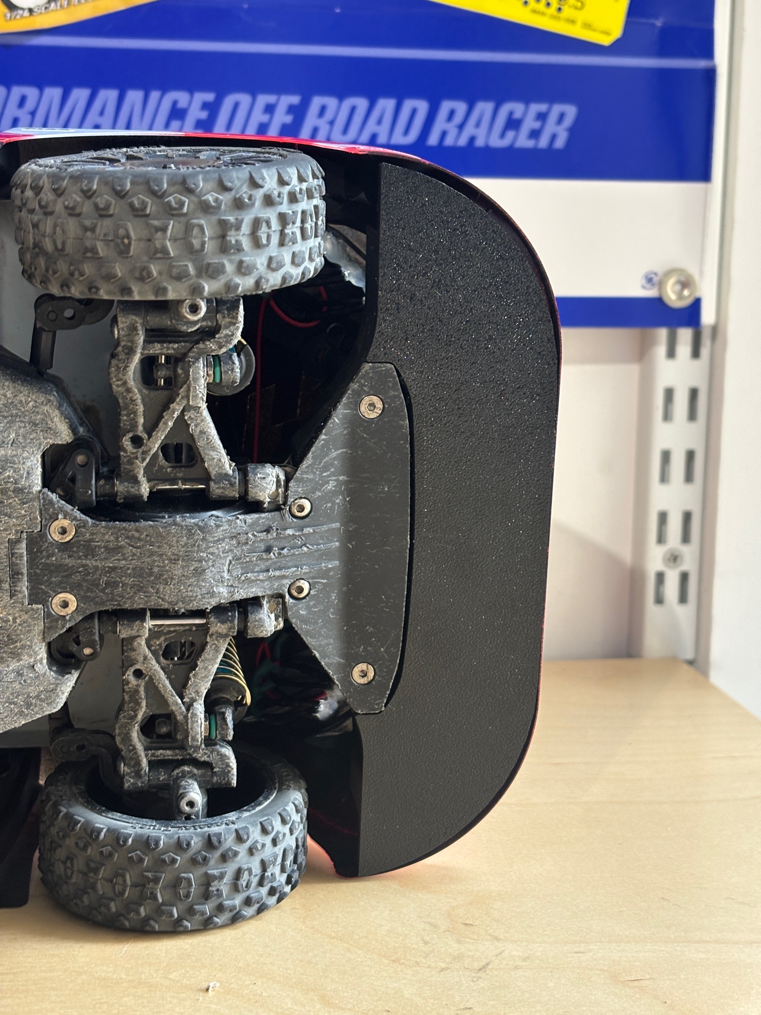

进一步优化了打印前铲,保证贴合度,有其他想法的欢迎找黑猫一起交流~
更新一波下地照

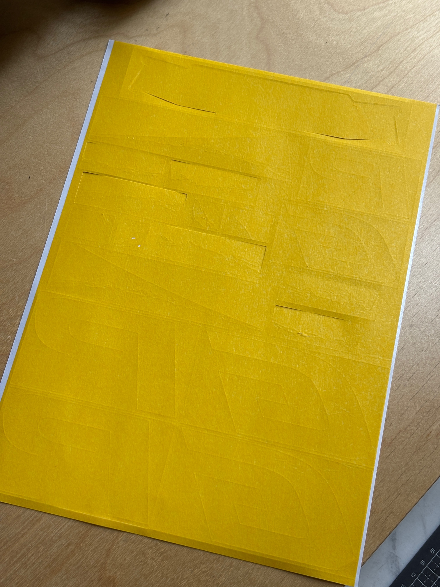

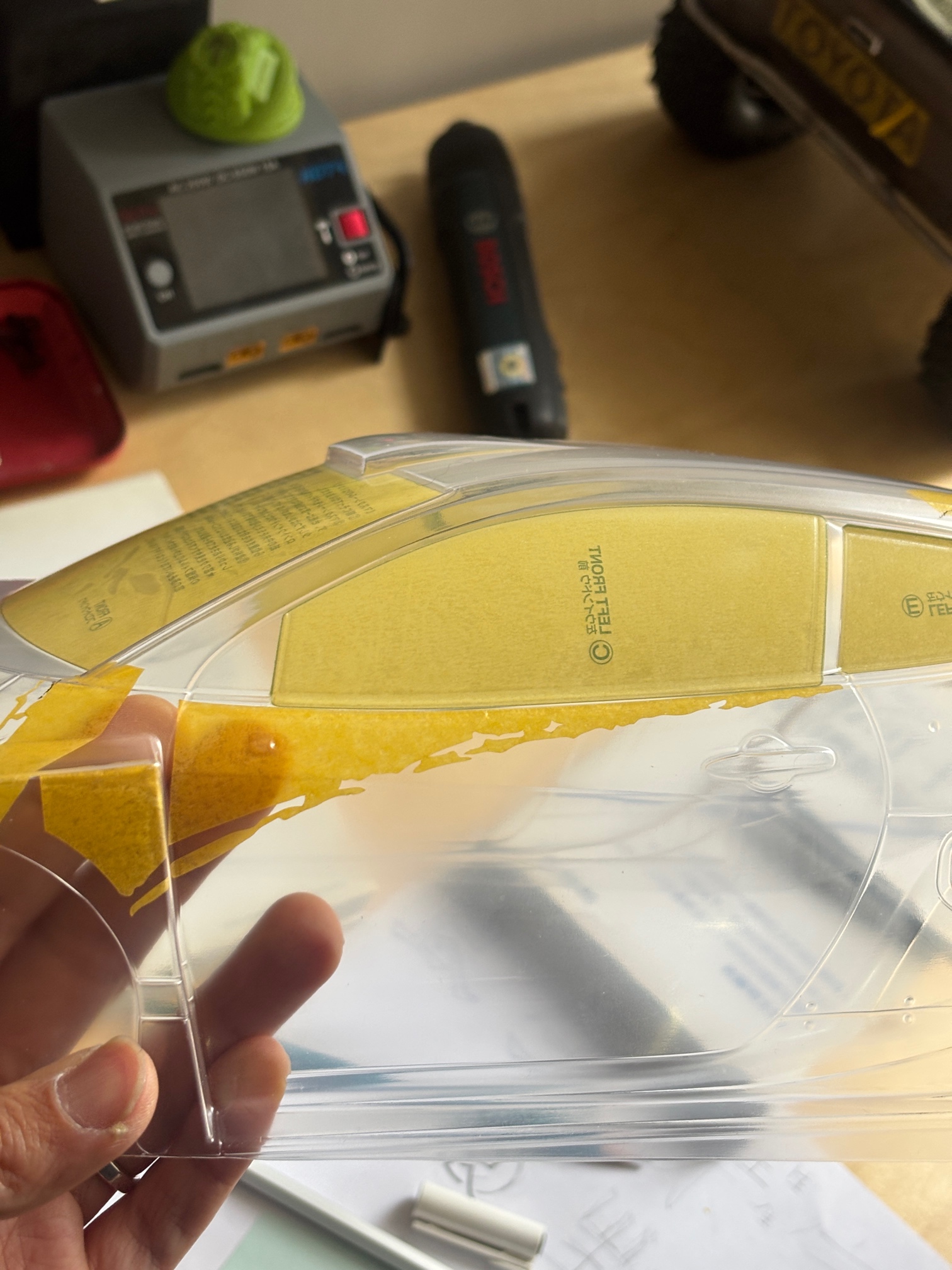

能自己画图切遮盖,拉花自由了

牛啊,遮盖纸是自己手工切的吗?
fly164825 终极 Fans 发消息
发表于 26-3-6 12:02:58 来自手机 |显示全部楼层 来自: 中国浙江杭州
尼古拉斯码农 发表于 2026-03-06 11:44
牛啊,遮盖纸是自己手工切的吗?
自己画图案机器激光切割的

遮盖能自己切,太爽了。

好手艺,技术活,我只能等第三方贴纸
