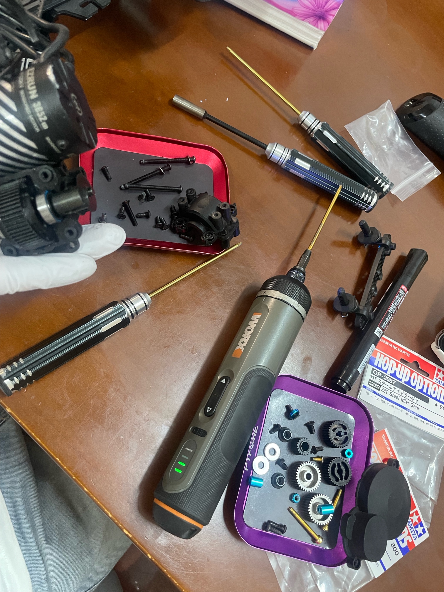

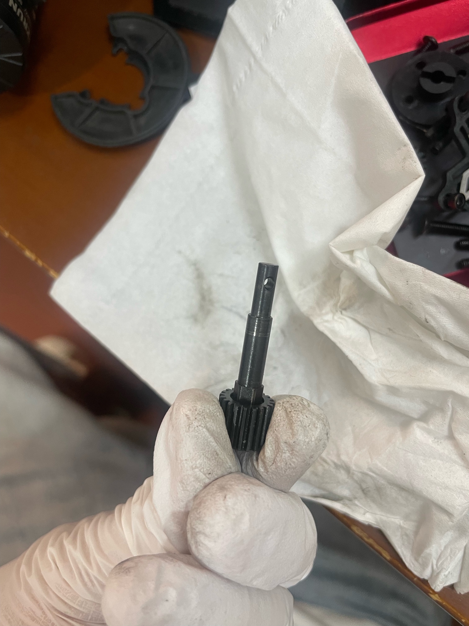

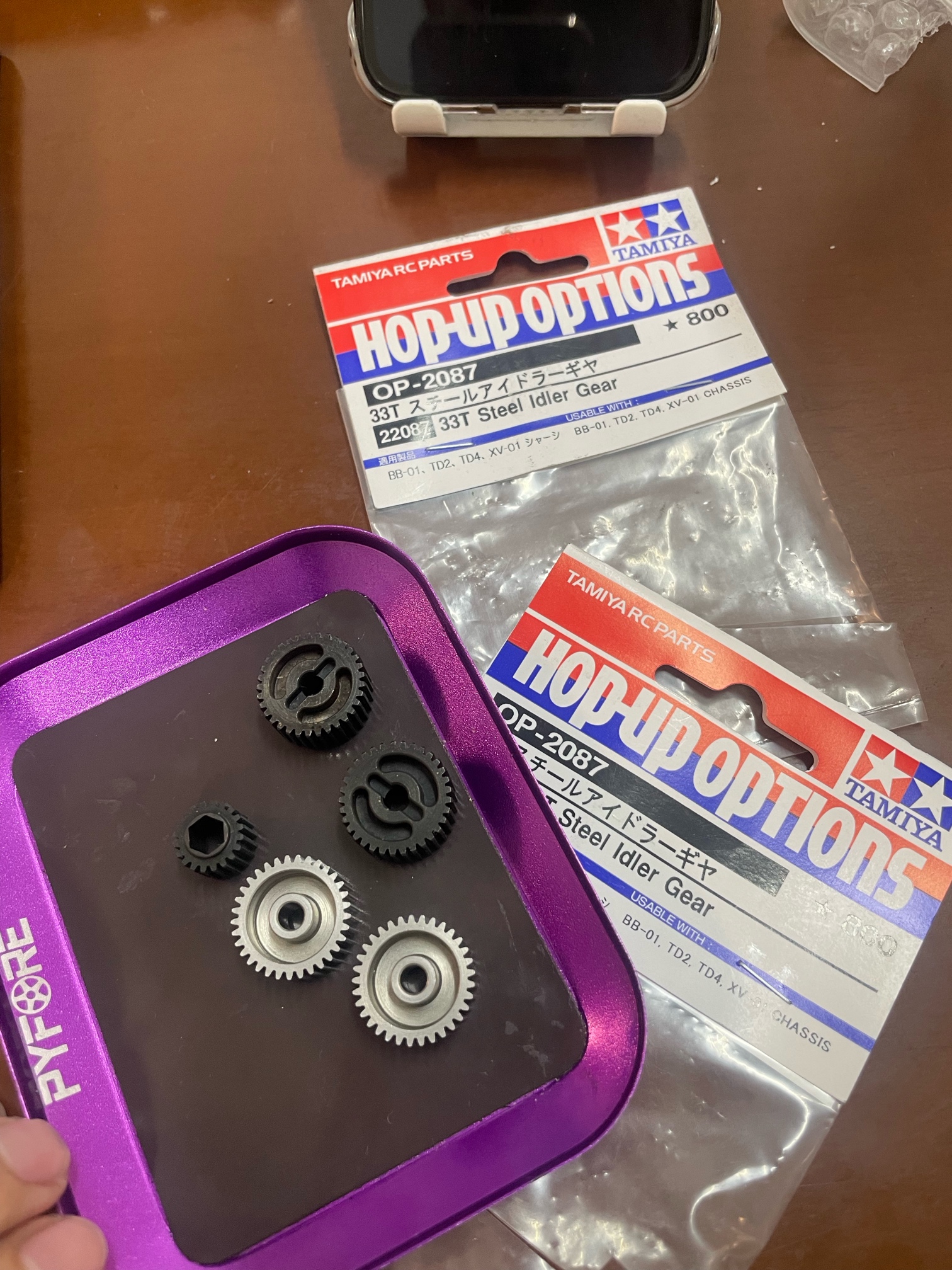

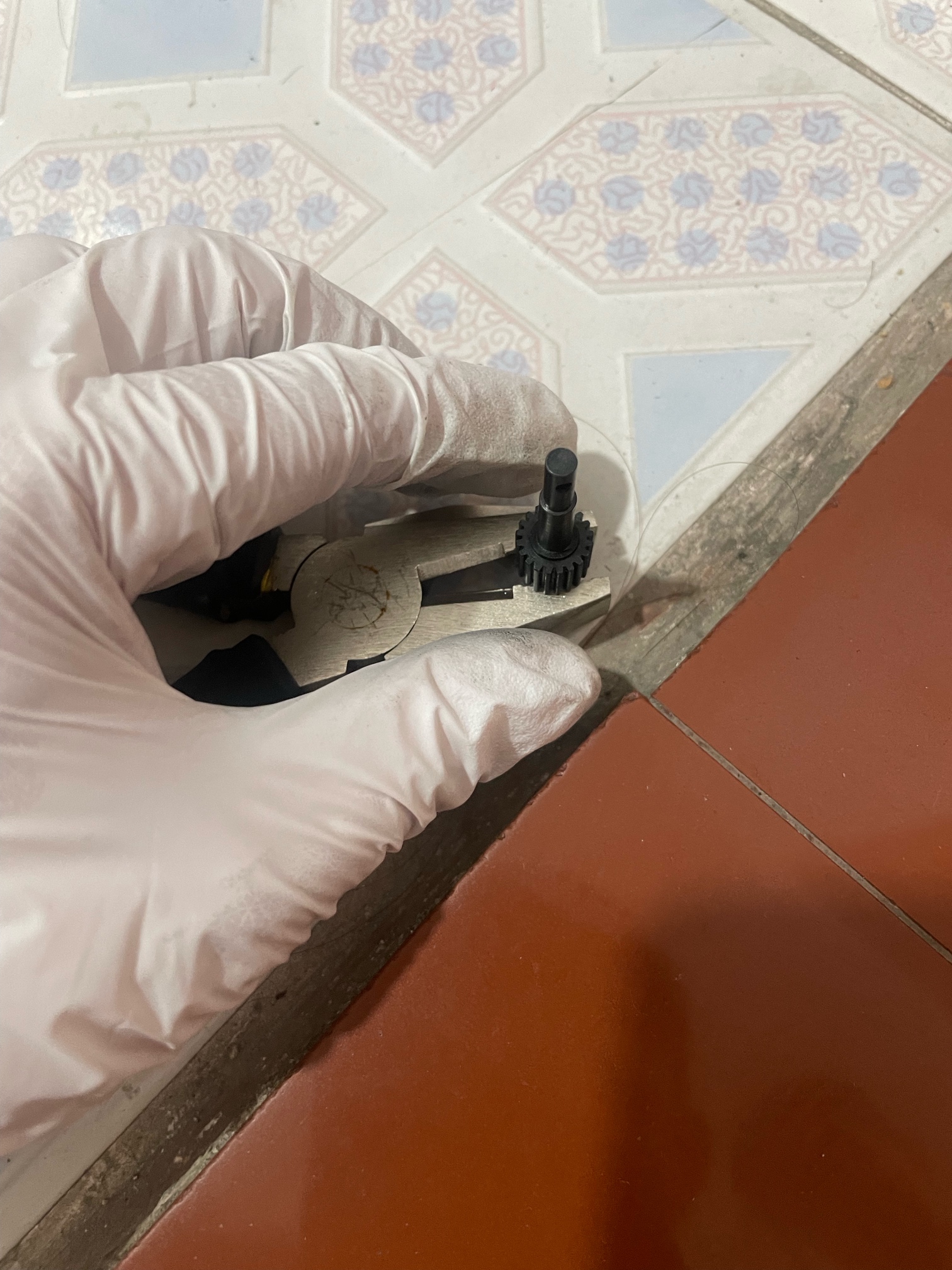

并不想用金属的过渡齿和六角齿,为了不更换 4100kv 的动力没招了。国产的六角齿是小锤锤进去过盈配合,以后是怕拆不了田宫原厂的过渡齿竟然也是钢的,看颜色我以为是铝合金,还做了偷轻设计 的确不孬。拆装已经是轻车熟路两下搞定
最终结果耐不耐用等我来长测吧

xv01主打的就是静音丝滑,上金属齿轮噪音受不了  得不偿失

小作坊那套加工精度很差,我也卡轴,要打磨,但没办法,20t只要它做,配合田宫33t op是最优解了

我的六角过渡齿怎么就非常顺滑呢,装进轴里严丝合缝,这点儿都不紧或松

换了原厂金属的一点也不吵安静丝滑

也是买这个几十块 3 个齿轮的吗

我买的好像是70块钱三个齿轮

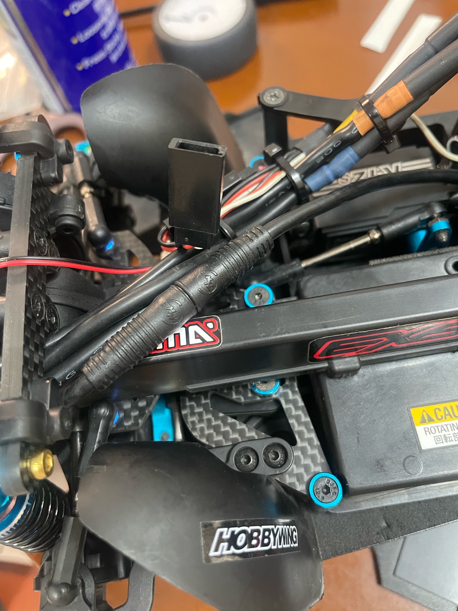

哥们你电机和有感电调线延长多少呀
