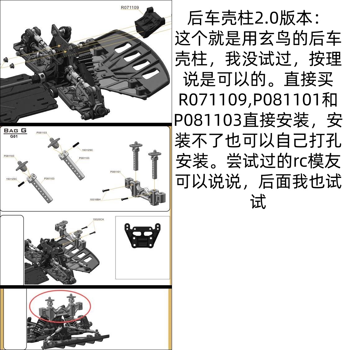

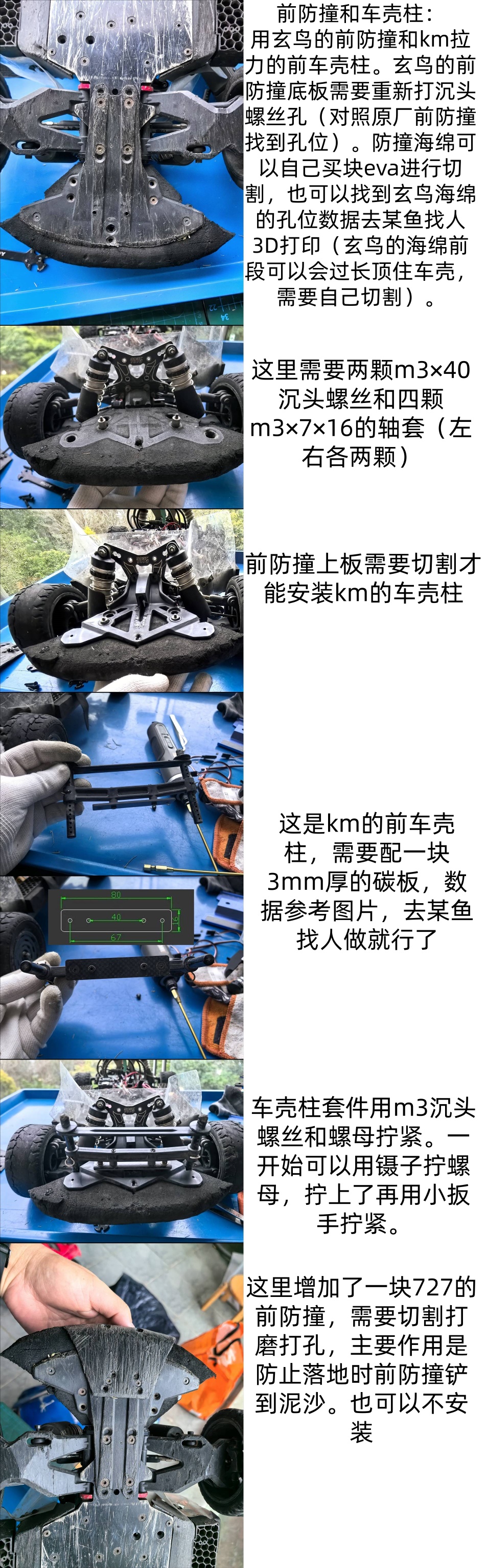

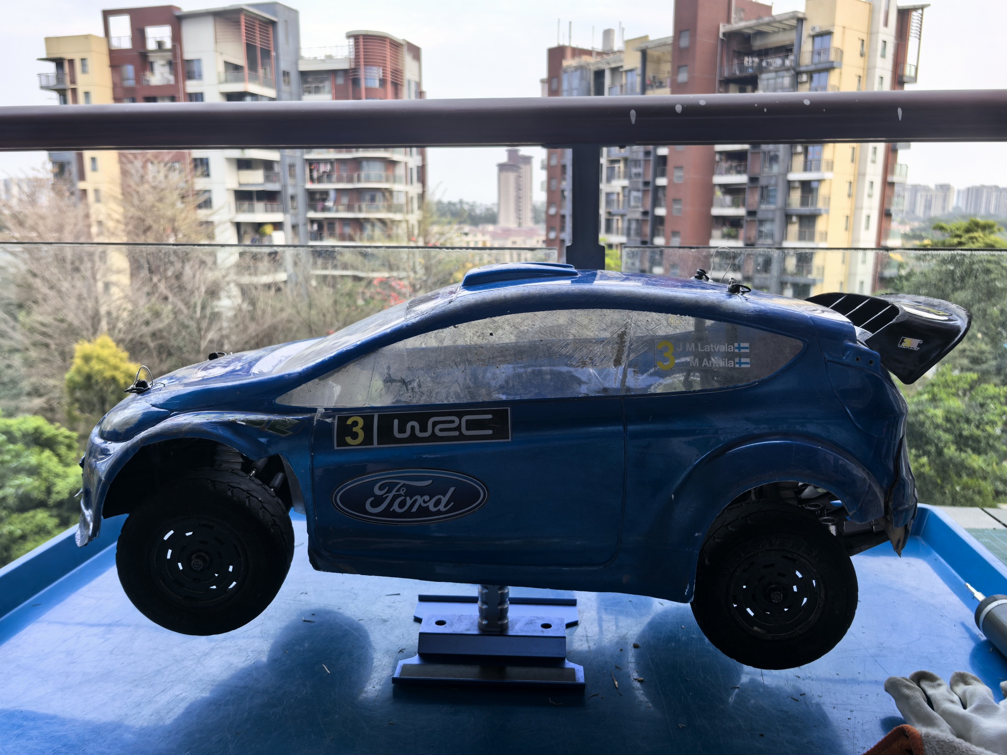

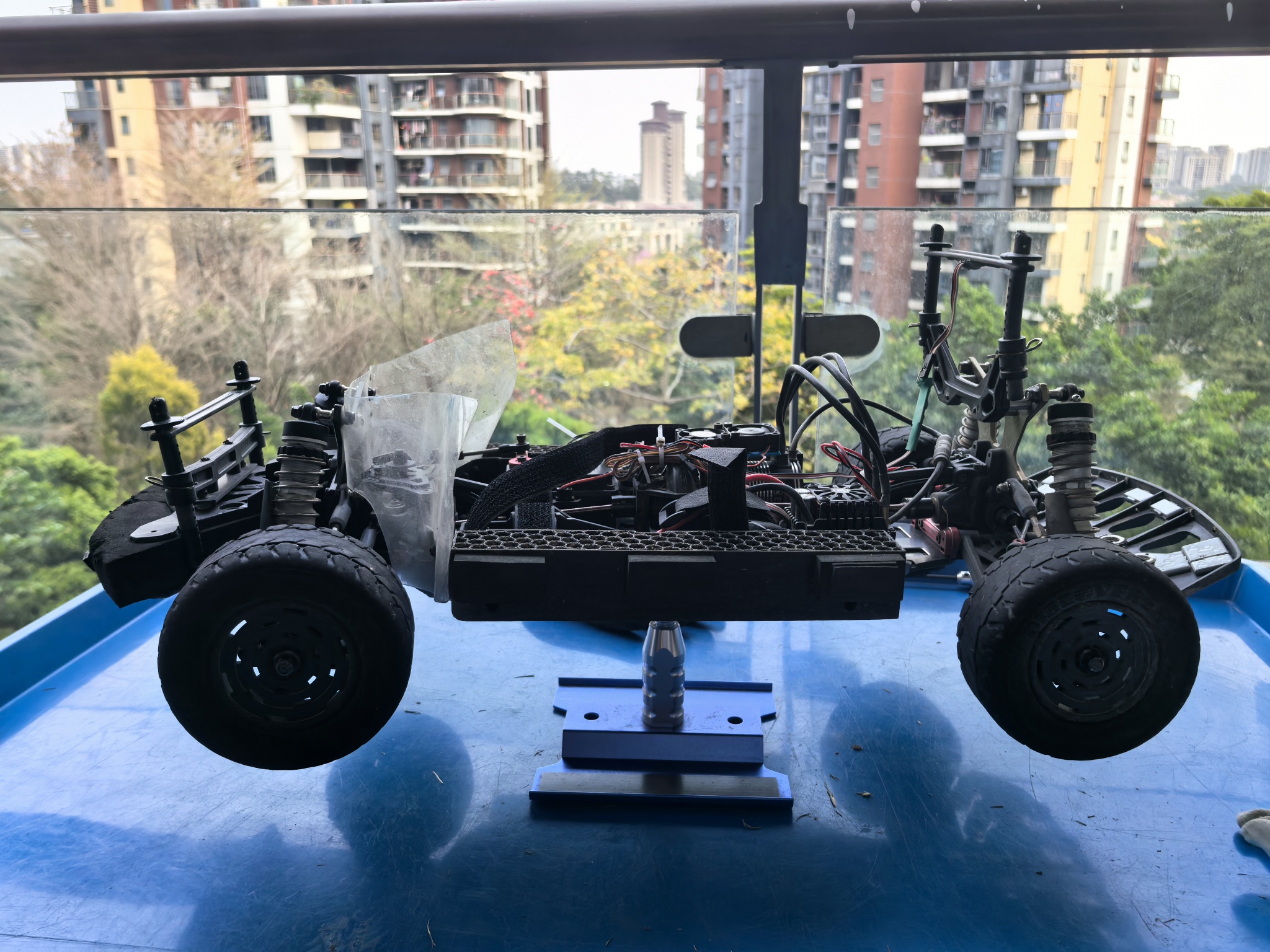

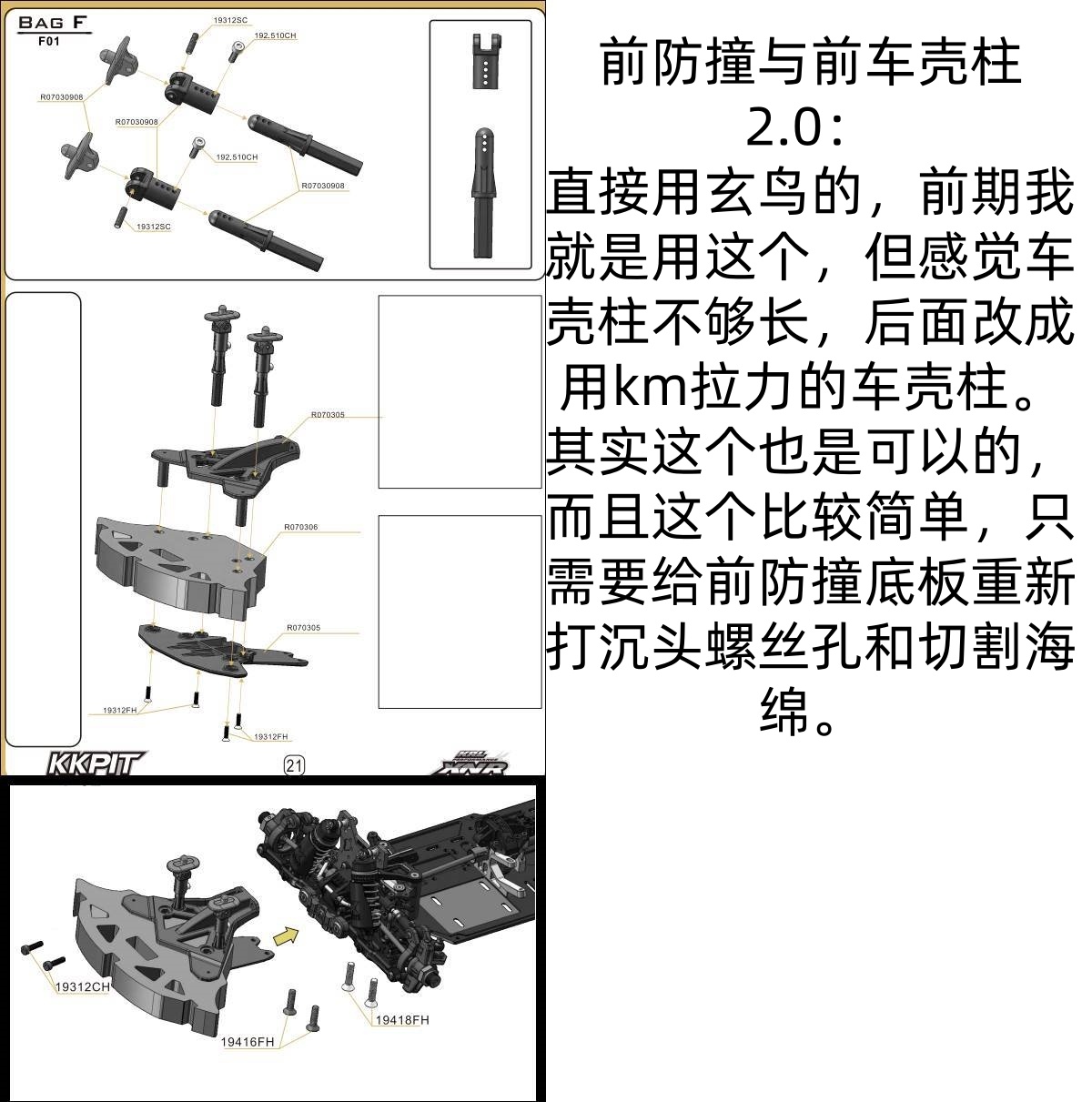

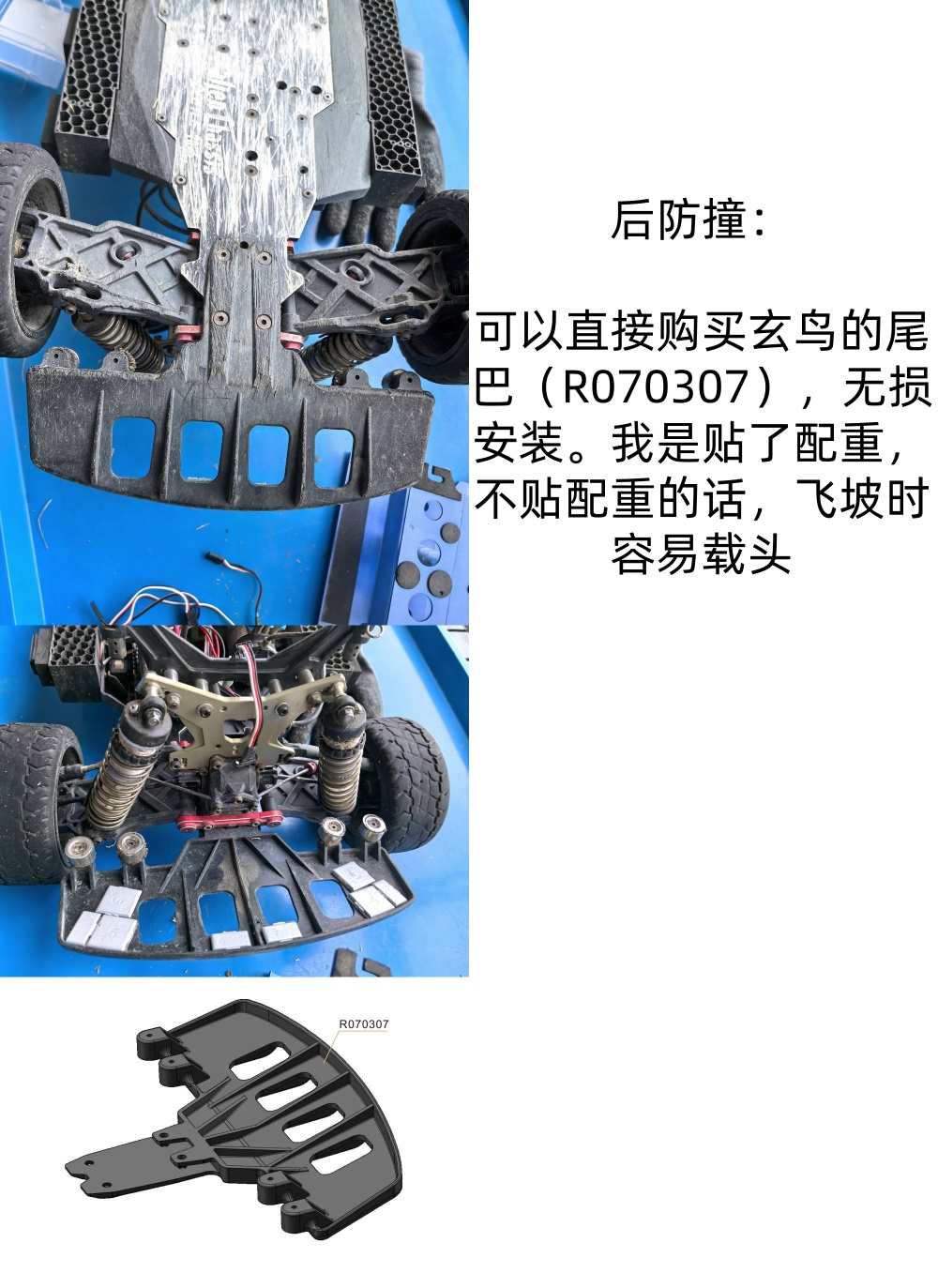

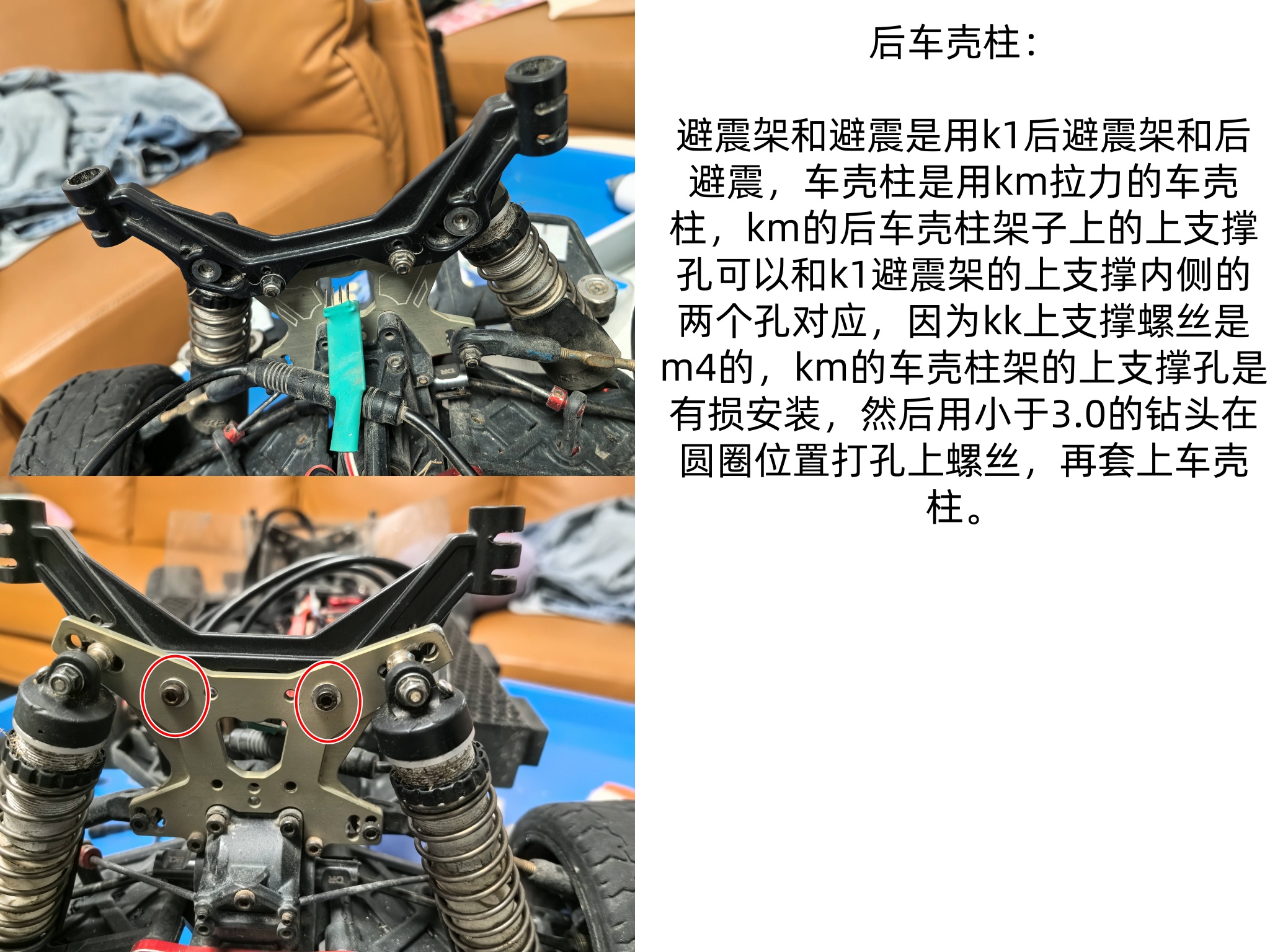

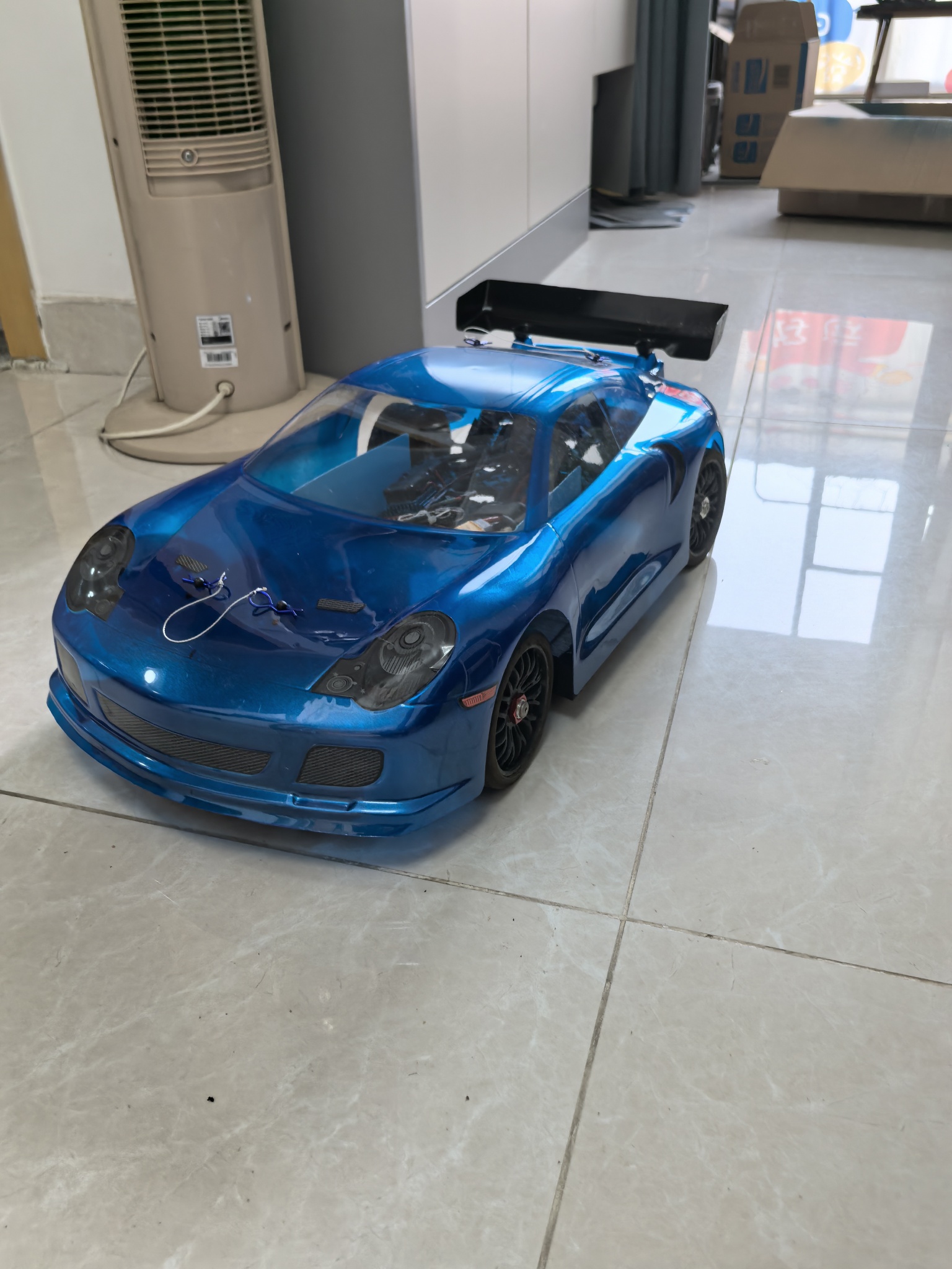

kkpit的短卡改拉力,主要是解决4个问题:车壳,后防撞,后车壳柱,前防撞组。教程主要以k2为主,k1也适用,k1与k2改拉力主要区别是车壳。k1拉力车壳我买赤道模型的保时捷车壳。如果想要改避震,也看看赤道模型的避震,行程规格较多,但是也要改避震上支撑(最好问清楚店家)。

tc的壳真心丑,直接买美嘉欣7车拉力成品壳尺寸合适不,便宜细节还可以,最好是km和kkpit的壳不过就是贵

发表于 26-3-4 12:20:55 来自手机 |显示全部楼层 来自: 中国江苏徐州
大众polo那个不行,那个是375轴距的。适配km的
轴距不一样,又难搞
感谢告知
