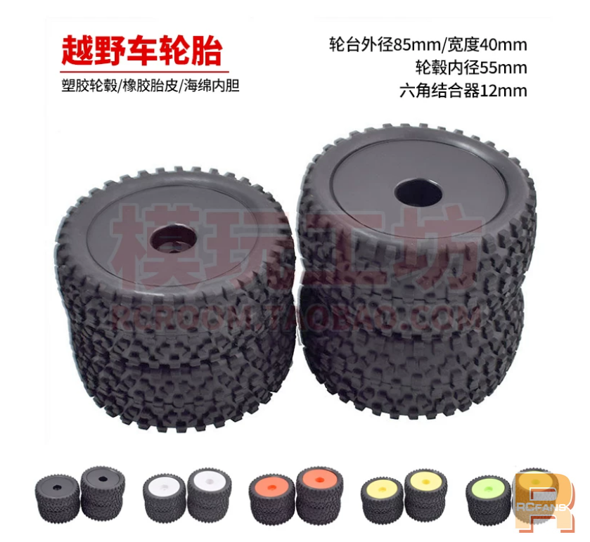

楼主,你的后轮胎买的是哪款?我已经把接合器换成12mm,但这跟轴又比较奇葩。求推荐轮胎和链接啊
我没买啊.....我就原厂的,还没换.

cato 发表于 2026-04-29 20:10
我没买啊.....我就原厂的,还没换.
原厂的不耐磨,不玩泥场的话很快就平了

冠冠 发表于 26-4-30 22:35
原厂的不耐磨,不玩泥场的话很快就平了
买这种大丁胎.
