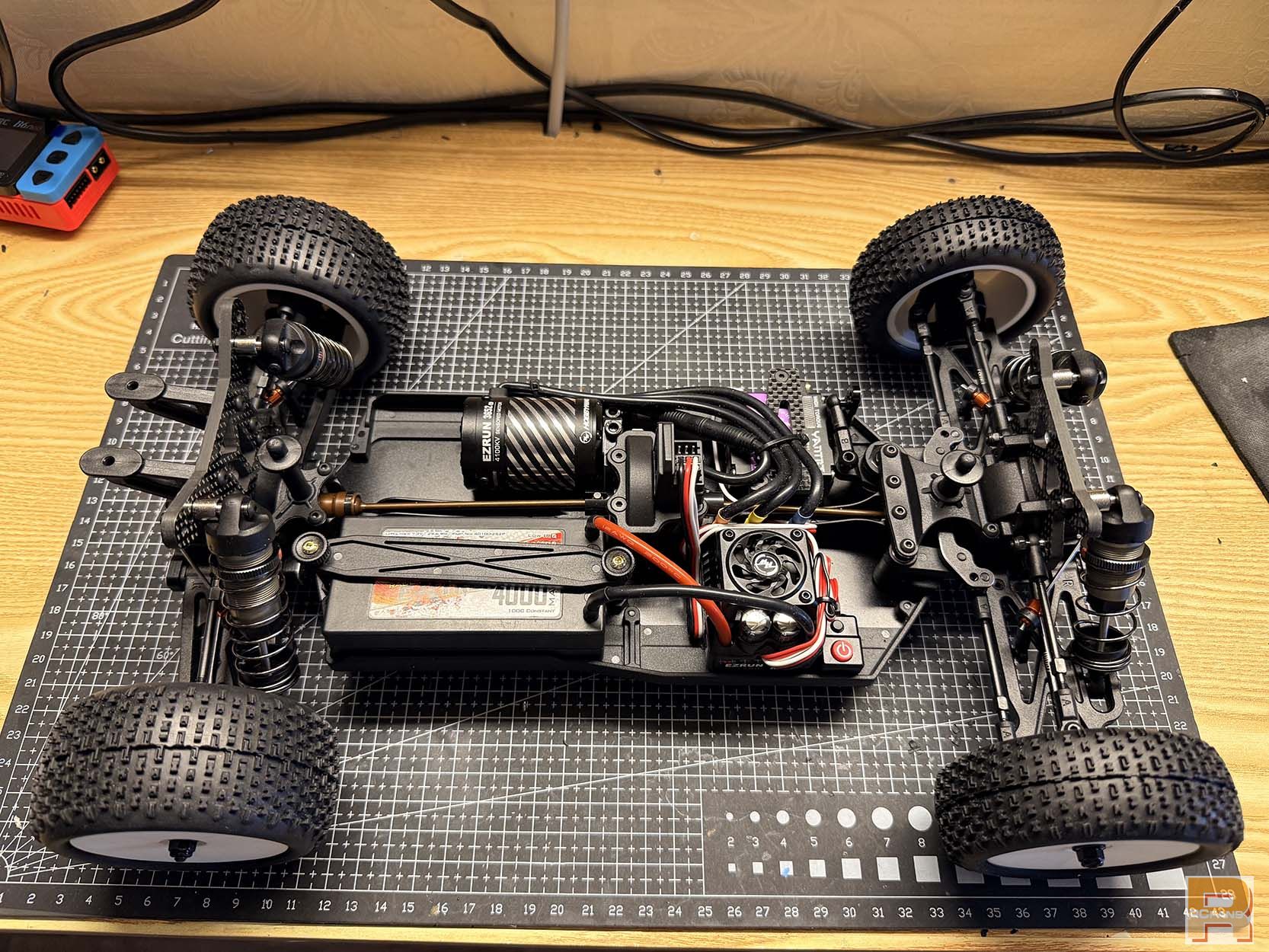

车本身绝对划算,1000块该有的都有了.
同价位都是什么14车,要么10车就是2000多.
花点心思diy一下,我相信不会比lc10b5差.
毕竟我加一套动力舵机都不到2000.

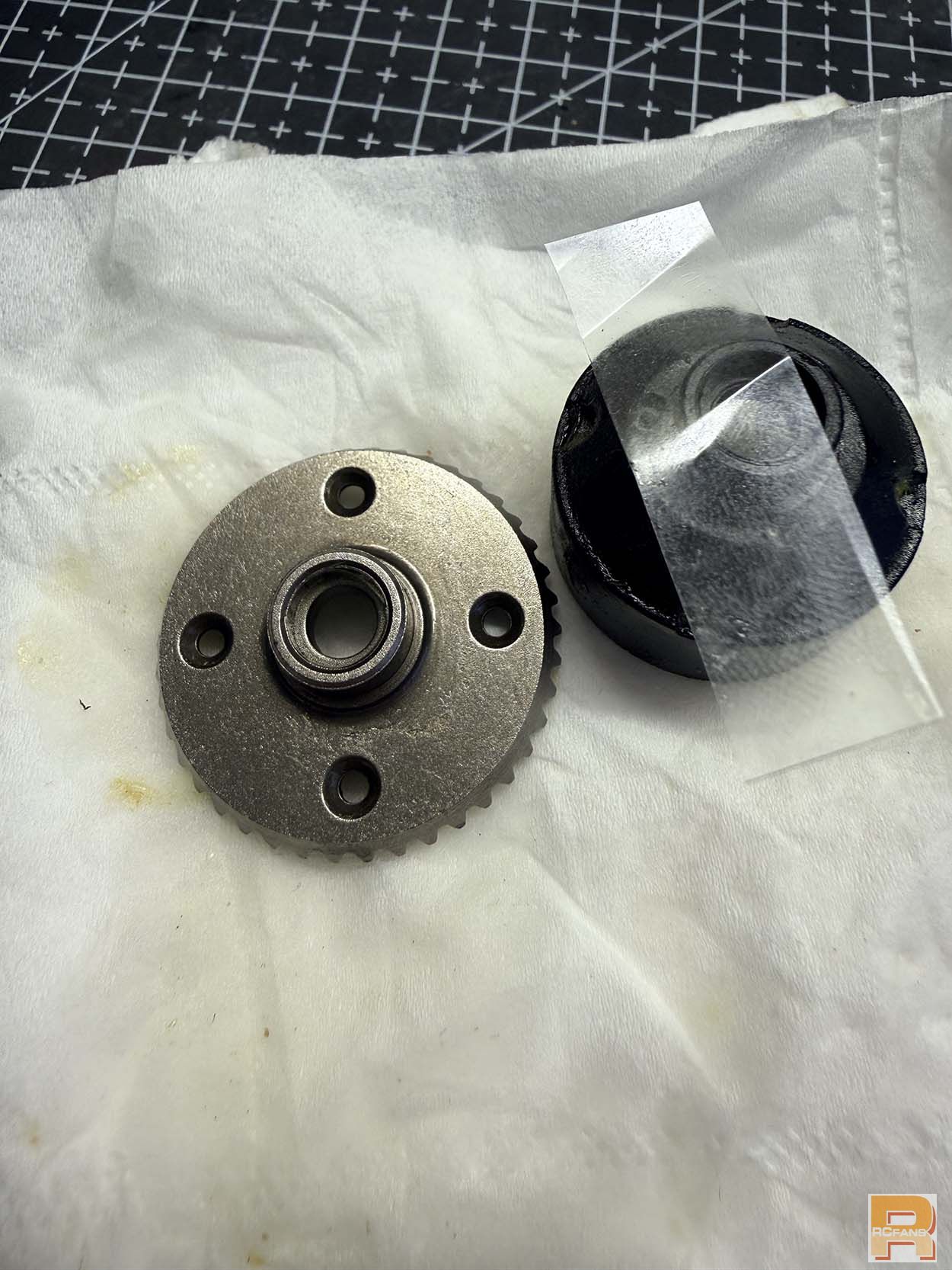

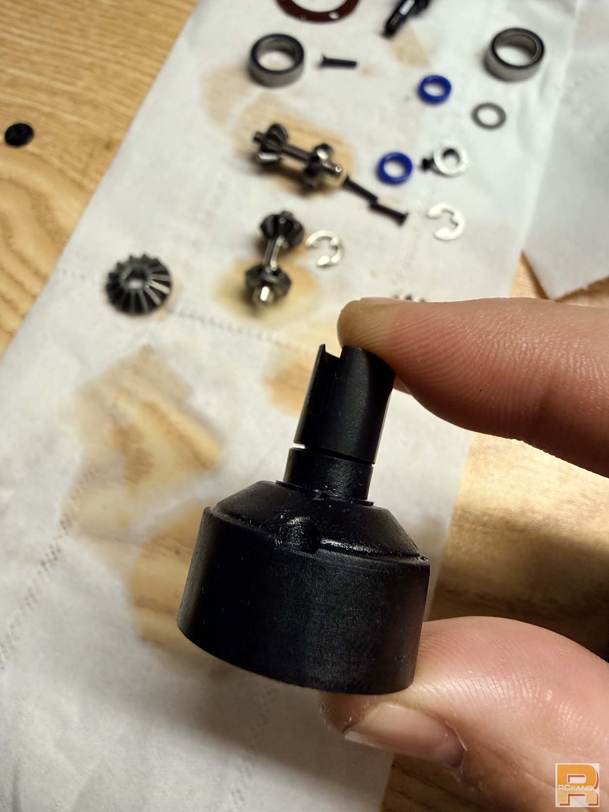

2,差速壳和接杯虚位极大,会横向左右摆动
我用的双面胶的塑料皮切出"刚刚好"的一小条,垫在差速壳最外圈.

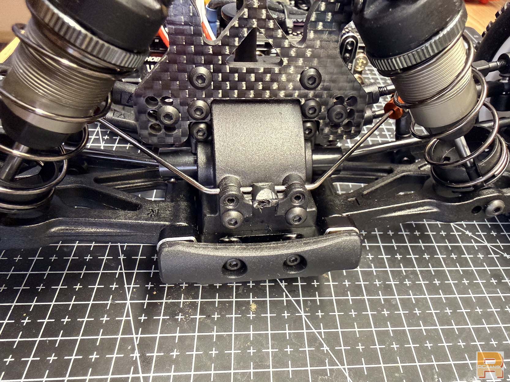

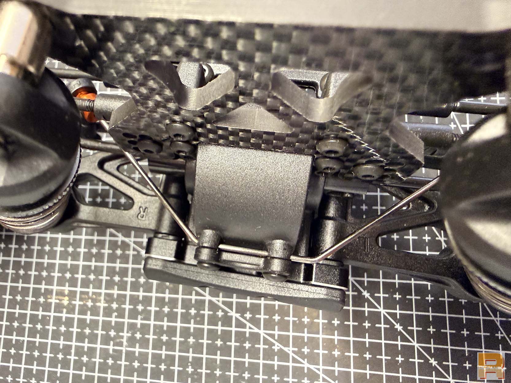

3,防倾杆没有中位限制,会横向窜来窜去
自己剪断盖板留出"刚刚好的空隙",再剪一截车壳柱,中间打孔上机米螺丝,进行横向固定.

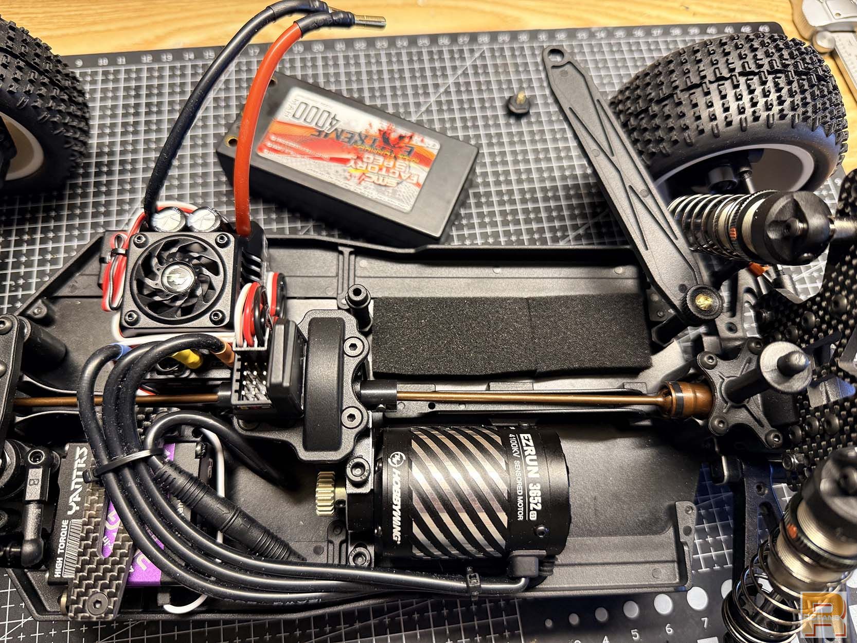

4,电池仓不平整
剪出"正合适"厚度的海绵用3m超薄双面胶贴上.

防倾杆那个应该无所谓吧

防倾杆那个应该无所谓吧
还是有所谓的...我试了下防倾杆几乎无效.它直接泄力滑走了.
有可能是太细了吧

差速器加个片不会漏油嘛?
cato 论坛元老 发消息
发表于 26-2-15 12:54:54 |显示全部楼层 来自: 中国辽宁沈阳
杨崇山小朋友 发表于 26-2-15 11:06
差速器加个片不会漏油嘛?
你看错了,仔细看左边金属的轴孔.那里边垫了一圈,和密封无关.

有可能是太细了吧
就是不能左右滑动,但是又需要它能左右联动.
左右不能滑动吗?受教了

中差大齿同心度不足 和差速齿左右摆动,就是说三个差速都有问题。买这台车好大原因为了三差速的。
