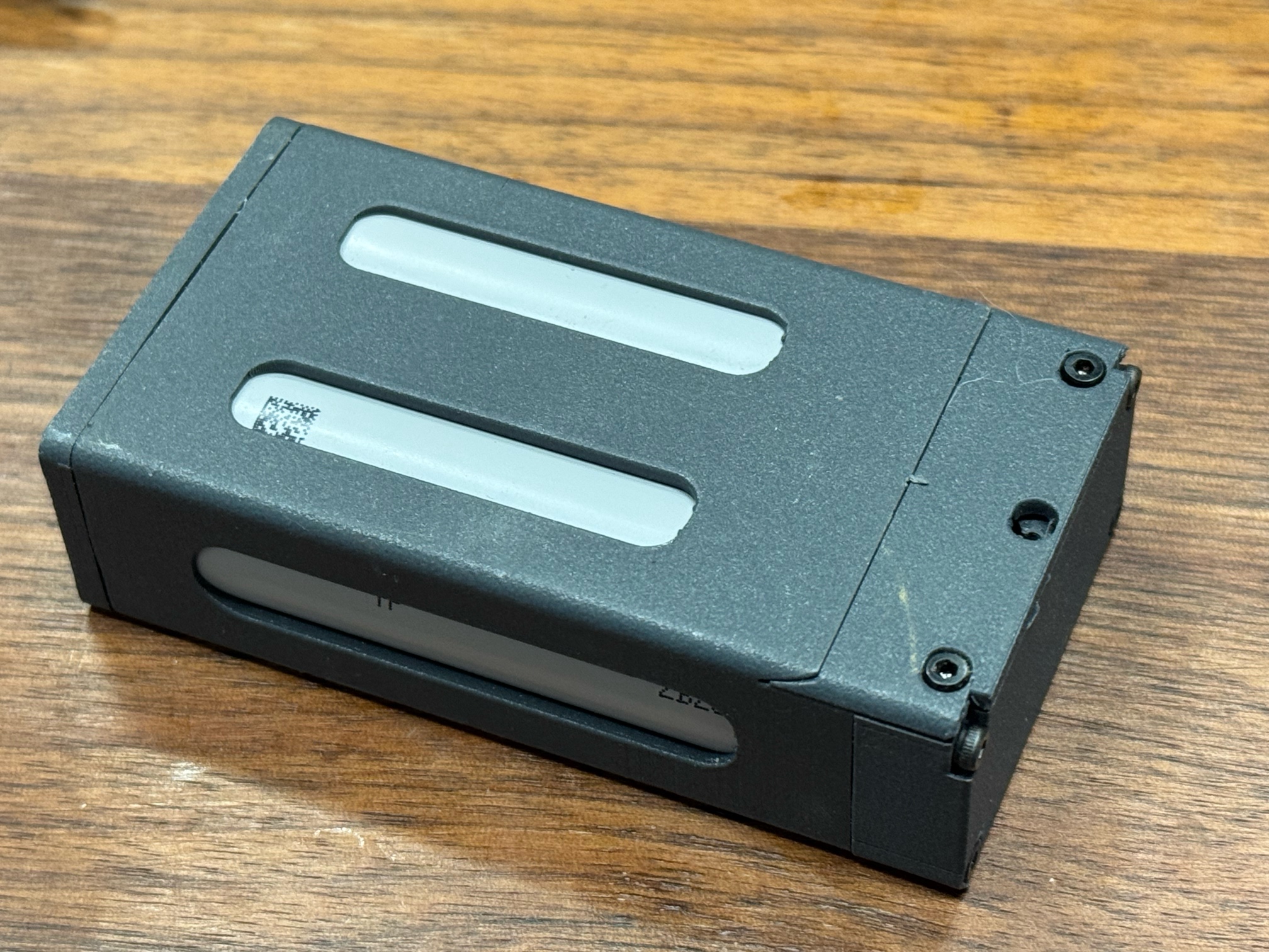

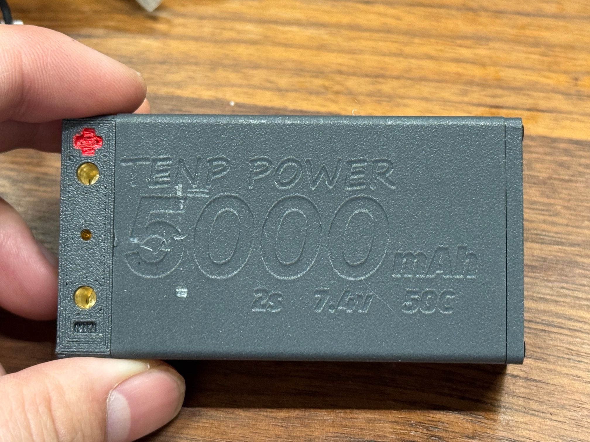

老哥话说这种电池  用在大脚上面傻跑能行不

pop4343pop 终极 Fans 发消息
发表于 26-2-27 04:24:49 来自手机 |显示全部楼层 来自: 中国北京
太行了。抬头非常容易

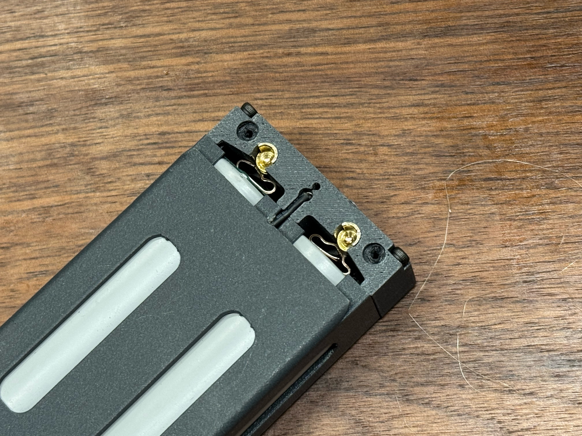

xiaozhenge 金牌 Fans 发消息
发表于 26-2-27 14:20:43 来自手机 |显示全部楼层 来自: 中国天津
电池壳有图纸吗
小甜宝的臭爸比 高级 Fans 发消息
发表于 26-3-30 21:38:20 来自手机 |显示全部楼层 来自: 中国河南郑州
全极耳电池大部分都是给远航无人机用的,B站有个大佬用无人机测过,天鹏的放电大概能稳定在20C左右,瞬时大约30C还多。除了放电平台比较低,但是傻跑也足够了。。咸鱼找“福来翔”,做工很靠谱
紫叶雪竹 论坛元老 发消息
发表于 26-4-21 08:00:49 来自手机 |显示全部楼层 来自: 中国浙江杭州
2块2s2p,放8车大脚抬头没问题,可惜双电池仓的塞不下2块3s2p
