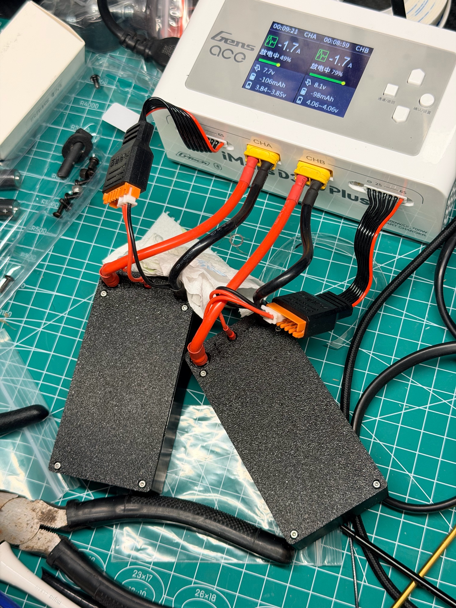

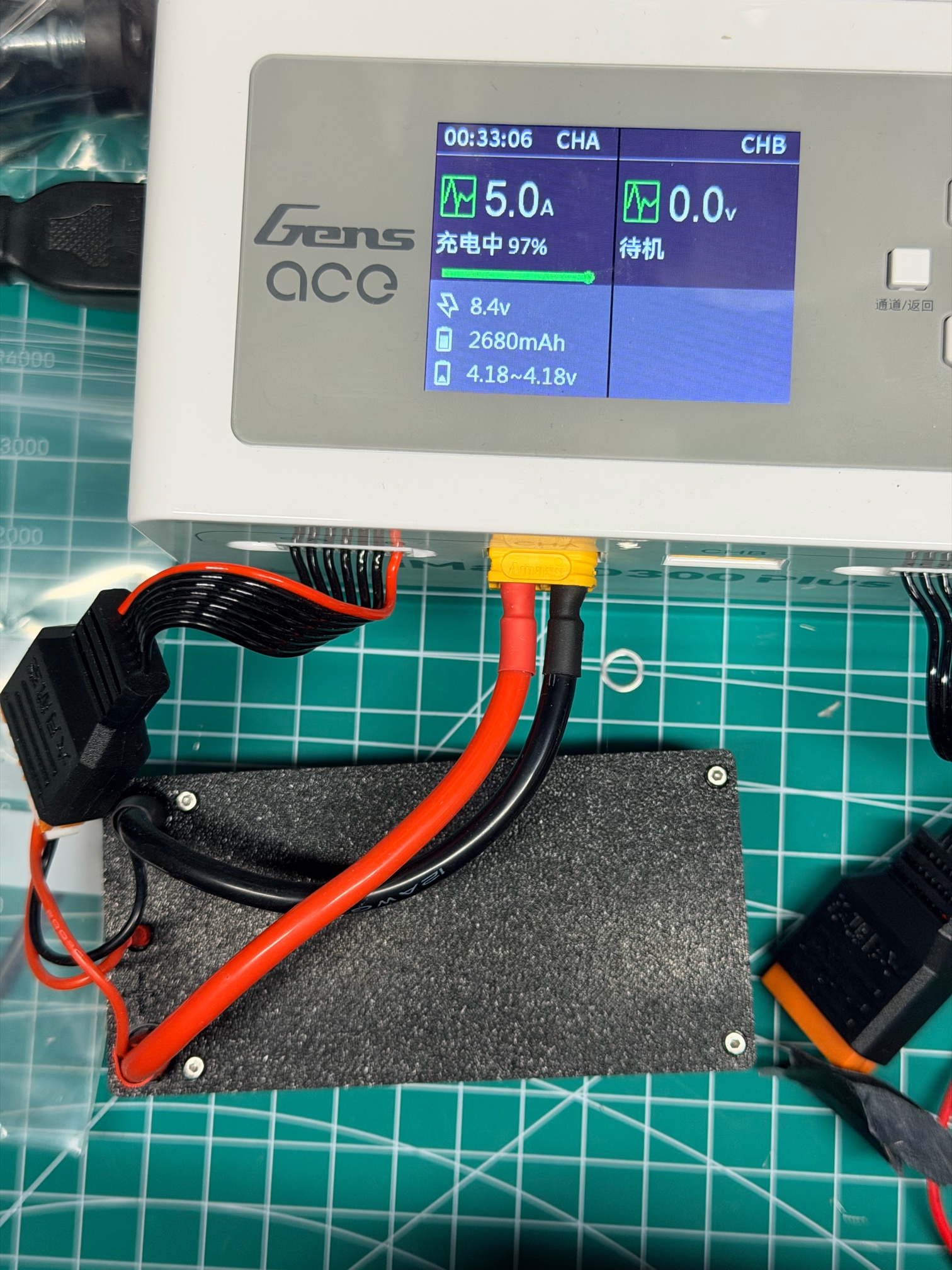

40A正常放电 90A极限放电 140A脉冲放电。饿不死,自带安全阀, 不用刻意保存的21700 你们不动手做一点吗?1/4的价格 100%的性能。
我自己玩10车拉力。为了轻量化,用的60A电调。自己蓝牙读取过峰值,最高就45A(150C的品牌短电加持下),所以21700足够99%人玩娱乐车了。
13年前 我玩模型的时候的锂电跟现在大家常见的常购买的锂电,根本就没进步过。包装更好看了而已。
18650 21700 的三元锂电 ,因为是新能源汽车 电动工具 家用电器的原材料,所以更新换代,工艺材料升级迭代快,还有我们国家是全球最大的锂电池生产国度,内卷造成这些三元锂电价格实在是便宜。但是模型用的锂电,就这几个老厂家,模型本来就小众,那么这几家吃老本就够了。我也不是攻击这些厂家,就是觉着要花小钱玩实在的挺好的。
邪修自制硬壳暴力模型锂电!从此我电池自由了,1/4的价格 150%的效果!

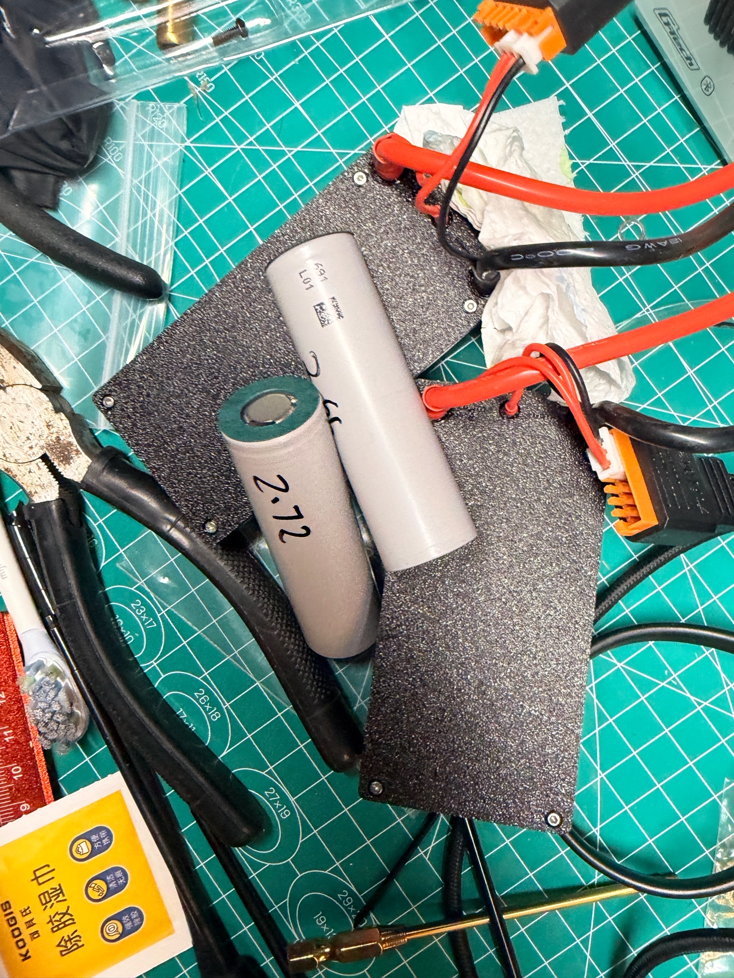

看一眼内阻呀
pop4343pop 终极 Fans 发消息
发表于 26-2-14 06:55:49 来自手机 |显示全部楼层 来自: 中国辽宁阜新
内阻仪 都测过。2.6-2.7之间

pop4343pop 发表于 2026-02-14 06:55
内阻仪 都测过。2.6-2.7之间
挺好。只要不比赛,娱乐没啥问题
