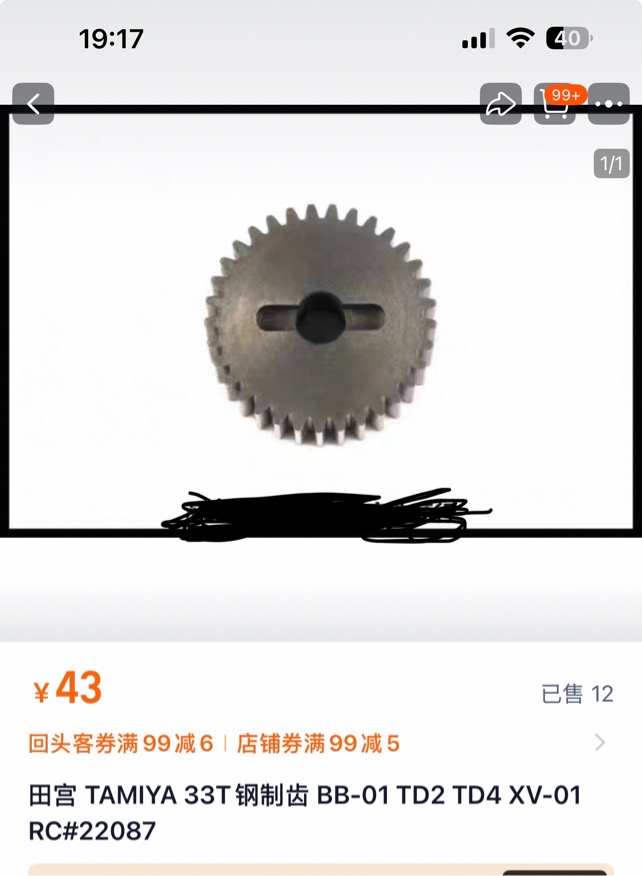

我试了,不好用,有几个点很卡涩,估计是不够圆,甚至两个大齿公差都不一样,但最重要的金属小齿搭配原厂塑料33T就很顺。我订了田宫的33t,这钱得给老田赚,。这套感觉每个的公差都不一样,属于赌运气

你动作这么快,田宫原厂有金属过渡齿吗 啥号码

你可以试试,主要小作坊公差看运气,我猜磨合情况一套不同一套,我这套两个大的齿都不太行。田宫op应该是这个,只有大的33t,找不到小的20T
