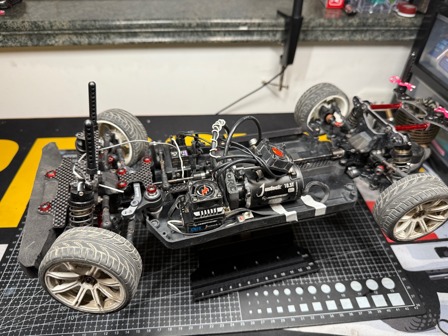

好车  玩了一年半了  还是十分喜欢的一台车子  推荐改一下齿比  我是好盈XR10 10.5T  电机齿20T 大齿43T  极速估计有个六十多吧   没有准确测过

这个透明的大齿罩是哪里买的?

一般可以用嘉立创光固化

是的没错
