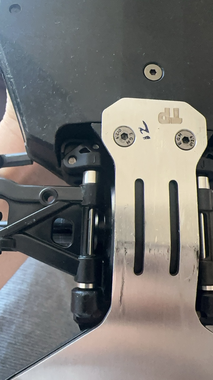

| 上碳件是为了减重,又加个钢底板增加重量,这?xv02硬的很,我飞坡都没事,加了钢护板,还在车头,跳起会严重坠头,超级倒栽葱,坏的更快,我倒想在车尾加点配重,因为xv02的重量布局,本来就有倒栽葱的倾向,如果加了中差,爆转都难修正空中姿态。如果平跑竞速向,更不要增重了,我称过xv02rs下地才1585克,轻量化就是田宫车唯一的优势。国产的都很重,9804 1800多了,ptg2 1900多,s10 2200多克,ar10 1600多,本来上大动力,田宫就比不过国产的暴力。 |

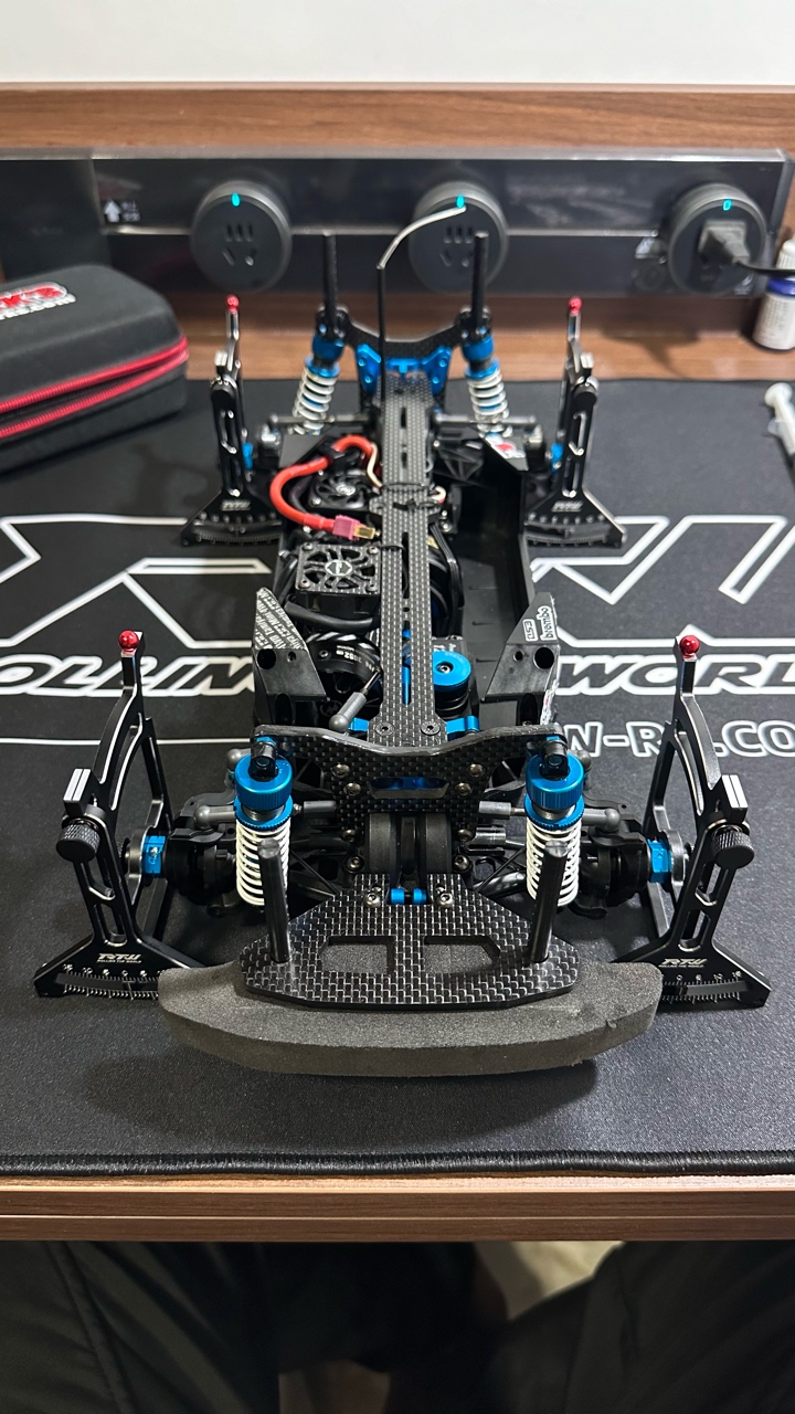

biaggi173 发表于 2026-02-08 10:31 Xv已经静态啦,所以把能装的都装上了,飞坡我有别的车 ![]() |
woovr 发表于 2026-02-08 08:52 拆掉舵机臂上的铝管,用加长的拉杆,这样拉杆有个向下的角度 |
biaggi173 发表于 2026-02-08 10:31 好的老哥,虚心接受建议 |
LittleLee 发表于 2026-02-08 13:32 玩全op静态才是真大佬,哈,我是玩碰碰车的 |
Agent0 发表于 2026-02-08 14:40 是pro,调车尺加高了,去了调车尺应该离地也很近 |
