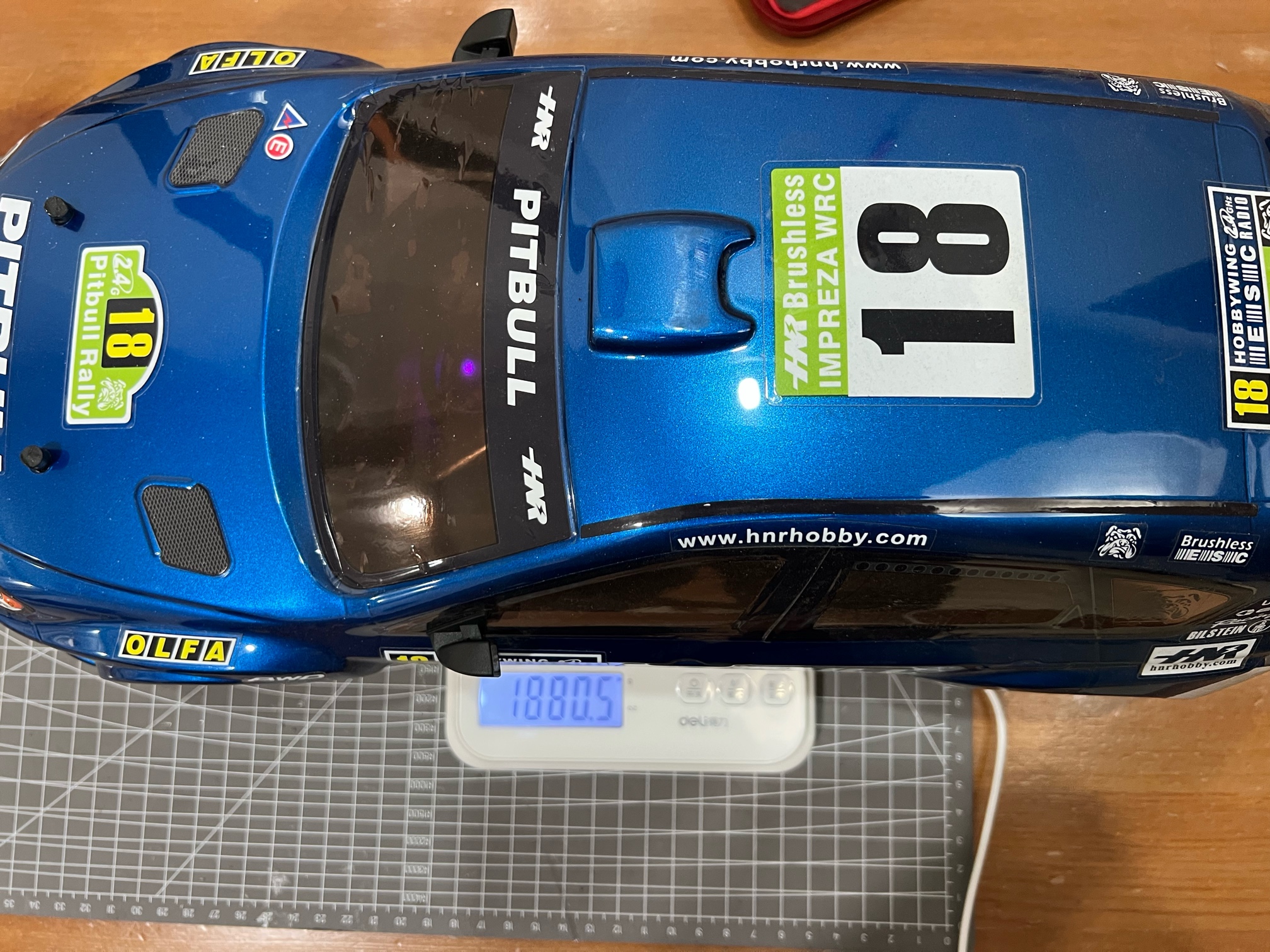

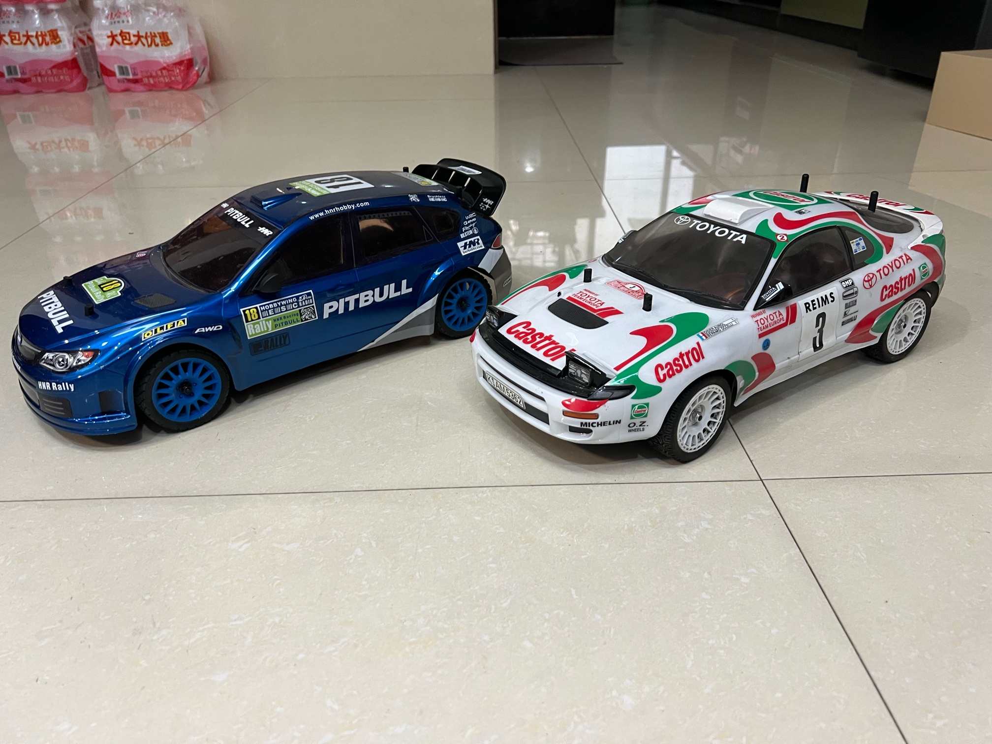

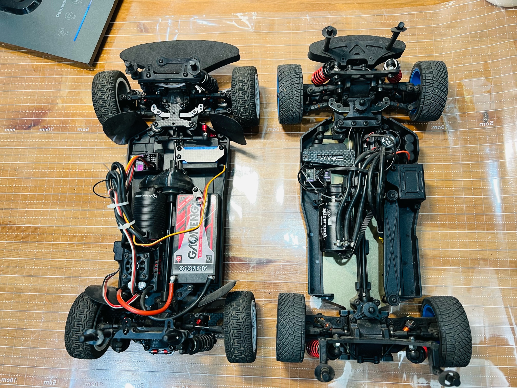

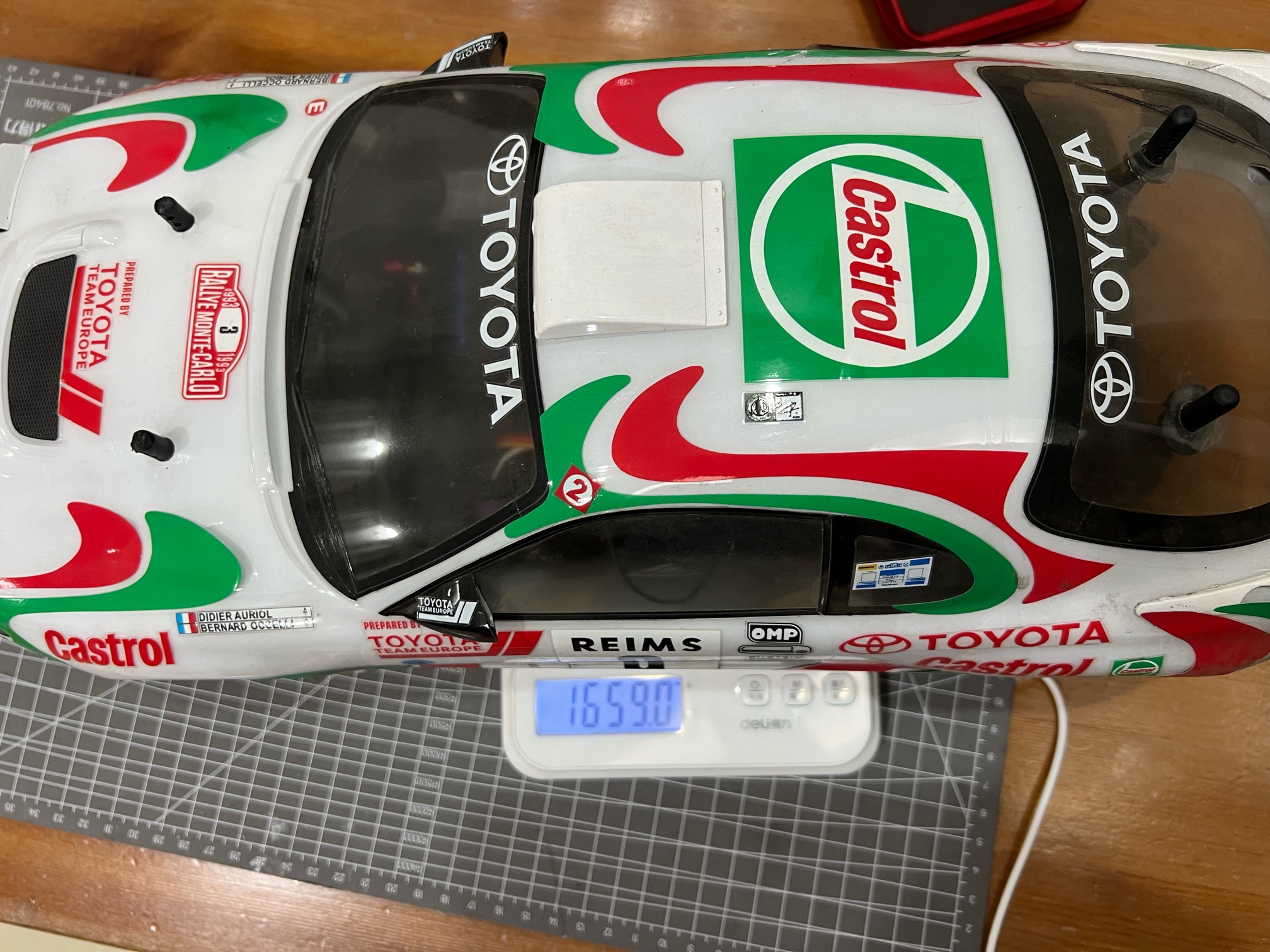

两台都有,ar10轻点,下地1600多克,避震软点,姿态夸张点,手感接近xv02长脚版,9804其实不轻,1880克,ptg2也就1900多克,但9804很快,操控好跟重量分布也有关,手感接近xv02rs。动力看习惯,我都是8.5t起步。
