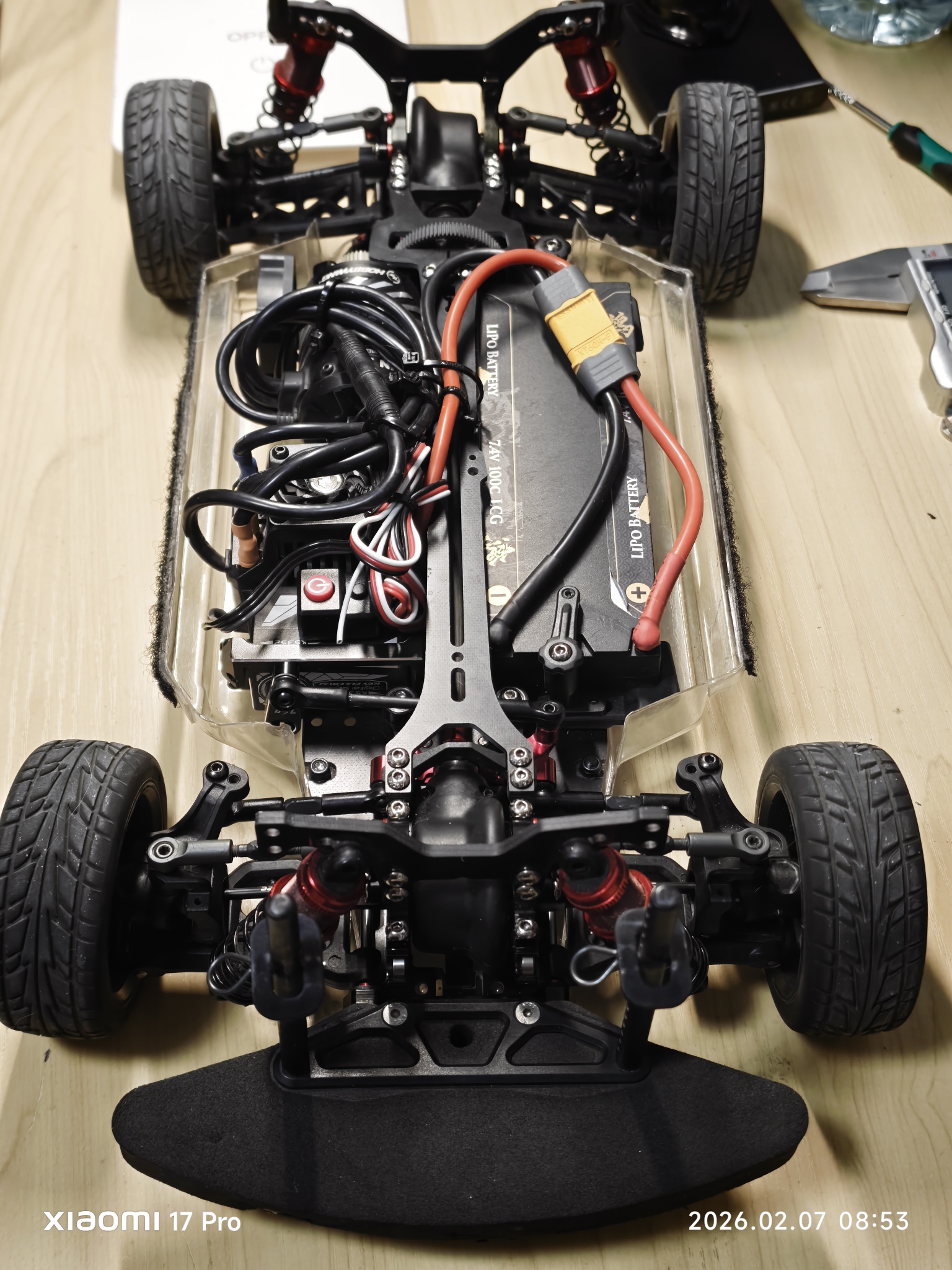

碳纤维中轴
at1前后钢制接杯
at1铝合金大齿座
at1舵机架yr副厂
at1sr铝合金转向全套
xq10铝合金波箱固定架带压板上下全套
前原厂三节棍
前直轴换at1差速器,1万油,更适合野跑
at1前后全套铝合金臂码
全车镀镍12.9强度螺丝
基本上所有容易滑丝是塑料件都换成at1同档铝合金了,再无调车拧滑丝烦恼。
动力4100kv 好盈max10野跑套。可以上大齿比无压力。

图片中的状态有预压吗

一点点很少的预压,为了野跑把底盘尽量抬高了。

不考虑价格的话,请问跟ptg2r 9804相比,好玩值得入手吗?

不考虑价格,操控肯定比ptg2r和9804更丝滑,虚位更小,传动更耐操,我改了前后差速,都有马蹄胶,大动力不担心磨销子或者接杯,中轴的接杯也严丝合缝,目测不太会磨。但是摆臂这些耐撞程度估计和9804差不多,肯定不如ptg结实。底盘20mm左右,够用。
