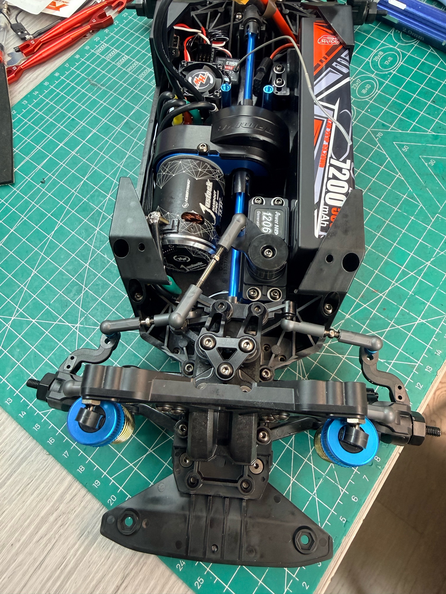

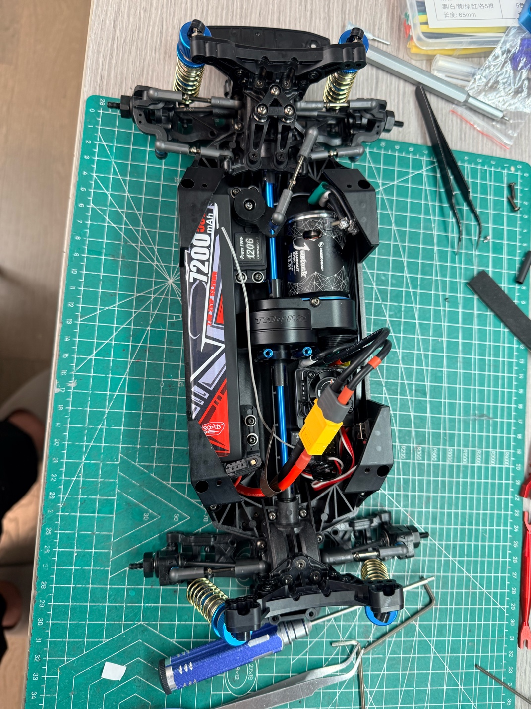

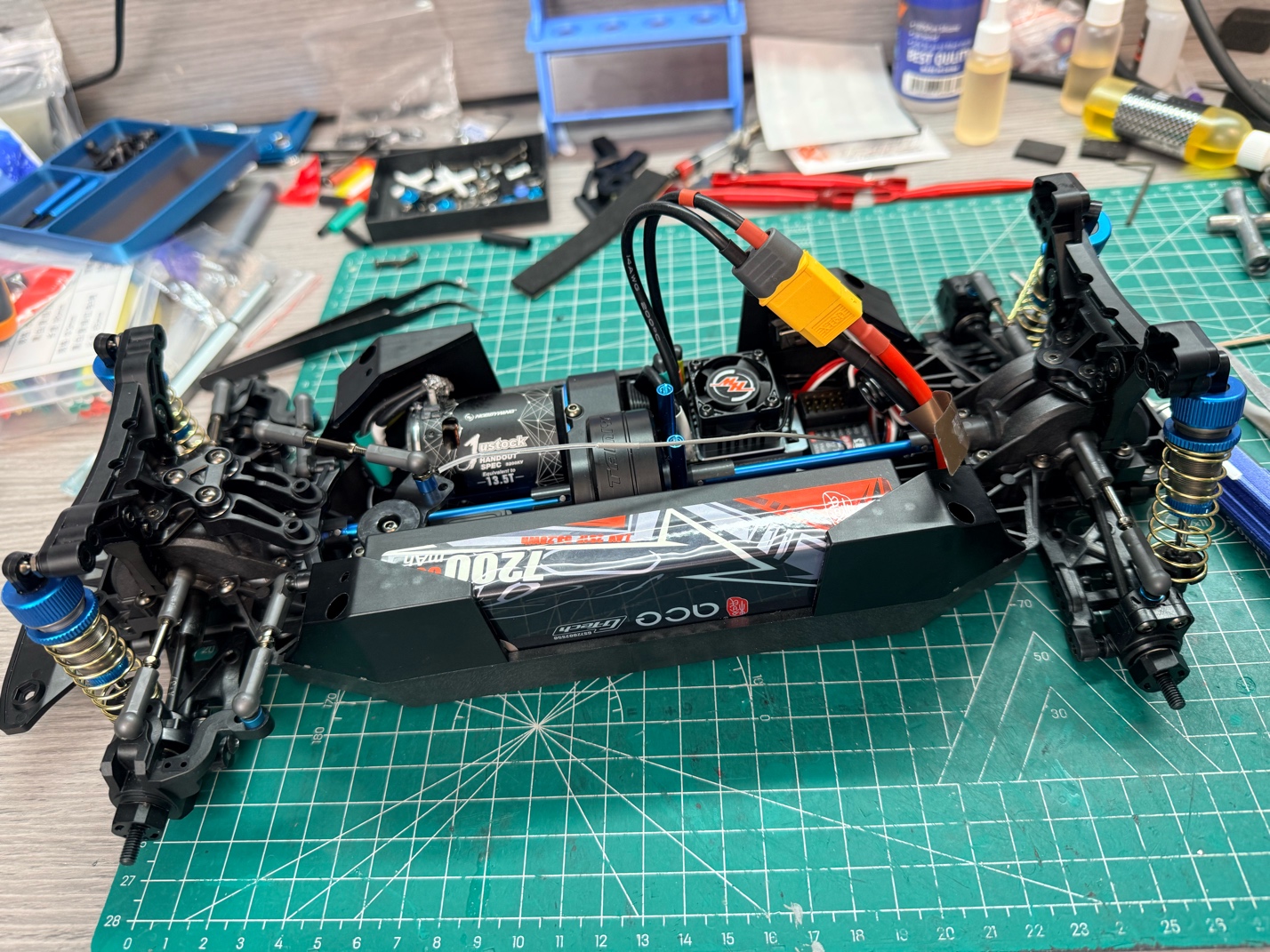

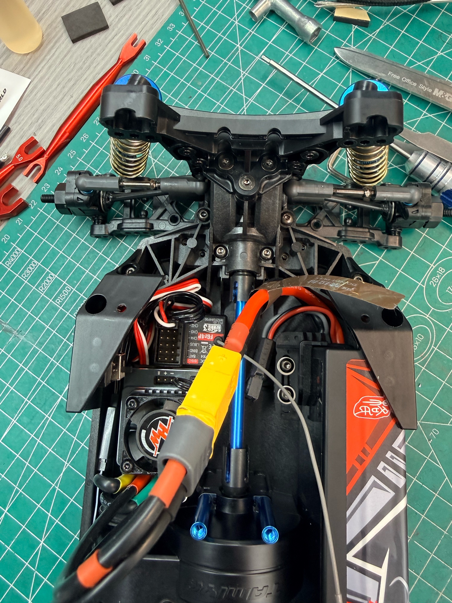

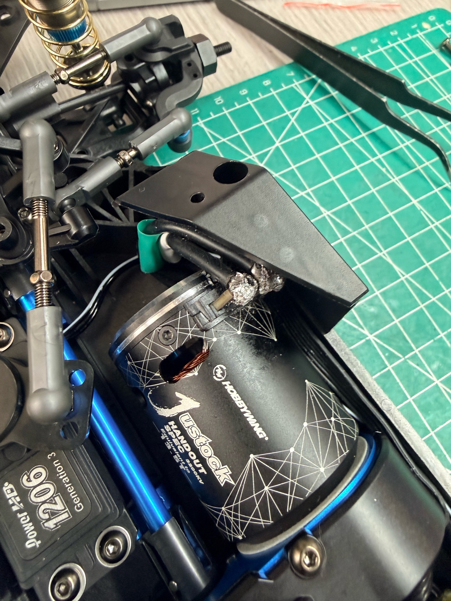

折腾啊,前后差不多4个晚上了,还想op碳纤维二楼板来着,结果发现跟舵机摆臂干涉了,把前后波箱螺丝拆了,结果发现,真掉下去了,辛辛苦苦又把波箱拆下来,好难拧那个螺母,索性弄了uv胶把螺母固定在卡槽里,这才解决,哎,要装二楼板,居然要换摆臂,到处都是坑,这是我的第一个kit车架,焊接效果像狗啃的一样,貌似又是电焊温度不够,哎……先这样吧。参考了几位大佬的走线布局,如图
现在感觉一堆问题:

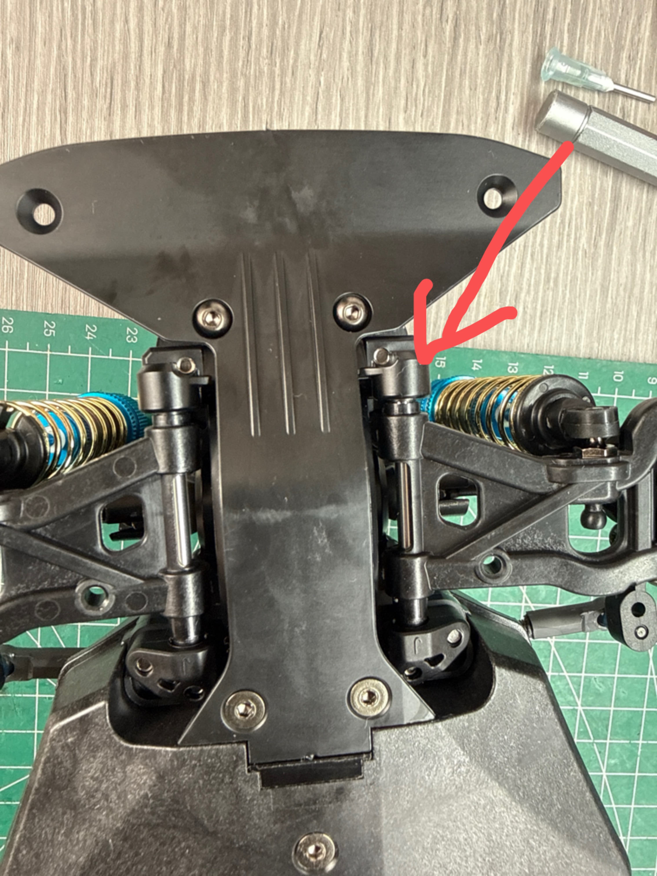

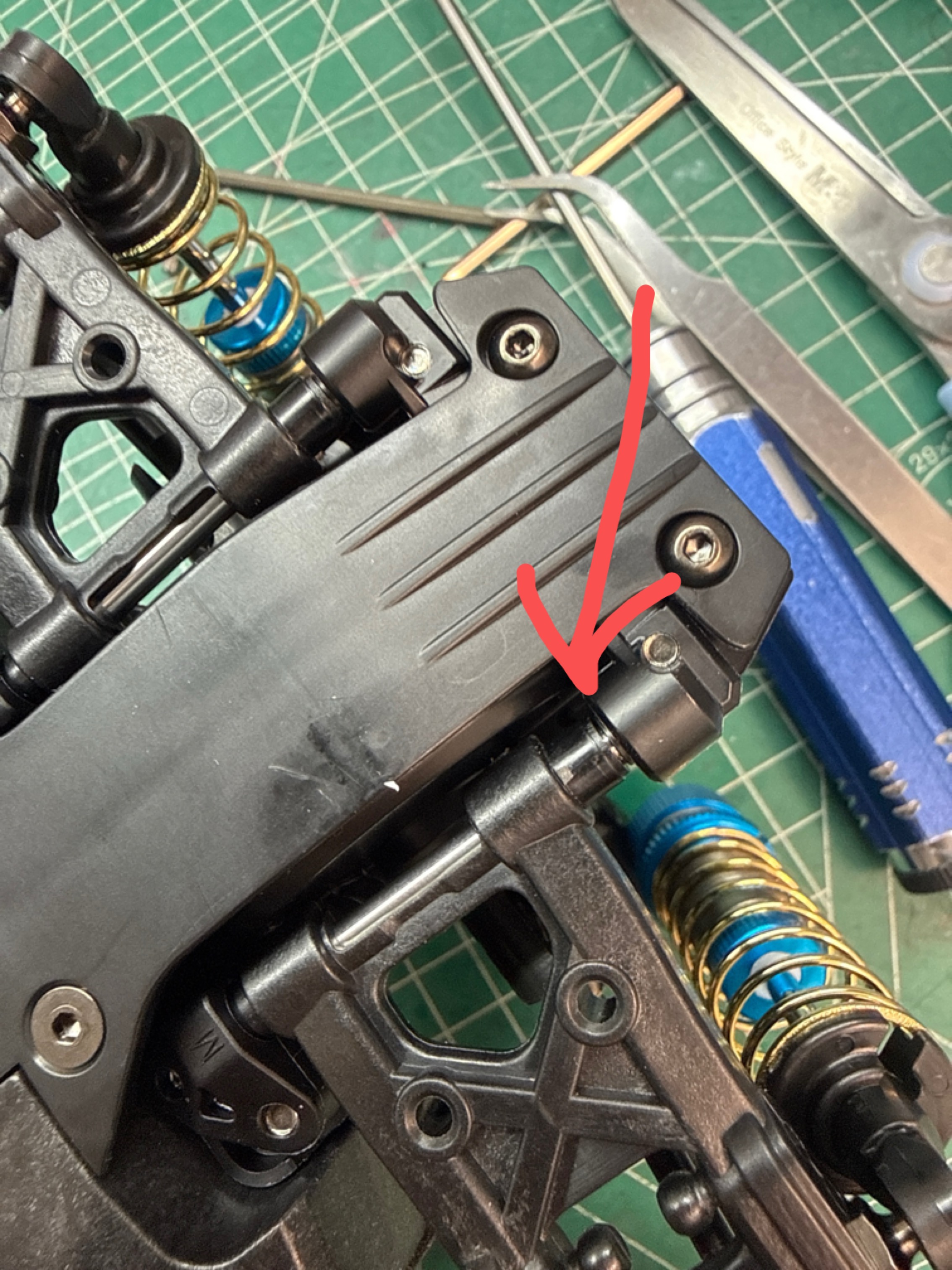

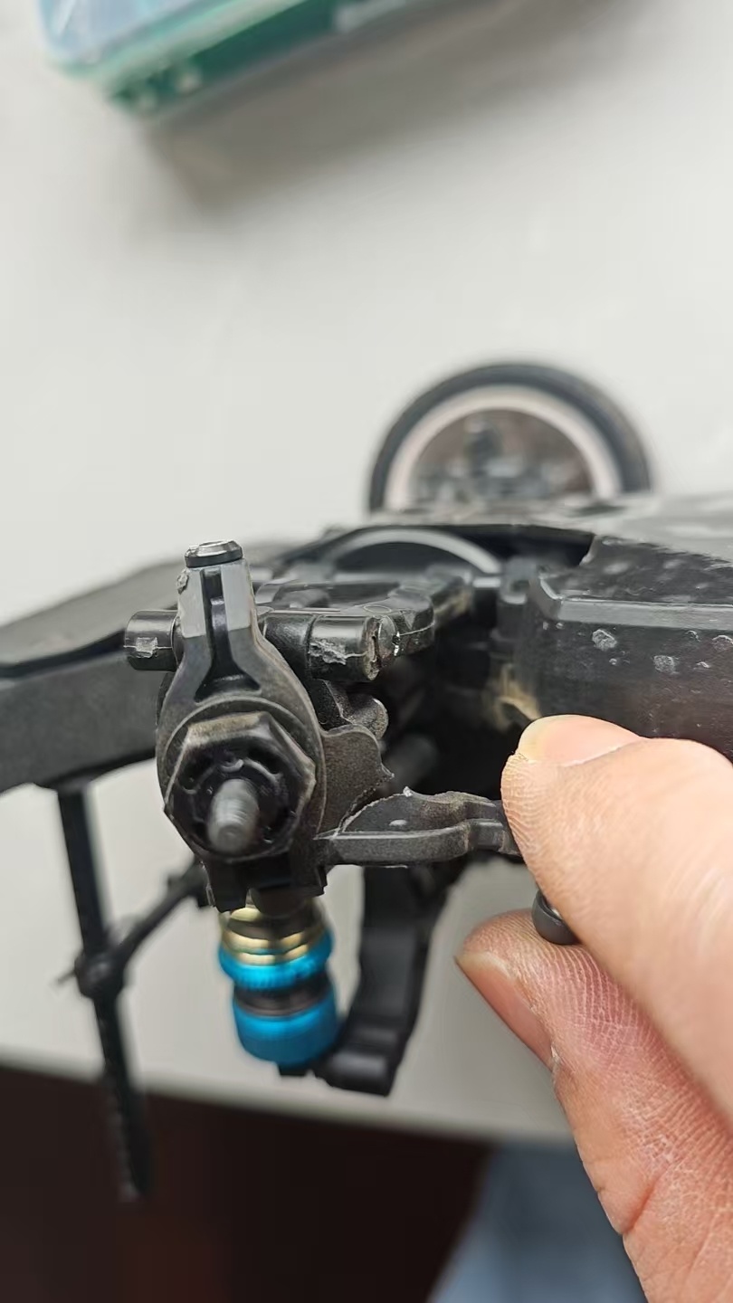

1.居然前后两边的摆臂,各有一边都有框量,安照说明书来的呀,两边没看到哪儿有不一样长的垫圈呀。

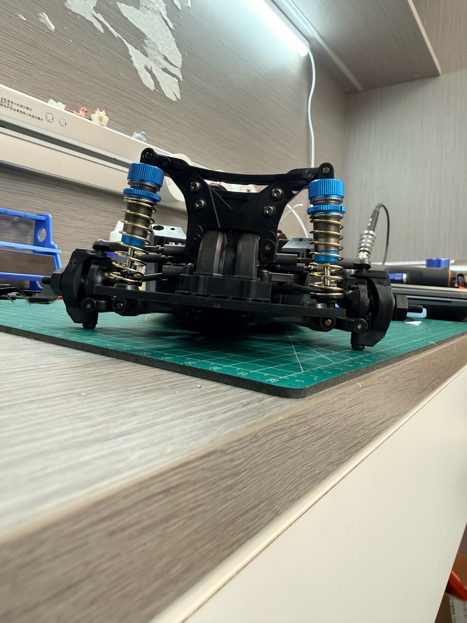

2.前避震一边软,一边硬,我油加得一样的呀,怎么会有这样的差别……
哎,今天又折腾到现在,洗洗睡了……还有几个问题,实在没力气了。

电机开始没反应、后退没反应、舵机线又短了不利于布线,富斯的接收机对码后忘换插座了,想换二楼板,螺丝又掉差速箱了、拆了变速箱又不好装螺丝了、焊接线手都烫了,锡还不化、哎……不就享受的这么些折腾的过程么,慢慢来吧,……

有两台xv02,感觉很轻松的,咋能出这么多乱子,哈。玻箱螺母要加胶水,说明书有说,装过几十个kits,确实只有xv02有这种奇葩的设计,容易坑新手。焊接难,是送的焊丝不行,送的肯定是含锡45的垃圾货,很难化开,买63的,但10个牌子8个虚标偷锡,信我买牛利63,一点即化,我买了6,7卷焊丝测试出来的。摆臂虚位不一样?不可能的,看看有没有装错。避震软硬不一样,只能想到灌的油不一样。不能后退那是因为你用的xr10,我记得电调出厂默认竞赛模式,只有前进和刹车,用设置卡改下模式就行

收到,谢大佬指点

看说明书直接进入电调换个运动模式就o了,现在装好了,能跑了,丝滑,xv02pro的确好润啊,很难想象这么一堆小零件就这么拼拼凑凑出来还能这么精密,还好买了它,同时到货了ptg2r,感觉是不一样

摆臂虚位是真的,我也不一样,直接一气之下臂码全OP了
