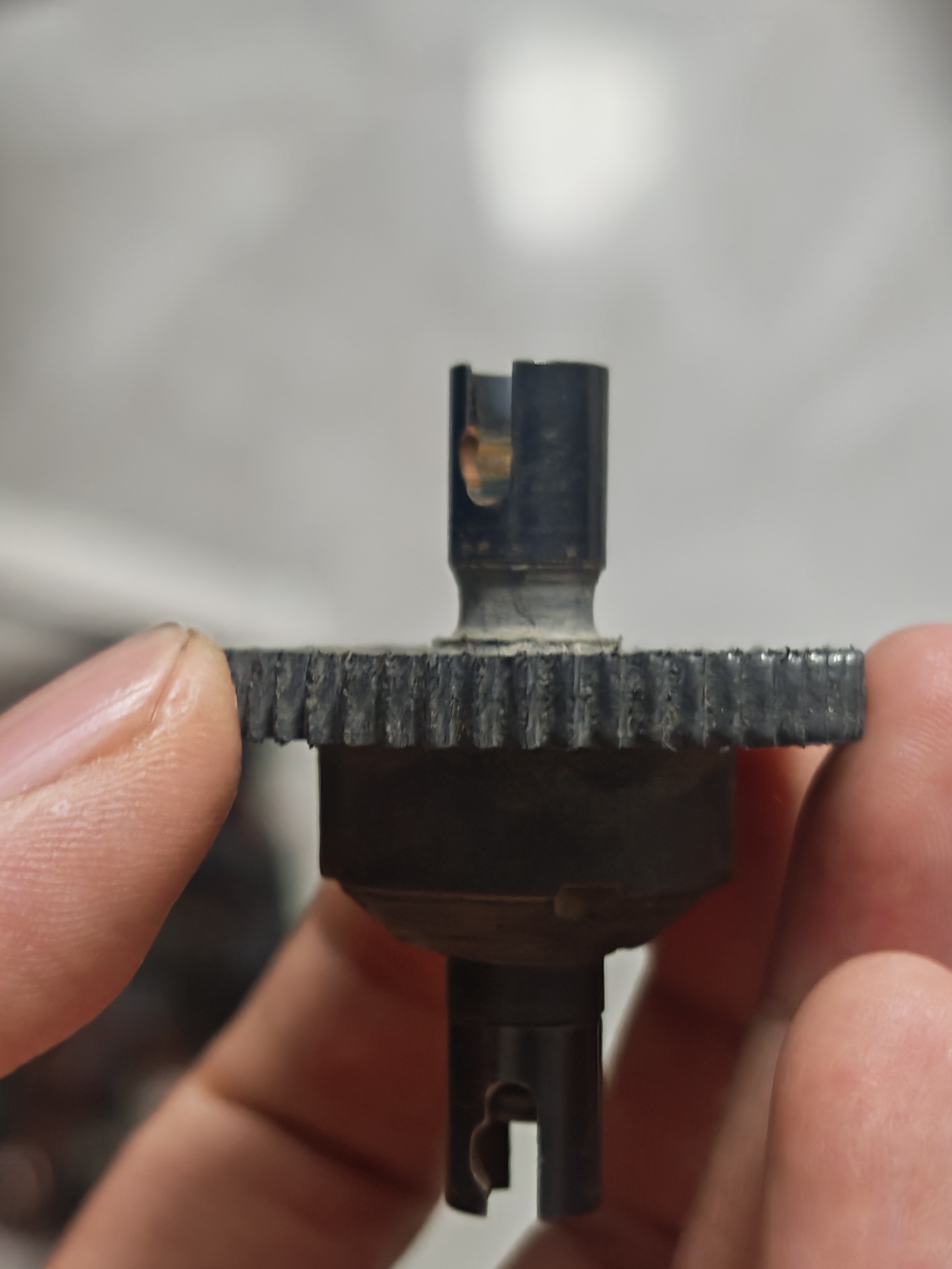

鸿诺中差接杯晃动量太大,下地不到二十次,轴承抱死,把接杯磨细了。有人出现过这种情况吗?

轴承抱死是因为你拉灰进灰了,跟晃动没关系,晃了几百组电还是正常玩

你这个齿轮也应该换了吧

接杯加0.2mm垫片能减小晃动
胶盖轴承能防水不能防灰?

发表于 26-2-5 15:00:02 来自手机 |显示全部楼层 来自: 中国广东深圳
杨崇山小朋友 发表于 2026-02-05 12:15
接杯加0.2mm垫片能减小晃动
垫片加厚过了,本来不晃,现在检查又晃了
杨崇山小朋友 超级 Fans 发消息
发表于 26-2-5 15:51:41 来自手机 |显示全部楼层 来自: 中国江苏
柴冠华 发表于 2026-02-05 15:00
垫片加厚过了,本来不晃,现在检查又晃了
差速壳不行了,该换了
samqw RC 新手 发消息
发表于 26-2-5 17:27:50 来自手机 |显示全部楼层 来自: 中国广东佛山
柴冠华 发表于 2026-02-05 12:15
胶盖轴承能防水不能防灰?
拉灰什么轴承都要死
