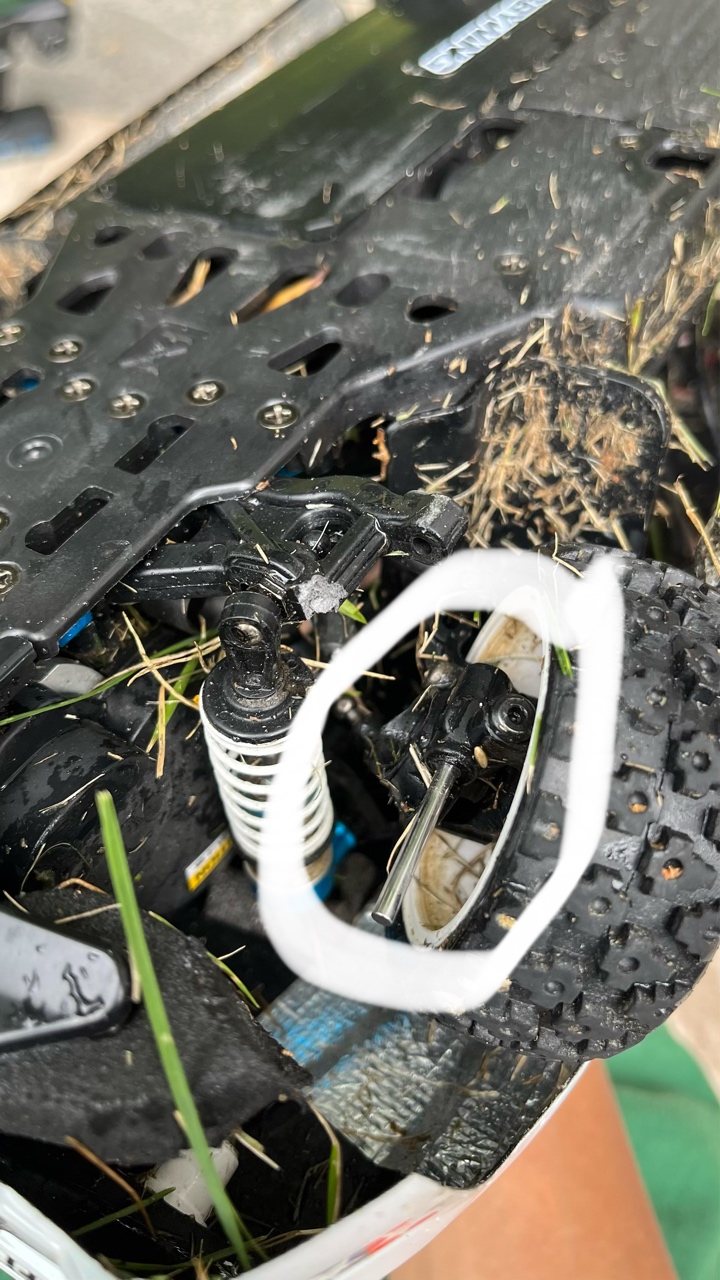

前 a 臂圈起来的这个轴不见了,想买配件但不知道叫啥,搜 xv01a 臂轴搜不到

这个搜索滚针直接买对应长度的应该可以

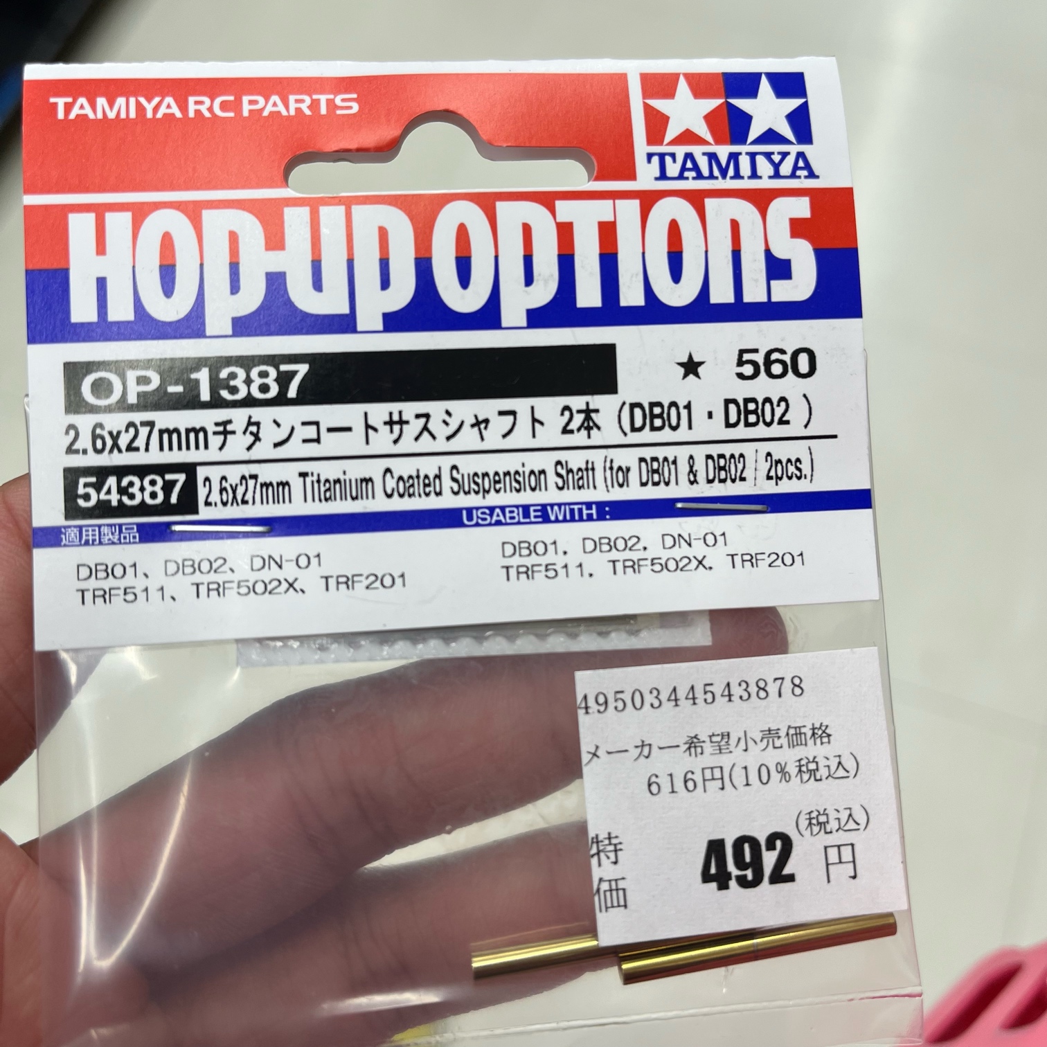

田宫原装的是54387

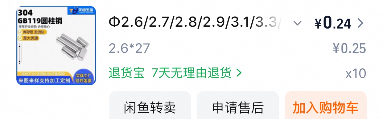

直接量长度直径  搜销子 滚针 都行  几块钱包邮

量另一侧的粗细长短,搜pin,不好找的是那颗锁pin的平头螺丝

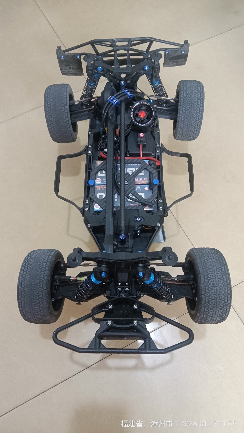

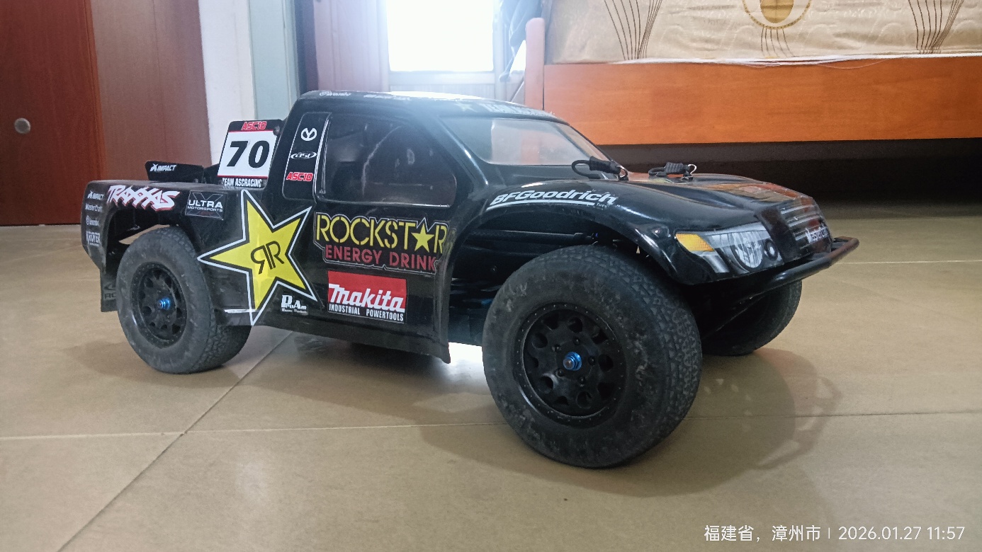

要野跑跑草地xv01不合适车太小了,很容易战损。喜欢野跑跟xv01一样的皮带操控换sc10  4*4皮带短卡。从操控质感都是提升了3  4个档次。损耗也小01正常下地一两组电池就会战损不然就是轮胎该换了

淘宝,54387两根装几十块
