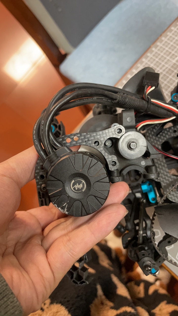

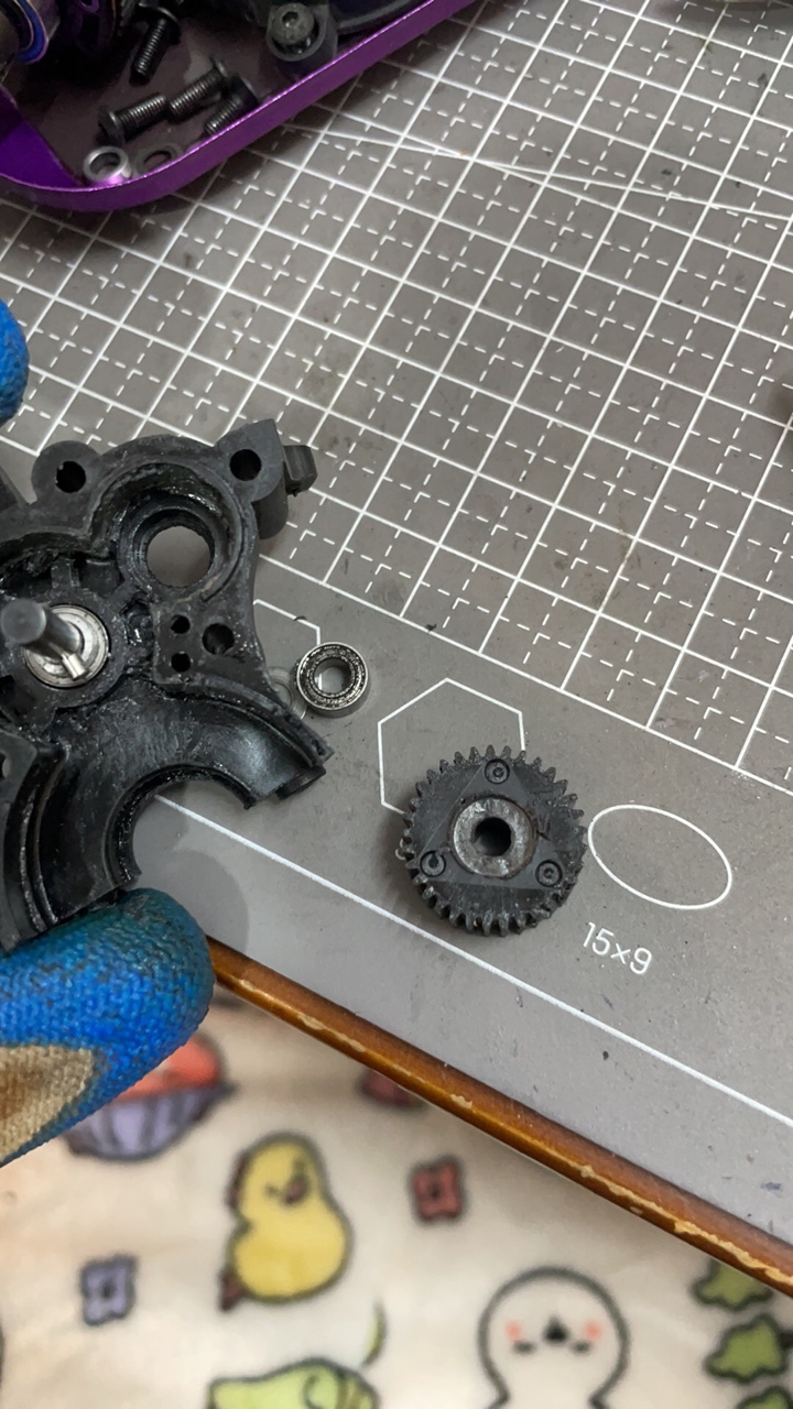

更换的第 3 个大的过渡齿,六角过渡齿扫过,差速小齿也扫过。这车我拆了 7 8 次拆到要吐血最不能接受的是间隙明明调的那么完美了还是照样扫,我就是不想用金属过渡齿,那样会让车头更重。这老旧底盘一点点的暴力都不能有,再坏我就投降换 xr10 了

换吧。这个电设也很重。

xv01说老实全身强度都不行,尽管设计很有特色,很猎奇,但身体很诚实,车多的话,很少带它出去玩,我xv01上的酷跑8.5t 4500kv,估计没max10重,暂时没扫。xv01是我最早入坑几个车,如果现在回头再决定动力,毫无疑问superstock有刷是绝配!有刷电调轻,又不用风扇,而且superstock 27500转/7.2v,除一下,等于3800kv的动力,何必上那么重的max10?甚至酷跑?但即使玩有刷,如果不op,也有扫的概率,这车就是这么孱弱

这个车就是是个上xr10 13.5t的动力才是最省心的,不够快可以换电机齿。即便有刷,它也不是免维护,这车拆起来还是有点麻烦

对的,田宫的车大部分都不太合适 max10,xr10 刚好

op一个限滑好了呀
