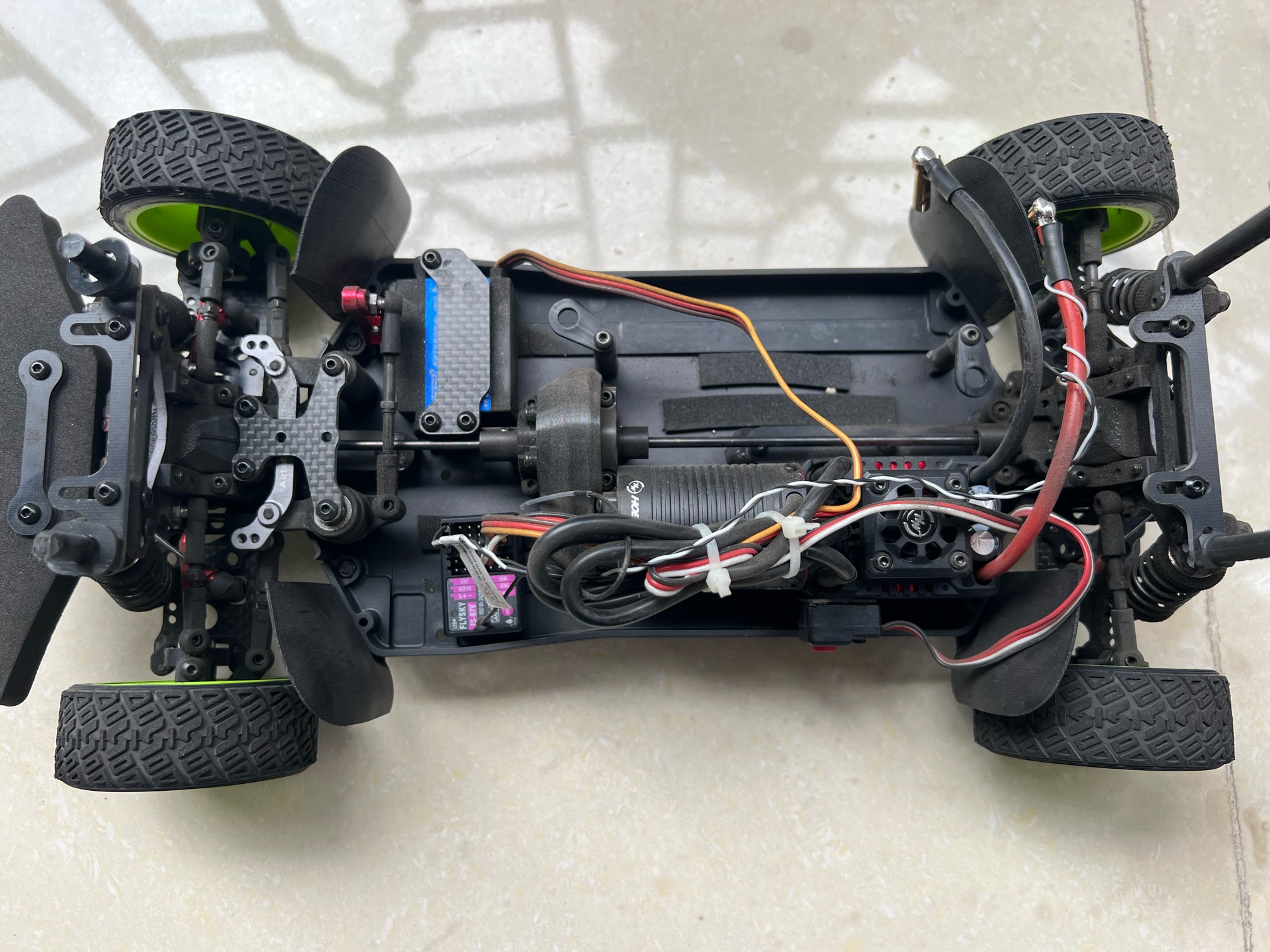

挺好玩的。我觉着。簧下质量低。玩起来太犀利了。我个人相当喜欢了。冬天尼龙件 跟玻璃似的

手上有一套 max10g2,想买个 ar10 玩玩, 切割底板需要用什么工具
不需要切割,直接装,我就用3652无感套,大小跟max10一样的,就有感无感的差别。这车传动效率没9804高,马达齿要适当加大点,同动力追不上9804。我ar10用5400kv,等效有感6.5t。才跑60,9804 原厂,8.5t 4500kv跑65。长期游玩,看中轴,接杯,ar10也不是弹簧钢,似乎质量比9804好,5400kv的动力也没怎么玩阔口,9804原厂接杯确实太软,必须op

玩吧。不后悔。别上太高的动力 60A 2600KV 2S 已经玩的超级舒服了!装车的时候,你会笑出来的。如果笑了,记得来这个帖子回复我!
这车上限很高,不是田宫那些快了不op就散架的车,2600kv 2s可能40不到,比田宫有刷康乐车都慢,我玩5400kv ,这车也不快,就60,换ptg2,同动力就70多了,中差油很重要,越稀越卸动力。我好像加的5w,稀了,实际可能10w到20w更好,懒得换,将就玩。

齿比。高。我主要不斗车。就玩玩姿态 和操控 拍点照片。我都爽一天
