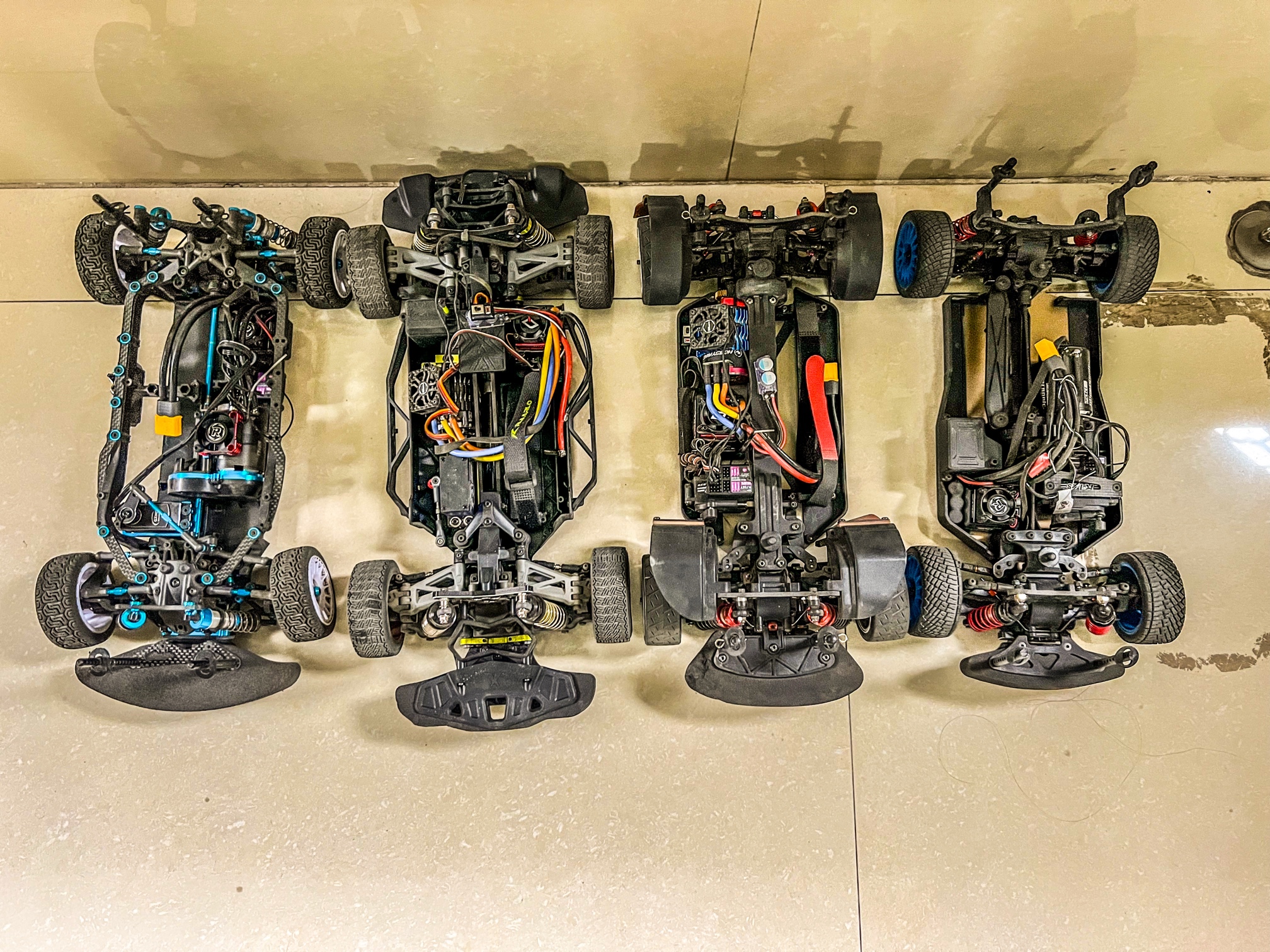

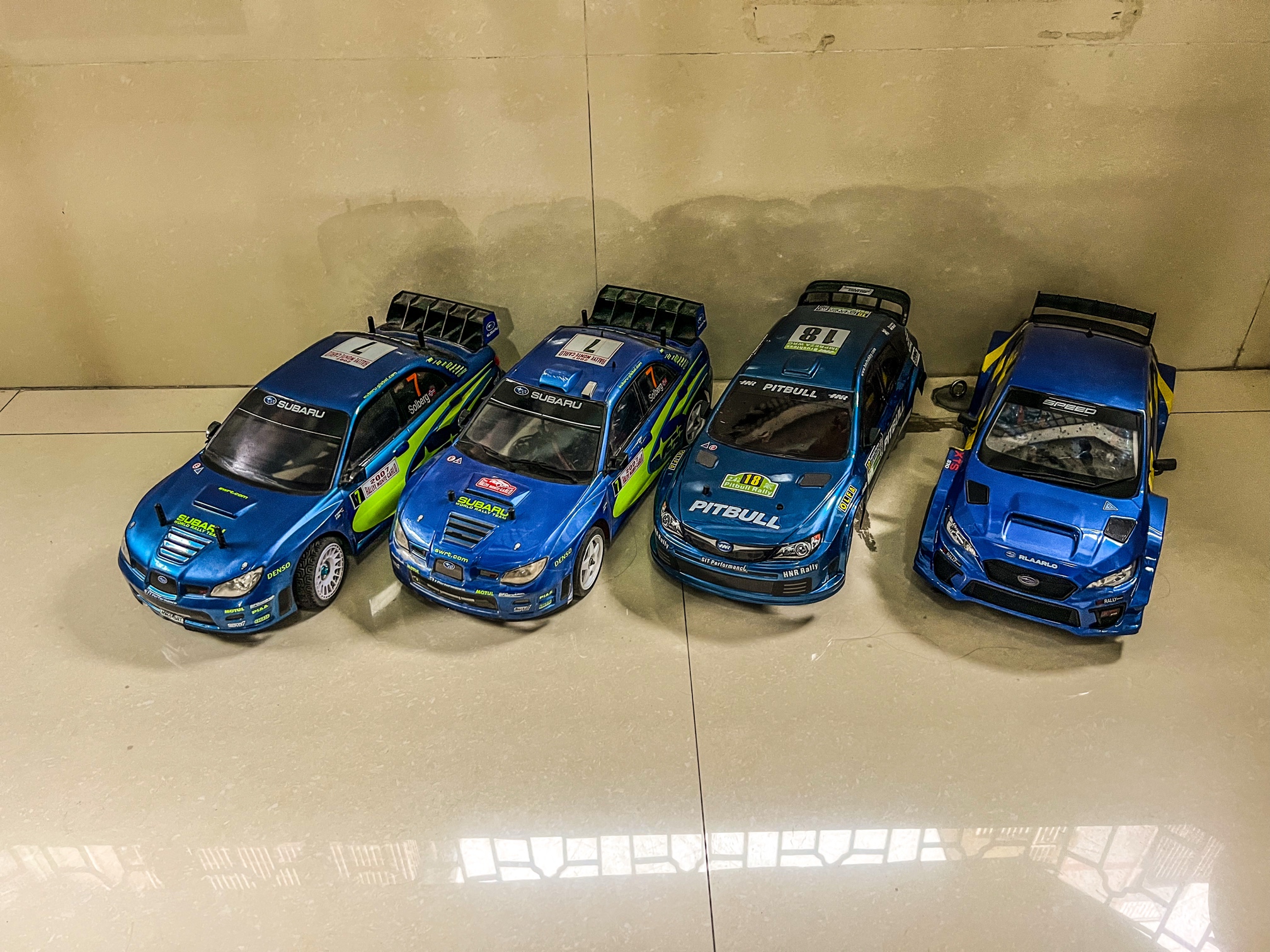

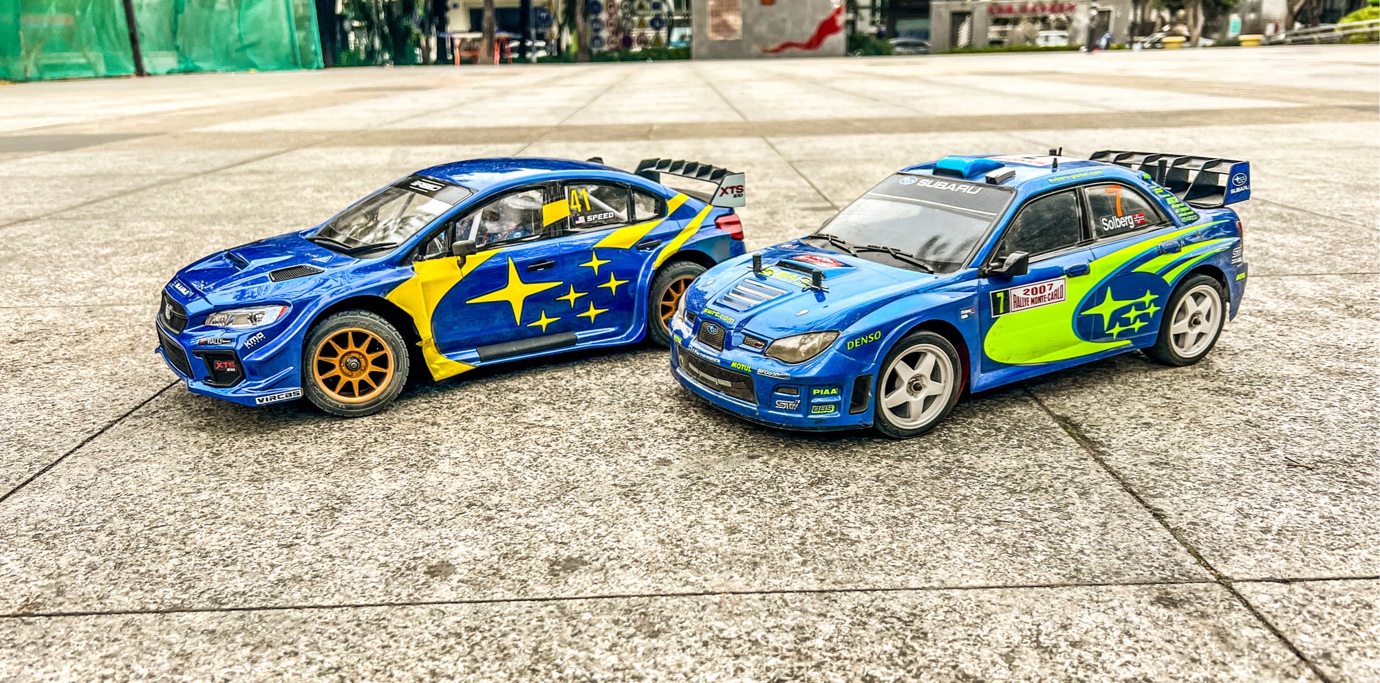

算了,一个人太累了,带2个10车是极限,再多就烦,大车一个不想带,搬出来都嫌费力气,该死的中年人脱力感,麻烦点就想葛优躺。玩一圈其他车过来,ptg2还是很能打,怎样玩都很顺手,万金油的车架。s10很推,小角度没ptg2顺手,要提前钟摆重心转移切进去,转弯半径大点,可能我手法问题,也可能6.5t 2s还是不够扭力,估计3s 4000kv玩才容易甩起来,车重就需要更大的动力起飘,也合理。ptg2起漂10.5t都足够,别说我上了6.5t,已经动力过剩。

帅的很,还得是ptg2r啊,爽啊

KV越大 在同样的电池下。扭力越小。想低速就突破摩擦力。应该选低KV的
pop4343pop 终极 Fans 发消息
发表于 26-1-23 01:06:41 来自手机 |显示全部楼层 来自: 中国北京
吃了PTG。还有你其他三个车。重心基本靠后了(电调后置了),跟不跟手。推不推头。60%看后轮的浓度了。你可以试试。其他几辆车。在前边固定50-100克的配重。马上感觉是两台车了

一般推不推不是前差的问题么?直轴最推,但动力输出直接,出弯快。拉力除了at1sr,没见过前直轴的,设计上要考虑跑烂路,虽然没几个真拿拉力拉灰的,一般前油差,应该也是浓的推,稀就好转弯。就我手上的s10而言,原厂状态,没精细调,摸了下,前后差浓度感觉是一样的,而且很稀,顶多3k到5k,看来工厂大妈不区分前后差安装的,不过稀应该好转,看来推也不是前差问题,剩下就是中差了,这md也很稀,估计卸走不少动力,中差越稀,动力越温和,越安定,暴力漂移就完反着调,我觉得中差要重灌20w到50w。实际跑广场,中间一根直轴就行,ptgw的操控能说明一切问题,不过,我还是那句,s10太重,而10车拉力轮胎抓地力基本一样,越重越推,这是牛顿决定的事,哈

如果后差特别稀,再重的车 ,也原地掉头。我是这么理解的。我自己的AR10套上壳。我现在控制在1.5KG,很好操控。但是其他三台车真的是重心问题了
