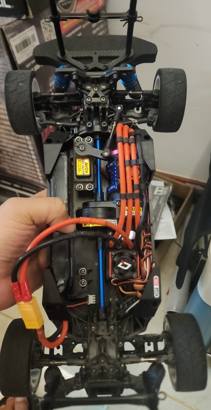

我的rspro打方向时候中间大齿会较劲的干涉,就想齿轮打齿的声音,不打方向就没事,换了前三节棍打方向还是不顺滑,是中间大齿不同心吗?

哪个跳,前轮差速器大齿?还是电机旁边的减速大齿
biaggi173 长老 Fans 发消息
发表于 26-1-23 10:14:32 来自手机 |显示全部楼层 来自: 中国广东佛山
你这走线,酷跑还换了马达线,还有老鸟搞不定的问题?会不会前后差速大齿用了不同的,39/40 40/39,没中差就会扭动中轴,说明书有说。如果是39/39就应该很顺。我的rs也是原厂,没op,只加了防倾杆,39/39,10.5t开30度机械boost,15度turbo,用漂移低磁马达,刷刷顺滑

我也怀疑是前后差装错了,

电机齿旁的大齿,但是我不知道因为什么跳,楼上说有可能是前后差速齿装错了

有可能,你看看装完车剩下来一个多少的大齿

问题就是换完三节棍,打方向电机齿跟大齿会出现异响
