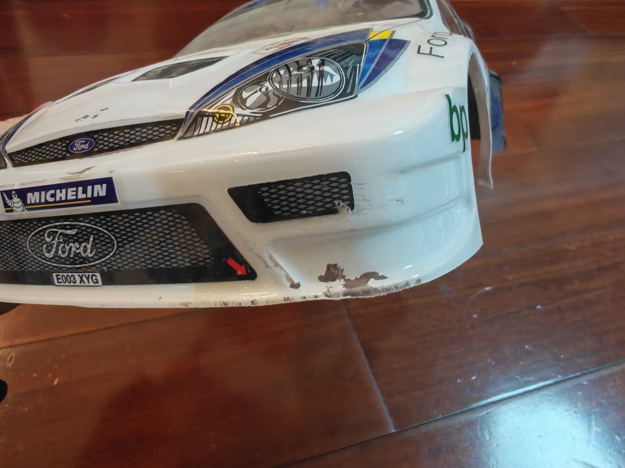

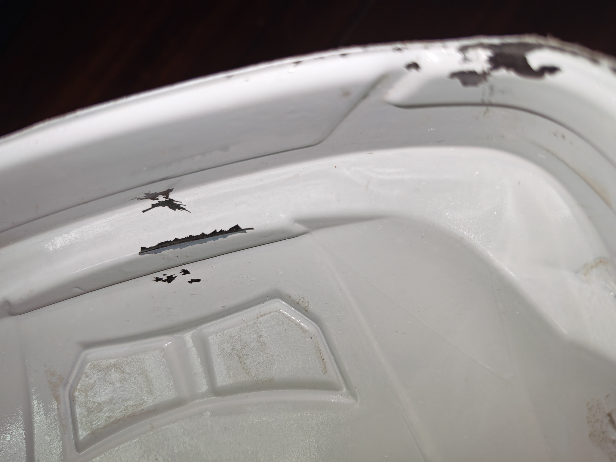

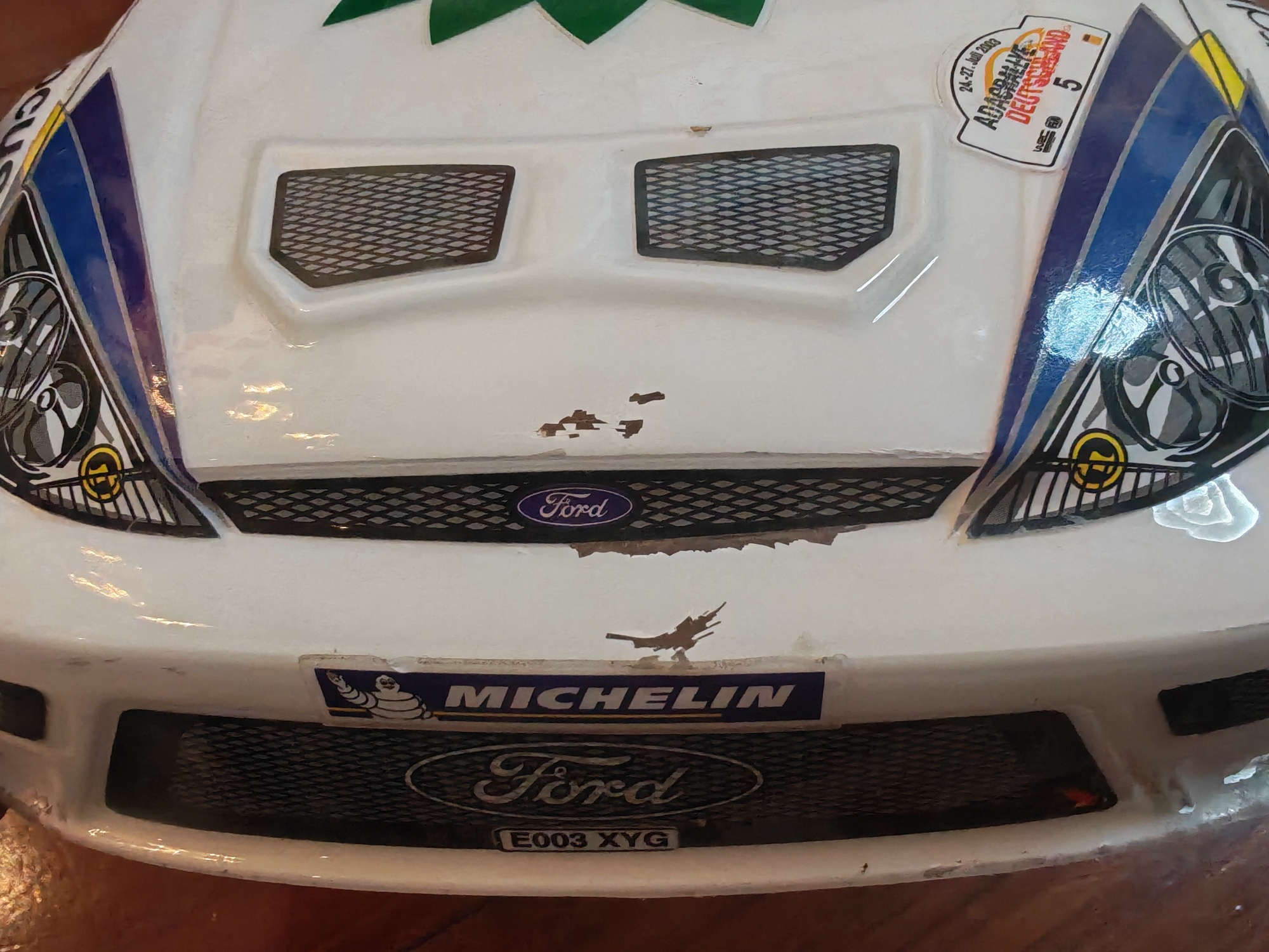

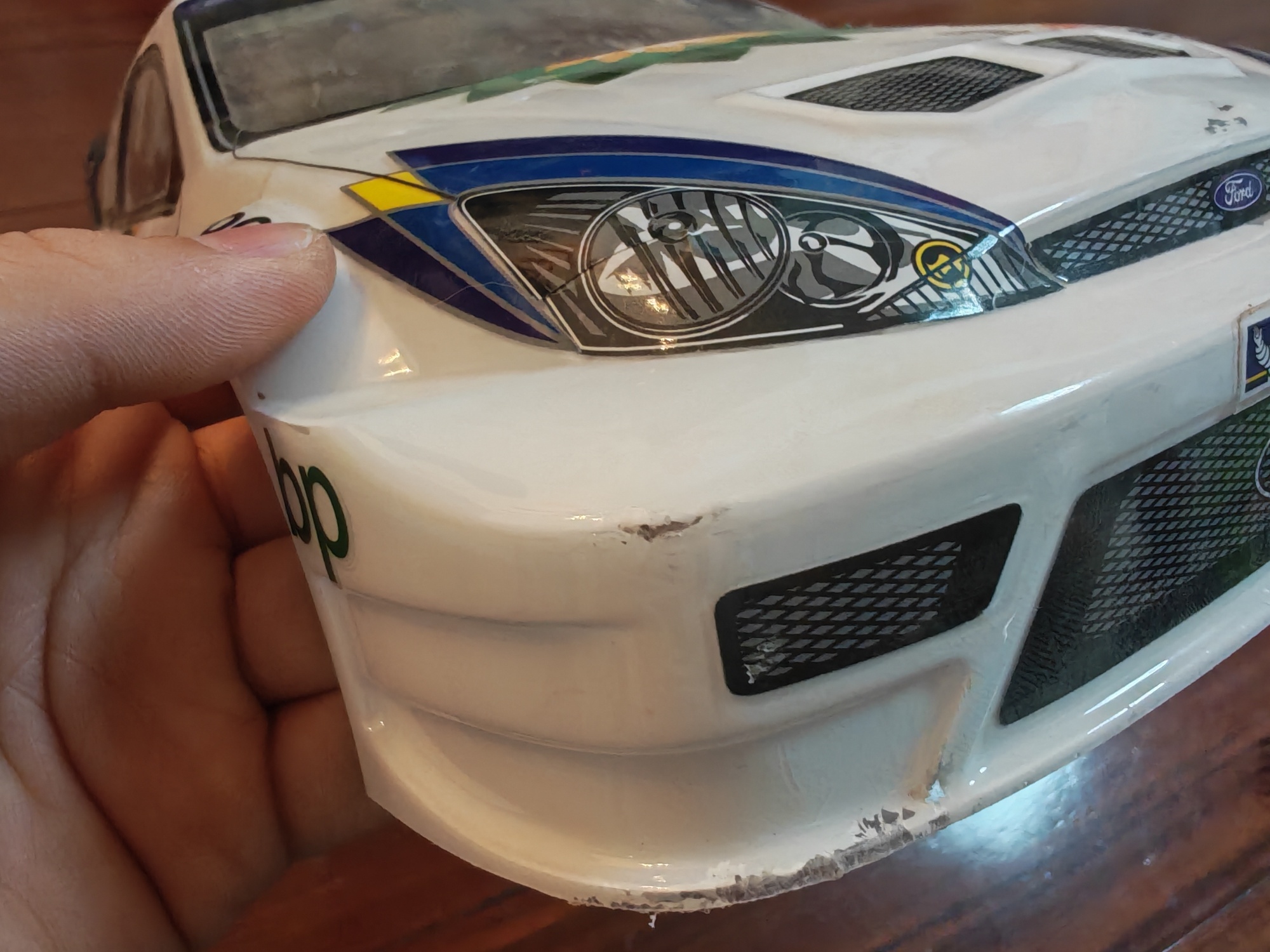

用wd40洗壳行吗
fengshuyu 超级元老 发消息
发表于 26-1-16 19:00:56 来自手机 |显示全部楼层 来自: 中国
是我就考虑直接在上面继续喷一层白漆了。掉了就喷
孤独的宇宙人 高级 Fans 发消息
发表于 26-1-16 19:36:05 来自手机 |显示全部楼层 来自: 中国浙江杭州
一看车壳就是没拿砂纸打过的
punos RC 新手 发消息
发表于 26-1-16 19:49:43 来自手机 |显示全部楼层 来自: 中国北京
孤独的宇宙人 发表于 2026-01-16 19:36
一看车壳就是没拿砂纸打过的
多少目啊
孤独的宇宙人 高级 Fans 发消息
发表于 26-1-16 19:55:06 来自手机 |显示全部楼层 来自: 中国浙江杭州
看车壳硬度。800到1500
你开GTR早就死了 高级 Fans 发消息
发表于 26-1-17 23:07:36 来自手机 |显示全部楼层 来自: 中国辽宁葫芦岛
省钱就上边贴纸,下边植绒胶带。
